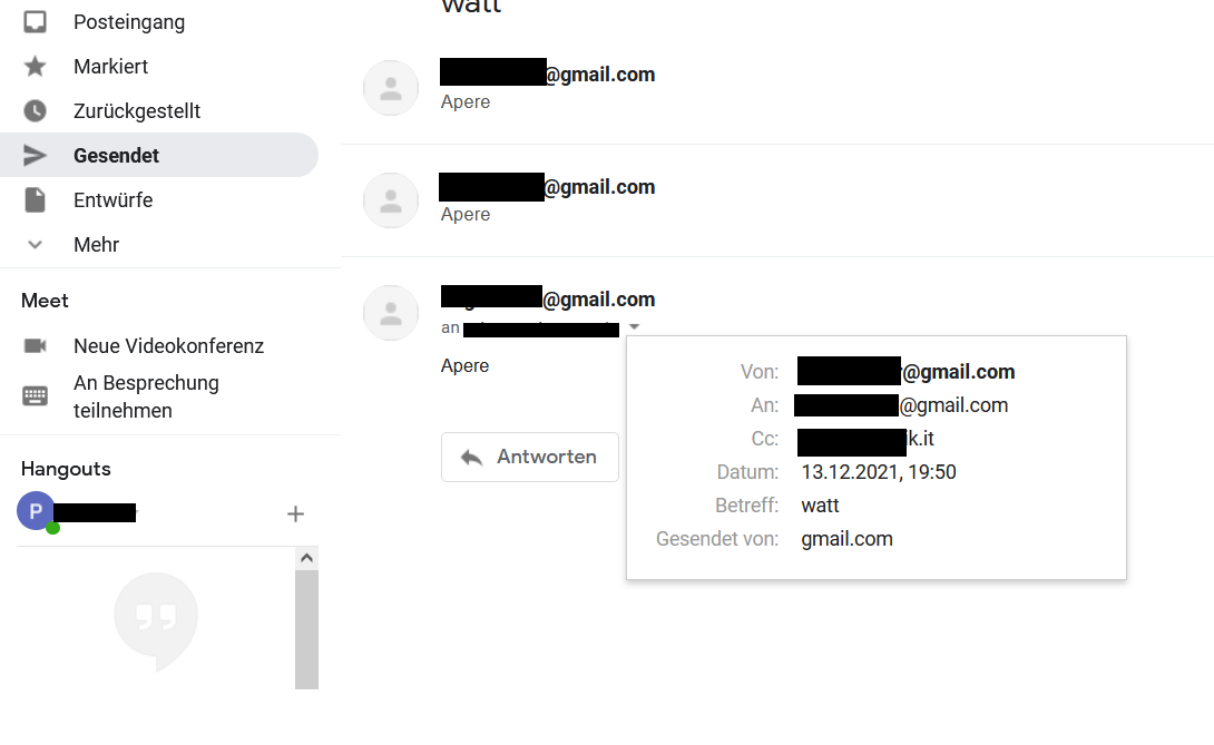

Also das Ergebnis meines Skript das ich weiter oben veröffentlicht habe
ist im Bild ersichtlich.
Also wenn ich mir in meinen Gmail Konto das gesendete Mail ansehe kommt
das sieht man das das Mail fehlerfrei raus ist.
Jedoch kommt das Mail effektiv nur bei einem Empfänger an.
Was mache ich falsch?
Danke für Eure Hilfe
Gast #6909384
Und dass es so nicht funktionieren kann, wurde schon erklärt.
Siehe oben:
Hmmm schrieb:
> Weiter oben wurde doch ein Beispiel verlinkt. Einfach statt des
> einzelnen Strings eine "List", wie das offenbar in Python heisst,
> übergeben.

Danke Für das Beispiel und den Tipp.
Nur_ein_Typ schrieb:
> ... weil Du als empfangsEmail nur eine Adresse angibst, und da kommt die
> Mail dann eben auch nur an. Wenn Du eine Liste von allen To:-, CC:- und
> BCC:-Adressen angäbst, dann würden Deine Mails auch bei den anderen
> vorgesehenen Empfängern ankommen.
Ok das ist also mein Fehler. Kann man mit Python die Liste aus dem
Objekt msg direkt auslesen?
> Gute Dokumentation gibt es online, wie bei allen
> Python-Standard-Modulen, auf der offiziellen Python-Dokumentationsseite
> [1]. Außerdem kannst Du die Dokumentation installierter Module mit
> "pydoc <modul>" auf der Kommandozeile anzeigen lassen, bei Dir also mit
> "pydoc smtplib" und wenn Du nur die Dokumentation zur SMTP-Klasse aus
> dem Modul smtplib anzeigen lassen willst, "pydoc smtplib.SMTP".
> [1] https://docs.python.org/3/library/smtplib.html
Vielen Dank für deine Detaillierte Hilfe. Sehr sehr nett von Dir.
Danke

Gast #6910861
Na klar, ähnlich wie Du hineinschreibst, kannst Du auch lesend zugreifen
-- die Klasse unterstützt das Dictionary-Interface (Python-Datentyp
dict) sowohl schreibend mit der "magischen" Methode __setitem__() als
auch lesend mit der "magischen" Methode __getitem__(), aaber...
> msg['To'] = TO_
> msg['To'] = CC_
...aaaber zum Beispiel an dieser Stelle schreibst Du in den Header der
Nachricht und überschreibst das Feld 'To' dann gleich wieder. Das ist
natürlich nicht die Idee... und wenn Du Listen (Python-Datentyp list)
übergeben willst, dann mußt Du natürlich so eine Liste bauen. Insofern
möchte ich empfehlen und anregen, daß Du einmal das offizielle
Python-Tutorial durcharbeitest: [1]. Wenn das Englische Dir nicht so
liegen sollte, gibt es eine deutsche Übersetzung unter [2], allerdings
für eine ältere Version -- wobei sich bei den Basics, die Du brauchst,
seitdem gar nicht so sehr viel geändert hat.
Ansonsten gilt es bei E-Mails sauber zu differenzieren zwischen den
Envelope- und dem Mail-Headern. Die Envelope-Header sind die, die dem
SMTP-Server im Dialog vom Programm übergeben werden, in Deinem Fall also
mit der Methode sendmail() Deiner Instanz der Klasse SMTP. Dann gibt es
die Mailheader, die Du in Deiner Instanz der Klasse MIMEMultipart (die
in Python3 in email.mime.multipart verschoben worden ist) setzt, und die
vom SMTP-Server üblicherweise ohnehin ignoriert werden (das ist zwar
nicht immer ganz richtig, soll uns aber hier nicht stören).
[1] https://docs.python.org/3/tutorial/
[2] https://py-tutorial-de.readthedocs.io/de/python-3.3/
