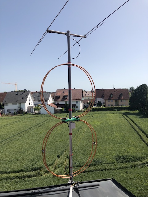

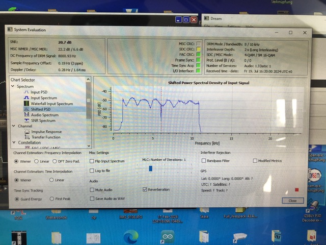

Gustav, noch am Thema DRM dran? Ich habe jetzt Dream endlich am Laufen. Will jetzt mal im 31m Band auf Jagd nach DRM Sendern gehen.
Mit dem Elad FDM-S2 gehts auch mit der dazugehörigen Software, mit SDR Konsole meines Wissens nach nicht.
Ich habe vor Jahren sehr viel DRM gehört, mit den SDR von Kainka und Dream auf Linux. Das Teil zu compilieren war damals ein Alptraum, aber wenn man sich da durchgebissen hatte, lief es stabil. Ich hatte oftmals stundenlang DRM-Empfang aus Inden, die meiste Zeit in CD-Qualität, das war wirklich beeindruckend. Schade das diese Technik weitgehend eingestampft wurde. Aber das wurde ja schon genügend diskutiert. Mit dem RTLSDRV4 habe ich kürzlich nochmal einen Versuch gestartet (mit einer selbstgebauten Magloop) und auch einige Sender empfangen, aber es gibt mal wieder ein Problem mit Dream. Ich kenne kein halbwegs aktuelles Howto für Ubuntu, und es gibt anscheinend auch keine Binaries.

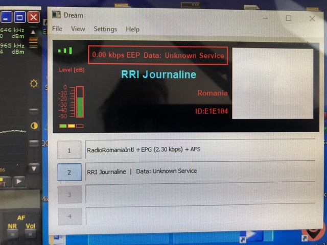

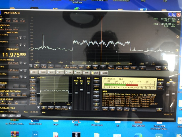

Hallo Gustav, ich konnte bis vor einem Monat RRI in DRM aufnehmen. Was mache ich falsch oder muss ich etwas aktualisieren?
Vielen Dank für jegliche Hilfe.
ciao Michael
Die arbeiten seit 15.Juni 2024 mit dem xHE-AAC-Codec. Andere Geräte haben da auch Probleme: Ein Murphy Richards bleibt stumm. Kann Gerät mit aktuell verwendetem Codec upgegradet werden?

Nur, schalte ich auf Journaline um, bleibt Gerät stumm. Muss nochmal den Service-Button drücken, dann kommt wieder Ton.
Beim KiWi gibt es keine Probleme. Siehe Bild. BTW: Wieso gerade Modus A? Kopfschüttel.
Wurde auch wieder geändert. Seit letzter Woche Modus B.

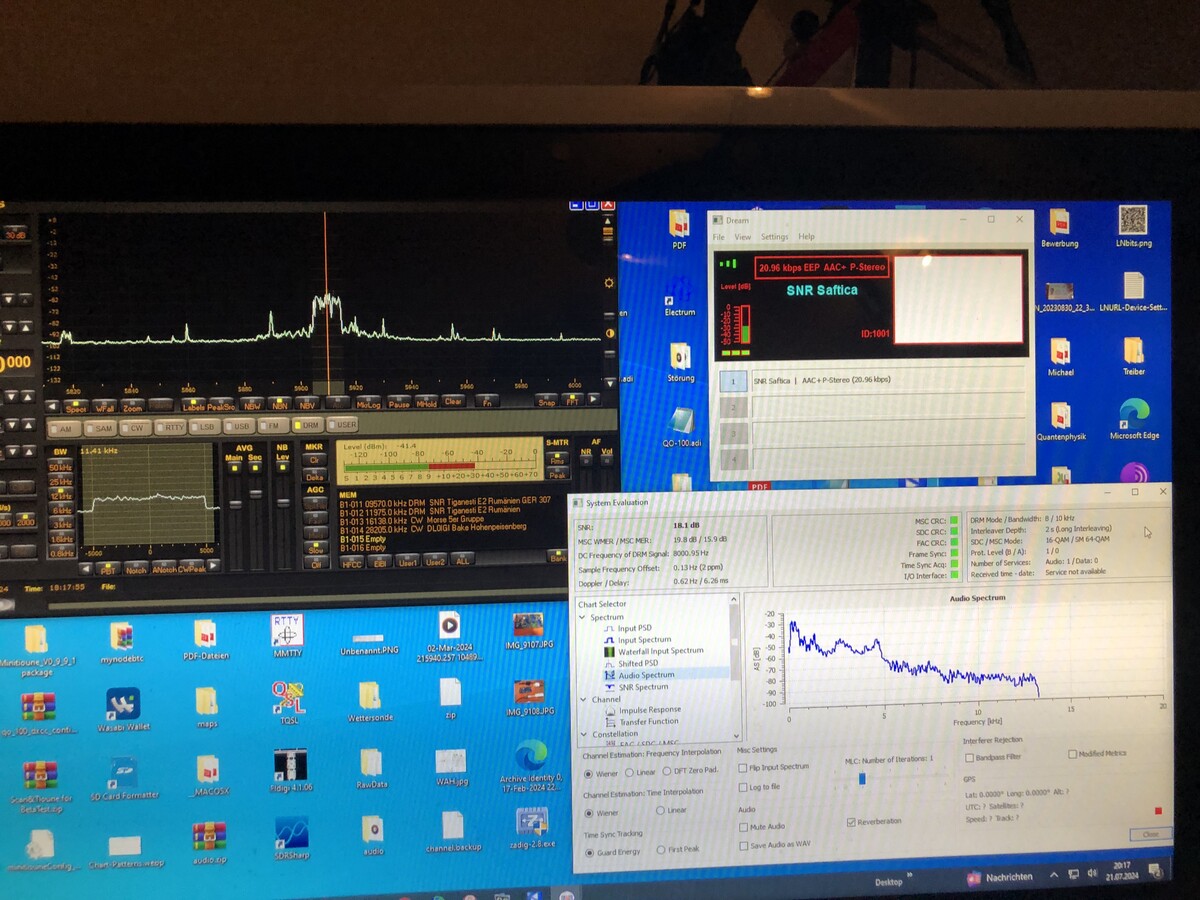

Hi Gustav, danke für die Infos. Konnte wieder deutlich Radio Saftica aufnehmen. Ist noch der „alte“ Codec, aber in Mono. Werde mir überlegen ob ich mir einen Gr216 zulege. Oder abwarten ob sich mit Dream was ergibt. Good DX und viel Spaß bei unserem Hobby. Ciao Michael
Na ja, der GR 216 hat auch Macken: Wie gesagt eingebautes Netzteil. Der Betrieb am Lichtnetz verschlechtert bei Teleskopantennenempfang den SNR. Bei Mittelwelle merkt man das ganz deutlich. Hat aber auch Umschaltung auf BNC-Buchsen für externe Antennen FM /AM Bereiche. Bei "kritischen" Stationen benutze ich den 9V-Anschluss mit 6 Monozellen. Bei ausgeschaltetem Netzteil. Soviel Strom zieht er auch nicht, so um 700 mA bis 2A je nach "Features". Da sieht das anders aus. Die angegebene NF-Leistung ist etwas hoch gegriffen, jedenfalls kommt die Lautstärke und Qualität dem Tecson S 2000 nicht annähernd nahe.(Genauso wie beim GR 228) Man kann aber über die Cinch-Buchsen einen separaten NF-Verstärker und Lautsprecher anschließen. Dann funktioniert bei mir die Audio-Record Funktion nicht so, wie ich mir das vorstellte. Wenn der USB-Stick dann im PC kopiert und im Audio Editor bearbeitet werden soll, sieht man, dass es Lücken gibt, die beim Abhören des Senders nicht da waren. In den Properties sieht man dann eine offenbar unübliche Audio-Bitrate. Was man da mchen kann: Aufgenommenes Audiofile im GR216 selber abspielen und über die Cinchbuchsen an Line-In des PC neu aufnehmen. Die Record-Funktion ist erst neu hinzugefügt worden und bei den älteren Firmware-Releases überhaupt noch nicht vorhanden. Nehme an, es gibt mitlerweile eine aktuellere, verbesserte Firmware. Ja, die DRM-Log Funktion speichert auf dem USB-Stick dann sekundenweise die Empfangsparameter, so dass man eine Grafik daraus erstellen kann. Aber Audio aufnehmen und DRM-Daten-Log erstellen, geht nicht zusammen. Leider muss man sich selber eine Grafik erstellen, da das früher beliebte Dream Logger Programm nirgends mehr zu finden ist. Das Format ist aber dasselbe: FREQ/MODE/QAM PL:ABH, DATE,TIME,SNR, SYNC, FAC, MSC, AUDIO, AUDIOOK, DOPPLER, DELAY GR216LogLong.csv Eine Exceldatei.

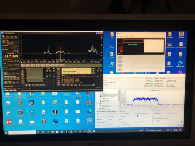

Habe gerade Aktivität auf 11.710 kHz DRM gesehen, aber keine Dekodierung.
Ciao Michael
könnte sein:
11710 Music 4 Joy DRM 18:30 19:30 ..3.5.. Music 250 138
D Nauen Latitude: 52°38'N; Longitude: 012°54'E;
Bin außerhalb des "Beams", habe ich hier noch nie empfangen können.
