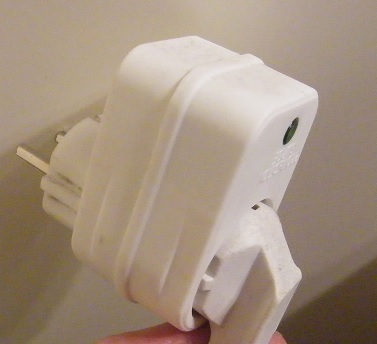

Ein Feinschutz beseitigt leider nicht die Ursache endgültig, lässt sich
aber im Störfall von jeder Hausfrau schneller erneuern als ein
Transistor in einem wertvollen Gerät.
