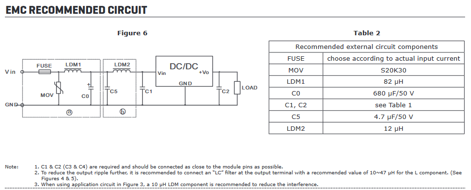

ich bin gerade dabei eine kleine Platine zu designen und möchte das
erste Mal ein DC/DC Wandler Modul (VXO7803-500 von CUI Inc.) verwenden.
Die Beschaltung des Moduls (siehe Anhang) ist im Datenblatt
(https://www.cui.com/product/resource/vxo78-500.pdf) beschrieben, doch
leider ist mir nicht ganz klar welche Induktivitäten (LDM1 und LDM2) ich
hier verwenden sollte.
Soweit ich herausgefunden habe, ist eine "LDM eine "Differential Mode
Choke". Doch welches konkrete Bauteil verwendet man hier am besten.
Ringkerndrosseln, Ringdrosseln, Axialdrosseln, Funkentstördrosseln, ...?
Oder ist das eigentlich das selbe und nur die Bauform ist anders?
Spielt hier SMD oder Bedrahtet auch eine Rolle oder ist das nur für die
Größe ausschlaggebend. Hat das überhaupt eine Auswirkung auf die Größe
oder ist hier die Physik ausschlaggebend?
Hintergrund hierzu ist folgender: Ich möchte eine kleine Anzahl an
Sensoren über RS485 im Dachboden verteilen. Die Spannungsversorgung (mit
12 V)für die Sensoren soll auch über das Buskabel (Ethernetkabel)
erfolgen und der DC/DC Wandler soll daraus 3,3 V erzeugen.
Vielen Dank für Eure Hilfe!
> beschrieben,
Hast du das auch mal gelesen? Auch die Fußnoten?
C1 und C2 sind die einzigen Bauteilen, die man vorsehen muß. Der Rest
ist optional. Die Drosseln am Eingang braucht man vor allem, wenn man
(da wo der Wandler sich befindet) die Eingangsspannung des Wandlers noch
für was anderes benötigt und wenn man auf der Spannung keinen Ripple
gebrauchen kann. Das ist bei dir wohl nicht der Fall. Und zwischen den
Wandlern ist immer ein Stück Leitung. Das wirkt schon wie eine Drossel.

Hallo Axel,
danke für deine Antwort!
Ja das Datenblatt habe ich mir durchgelesen und am Anfang wollte ich
mich auch nur auf C1 und C2 beschränken.
Da ich die Sensoren aber auf dem ganzen Dachboden verteile und den Bus
vielleicht noch weiter im Haus (je nach Erfolg, Zeit, ...) verteile,
kamen mir Bedenken wegen der Rippel/Abstrahlung,... Ich möchte mir nicht
zu viele/unnötige Störer ins Haus holen. Oder spielt das keine Rolle
(vor allem wegen der ganzen anderen Steckernetzteile im Haus)?
Ich habe hier leider keinerlei Erfahrung. Aber wenn es keine Rolle
spielt, lasse ich die Bauteile sehr gerne weg :)
Wie sieht es denn mit dem Varistor aus? Kann ich den auch bedenkenlos
weglassen?
Danke
> Choke".
Ja.
Offenkundig eine ganz normale Drosselspule, ein Stabspule tut es zum
Abbblocken von hohen Freuqenzen besser als ein Ringkern wegen höherer
Resonanzfrequenz.
Denn um eine Differential Mode Spule zu sein, bräuchte sie ja 2
Wicklungen, hat sie aber offenbar nicht.
Ich denke, die haben die Abkürzung hier fälschlicherweise (aus
Unkenntnis) gewählt.
Es ist vor allen eine Frage der Leistung. Aber wahrscheinlich brauchen
deine Sensoren kaum nennenswert solche. Und dann kommt es drauf an, was
man für die Verkabelung nimmt. Wenn du GND und +12V verdrillst (da
reicht auch Klingeldraht) dann strahlt das nicht ab.
> weglassen?
Prinzipiell schon. Vor allem bräuchest du nicht an jedem Sensor einen.
Wie siehts denn bei dir mit Gewitter aus?
> Resonanzfrequenz.
Alles klar, danke!
Das wäre dann prinzipiell sowas:
https://www.tme.eu/de/details/5800-820-rc/axialdrosseln/bourns/
https://www.reichelt.de/medium-funkentstoerdrossel-56--mesc-56--p11392.html?&trstct=pol_0&nbc=1
Die Leistung hält sich in grenzen und Verbraucher sind eigentlich nur
ein MAX3483 und Attiny841. Die eigentlichen Sensoren sind eher zu
vernachlässigen.
Verdrahtet wird mit Ethernet. Und GND und 12V werden verdrillt.
Aber wenn ich euch jetzt richtig verstehe, kann ich mir in diesem Fall
die Drosseln gerne sparen. Das ist mir auch recht.
Gewitter gibt es schon, aber nicht wirklich häufiger wie anders wo ;)
Dann könnte ich den Varistor auch einfach an den Einspeisepunkt meines
Buses packen, oder?
Danke!
Fabian
