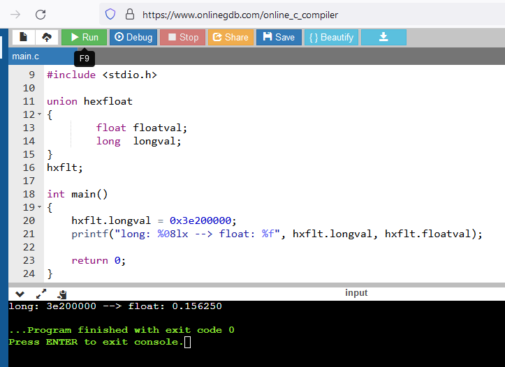

auf einem MSP430 soll ein char array in ein float Wert umgewandelt
werden.
Der Hex-Wert: 0x3e200000 müsste in float 0.15625 dargestellt werden.
Der Wert ist ein ganz anderer. Ich kann jetzt nicht sehen, wo hier der
Fehler liegen könnte.
void convert(char *Input, float*Output)
    *Output= (float)((unsigned long)pDataSrc[0]
             + ((unsigned long)pDataSrc[1] << 8)
             + ((unsigned long)pDataSrc[2] << 16)
             + ((unsigned long)pDataSrc[3] << 24));
Verwendung:
char Data[4];
Data[3] = 0x3E;
Data[2] = 0x20;
Data[1] = 0x00;
Data[0] = 0x00;
float Value;
convert(&Data[0], &Value);
Ein (unsigned) long ist eine ganze Zahl (ohne Vorzeichen).
Links shiften ist multiplizieren mit 2er Potenzen... aber es bleibt bei
ganzen Zahlen
Ganze Zahlen addiert, bleiben ebenfalls ganze Zahlen.
... wie soll es hier zu einem Bruchteil einer Zahl kommen?

Das ist undefined behaviour (pointer aliasing). Zwar darf ein
char-Pointer alles aliasen, aber nicht alles darf einen char-Pointer
aliasen.
Entweder, man macht type punning mit einer union, falls es in C ist (in
C++: undefined behaviour), oder man macht es sauber mit memcpy, wobei
der Compiler den Funktionsaufruf wegoptimieren wird:
memcpy(Output, Input, 4);
Man könnte auch noch nen static assert hinzufügen, ob float wirklich 4
Bytes hat.

Übrigens noch eine Anmerkung, woran es ganz konkret knallen kann: ein
char-Array braucht keinerlei Alignment, während je nach CPU ein Float
auf vier Byte aligned sein muß. Es kann also bei dieser Konvertierung
direkt zu einem Absturz mit Alignment-Fault kommen.
