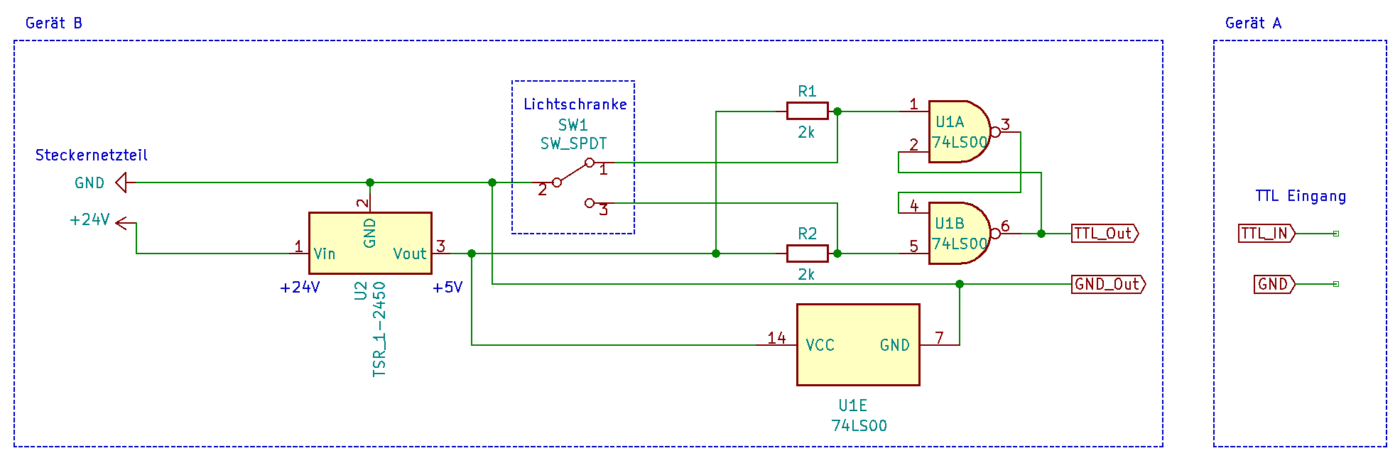

Dazu habe ich mir die Schaltung wie im Bild überlegt.
Jetzt ist meine Frage zu den Grounds der beiden Geräte. Wenn ich's
richtig verstanden hab brauchen beide Geräte einen gemeinsamen Ground,
damit sie den gleichen Bezugspunkt haben um kommunizieren zu können.
Kann ich die beiden Geräte so verbinden (TTL Out/in und GND) ohne dass
ich was grille oder ende ich im Super-GAU?
Was meint ihr generell dazu? Könnte das funktionieren oder hab ich da
totalen Mist zusammen gebastelt?
Hab ich irgendwas übersehen, das ich unbedingt beachten/bedenken sollte?
#6910255
In deiner Schaltung entprellst du die Kontakte der Lichtschranke. Das
ist bestimmt die sicherte Lösung.
Frage: muss wirklich entprellt werden, oder arbeitet Gerät B auch mit
einem prellenden Signal?
Wenn das so ist, kann man versuchen, durch messen am TTL-Eingang näheres
zu erfahren:
- welche Spannung misst man am offenen TTL-Eingang? Ist das etwa +5V?
- reicht eine Verbindung des Eingangs mit GND für die gewünschte
Funktion?
Falls das so ist, könntest du dir alles sparen und den Kontakt der
Lichtschranke einfach nur zwischen GND und TTL-Eingang anschließen.

Gast #6910477
Mit dem 74LS00 liegst du ungefähr ein viertel Jahrhundert hinter der
Zeit zurück. Aktuell sind für Standardanwendungen 74HCT00 oder 74HC00
angesagt. R1 und R2 könnten dann deutlich größer gewählt werden, so dass
der Optokoppler nicht soviel Strom schalten muss.
Bist du sicher, dass es sich bei Gerät A um einen TTL-Eingang handelt
und ein 5V Signale nicht genauso gut zur Steuerung taugt. Gibt es
irgendeine aussagekräftige Spezifikation zu dem erforderlichen
Eingangssignal?
Gast #6910496
Ja Wahnsinn, der nicht vorhandene Optokoppler muß tatsächlich 2,5mA
schalten, ob das ohne Kühlkörper möglich ist?
Wenn er sich für 74LS entschieden hat, ist das tatsächlich nicht mehr
zeigemäß. Das ist aber vollkommen egal, dafür sind die
störunempfindlicher (weil langsamer) als 74HCx.
Ich sehe keinen Grund, weshalb die Schaltung nicht funktionieren sollte.

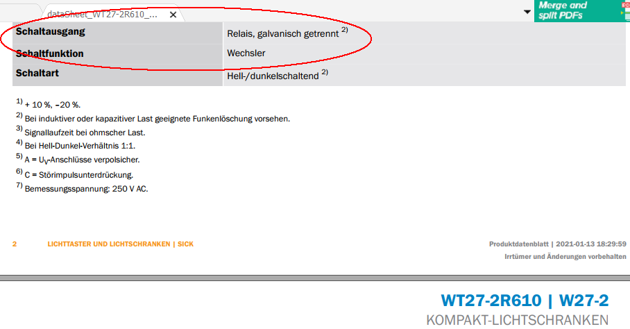

Moderator (Firma: Titel) Persönliche Seite #6910641
Philipp R. schrieb:
> Die Lichtschranke funktioniert prinzipiell wie ein einfacher
> SPDT-Switch und wird mit 24V betrieben. Der Switch in der Schranke ist
> potentialfrei.
Ist das nur "prinzipiell" oder tatsächlich ein Relais?
Denn wenn nicht, dann ist die Lichtschranke auch nicht potentialfrei...

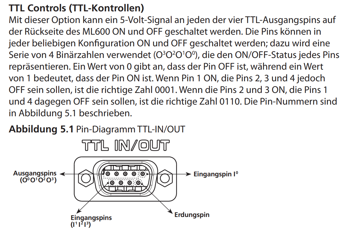

#6910767
Dietrich L. schrieb:
> Bist du sicher, dass es mit log. 1 (+5V) triggert? Vielleicht ist es
> auch ein inverser Eingang, der mit log. 0 (0V) triggert.
Das Problem ist das Handbuch ist sehr spärlich. Der Anschluss wird
lediglich als TTL IN/OUT spezifiziert. Es gibt 4 TTL-Input Pins und 4
TTL-Output Pins sowie einen Erdungspin. Mit je einem Pin kann eine
andere Sache getriggert werden.
Bei den Ausgängen steht: "Dieser kann benutzt werden um ein 5V-Signal zu
senden um eine Aktion an einem anderen Gerät zu triggern." Da das Gerät
am TTL OUT also 5V sendet gehe ich stark davon aus, dass es am TTL IN
auch 5V haben möchte (alles andere fände ich extrem unlogisch).

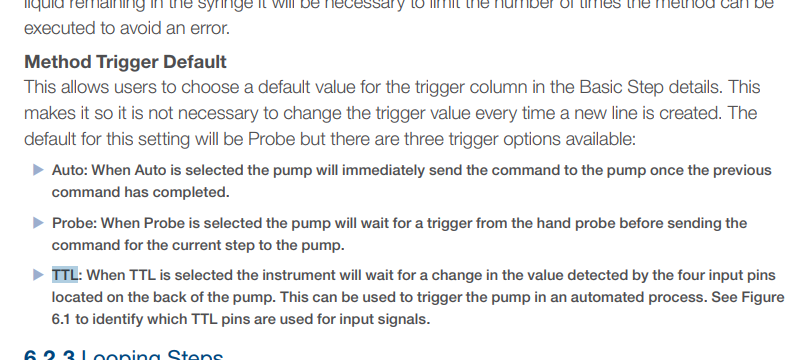

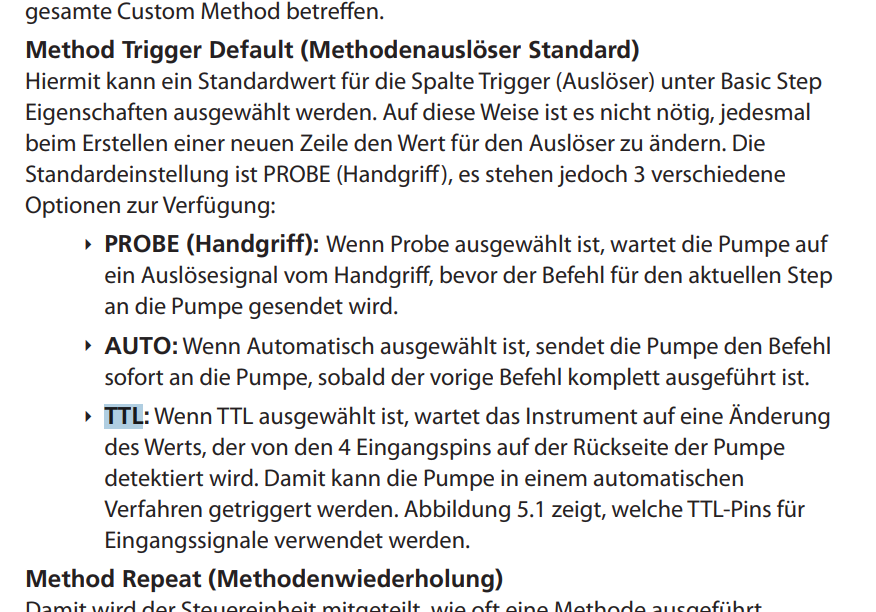

In den Einstellungen des Geräts kann ich dann auch einen der 4
TTL-Inputs als trigger input für eine bestimmte Aktion wählen.
"Wenn TTL ausgewählt ist, wartet das Instrument auf eine Änderung
des Werts, der von den Eingangspins auf der Rückseite der Pumpe
detektiert wird."

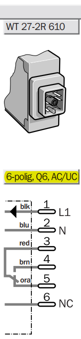

#6910780
Gute Frage, das Einzige was ich im Datenblatt dazu finde ist wieder die
PIN-Belegung:
1 und 2 für die Betriebsspannung, 3-5 zum Schalten und 6 ist Not
Connected (NC).
Wenn der Sensor schaltet verbindet entweder 3+5 oder 3-4 wenn ich's
richtig lese.
#6910788
> Eingangssignal?
Leider ist die Aussagekraft nicht so hoch (siehe Bild).
Das Problem ist, dass ich die Outputs nicht auf 5V schalten kann in dem
Moment wo ich die bräuchte um ein Signal an einen der Inputs zu
schicken, sonst könnte ich einfach einen Output PIN über die
Lichtschranke an den Input schicken. Das wäre ja die einfachste Lösung
gewesen, klappt aber auf Geräteseite mit der Programmierung so nicht.
>> Allerdings wird das Prellen der Lichtschranke
>> definitiv zum Problem, er triggert dann viel zu oft.
>> Also muss ich mir was überlegen wie ich die Entprelle und damit dann den
>> TTL-Auf den GND ziehe.
> Zum Entprellen reicht eventuell ein RC-Glied (wenn der Eingang
> Schmitt-Trigger Eigenschaften hat!).
Hier haben zwei Leute die Schaltung nicht verstanden.
Ich sehe ein RS-Flip-Flop, die sicherste Methode, einen Schalter zu
entprellen. Beim ersten Impuls legt sich das RS um, alles weitere
interessiert nicht, bis der andere Kontakt schließt.
Kontakte, die bis auf den Ruhekontakt zurück prellen, gibt es nicht.
Gast #6914092
Das kommt drauf an, ob es sich überhaupt um mechanisches Kontraktprellen
handelt.
Ein Oszillogramm eines Schaltvorgangs, bei dem beide Ausgänge jeweils
über Spannungsteiler auf halbe Versorgungsspannung gelegt sind, würde
verraten, was da wirklich passiert.
#6914124
Doch, das habe ich.
> entprellen.
Richtig. Das habe ich auch geschrieben:
Bei mir ging es "nur" darum, ob man den Aufwand mit Flip-Flop und
+5V-Erzeugung sparen kann.
Es kann gut sein, dass der Aufwand, das heraus zu finden, größer ist als
der Aufbau der "sicheren" Lösung. Dabei kann natürlich auch
herauskommen, das die einfache Lösung gar nicht funktioniert.
Aber das kann nur der TO entscheiden, welchen Weg er gehen will.

Philipp R. schrieb:
> das Handbuch ist mal wieder total irreführend.
Das Handbuch ist eine grauenhafte Frechheit.
Da wird von 0 und 1 und ON und OFF geschrieben, aber nicht, ob jetzt 0V
und 5V von aussen angelegt werden müssen und was davon ON und was OFF
ist und wie es mit dem zugeörigen Potentialbezug aussieht.
Und auch die Beschreibung der Reaktion ist lausig: es wird auf eine
Änderung gewartet und fertig.
Ich weiß nicht, was man bei diesem Hamilton ML600 mit dem TTL-Inputs
überhaupt machen kann. Es gibt zwar ein "Advanced Manual" und die
deutsche Übersetzung dazu, aber das, was da drinsteht, ist so dermaßen
"unadvanced", das ist eigentlich kompletter Kindergarten...
https://www.google.com/search?q=ml600+hamilton+advanced+manual
https://craft-labs.s3.amazonaws.com/File-Uploads/Microlab-600-Advanced-Technical-Manual.PDF?mtime=20180817101251&amp%3Bfocal=none
> entprellen.
Eine andere Möglichkeit wäre natürlich, eine Lichtschranke mit
elektronischem, nichtprellendem Open-Collector-Ausgang zu verwenden.
Damit ließe sich ebenfalls ohne mechanisches Prellen der Eingangspin
nach GND ziehen.

> es findet sich durchaus
> auch eine belastbare Aussage zum Ausgang...
Da hast Du eindeutig "Relais" gefunden, da macht Philipp mit seinem
RS-Flip-Flop nichts verkehrt.
Moderator (Firma: Titel) Persönliche Seite #6914658
Die Lichtschranke hat einen Transistor, der ein Relais schaltet. Und das
Relais prellt. Und das Prellen macht Probleme. Und deshalb braucht er
eine zusätzliche Schaltung um das Prellen wieder wegzubekommen.
Warum also nicht einfach das Signal direkt vom Transistor nehmen?
> Wäre Könnte Hätte ...
War ja nur ein Vorschlag. Man muss ihn nicht beachten, wenn man nicht
will.
