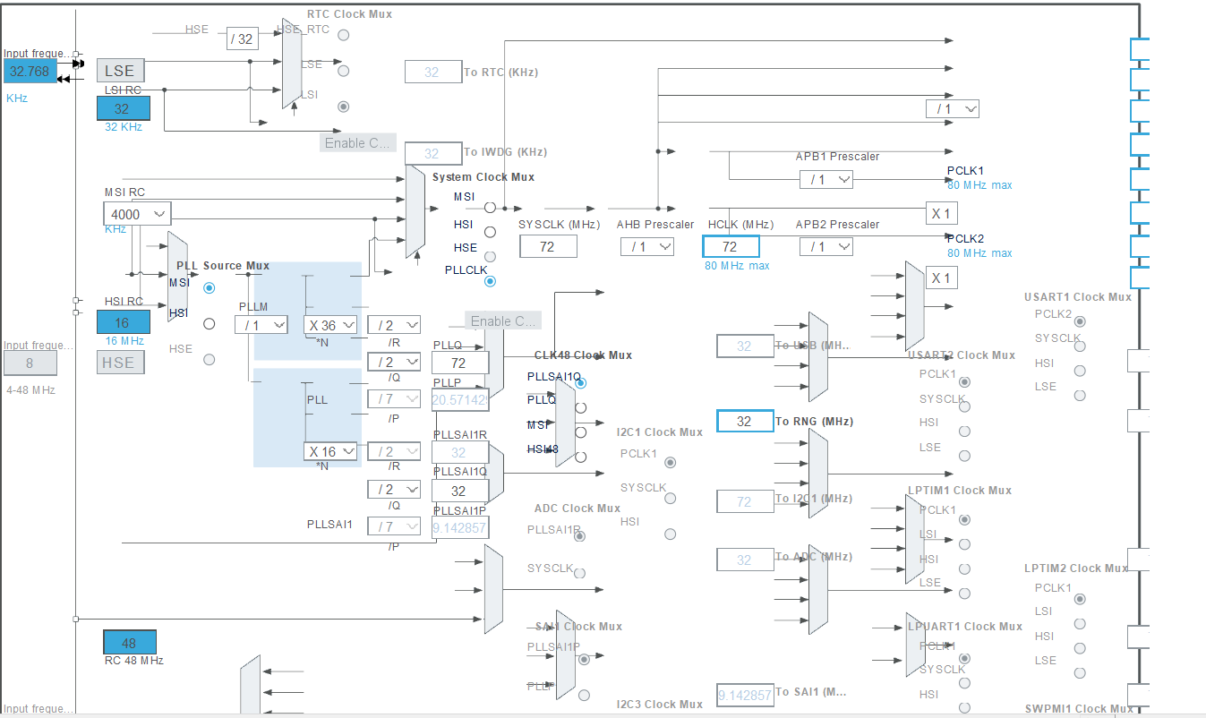

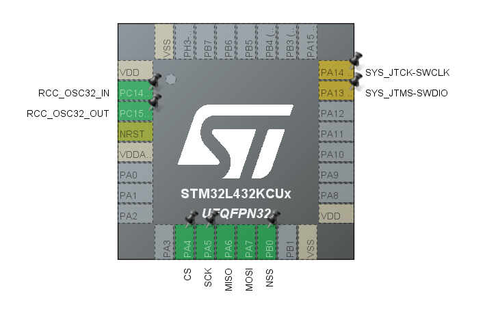

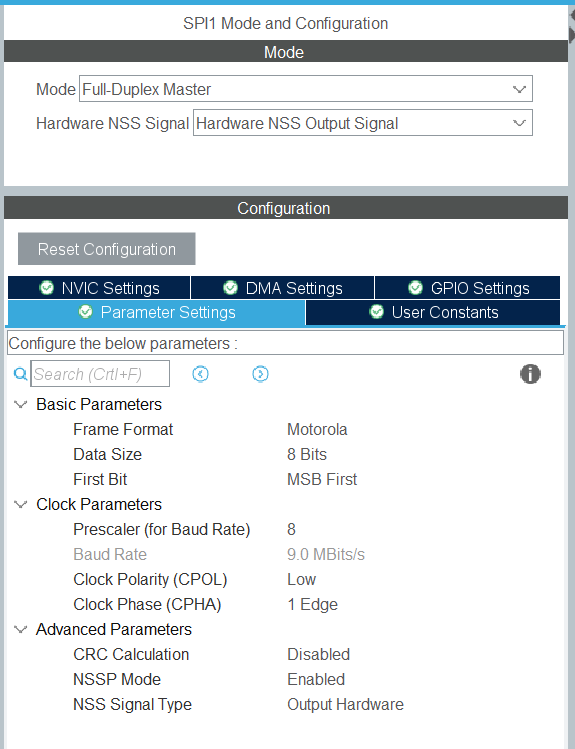

Zeige doch mal die *.ioc Datei, dammit wir nachvollziehen können, was du
konfiguriert hast. Das Bildchen ganz oben reicht nicht.

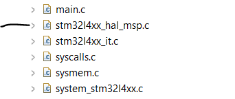

Gast #6911361
Ich habe das Repository Verzeichnis gelöscht so dass er die HAL neu
herunterladen musste. Jetzt kann ich es öffnen.
Zuerst mal muss ich dir sagen, dass ich den STM32L432 noch nicht benutzt
habe. Ich könnte mich also irren.
In der main.c wird MX_SPI1_Init() aufgerufen, welche wiederum
HSL_SPI_Init() aufruft.
HAL_SPI_MspInit() is eine schwache Funktion, die durch
stm32l4xx_hal_msp.c überschrieben wird. In dieser Funktion finde ich den
Code, welcher die SPI Pins inklusive der alternate Funktion
konfiguriert:

Weiterhin enthält main.c einen Aufruf von HAL_GPIO_Init() wo der
verbleibende CS Pin konfiguriert wird.
Also würde ich sagen, dass die Konfiguration der Pins in Ordnung ist.

Gast #6911375
Srdjan S. schrieb:
> mit dem maxinit() sollte ja aber wenigstens der
> Testmodus aktiviert werden,
Der Kommentar sagt das Gegenteil:
> //  no test display
Wie gesagt, kontrolliere die Kommunikation mit einem Logic Analyzer.
Das kann übrigens nicht gehen:
void write_byte (uint8_t byte) {
  for(int i = 0; i < 8; i++) {
    HAL_GPIO_WritePin(GPIOA, GPIO_PIN_5, 0);  // Pull the CLK LOW
    HAL_GPIO_WritePin(GPIOA, GPIO_PIN_7, byte&0x80);// Write one BIT data MSB first
    byte = byte<<1;  // shift the data to the left
    HAL_GPIO_WritePin(GPIOA, GPIO_PIN_5, 1);  // Pull the CLK HIGH
Weil die I/O Pins mit der alternativen Funktion SPI1 verbunden sind. Du
müsstest sie vom SPI trennen um sie derartig "zu Fuß" anzusteuern.
OP #6911385
Habe vergessen den Kommentar zu ändern haha, mit dem 0x01 sollte der
Testmodus ja aktiviert sein.
Zur Funktion:
Verstehe, mit HAL_GPIO_WritePin komme ich also gar nicht weiter, wenn
ich SPI benutze, also am besten mit HAL_SPI_Transmit?
Und vielen Dank für die Hilfe!

OP #6950350
Das 8x8 Click funktioniert noch immer nicht, habe mit meinem Lektor die
Config durchgeschaut (sowohl Pin als auch Clock und SPI), da hat alles
gepasst. Ich finde den Fehler im Code einfach nicht.
Ich habe den Testmode einmal zum Laufen gebracht und dann hat sich
nichts mehr getan, der Testmode funktioniert auch nicht mehr, obwohl
nichts am Code geändert wurde.
Bitte um Hilfe.
