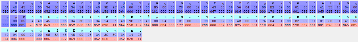

ich bau gerade ein Diagnoseinterface für alte Eberspächer Standheizungen
(Modell D3WZ). Die Standheizung schickt zyklisch einen Datenstrom
variabler Länge.
Die ersten drei Byte sind statisch immer die Zeichenfolge "ZHE" bzw.
0x5A 0x45 0x48.
Danach kommt ein Byte mit dem aktuellen Fehlercode (0 wenn alles OK
ist). Das 5te Byte ist die Anzahl der Fehlercodes im Fehlerspeicher (0-5
sind möglich), gefolgt von maximal 5 Bytes (Fehler 1 - 5). Danach kommen
viele Termperaturdaten, Statusbits etc (da fehlt mir leider die
Umrechnung, bleibt daher vorerst unbeachtet).
Das Bild zeigt einen normalen Datenstrom, Fehlerspeicher mit 5 Fehlern
gefüllt.
Jetzt möchte ich quasi permanent empfangen (aktuell ist mein Buffer 100
Byte groß) und dann in dem Buffer den String ZHE suchen. So stelle ich
sicher das ich den Start-Punkt kenne und kann dann die Bytes 4-10
auswerten.
Wie suche ich einen String in einem größerem String?
von Wolfgang (Gast)
Warum so kompliziert. Gucke dir direkt die Zeichen an, die rein kommen.
Per FSM prüfst du, ob "ZHE" kommt und damit setzt du deinen
Schreibpointer auf den Pufferanfang. Dann hast du deine relevanten Daten
auf festen Positionen im Puffer stehen.
von Parser (Gast)
Das Ende scheint doch auch eindeutig definiert 00 00 00 05
Damit packst Du immer ein komplettes Telegramm in deinen String Buffer
und verwurstest den dann….
> 0x5A 0x45 0x48.
Es ist immer ungünstig, auf etwas in der Zukunft zu warten. Es könnte
durchaus sein, dass es nicht kommt oder korrumpiert wird.
Ich würde da den Spieß umdrehen und mir die bereits empfangenen Zeichen
vor dem ZHE anschauen. Oder eben wie gesagt das Ende der
Zeichenkette abwarten, wenn dies tatsächlich immer 00 00 00 05 ist.
Da gibt es mehrere Ansätze:
A) Mit welcher Programmiersprache?
B) Du suchst gar nicht, sondern du nimmst jedes einzelne empfangene Byte
in die Hände und schaust, ob es ein Z ist. Wenn ja, dann setzt du einen
Zähler auf 1, wenn nein, dann setzt du den Zähler auf 0. Wenn der Zähler
auf 1 ist, dann schaust du, ob das Zeichen ein H ist. Falls ja, dann
setzt du den Zähler auf 2, wenn nicht, dann auf 0. Und wenn der Zähler
auf 2 ist, dann schaust du, ob das empfangene Zeichen ein E ist. Falls
ja, dann setzt du den Zähler auf 3, wenn nicht, dann auf 0. Wenn der
Zähler 0 und das empfangene Zeichen ein Z ist, dann setzt du den Zähler
auf 1, sonst auf 0.
Dieser Zähler ist der oben erwähnte Zustandsautomat (FSM).
Und du siehst: wenn der Zähler irgendwann 3 ist, dann hast du gerade
eben das E von ZHE empfangen. Du kannst das ganze Telegramm davor
auswerten.

von Paul (Gast)
OK, leider ist der Anfang der einzig statische Teil. Der Endstring kann
variieren, sonst wäre die Welt schön einfach. In einem anderen Projekt
empfange ich so lange die Daten, bis ein <CR> kommt. Das ist schön
einfach.
Ich verwende C auf einem STM32.
OK, ich habe hier schon mal die FSM gebaut. Ich frage quasi live ab
welche Zeichen reinkommen. Ich komme auch beim Counter = 3 an,
allerdings empgange ich dann so viel bis mein Buffer überläuft. Der
Buffer habe ich auf 128 angepasst. Wenn ich eine for Schleife drüber
setzte läuft diese so schnell, dass ich das akutell anligende Zeichen
den Buffer füllt. Wie löse ich das elegant?
Das mit dem FIFO Buffer von deiner Website muss ich erst mal
verinnerlichen :D

Paul schrieb:
> Die Standheizung schickt zyklisch einen Datenstrom variabler Länge.
Hoppla, übersehen. Dann ist es tatsächlich einfacher, auf die Zukunft zu
hoffen... ;-)
Also geht es weiter mit der Verwaltung des Ringpuffers in der
Hauptschleife:
#define bufsize 128 /* Zweierpotenz!!! */
char rxbuf[bufsize];
volatile uint32_t rxw=0, rxr=0; // Pointer für USART Empfang
char chrx, cnt = 0;
char errcnt, error[5];
    // UART Empfang abhandeln
if (rxw!=rxr)                    // Zeichen gekommen?
  chrx = rxbuf[++rxr%bufsize]; // Zeichen einlesen
  switch (cnt) {
    case 0 : if (chrx =='Z') cnt++; // Z erkannt? Zähler hochzählen
             break;
    case 1 : if (chrx =='H') cnt++; // H erkannt? Zähler hochzählen
             else            cnt=0; // Fehlstart
             break;
    case 2 : if (chrx =='E') cnt++; // E erkannt? Zähler hochzählen
22
             break;
23
    case 3 : errcnt   = chrx;
24
             cnt++;
25
             break;
26
    case 4 : error[0] = chrx;
27
             cnt++;
28
             break;
29
    case 5 : error[1] = chrx;
30
             cnt++;
31
             break;
32
    case 6 : error[2] = chrx;
33
             cnt++;
34
             break;
35
    case 7 : error[3] = chrx;
36
             cnt++;
37
             break;
38
    case 8 : error[4] = chrx;
39
             cnt=0;                  // Finito -> Neustart der FSM
40
             break;
41
42
43
44
Das wars.
