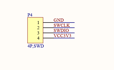

Gast #6910751
Bob E. schrieb:
> Am liebsten wäre mir die Verwendung eines
> ST-Link.
Wenn ein ST-Link für dich geeignet ist, bist du damit schonmal auf dem
richtigen Pfad. der ST-Link funktioniert.
Bei den STMs bzw generell bei ARM-Controllern, die nicht komplett hinter
dem Mond entwickelt wurden, hast du generell 2 Optionen:
1. Anschluss der JTAG Kette mit den Pins TDO, TDI, TMS, TCK.
2. Anschluss des SWD Interfaces mit den Pins SWDIO, SWCLK.
JTAG ist der Klassiker und kann ein paar Dinge, die SWD nicht kann.
Unter anderem könntest du mit JTAG mehrere Controller in eine Kette
hängen.
Die meisten Leute verwenden jedoch das SWD interface. Das wird vom
ST-Link auch unterstützt. Dafür müssen lediglich die Leitungen SWDIO,
SWCLK und der Reset verbunden werden. Damit ist dann voller Debugzugriff
auf den ARM + Programmierung möglich und es sind deutlich weniger
Leitungen als JTAG.
Auf welchen Pins SWDIO/SWCLK am uC und am STLink sind, steht in den
jeweiligen Datenblättern.
Neben den Datensignalen braucht der Debugger in der Regel noch
Anschlüsse für VDD, um die Spannungspegel passend zu setzen, den reset
des Controllers und natürlich eine Ground-Verbindung.
Somit ist der Anschluss des SWD Interfaces mit
 - SWDIO
 - SWCLK
 - Reset (meist nRST genannt bei ST)
 - VDD
 - GND
vollständig.
Hinweis: Natürlich kannst du auch den kompletten JTAG verdrahten. In den
meisten Fällen ist das allerdings nicht notwendig und SWD ist absolut
ausreichend für Debugging und Programmierung.
Edit: Beim Layout eines eignen Boards darauf achten, dass der
entsprechende Pullup an SWDIO und der Pulldown an SWCLK nicht vergessen
werden. IdR sind die zwar auch im Chip nochmal, aber sicher ist sicher.
Wenn SWCLK etc. nicht korrekt angeschlossen sind könnte sich der
Controller da was einfangen und der Debugger könnte irgendwelche
komischen Dinge anstellen.
OP #6910754
>  - SWDIO
>  - SWCLK
>  - VDD
>  - GND
> vollständig.
Das hört sich auf jeden Fall bequemer an.
Die Programmierung geht dann auch mit solch einem Gerät ?
https://de.rs-online.com/web/p/chip-programmiergerate/7141701?cm_mmc=DE-PLA-DS3A-_-google-_-PLA_DE_DE_Halbleiter-_-(DE:Whoop!)+Chip+Programmierger%C3%A4te-_-7141701&matchtype=&aud-826607885427:pla-340008192680&gclid=EAIaIQobChMI3afFiL3l9AIVyu5RCh05jQ0_EAQYAiABEgJHb_D_BwE&gclsrc=aw.ds
Danke für den Tipp
Gast #6910757
Ja. Das funktioniert.
Ich weiß jetzt nicht genau, was du machen willst und ob du ein eigene
Board designen möchtest. Wenn ja: Achte auf jeden Fall noch auf die
anderen Fallstricke bei den controllern einschließlich, aber nicht
ausschließlich, der Anschluss der BOOT Pins z.B.

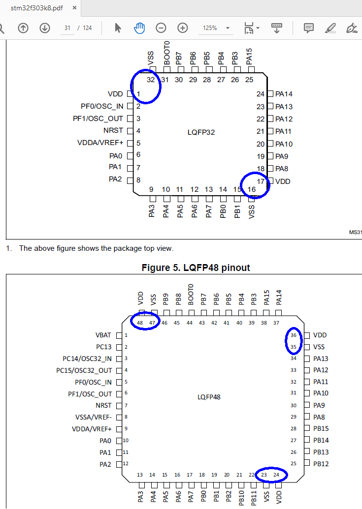

Gast #6910787
Bob E. schrieb:
> ich würde gerne eine Schaltung mit dem STM32F103C8T6 aufbauen
Warum nicht erst mal ein fertiges Experimentierboard verwenden?
Das vermeidet schon mal einige Fehler und Stolpersteine. Und
man kommt erst mal schnell(er) in die Gänge.
Ansonsten bleibt darauf hinzuweisen dass bei fehlenden Abblock-
Kondensatoren schnell mal was nicht so läuft wie man sich das
vorstellt. Daher:
Ich muss bei jedem Pin für die Stromversorgung ein Abblock-C
von VCC nach GND anschliessen.

Moderator (Firma: Titel) Persönliche Seite #6910814
Bob E. schrieb:
> Schon vorgesehen, danke
Besser sollte es heißen: ich muss direkt an jedem Vcc-GND-Pärchen einen
Abblock-C anbringen. Denn die wurden nicht zufällig meist paarweise
nebeneinander und zur besseren Versorgung sogar diagonal platziert.
Moderator (Firma: Titel) Persönliche Seite #6910826
Stefan ⛄ F. schrieb:
> Du hast VDDA/VSSA und VBAT vergessen.
Diese Pins sind meist nicht so kritisch, weil sie keine schnellen
Stromimpulse erzeugen. Trotzdem liegen ganz offensichtlich auch
VDDA/VSSA (wenigstens beim großen Gehäuse) nebeneinander und VBAT nicht
weit von einem GND-Pin entfernt.
Zur näheren Lektüre empfehle ich wie üblich das Datenblatt und die
passende Appnote.
