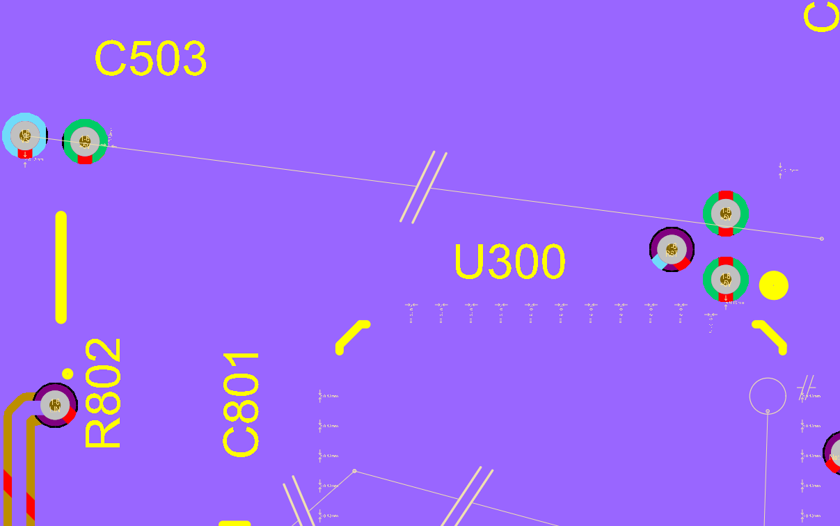

Servus, ich habe auch schon in diversen Feldrückläufern, Handbestückungen etc. den "Kurzschluß" gesucht. Seitdem wir in der Firma eine Wärmebildkamera haben, verwende ich immer diese. Vorher war meist der Finger der den HotSpot gesucht hat :-) Einfach die Vcc langsam hochdrehen (oder die Strombegrenzung), und mit der Wärmebildkamera nach Auffälligkeiten suchen. Bei verpolten/defekten Bauteilen erkennt man entweder das Bauteil oder die Leiterbahn die warm wird. Sollte bei vorhandener Wärmebildkamera kein größeres Problem sein. Ansonsten so weit wie möglich das Vcc-Netz auftrennen und einen Schaltungsblock nach dem anderen wieder verbinden (oder einen Block nach dem anderen abtrennen). Damit kann man den Fehler auch eingrenzen. Gruß Robert
Ich habe am U300 an den vier Ecken des Chips "Area Fill" -Flächen. Diese haben anscheinend zu geringen Abstand zu den Leiterbahnen. Kann da ein Kurschluss entstehen ? Was genau ist diese Area Fill Fläche und wofür ist sie da ? Bild ist angefügt

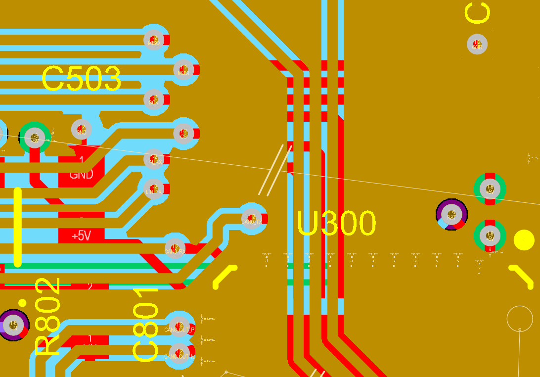

Lothar M. schrieb: > Bob E. schrieb: >> Habe 10A durch die Eingänge der gejagt. Außer den Kabeln ist da nichts >> warm geworden. > Wie ich schon schrieb: >>>> Da reichte das 10A Netzteil nicht aus, es war dann tatsächlich eine >>>> Autobatterie nötig, um diese Verbindung "aufleuchten" zu lassen. > > Und natürlich waren das dann keine Laborstrippen, sondern die > Starthilfekabel mit dicken Kupferdrähten als Kontakt vorne dran... Hm, so lange die Kabel und die Komplianz der 10A KSQ grundsätzlich mitspielen, fließen diese 10A aber doch auch durch die PCB Kontakte?
Dergute W. schrieb: > * Unter dem Q401 sind 2 DKs. Auf GND1 sind beide freigestellt, auf GND2 > nur eines der beiden. Von dem Kaliber gibt's noch ein paar. GND1 hat oft > thermal reliefs, die fehlen bei GND2. Sollte einheitlich sein. Da wuerd' > ich so ausm Bauch raus mal beim GND2 ganz misstrauisch sein, ob da nicht > auch Ursache fuer die Kurzschluesse liegt. Ich seh es gerade auch. Wieso ist das denn so ? Weder das Via noch die Leiterbahn heißt GND oder ähnlich. Wieso wird GND2 also nicht ausgespart ?
Ich denke ich habe den Fehler entdeckt. Wie Dergute schon sagt, sind einige Leiterbahnen nicht ausgespart von den Vias. Ich denke Altium hat Polygone unter Vias nicht ausgespart und JLCPCB bietet weder Blind noch Buried Vias an. Nur komplett Bohrungen. Denke die Platte ist somit ein einziger Kurzschluss :))))))))
Bob E. schrieb: > Ich denke ich habe den Fehler entdeckt. Wie Dergute schon sagt, sind > einige Leiterbahnen nicht ausgespart von den Vias. Ich denke Altium hat > Polygone unter Vias nicht ausgespart und JLCPCB bietet weder Blind noch > Buried Vias an. Nur komplett Bohrungen. Denke die Platte ist somit ein > einziger Kurzschluss :)))))))) kann man das mal als Bild sehen, bitte? Wie ist denn das passiert? Nur für den Fall, dass es beim nächsten Mal nicht wieder passiert.
Axel R. schrieb: > Bob E. schrieb: >> Ich denke ich habe den Fehler entdeckt. Wie Dergute schon sagt, sind >> einige Leiterbahnen nicht ausgespart von den Vias. Ich denke Altium hat >> Polygone unter Vias nicht ausgespart und JLCPCB bietet weder Blind noch >> Buried Vias an. Nur komplett Bohrungen. Denke die Platte ist somit ein >> einziger Kurzschluss :)))))))) > > kann man das mal als Bild sehen, bitte? > Wie ist denn das passiert? Nur für den Fall, dass es beim nächsten Mal > nicht wieder passiert. Klar, Bilder sind beigefügt. Auf beiden Bildern sieht man die selbe Stelle. Das GND2 Layer wird über die ganzen Layer gelegt und es gibt keine Aussparungen. Theoretisch sollte das kein Problem sein aber da JLC keine Buried oder Blind Vias (Vias die nur Kontakte zwischen z.B. Layer 1-3 oder 2-4 herstellen) anbietet sind diese Stellen vollständig verbunden mit den Vias. Oder sehe ich das falsch ?
Bob E. schrieb: > und JLCPCB bietet weder Blind noch Buried Vias an. Du hast bei der Bestückungsdichte aber doch noch keine solchen teuren Supersondersperenzchen drin, oder?
Lothar M. schrieb: > Bob E. schrieb: >> und JLCPCB bietet weder Blind noch Buried Vias an. > Du hast bei der Bestückungsdichte aber doch noch keine solchen teuren > Supersondersperenzchen drin, oder? Doch hatte ich anfangs schon. Nachdem mir JLC aber Rückmeldung gegeben hat dass sowas nicht angeboten wird, habe ich gemeint es wäre ok, wenn alles through hole gemacht wird. War wohl nicht so
Wie lässt sich das in Altium lösen? Im Layer Stack Manager die Blind Vias raus nehmen ? Reicht das dann schon um sowas zu verhindern ?
Moin, Bob E. schrieb: > Ich seh es gerade auch. Wieso ist das denn so ? Weder das Via noch die > Leiterbahn heißt GND oder ähnlich. Wieso wird GND2 also nicht ausgespart > ? Keine Ahnung. Ich mach' - wenn ueberhaupt - dann nur PCBs mit KiCad. Wuerde aber mal mutmassen, dass bei richtiger Einstellung in jeder Layoutsoftware bei dem Design die DRC-Fehler nur so purzeln muessten. Was ich sonst noch empfehlen kann: Auch wenn der DRC OK ist, immer die Gerber mit einem Viewer (auch uebereinander in verschiedenen Kombis und einzeln) angucken, bevors an den PCB Hersteller rausgeht. Da sind mir schon ein paarmal ein paar Dinger aufgefallen, die ich so nicht beim Design gesehen hab' - und wenns nur irgendwelche bloeden Aussparungen oder sonstwas sind. Ich sags ja ungern, aber das Batch PCBs scheinen mir hoechstens noch fuer Ausloetuebungen und als Briefbeschwereremulator gut zu sein. Ausser dem GND Problem sind da ja noch diverse andere Sachen nicht so optimal... Sorry 4 no better news. Gruss WK

Peter D. schrieb: > Und wichtig, direkt vor dem Ausleiten immer den DRC machen. Hätte aber in dem Fall nicht geholfen, wenn nach Ausleitung der Gerberdaten besprochen wird, dass man aus buried Vias durchgehende macht. Schuld des Chinesen in so fern, dass er auf einen neuen Datensatz hätte bestehen müssen.
Lothar M. schrieb: > Das hat JLPCB auch gemacht, denn > Bob E. schrieb: > >> War wohl nicht so > Ja, Lehrgeld bezahlt. > Oh ja. Aber zumindest sind die in Fernost nicht allzu teuer. Dass noch eine Charge bestellt werden muss war uns schon vorab klar und ist auch fein so.
Lothar M. schrieb: > Bob E. schrieb: >> Gibt es sonst noch Tipps die ich beim zweiten Schuss umsetzen sollte ? > Wie gesagt: mich wundern bei einer 4-lagigen Leiterplatte die 2 > unterschiedlichen GND-Lagen. Zudem, wo der GND2 nur auf der ersten > Schaltplanseite irgendwie verbunden ist. > Wenn du shcon aus unerfindlichen Gründen 2 Masselagen hast, dann klemm > die mit vielen Vias aneinander, dass das auch sicher überalls ein und > die selbe Masse ist. Ich war gedanklich schon in einem anderen Projekt und habe hier falsche Auskunft gegeben. Es ist 6-lagig und hat sozusagen 2 GND Lagen. Diese hatte ich auf Seite 1 im Schaltplan "verbunden" -> Es gibt aber kein GND2 Potential und deshalb ist diese Verbindung auf Seite 1 auch Bullsh*t. Die nehme ich gleich raus und verbinde die GND Lagen mit Vias verteilt auf der Platte miteinander.
Bob E. schrieb: > Die nehme ich gleich raus und verbinde die GND Lagen mit Vias verteilt > auf der Platte miteinander. Wie sage ich da immer: spare nicht mit den Vias. Es sind nicht deine Bohrer! ;-)

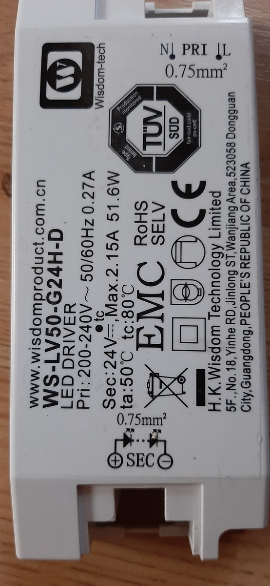

Hallo ich habe Probleme damit herauszufinden ob diese Platine kaputt ist weil kein Strom mehr hindurch fließt. Sie ist von einer mehrfach LED Rundschirm Lampe
#7150380
Weitere infos
#7150383
Dein defektes Netzteil hat mit diesem Thread nicht das geringste zu tun. Mach einen eigenen Thread dazu auf.
