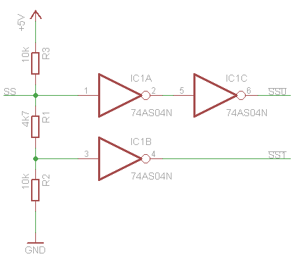

#6911272
Das mit dem Inverter für SS kann funktionieren, muss nicht. Kommt auf
die ICs an. Man könnte, da man so oder so ein Gatter braucht, aber auch
mit DREI Pegeln, sprich, LOW, HIGH und Tristate arbeiten. Daraus kann
man 2 digitale SS-Signale dekodieren, wobei der Fall, daß beide aktiv
sind nicht möglich ist.
#6912271
A. S. schrieb:
> Falk B. schrieb:
>> Daraus kann man 2 digitale SS-Signale dekodieren,
> Aber nur, wenn die Schwelle bei tristate für beide unterschiedlich ist.
Nö. CMOS hat relativ genau VCC/2 als Schaltschwelle, das paßt schon.
> Also 2/5 Low ist und 3/5 high. Das ist arg grenzwertig.
2/5 sind 40% VCC, die meisten CMOS-ICs verlangen offiziell 30% oder
weniger. Praktisch funktioniert es.
