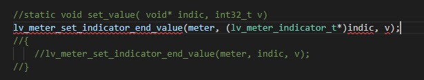

Aus der LVGL Bibliothek habe ich gewisse Meter Beispiele die eine
Funktion verwenden, bei der mein Compiler immer was auszusetzen hat,
siehe Fehler und Funktion unten.
Was ist da falsch? Stimmt etwas mit dem "void*" nicht ?
Danke
Error:
src\main.cpp:164:45: error: invalid conversion from ‘void*’ to ‘lv_meter_indicator_t*’ [-fpermissive]
Function:
static void set_value( void* indic, int32_t v)
   lv_meter_set_indicator_end_value(meter, indic, v);
#6910983
C++ mag keine impliziten Casts von und zu void*, wie das in C üblich
ist. C Code als C++ compiliert halt nicht immer.
Schreib einen expliziten static_cast davor, dann ist auch der
C++-Compiler zufrieden, bzw. überlässt dir die Verantwortung für die
möglichen Probleme.

Danke aber phuu da fehlen mir wohl einiges an Grundlagen... :-(
für
 lv_anim_set_exec_cb(&a, set_value);
 wird scheinbar die oben erwähnte Funktion benötigt. Aber keine Ahnung
wie man das C++ gerecht umschreiben sollte... unten noch der eigentliche
"UI" Code:

Gast #6911031
C++-typischer und etwas sauberer wäre:
 lv_meter_set_indicator_end_value(meter, static_cast<lv_meter_indicator_t*> (indic), v);
Das Problem ist halt, dass es sich um ein C-API handelt. Die können
prinzipbedingt nicht sehr typsicher sein und erfordern dann solche
"gefährlichen" casts. Vermutlich muss es genau so sein, aber man müsste
sich das API genau ansehen um es zu prüfen. Ein gut durchdachtes C++-API
würde solche Dinge unnötig machen, aber den Luxus haben wir hier wohl
nicht.

@TE: der cast maskiert dein Problem nur. Der verhindert nicht, daß
jemand die Funktion so aufruft:
int x= 42;
set_value(&x, 0815);

Gast #6912088
Nicht eher so:
static void set_value(lv_meter_indicator_t *indic, int32_t v)
Gast #6912112
