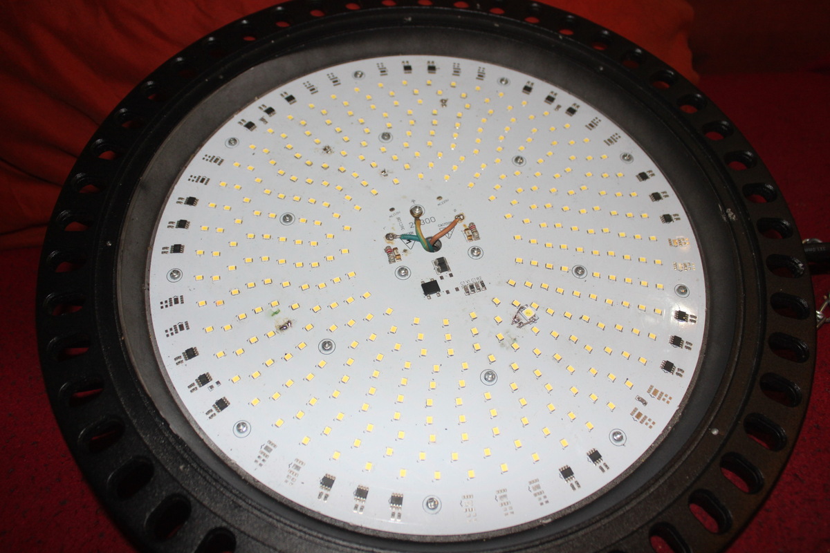

ich habe einen China LED Strahler an dem mehrere LED durchgebrannt sind
und daher teils komplette Felder ausfallen.
Also schnell LEDs bestellt und eingelötet in der Hoffnung das Problem zu
lösen. Aber Pustekuchen, nach 3 sekunden sind alle eingebauten LED
verdampft :-( Komisch, also Spannung auf ein einzelnes (noch verbautes)
Led gegeben und siehe da, dieses fängt erst bei 5V an überhaupt zu
leuchten und hat bei ca. 7,5V die volle Helligkeit. Ich habe testweise
mal einen vorwiderstand mit 100Ohm vor eine LED gehangen, was aber auch
nur sekunden funktioniert und rauch produziert hat. Testweise ein LED
aus einer alten KFZ Lampe welche 7,5V verträgt einggebaut auch
durchgebrannt.

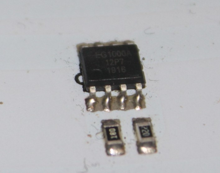

Viele Infos hab ich über das Teil nicht gefunden, Chip hab ich nach
vielen Fotos als "EG1000A 12P7 1916" auslesen können. Google spuckt
leider nur 2 Treffer unter EG1000A aus wo von einer zu
http://www.ayijx.com/C148096/Products/D4412762.html führt was zwar
ähnlich ist aber eine andere bezeichnung aufweisst.

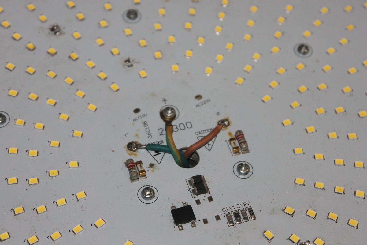

Ich habe mal Fotos vom Strahler, LEDs und Chip angehangen.
Falls jemand ein passendes LED kennt oder Tip bezüglich einfach
Widerstand xyz statt LED einsetzen hat bin ich sehr dankbar.

Gast #6911095
https://www.egmicro.com/
Hoffe du kannst Chinesisch.
Gast #6911101
Danke für die Info Sebastian. Habe das brücken bisher nicht getestet da
ich dachte dadurch evt die chips zu zerstören.
Habs gerade an einem Segment getestet, funktioniert.
Werde jetzt mal die restlichen defekten brücken und ein Testlauf über ne
halbe Stunde machen. Aber danke schonmal im Vorraus.
Moderator (Firma: Titel) Persönliche Seite #6911102
Das wird mit dem Ding laufend passieren, weil dank der unheimlich
billigen "Elektronik" Störungen (Spikes, Bursts, ...) vom Netz mehr oder
weniger ungefiltert auf die LEDs durchgereicht werden...

Gast #6911185
Danke an alle für die Infos.
Habe die defekten LED´s jetzt gebrückt, und der Strahler funktioniert
wieder.
Hat auch einen 30min Test erstmal bestanden.
Aber wie sieht es mit der Spannung aus, da die LED´s in Reihe hängen und
ich nun z.B. 2 Led´s in einer Reihe gebrückt habe bekommen die
Restlichen nun entsprechend der 2 Fehlenden mehr Spannung pro LED?
wenn ja dürfte das bei mehreren defekten pro Kaskade wohl die
Lebensdauer der verbleibenden LED´s stark verkürzen. Falls ja sollte ich
evt einen Widerstand anstelle der Brücke nutzen, und falls ja wie sollte
der Dimensioniert sein.
Habe ja leider keine näheren Infos bezüglich der verbauten LED´s.

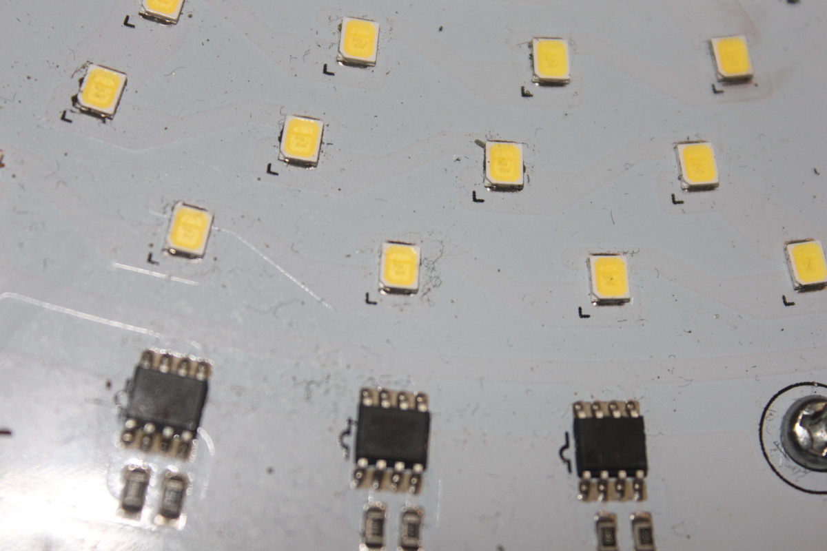

Gast #6911241
Danke Hhinz für die Info, wenn der nur etwas wärmer wird kann mann ja
damit Leben da sie in einer Werkstatt hängen in der es eh sau kalt ist,
und das ganze Gehäuse ein einziger Kühlkörper ist was mich beim Löten
schon zur verzweifelung brachte :-)
Auch dir Thomas danke für die Info und Ja ich hatte die LED richtig und
ohne Kabel o.ä. fest verlötet.

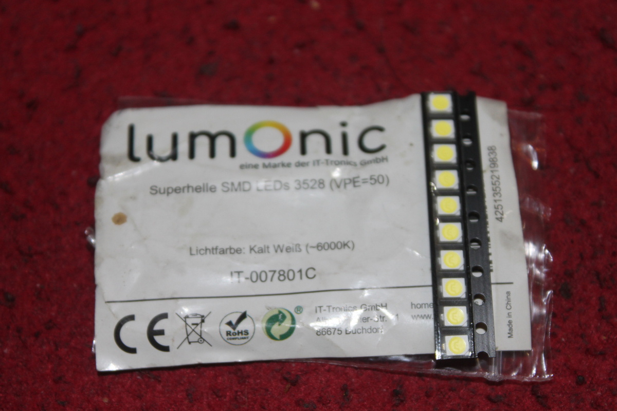

Gast #6911360
Thomas W. schrieb:
> Vermutlich falsche LEDs eingebaut, die den Strom nicht aushalten ?
Ja sehr warscheinlich. Meine Wahl sieht man ja auf dem Foto.
Habe ja geschrieben das die verbauten LED bei 5V überhaupt erst
anzufangen zu leuchten und bei ca. 7,5V die volle Helligkeit haben.
Welche LED denkst du sind das ?
Gast #6911365
Bei denen sind drei Dies in Reihe geschaltet.
#6911480
Ah, das geht eigentlich.
Ich hatte die Aluplatine ausgeschraubt, sie sinnvoll fest eingespannt
und sie dann von unten erwärmt. Ich musste dann nur noch wenig Energie
mittels Heizluft oder Lötkolben von oben hinzugeben damit ich die LED
auf der Platine fest löten konnte.
Im eingebauten Zustand kann man da einfach nicht sinnvoll dran rumlöten.
