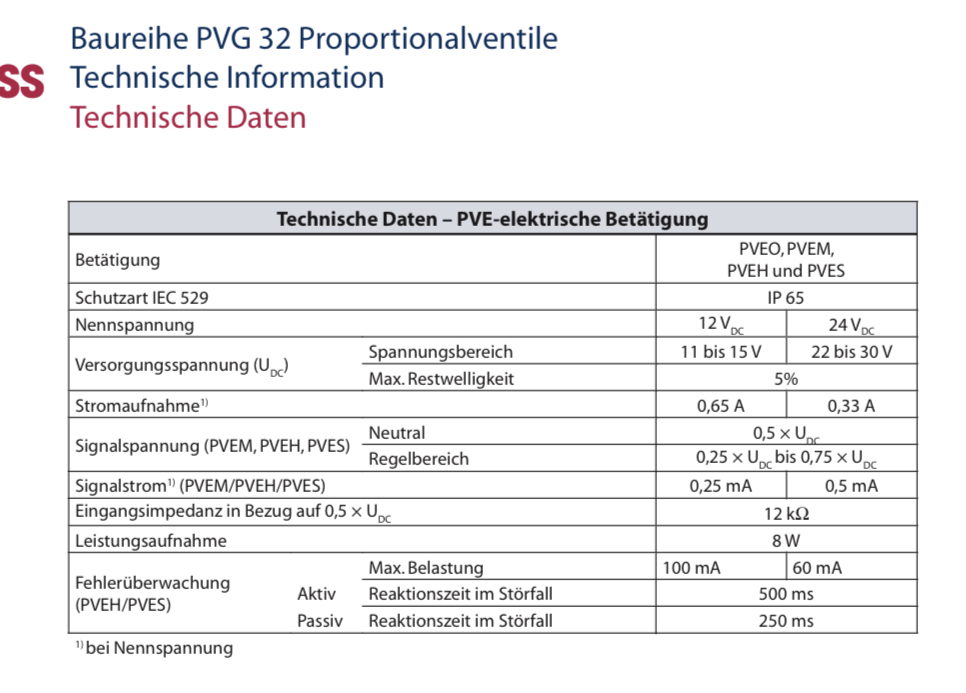

ich habe ein Danfoss Hydraulikventil PVG 32 das im Bereich von 6-12V in
die eine Richtung und von 12-18V in die andere Richtung das Öl in der
jeweiligen Geschwindigkeit durchlässt.
Bei 12V ist Stillstand. Ich möchte das ganze nun mit einem 24V Netzteil
und einem Poti lösen.
Wie kann ich das am besten machen?
Welche Potis und Vorwiederstände benötige ich?
Und gibt es Potis die eine Mittelstellung haben damit ich beide
Richtungen mit einem Poti erledigen kann?
Vielen Dank vorab !

         | |<--------------.- sig
gnd -------------------------
(created by AACircuit v1.28.6 beta 04/19/05 www.tech-chat.de)
Das Poti 4,7 kOhm
Die Widerstände je 2,35 kOhm (2*4,7 Parallel)
