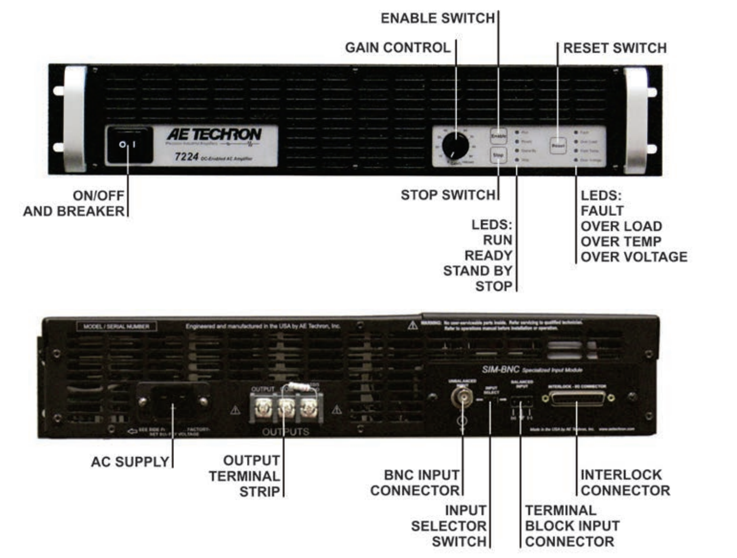

Ich musste letzthin einen AE Techron 7224 Linearverstärker benutzen und
da ist mir aufgefallen, dass bei diesen Verstärkern jeweils ein externer
2.7Ohm Widerstand an der Ausgangsleiste zwischen den Schraubkontakten
des Gehäuses und des negativen Potentials geklemmt ist.
Der Widerstand ist auch im Datenblatt abgebildet (siehe auch die
angehängten Dateien).
Weiss vielleicht jemand, welchen Zweck dieser Widerstand erfüllt und
weshalb er ausserhalb des Gehäuses montiert ist?

Erdung der "kalten" Ausgangsklemme gegen PE. Wenn der R aber abbrennt,
was z.B. durch komplexe externe Lasten oder wegen widriger
Betriebsbedingungen leicht passieren könnte, kann man den R einfachst
ersetzen. Ohne das Ding zerlegen zu müssen.

Hmm ok. Wenn ich das richtig verstehe muss die kalte Ausgangsklemme
geerdet werden um einen korrekten Betrieb des Verstärkers
sicherzustellen.
Ich habe mal gelesen, dass der Verstärker Ground und das Gehäuse auf
demselben Potential liegen sollten um ungewollte, kapazitive
Rückkopplungen zu vermeiden (und damit schlecht gedämpfte
Verstärkerübertragungsverhalten).
