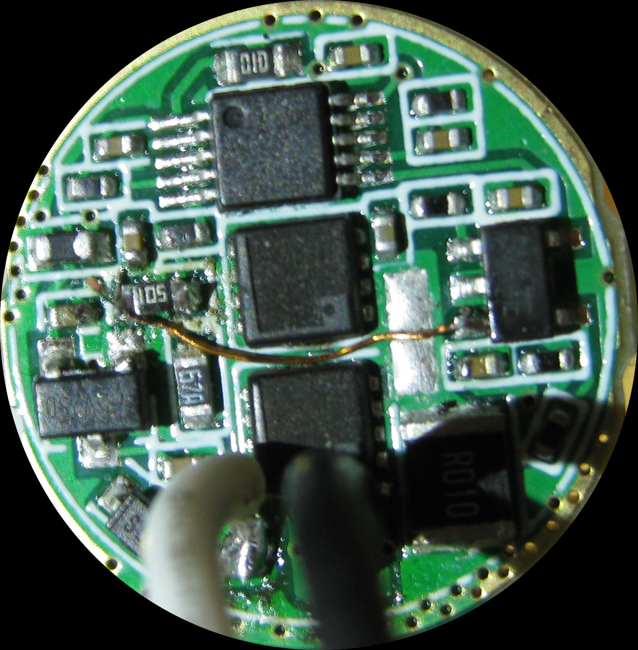

Ist das ein FET driver? Mein Multimeter kann überhaupt keine PWM
Frequenz feststellen und optisch ist auch nichts erkennbar.
Diese 2 großen Quadrate müssten Speicher sein für den Modusspeicher.
Beim 12 Gruppen Treiber steht dabei man soll ihn nicht in der Moduswahl
lassen sonst verbraucht sich der Speicher, warum das?
Frage das den Händler. Es ist nicht unsere Aufgabe, die mangelhafte
Dokumentation des Händler kostenlos zu ersetzen, während er mit dem
Produkt reich wird.
Das sind vermutlich die Spulen des Schaltreglers.
Nein doch nicht, das sind MOSFET. Aber wenn diese Dinger keine Spule
enthalten, dann sind sie Müll, denn die Stromstärke ist dann
undefiniert.
Das sind MOSFETs.

Ist eine mit schaltregler aufgebaute Konstantstromquelle. Die Blöcke
sind entweder Spulen oder FETs.
Viele multimeter können Frequenzen nur bis zu einigen kHz messen und
auch nur wenn der tastgrad etwa bei 50% liegt.
Schau da mal mit nem oszi auf die Anschlüsse der Spulen/fets
Gruss tobi

die 2 großen Quadrate sind AON7220 MOSFETS, und schräg daneben sieht man
einen 0,01 Ohm Shunt-Widerstand.
Ich würde in dem 10-Piner die "Intelligenz" vermuten.
Mit was für einem Multimeter misst Du den die Frequenz? LEDs kann man
ziemlich Hochfrequenz ansteuern.
Ratemodus an:
"Die LED wird einfach über PWM ein- und ausgeschaletet. Die Mosfets
brauchen keinen dezidierten Treiber und sind bei Ugate =2V schon
ordentlich durchgesteuert. Über den Shunt wird noch eine primitive
Strombegrenzung realisiert".
Das ist ein µC von Sonix.

Genial "Der Da", danke, es ist ein "tacklife dm03" an Solarzelle.
Hab noch ne thorfire tk15, die hat nen induktor aber auch massig
Bauteile auf den großen Platinen, und ich bilde mir ein dass dort der
Akku auch länger hält. Schwierig Treiber mit Induktor zu finden für
1x18650.
Der Mosfet kann ja 50A max schalten, warum hat das PCB dann 2, wenn es
nur 5A sind die geschalten werden? Ich hab bei alten AK47 die 3x AMC7135
mit 1x A2SHB ersetzt und der schaltet auch noch 3A ohne Probleme, obwohl
er laut Datenblatt nur für 2,2-2,8A ausgelegt ist :D
Der schaltet hier aber nichts, der regelt linear.

Ich sehe einen R010 Strommesswiderstand, einen SOT23-5 OpAmp, 2 MOSFETs,
einen MSOP10 Controller und der übrige SOT23 könnte die beworbene
Zemperatur7betwachung sein.
Also ein Linearregler, der zumindest den vollen Strom regelt  Ob 33%
dann dirch runtertegeln oder PWM gemacht wird ist nklar.

Wie funktioniert das? Hab nicht gewusst das Mosfets auch regeln können.

Dazu braucht der auch noch die Hilfe des Opamp im SOT-23/5 Kleidchen.
Und natürlich einen Shunt, um den Strom zu messen.

Das ist der Treiber nochmal in Makro. Minus geht direkt über den großen
Widerstand zum Mosfet zum Minus Led. D.h. nix andres als Vorwiderstand,
also hab ich selber noch einen dazu. Weil die Modes sind einfach völlig
unbrauchbar. Das Teil hat auf high 5A und dann nur moon low mid high,
jetzt auf high 3A und dann ist alles wieder angeglichen so dass man es
verwenden kann. Hab aus nem Toaster n Stück Nicr Flachdraht 1-2mmx10mm
genommen und an einen Led Ausgang geheftet. Jetzt bin ich sehr
zufrieden. Einfach den NiCr mit Nagelfeile aufrauen mit zange am ende
etwas zusammenquetschen und dann mit rosin in Lötzinn "einhüllen" bis es
zugfest hält.

von Der G. (Firma: schlechthin) (gastgeber)
Hart doch nicht funkzioniert. Die letzten beiden MOdes waren direkt
beieinander. Also mit ner Pinzette alle Resistoren durchgeshortet und
gekuckt wo der current sense ist. Wie ich ja schon durch das
Unterfangen: Led birnen Netzteil an Cob (auch hier), gelernt habe. Der
ganz oben hat gar nix gemacht, der mittlere war es, da war die Led ganz
hell und der daneben, da hat die Led etwas dunkler geflimmert. Hab draht
an die pads gelötet, zum R durchtesten, da ist ein Pad abgerissen, also
getraced/gepiept wo man noch anlöten kann und dann ein isoliertes Kabel
aus ner Motorwicklung genommen zum brücken. Jetzt hat das Teil 3A max
und die Modes sind sehr brauchbar verteilt, jetzt ist es perfekt. Ach ja
es ist ein 105 smd 1MO R.
