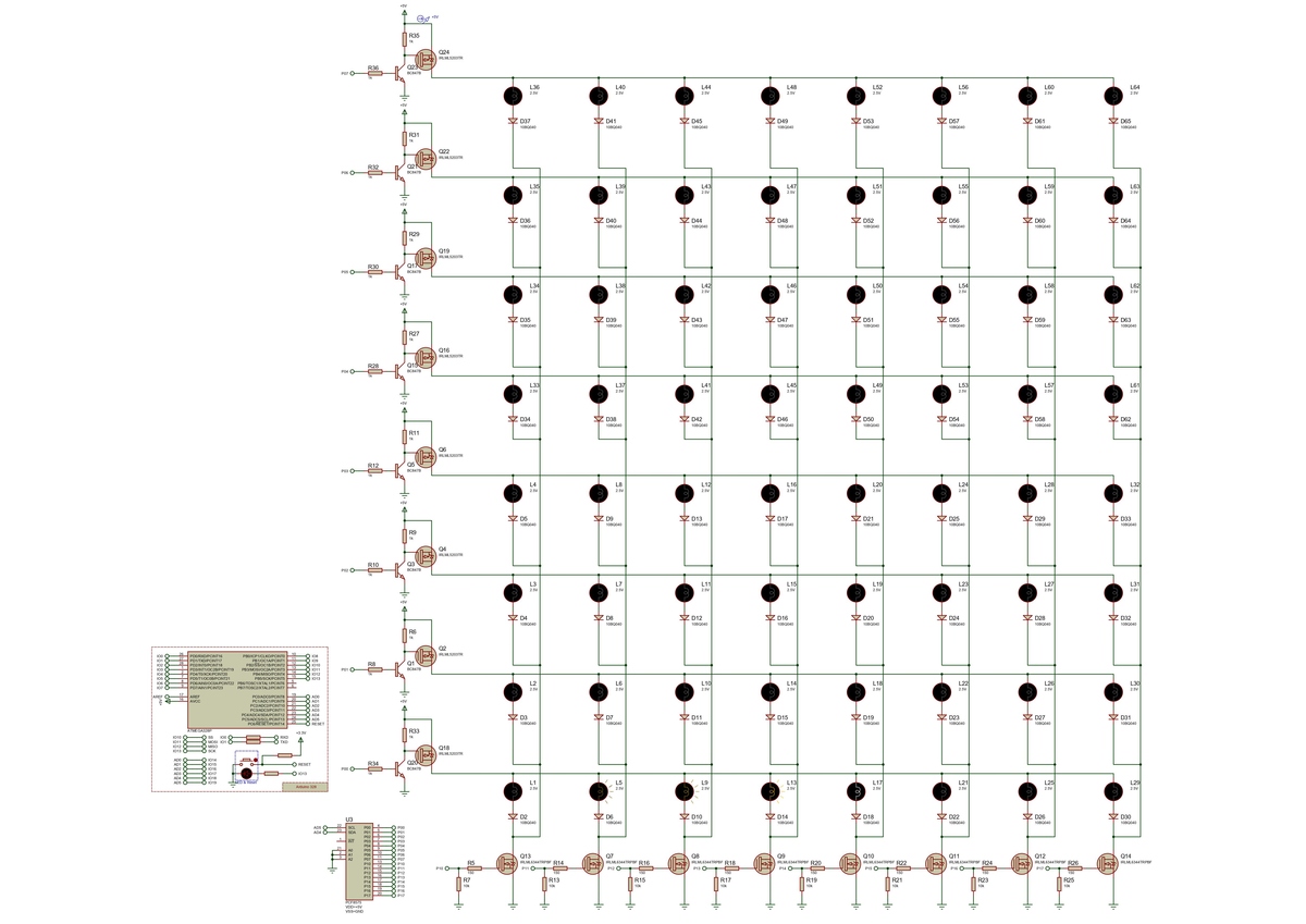

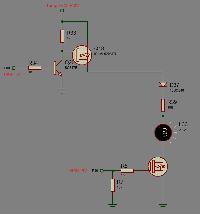

Hi :),
ich würde gern ein Glühlampen Array aus 3V oder 6V Miniatur Glühlampen
bauen wollen.

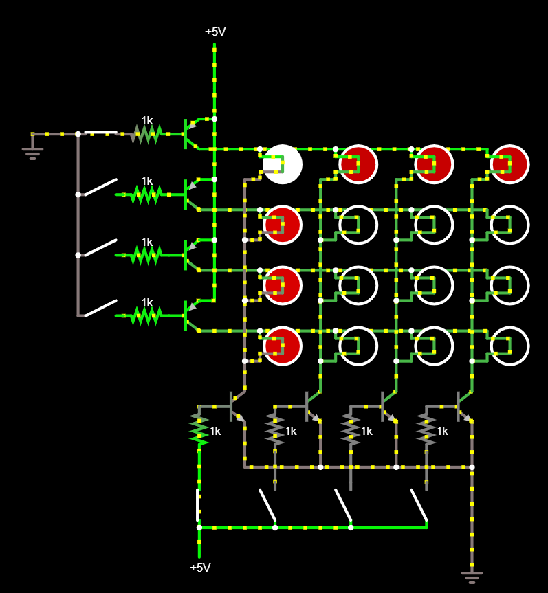

Wenn ich ein Array baue wie als würde ich Led's verwende dann habe ich
Gohsting (Nicht nur die ausgewählte Lampe leuchtet, sondern auch andere)
Hier zum testen: tinyurl[dot]com/y6t5u9et

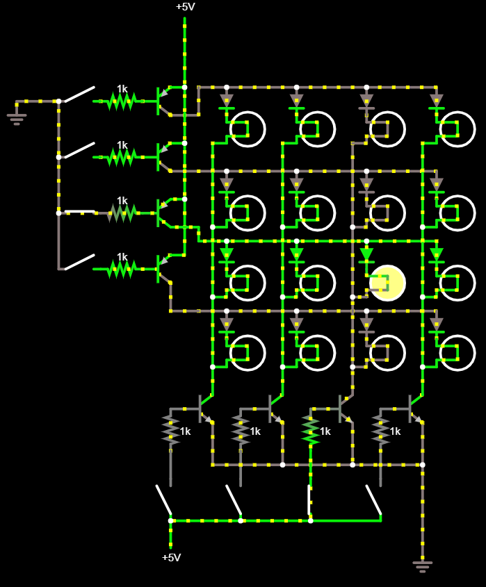

Das konnte ich beseitigen, aber dafür brauche ich pro Lampe, eine Diode.
Hier zum testen: tinyurl[dot]com/y236rmka
Gut wäre eine Lösung mit weniger Bauelementen, da ich ein Array von 48 x
8 Lampen bauen möchte (Entspricht 6 Stück 8x8 Displays hintereinander).
Dafür brauche ich 384 Lampen und mit meiner Lösung somit 384 Dioden.
Gibt es dafür eine bessere Lösung als die gezeigte Schaltung?
Mfg Stefan

von Jörg R. (solar77)
Was verstehst Du unter Gohsting? Glühlämpchen sind nicht so schnell wie
LEDs. Glühlämpchen leuchten nach.
Was soll man da erkennen? Es werden 2 Spalten-Transistoren angesteuert,
also leuchten 2 Lämpchen.
Weshalb überhaupt Lämpchen und keine LEDs?
von Stefan A. (ripper121)
Teste doch mal die 2 Links.
Beim ersten siehst du das nicht nur die angesteuerte Lampe leuchtet
sondern auch benachbarte Lampen leicht leuchten.
Beim zweiten link ist vor jeder Lampe eine Diode und somit leuchtet nur
Warum eine Lampe statt Led... weil ich das Glühen der Lampe mag.
Hab das hier gesehen und wollte mir deswegen so ein Display bauen:
https://www.youtube.com/watch?v=Z8PdWIZFVEk&t=983

Das verstehe ich. Dann würde ich persönlich allerdings deutlich mehr
Aufwand betreiben, nämlich eine statische Ansteuerung der Lämpchen. Ja,
sehr viel Aufwand, aber dann ist das Ergebnis besser wie das im Video.
Ansonsten fällt mir auf die schnelle gerade keine bessere Lösung ein wie
die mit den Dioden.

von Jens M. (schuchkleisser)
Nen ganzen Sack voll TPIC6B595, das wäre was ich nehmen würde.
Und noch ein Beutel Ersatzlampen...
von Dieter W. (dds5)
Jörg R. schrieb:
> ... könnte man MAX7219 o.ä. Chips für das Projekt zweckentfremden?
Im Prinzip ja, das Problem mit einer Diode pro Lampe besteht aber
weiterhin.
Da hat man es mit LED leichter - die haben sowohl funktionell wie auch
im Namen selbst die notwendige Diode.
Stefan A. schrieb:
> habe ich Gohsting
Das kommt von Ghost = Geist(erbild) und damit ist ein anderer Effekt
gemeint als der, den du hier beobachtest.
Ist ja klar. Denk dir einfach mal alle Transistoren weg und sieh dir das
verbleibende "Lampennetz" an: da sind alle Lämpchen irgendwie
untereinander verbunden über Parallel- und Reihenschaltungen. Und die
leuchten natürlich alle mehr oder weniger hell mit.
Das, was du hast, kommt also einfach daher, dass der Strom auch
"rückwärts" durch die Lampen fließen kann und die dann unabhängig von
der Stromrichtung leuchtet.
Erst der Einbau von Dioden sorgt dafür, dass "rückwärts" kein Strom
fließt, und du einzelne Lampen ansteuern kannst.
Habe jetzt mal Mosfets genommen ohne Diode:
hier habe ich das gleich Problem, es leuchten auch andere Lampen mit und
mit einer Steuer Spannung von 3.3V kann ich die 5V Lampen nicht an
schalten.
Hier zum testen: tinyurl[dot]com/y2cco7mb
Um so mehr lampen ich an mache (hier mit Diode), desto dunkler werden
alle lampen.
Hier zum teste: tinyurl[dot]com/yxqr7gyd
Logisch denn es liegt ja nicht an den Transistoren,
wie ich schon schrieb:
>>>> sieh dir das verbleibende "Lampennetz" an:
>>>> da sind alle Lämpchen irgendwie untereinander verbunden
https://tinyurl.com/yywb2l2l
Lothar M. schrieb:
> https://tinyurl[dot]com/yywb2l2l
Ok verstanden, danke

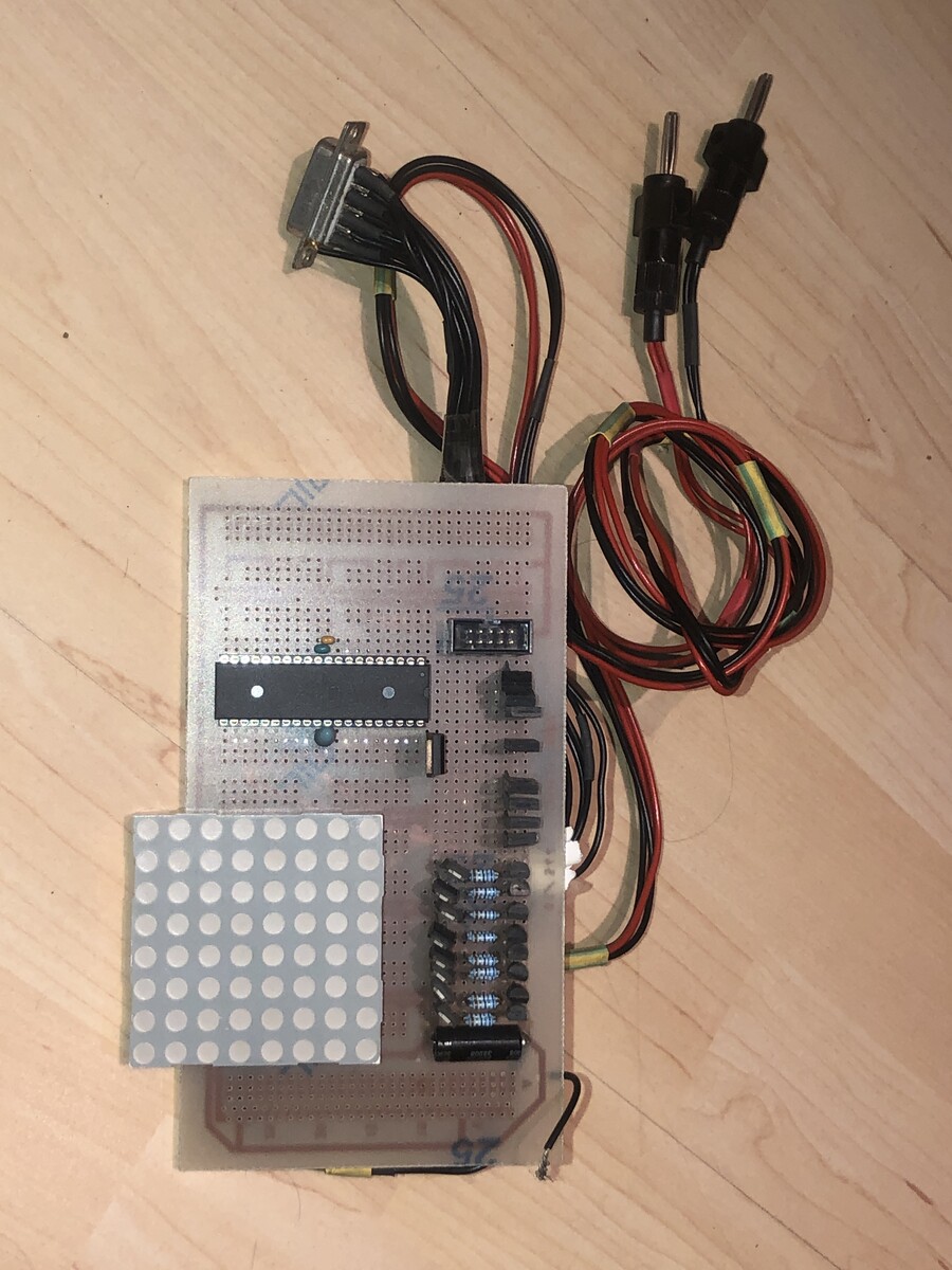

> Mosfets von Motorola. irgendwas kleines im TO251-gehäuse. P-Kanal und
> N-Kanal. Vorher hatte ich tatsächlich diese 3A-Bipolar Transistoren
> nehmen wollen (SD349/50 weil von früher vorhanden und nun nichts mehr
> wert). Geht aber deutlich schlechter. Leg Dir über jede
> Source-Drain-Strecke noch einen Widerstand, der durch die Lämpchen einen
> kleinen Leckstrom fließen lässt, so dass sie gerade noch nicht glühen.
> bei 8x8 brauchst Du einen achtmal höheren Impulsstrom durch die
> Lämpchen. machen die aber ganz sicher mit. Ich hab am Labornetzteil
> einfach so weit aufgedreht, dass es gut aussah. hing 1998-200 im Fenster
> als Weihnachtsdeko. Jetzt hab ich 16 x 10 im Querformat alles mit 4.8mm
> flachkopf-LEDs im warmweiss umgebaut. Sieht auch nice aus.
Hättest du von dem 8x8 noch ein Schaltplan?

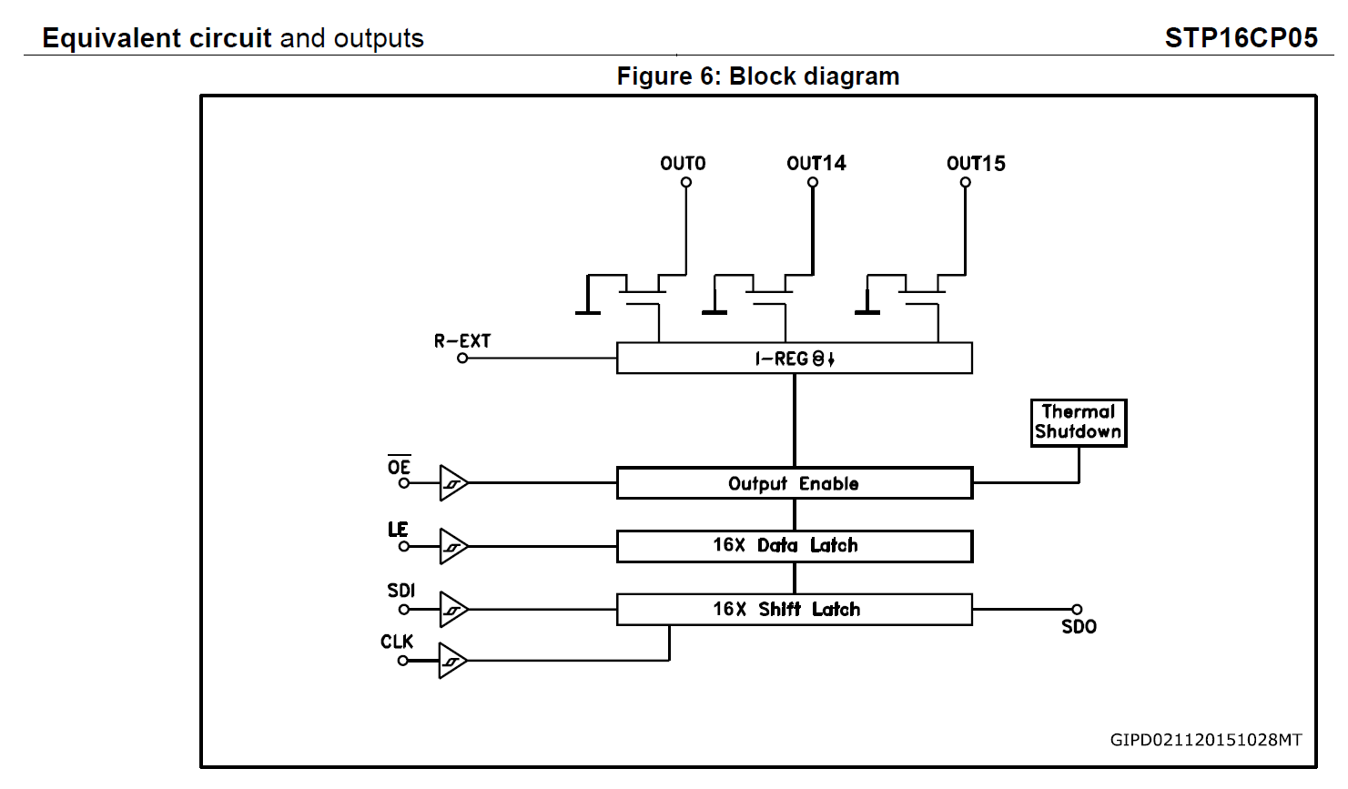

Aber ich würde diese Aufgabe einfach mit Schieberegistern vom Schlage
STP16CP05  bearbeiten. Einer davon kann 16 dieser Glühlämpchen treiben:
https://www.arrow.de/reference-designs/typical-application-schematic-for-stp16cp05-low-voltage-16-bit-constant-current-led-sink-driver/a45f9d52a731b177d692fd988932766f

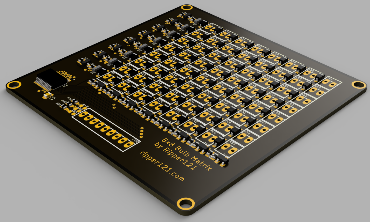

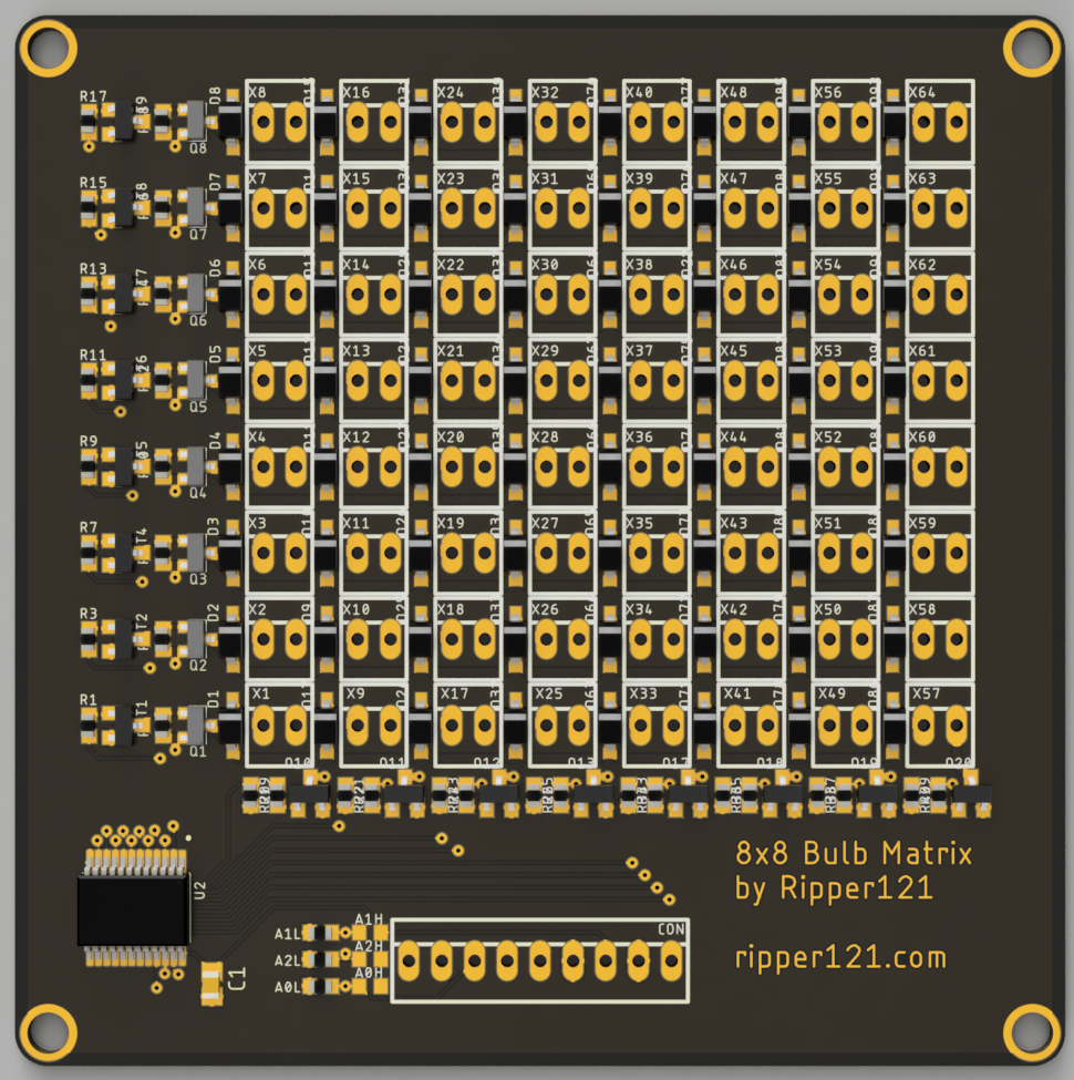

Habe jetzt eine Version die ich auf PCB bringen werde.
Habe das ganze mit Proteus getestet und schein alles gut zu laufen.
Falls ihr noch Verbesserungsvorschläge habt gern her damit :)
Verwenden will ich (nicht wie im Schaltplan beschrieben):
40V 1A Diode:
https://datasheet.lcsc.com/lcsc/1809140216_Changjiang-Electronics-Tech--CJ-B5819W-SL_C8598.pdf
30V 4A P-Channel MOSFET:
https://datasheet.lcsc.com/lcsc/1810171817_Alpha-&-Omega-Semicon-AO3401A_C15127.pdf
30V 5.7A N-Channel MOSFET:
https://datasheet.lcsc.com/lcsc/1811081213_Alpha-&-Omega-Semicon-AO3400A_C20917.pdf
40V 200mA NPN Transistors:
https://datasheet.lcsc.com/lcsc/1811011934_Changjiang-Electronics-Tech--CJ-MMBT3904_C20526.pdf
16-bit I2C-bus I/O port expamder:
https://datasheet.lcsc.com/lcsc/1809192232_NXP-Semicon-PCA9535PW_C129517.pdf
E10 Glühlampen: 2.5V 25Ohm 0.25W
von Peter D. (peda)
D.h. Kaltwiderstand 2,5R und somit Einschaltstrom 1A an 2,5V.
Aber da 8-fach Multiplex, brauchst Du die 8-fache Pulsleistung (Leistung
= Temperatur = Helligkeit).
D.h. Du brauchst eine 7,5V Versorgung. Das macht dann einen
Einschaltstrom von 3A je Birne und 24A je Reihentreiber.
Peter D. schrieb:
Warum brauche ich 7.5V Versorgung bei 2.5V Lampen?
von Stefan F. (Gast)
Weil du jede Reihe der Glühlampen maximal 1/8 der gesamten Zeit
ansteuerst.
Stefan ⛄ F. schrieb:
> ansteuerst.
Nein, ich Multiplexe ja nicht.
Ich kann alle Birnen dauerhaft anschalten wenn ich das will.
Wenn du nicht Multiplext, kannst du nicht jede Glühlampe einzeln
ansteuern. Wie soll das gehen mit 16 Glühlampen an 8 Leitungen?
Stell dir mal vor, im gezeigten Bild sollen nur die rot markierten
Lampen leuchten. Ohne Multiplexing müsstest du dazu alle 8 Transistoren
einschalten, dann würden aber alle 16 Lampen gleichzeitig an gehen.
von MaWin (Gast)
Mochtest du denn Multiplex mit 2.83 x höherer Spannung nutzen damit bei
1:8 die Lampe voll leuchtet ?
Um welchen Strom geht es denn bei deinen Lämpchen ?
Ich würde Multiplex weglassen und alles aus Schieberegister-Treibern wie
TPIC6B595 steuern.
Wenn ich die Lampe (2,5 V/0,1 A, 0,25 W) mit 12V betreiben will brauche
ich ja ein Vorwiderstand.
https://www.elektronik-kompendium.de/sites/grd/1408011.php#berechnung
Laut Rechnung 38 Ohm, aus der E12 Reihe würde ich da 39 Ohm nehmen.
Oder verstehe ich da was Falsch?
von MaWin (Gast)
Uff, jetzt wird es lächerlich.
Glaubst du, im 1:8 Multiplex in denen eine Lampe nur 1/8 der Zeit AN ist
kommt die Helligkeit durch Zauberei ?
Ich würde ein einstellbares Netzteil verwenden, um die Helligkeit wie
gewünscht einstellen zu können.
Alternativ kannst du auch mit 12 Volt arbeiten und die Puls-Zeiten
entsprechend verringern so dass die Lampe nicht überlastet wird.
Es zwingt dich ja niemand dazu, mit den 8 Impulsen 100% zeit
auszufüllen. Man könnte auch 8 Impulse mit jeweils 10% machen und der
Zeit 20% ungenutzt lassen, bzw. zum Abkühlen der Lampen nutzen.
Allerdings ist dann der Puls-Strom noch höher.
MaWin schrieb:
Wie gesagt ich Multiplexe nicht
> brauche
Laut Rechnung 95 Ohm, aus der E12 Reihe würde ich da 100 Ohm nehmen.
Dann ist dein Konzept schon fehlerhaft, das kann nicht funktionieren.
Ich habe es dir bereits erklärt.
von Peter D. (peda)
Dann gehen aber nur bestimmte Muster, z.B. eine Birne, eine Reihe oder
Spalte, ein Rechteck.
Ja stimmt jetzt verstehe ichs.

Wie schonmal gesagt: mit 4 Stück STP16CP05 wäre die Aufgabe auch
erledigt. Und es sind nur 3 Pins zum Schieben und optinal 1 PWM-Ausgang
für die Gesamthelligkeit nötig... ;-)

Lothar M. schrieb:
> 4 Stück STP16CP05 wäre die Aufgabe auch erledigt.
Als 48 x 8 Array ? Wo willst du die 800mA herbekommen mit denen man die
pulsen müsste in jedem Multiplextakt ?
Und wie willst du mit Stromsenken alleine die Matrix aufbauen ?
Dein Vorschlag scheint mir noch weniger durchdacht als der des TE.

Nein, als (wie Stefan A. es wollte) 6 Module à 4x STP16C05 (=8x8). Und
wenn ich die Helligkeit reduzieren will, dann mache ich PWM auf den OE.

Der STP16CP05 mit Stromausgang ist ne gute Idee. Damit entfällt die
Einschaltstromspitze und die Birnchen halten länger.
Da er bis 20V abkann, würde ich auch lieber Birnchen für 12V/25mA
nehmen.
Das reduziert nochmal den Strom und die Spannungsabfälle auf den
Leitungen.
Ob 384 * 0,1A = 40A oder nur 10A ist schon ein großer Unterschied.
Achso, kein Multiplex, sonderm ähnlich wie ich TPIC6B595 vorschlug
statische Ansteuerung am Schiebetegistor, wobei die Strombegrenzung für
Glühlampen überflüssig ist.
Ja, sind weniger Bauteile, 1 IC für 8 bzw. 16 Lampen statt 1 Diode pro
Lampe, spart jede Menge Lötverbindungen.

von Axel R. (axlr)
nee, sorry. Hatte nie einen gehabt...

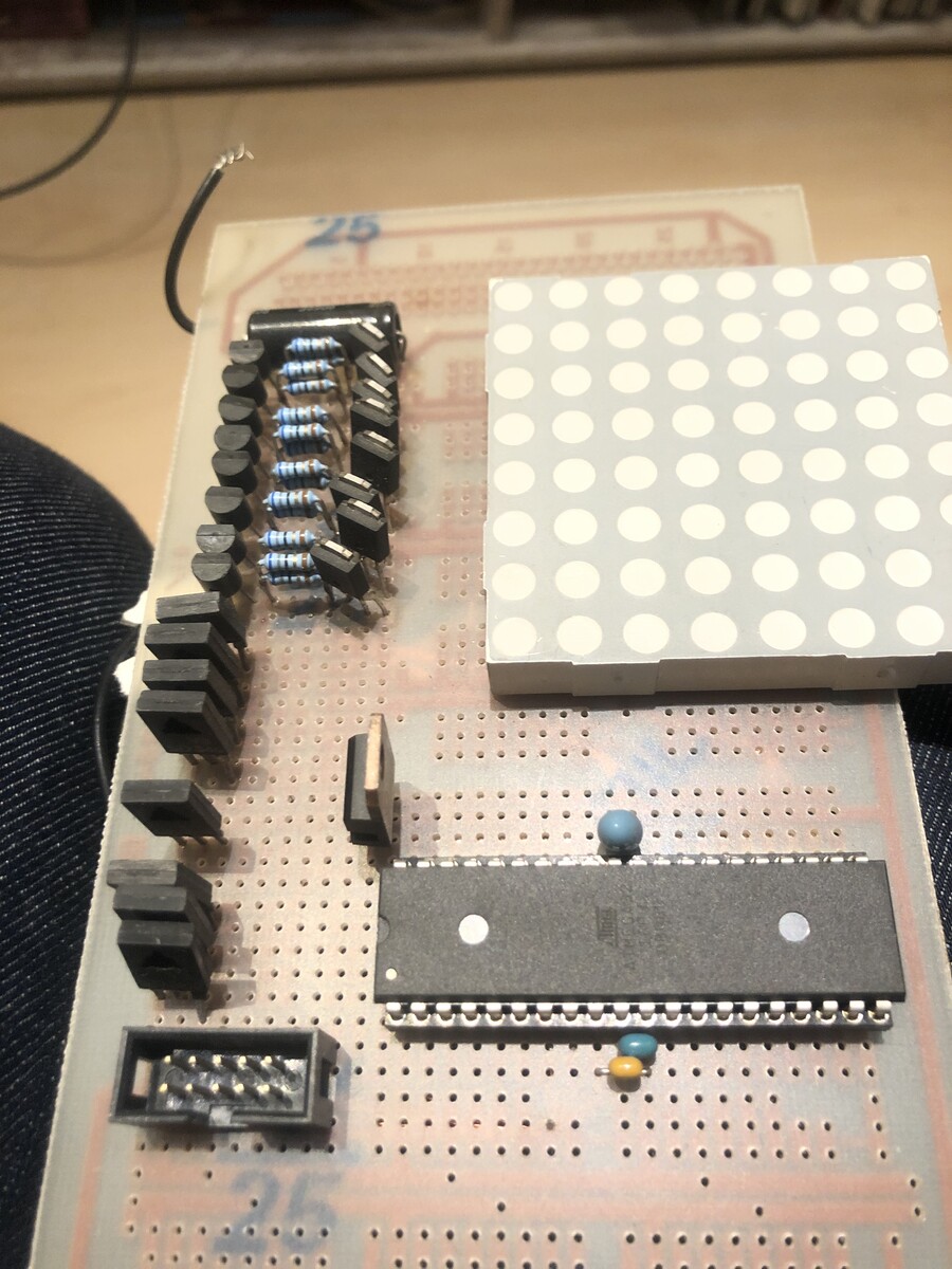

War n Atmega32, als Zeilendecoder einen 74154 und die 16 Spalten aus 2
Ports á 8Bit. Die Ports gingen auf die P-Ch MOSFETS und die Augänge des
(MH)74154 steuerten die N-Kanal Fets an. Hab ich auf Lochrasterkarte
gelötet. Ist gefühlt 20Jahre her. Hab ich aber noch rumliegen. Aber: da
fang ich jetzt nicht an, die Schaltung abzumalen, sry...
von Axel R. (axlr)
hab aufm handy eben ein Bild gefunden.
von Axel R. (axlr)
Ansteuerung entspricht dem:
https://www.mikrocontroller.net/attachment/539878/0001.jpg
wie willst es auch anders machen. Die Birnchen brennen so schnell nicht
durch. Fließt natürlich gut Strom. n paar Elkos schaden in der Nähe
sicher nicht. ich kann bei glegenheit mal messen (hab den Kram ja noch
liegen) was das für birnchen waren. waren recht kleine, die mit dem
grünen Plastik-kragen, die man auch einzeln fummelig wechseln konnte.
glaub, die hatten blos 2V oderso. tastverhöltnis 1 zu8 bei ca. 3.4khz
Multiplextakt (timer1 bei 8Mhz?) ist überhaupt kein Problem an 12V. Die
Lämpchen etwas vorglühen lassen reduziert den Stress ein wenig,
provoziert aber geringes ghosting.
von Äxl (Gast)
Die Variante 16x10 war ja die mit den LEDs. Hab ich
durcheinandergebracht. Da hab ich damals mal mitm Handy n Bild gemacht
die 8x8 war ähnlich. Aber auf Lochtaster, wie geschrieben.

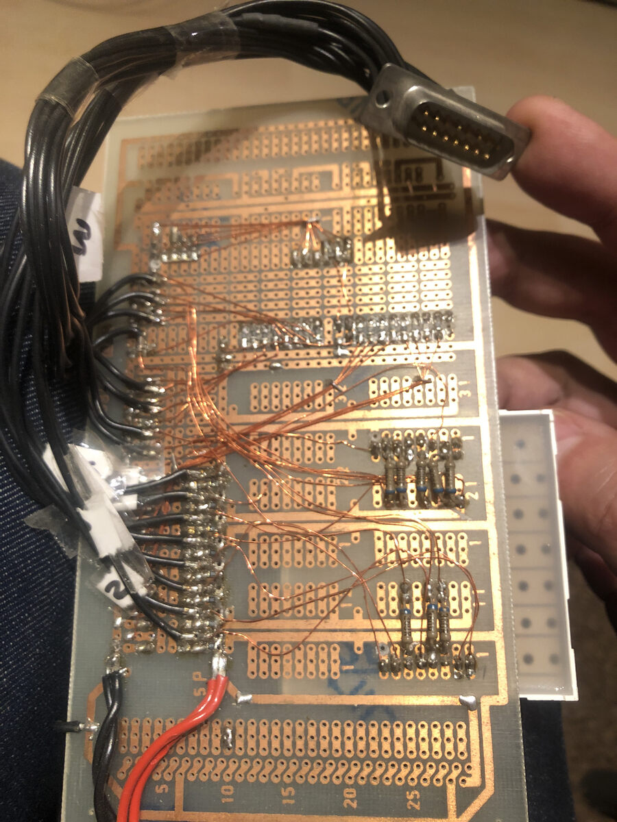

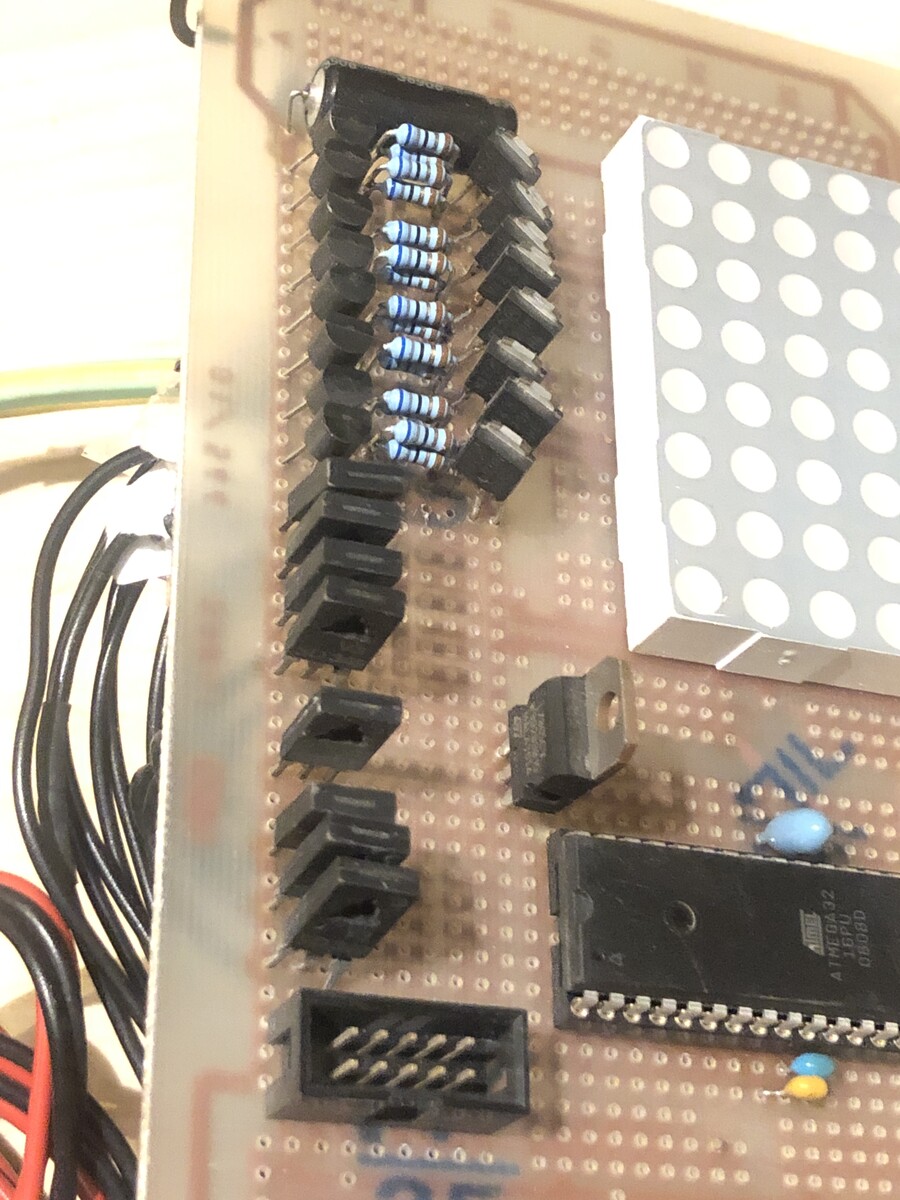

von Äxl (Gast)
Hier mal zwei Fotos von dem 8x8, falls noch interessant.
Da gab's wirklich nur nen mega32 OHNE zeilendecoder. Ein Port machte die
Zeilen und wer andere Port die Spalten. Waren dann am d-Sub Stecker
angeschlossen.
von Äxl (Gast)
Hehe. Funktioniert sogar noch. Hatte da zur Kontrolle n 8x8 LED MATRIX
drann. Grins. 21 Jahre alt. Ohne arduino und ohne Lib 😎

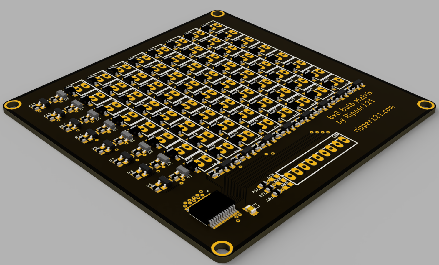

So die Platinen sind jetzt bei JLCPCB in Fertigung mit Bestückung.
Daumen drücken das alles funktioniert :D
PCB hat nur 8x8cm, mal schauen wie das mit der Hitze wird.

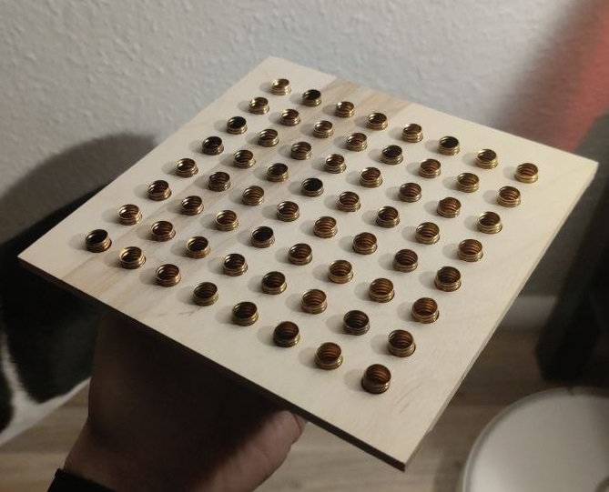

von Peter N. (alv)
Mich intressiert jetzt mal die Mechanik:
Wie bekommt man die Löcher für die Lampen in der Frontplatte in "Reih
und Glied" , ohne Lehrbohrwerk?
Trotz sorgfältigstem Anreißen und Körnen sind die Abweichngen von der
Reihe immer sichbar...
Ähnliches "Problem" hatte ich bei meiner Uhr
(http://stefanfrings.de/binaeruhr/index.html). Ich habe ich zu einem
Gitter und Mattscheibe aus Papier entschieden.
Der erste frei-Schnauze Wurf in dem Holzkasten war noch nicht unsauber,
aber der zweite mit ordentlich gedruckten Vorlagen war OK. Vielleicht
gefällt dir dieser Ansatz auch.
Dafür habe ich zum glück jemand der alles zur Holzbearbeitung da hat.

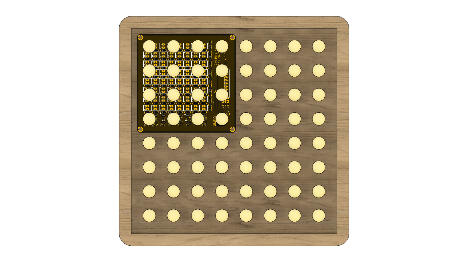

Erstes Test Array ist aufgebaut.
Jetzt heißt es warten auf die Pollin Lieferung mit den Lampen und auf
die JLCPCB Lieferung der Platinen.
Das Ding ist aber größer als die Platine, oder nicht?
Lothar M. schrieb:
Ja.
Die Platine ist ca 80x80mm und die Holzplatte ca 210x210mm.
Und du ziehst da jetzt echt 128 Drähte (oder, wenn du genau drüber
nachdenkst, immerhin nur noch 72)?
Warum hast du das nicht so gemacht, dass die Lampen einfach "geradeaus"
reinpassen?
Lothar M. schrieb:
> reinpassen?
Ja denke werden 72,muss ja aber trotzdem jede Lötfahne an löten also 128
Lötpunkte.
Hat ja keiner gesagt das es nicht aufwendig wird :D
Wie meinst du gerade aus?
von Peter N. (alv)
Platine so groß und die Lötaugen so angeordnet, daß die Lampenfassungen
direkt auf die Platine gelötet werden können.
Peter N. schrieb:
Da ist mir die Fertigung zu teuer, wäre ja ne Platine von 21x21 cm.
Meistens machen die nur bis 10x10cm günstige platinen.
Auch bieten die für solche größen keine Bestückung an.
Rechne mal nach: was kostet die Platine mehr und was würdest du
verdienen, wenn du in der Zeit in der du die Drähtchen zwischen die
Platine und die Lampen frickelst und die dabei entstandenen Fehler
suchst und behebst, einfach nur für 14,50€/h beim Mägges Fritten
frittiert hättest?
JLCPCB sagt dazu "The maximum size we can make is 400mm*500mm."
Und bestückt diese Größe auch. 210x210 ist jetzt ja nun nicht arg groß.
Mein Eindruck: du säufst dir deinen Weg schön und findest gegen andere
Ideen schneller eine Ausrede als die Maus ein Loch.
Mein Tipp dazu: du musst es nicht so machen wie andere dir vorschlagen.
Aber du solltest ihre Vorschläge wenigstens ansehen und bewerten. Es
könnte ein Guter darunter sein.
Viel Erfolg bei deinem Projekt.
