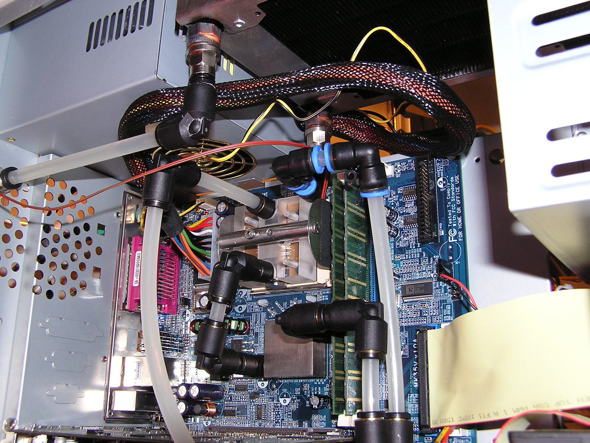

Ich habe seit 2003 eine Mischung aus Glysantin und Wasser 1:2 in einer
WaKü drin und da ist nichts trüb, löchrig, dreckig, ..... sieht aus, wie
am ersten Tag.
Reihenfolge: Prozessor, Northbridge, Graka. Umwälzung ca. 600l/h
