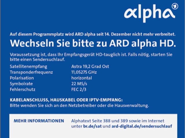

hallo Leute Seit heute ist im Kabelnetz Trier der Sender ARD-Alpha in SDTV abgeschaltet. Es erscheint nur eine Meldung das ARD-Alpha nur noch in HDTV auf einen anderen Frequenz sendet. Ich habe dann im Internet rausgefunden, das ARD-Alpha HD auf Kanal E35 auf der Frequenz 586MHz in 256QAM senden soll. Auf dem Kanal sollen noch 5 andere Sender angesiedelt sein. Jedoch empfange ich auf dieser Frequenz rein garnichts. Ist hier jemand aus Trier und Umgebung anwesend der mal kontrollieren kann, ob der Sender an einen anderen Standort in der Umgebung von Trier oder in Trier selbst empfangen wird? Wenn der Sender an sonstigen Standorte empfangen wird muss ich wohl bei mir in der Verkabelung suchen. Vielen Dank im Vorraus. Ralph Berres

Die haben sich vielleicht alle den Stream von Astra geholt - dort läuft seit dem 14. obiges Standbild.

Hi, das ist der Vorgriff auf die geplante Abschaltung der SD Programme bis Enddatum 2024. ard Alpha hat damit angefangen. HD liegt auf Programmplatz über 100. Einfach nach dem 14. 12. 2021 einen erneuten Sendersuchlauf starten, kann bis zu 45 Minuten dauern. Die Radiotransponderabschaltung des 93-ers hat für viel mehr Furore gesorgt. https://www.infosat.de/radio/ard-digital-erinnert-abschaltung-der-radioprogramme-auf-bisheriger-astra-frequenz Weil viele HDTV-taugliche Receiver auch Radio können, muss dafür so oder so ein Sendersuchlauf gestartet werden. Der Codec Low complexity AAC scheint nicht so der Bringer zu sein. Die älteren Receiver können damit nichts anfangen und verweigern ihre Mitarbeit. Andere Geräte sind auch oft am Limit: jaulen, verändern trotz Firmwareupdate oft die Tonhöhe oder stottern und knacken in mehr oder weniger (un-)regelmäßigen Abständen. Sogar teurere Geräte sind keine Garantie für Störanfälligkeit. Purer Zufall, wenn Digital-Kabel-Radio bei Dir unterbrechungs- und störungsfrei funktioniert. ciao gustav

https://www.br.de/unternehmen/inhalt/technik/satellit-ard-alpha-sd-faq100.html Wer ist von der Umstellung betroffen? Alle, die ARD alpha über Satellit empfangen und das Programm bis vor kurzem noch in SD-Auflösung angeschaut haben. Das Gleiche gilt auch für Zuschauerinnen und Zuschauer mit Kabelanschluss oder Empfang via IPTV, da die Netzbetreiber zur Einspeisung in der Regel das Satellitensignal als Quelle verwenden. Kabelanschluss/IPTV-Empfang: Bitte informieren Sie sich direkt bei Ihrem Netzbetreiber auf welchem Kanal ARD alpha HD jetzt eingespeist wird. In der Regel ist die HD-Version schon länger in Kabelnetzen verfügbar. Also Netzbetreiber fragen. Oder mit der Schüssel vom Astra Transponder 39 holen. Vlt. versteht Dein (älterer) TV die neuere Kabel/IPTV-Kodierungsnorm nicht?
