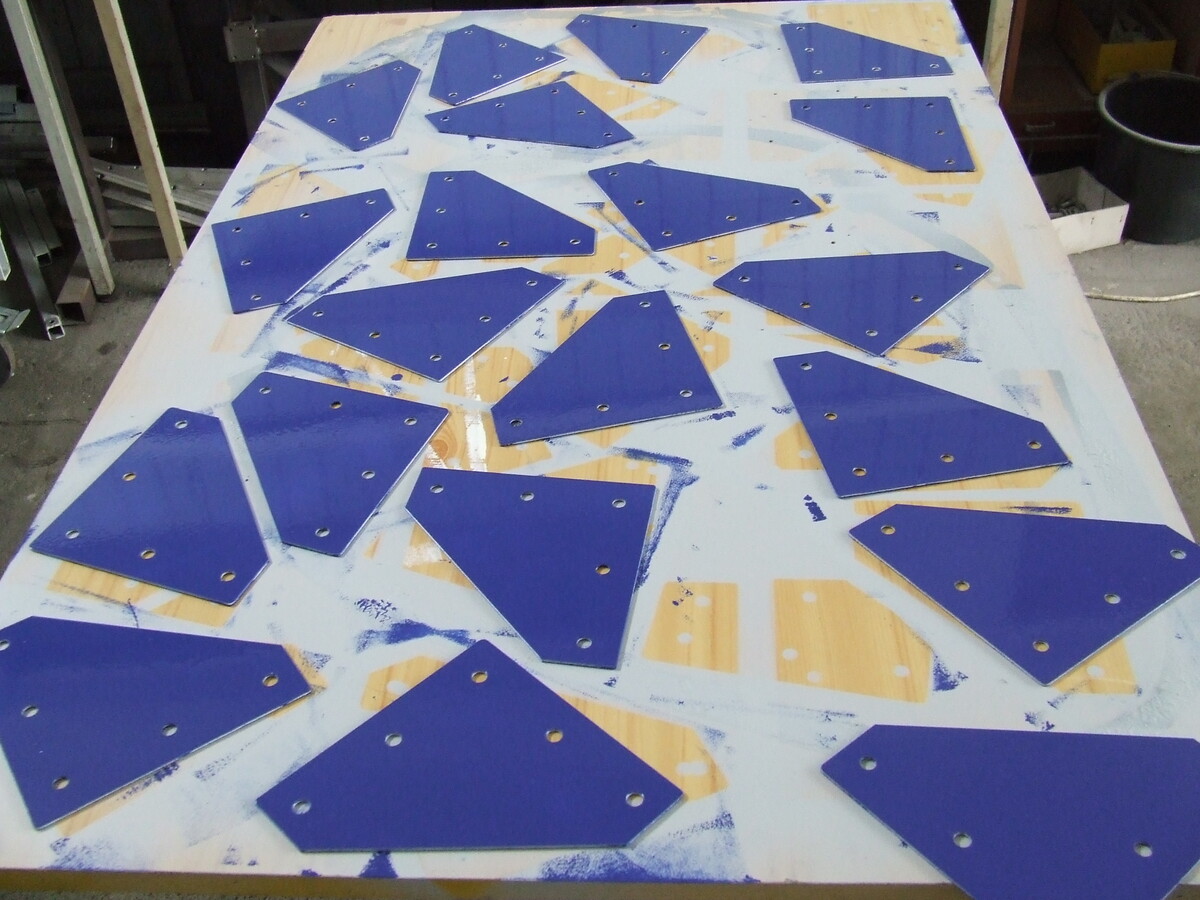

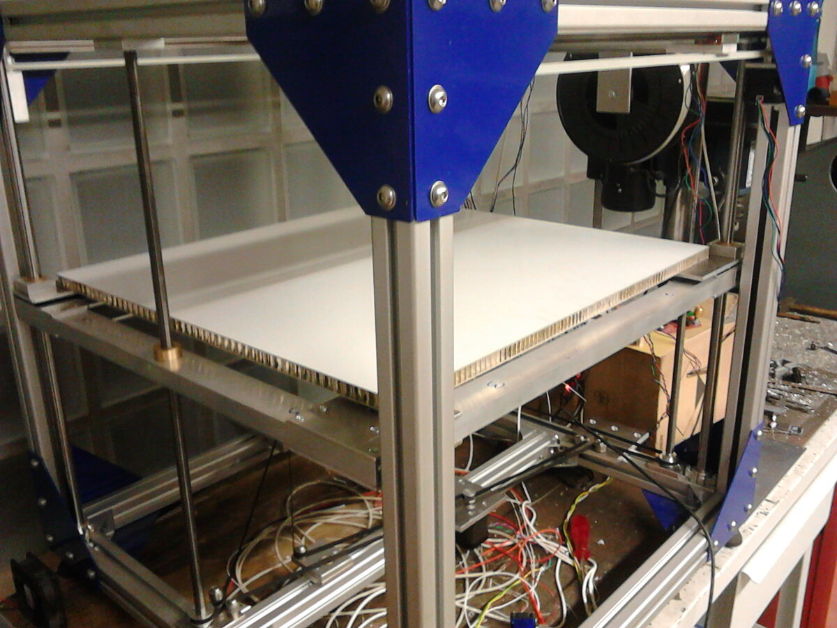

Moderator Persönliche Seite #6918025
Wie Egon schon schrieb:
Knotenbleche erhöhen die Resonanzfrequenz. Im Idealfall wird sie so
hoch, dass es keine Anregung im Resonanzbereich mehr gibt.
Ich habe meine große Plattform damals auch mit Blechen versteift.
Der Unterschied ist enorm und war damals natürlich direkt im Druckbild
(und anderen Positionieraufgaben) sichtbar.
Looky schrieb:
> So ein gestanztes Aludreieck kostet doch auch nicht mehr als die
> Profilverbinder die aktuell verbaut sind, oder?
Die Verbinder gibt es von der Stange. Das sind quasi Normelemente.
Bei Blechen wird es halt teuer, wenn man keine Tafelschere/CNC hat.
Ich habe beides verbaut, um den Würfel so steif und präzise wie möglich
zu gestalten. Hat geklappt :-)
Anbei Bilder von meinen Blechen und dem Rohbau.
michael_ schrieb:
> Wo gibt es CNC-Maschinen mit Hilfswinkeln?
> Außer in den geistigen Ergüssen des TO.
Überall im Maschinenbau. Hier konkret am Portal unserer CNC-Fräse und
auch an unserem CNC-Drehautomaten. Ist ein sehr preiswertes
Konstruktionselement mit großer Wirkung.
