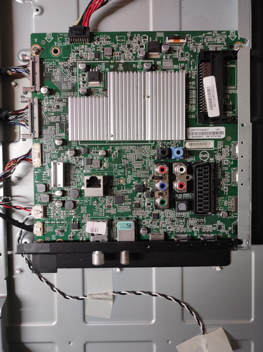

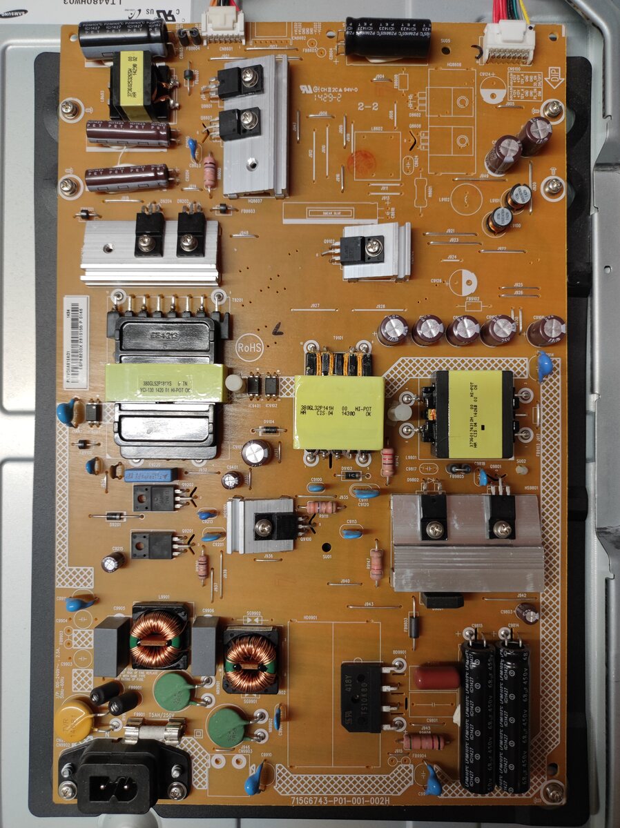

Hallo Zusammen,
bei meinem Philips 48 pfk 6949/12 konnte ich bereits vor vielen Monaten
beobachten, wie ab und an und ohne erkennbaren Grund das Bild ausging,
Ton und Ambilight jedoch weiter liefen.
Dieses Problem häufte sich zunehmen und vor kurzem lief der TV oftmals
nur noch wenige Sekunden.
Laut der Forensuche scheint das wohl kein seltenes Problem zu sein und
liegt meistens an Kondensatoren von der Spannungsversorgung, welche
Defekt sind.
Auf diesem Grund habe ich den TV schlussendlich geöffnet in der
Hoffnung, mit meinem Leihenblick, etwas zu erkenne. Leider kann ich
nirgends aufgeblähte oder verkohlte Kondensatoren erkennen.
In Sachen Elektrotechnik habe ich so gut wie gar keine Ahnung, habe
früher lediglich etwas Modellbau betrieben und aktuell an der Uni, das
ist aber dann ja doch wieder sehr weit entfernt von der Praxis.
Sei es drum. Ich bin eigentlich kein Fan der Wegwerfgesellschaft und
hoffe, dass mir ggf. jemand einen Tipp geben kann um welche
Kondensatoren es geht, bzw. welche ich durchmessen sollte. Bzw. ob das
vermutlich überhaupt das Fehlerbild ist.
Im Keller, wo ich den TV auseinander genommen habe, lief der TV
komischerweise wieder relativ lange ohne Probleme. Daher habe ich den
Verdacht, dass es ggf. auch etwas Thermisches sein könnte? Ich hatte
dann die Platine mit dem Föhn erhitzt und der Bildschirm ging wieder
aus. Das ganze mag aber auch Zufall sein, da das Fehlerbild auch so
nicht immer zur gleichen Zeit aufgetreten ist.
Im Anhang einige Fotos.
Vielen Dank und beste Grüße!

Drück doch mal mit einem isolierten Gegenstand, z.B. ein Stück trockenes
Holz, leicht auf die Sekundärseite des Netzteils (Bild 2, oberhalb der
schraffierten weißen Trennlinie), während das Video spielt. Oder hebe
den TV 1..2cm hoch und lass ihn wieder fallen. Oder ziehe/drücke die
Leitungen, die in das Metallchassis zum Backlight gehen. Aber alles
bitte bitte mit Vorsicht wenn die Rückwand ab ist, und das Netzteil
offen liegt.
Wenn bei solchen mechanischen Aktionen das Bild verschwindet, tippe ich
auf eine kalte Lötstelle. Die natürlich auch auf dem Netzteilboard sein
kann.

(Firma: matzetronics) #6914386
Der TV verwendet einen Boost Konverter, der die Ausgangsspannung des
Netzteils auf die Spannung anhebt, die die LED zum Leuchten brauchen,
bei Überwachung des LED Stroms. Der Boostkonverter ist oben links auf
der Platine und an den beiden MOSFet und dem kleineren Trafo zu
erkennen.
Direkt links neben dem Kühlkörper ist übrigens der Strommesswiderstand
(Shunt) zu finden - der dickere Widerstand in rosa.
Philips hat übrigens gerne mal Netzteile von Vestel verbaut.
