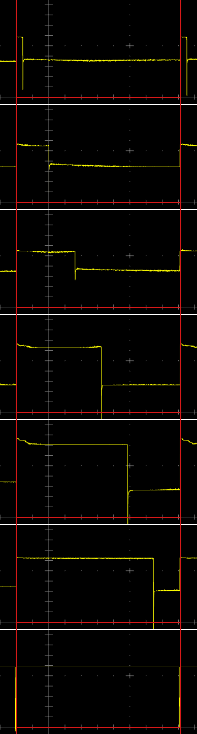

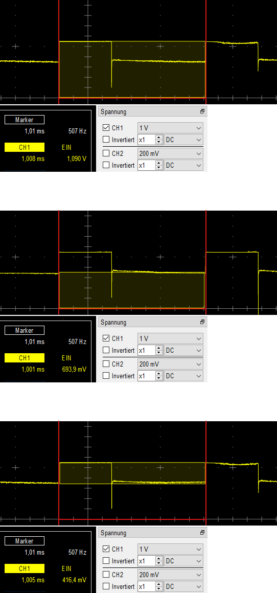

Moin Forum!
Nach dem Winterurlaub habe ich das Thema wieder aufgegriffen. Ich habe
mir den originalen Dimmer gekauft und mal durchgemessen (natürlich unter
Last). Auf der Mittelstellung hört man übrigens ein sehr deutliches
Spulenfiepen :-)
Ich habe zwar nur ein günstiges Hantek, aber zum Nachweis sowas wie
einer PWM hat es noch gereicht ;-) Die Spannung liegt je nach Dimmstufe
zwischen 11 und 13V und geht nicht auf 0, sondern nur auf rund 7V
runter. Die Frequenz liegt bei 500Hz.
Nun ist meine Interpretation von MOSFETs, dass sie am liebsten voll
durchgesteuert werden wollen, da sonst recht viel Leistung abfällt und
sie recht heiß werden. Sie zwischen voll- und ~60% durchgesteuert zu
betreiben klingt da nicht nach einer guten Idee. Bei bis zu 7A die das
original Netzteil für 3 Lichtleisten theoretisch liefern kann (noch
keine Messung des reellen Stroms gemacht - kommt noch).
Etwas naiv habe ich jetzt gedacht, man könnte mit einem Spannungsregler
7V einstellen und dann die 12V "drauf pulsen". Aber die Idee klingt
irgendwie komisch. Was wäre euer Ansatz? Wie schon gesagt arbeite ich
sonst nur mit 5 bzw 3.3V und kleinen Strömen... Das ist Neuland für
mich. Ich hoffe, ihr habt noch einmal einen Ratschlag für mich.
Viele Grüße
Ben
Btw: die Fernbedienung des originalen Dimmers ist eine Katastrophe. Kaum
Reichweite und die Bedienung ist auch eher mau. Daher habe ich weiterhin
den Wunsch selbst einen Dimmer zu bauen und einen ESP mit WLAN dran zu
packen.
von Ben B. (fataldiskerror)
Hier noch der Duty-Cycle
