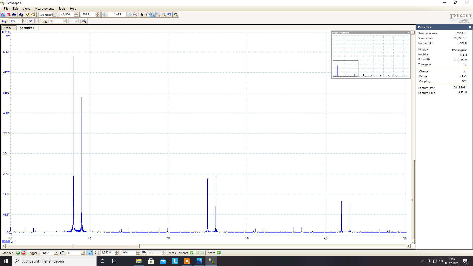

ich habe ein Sinussignal mit einer BNC-Anschluss Box erzeugt und mit
PicoScope abgegriffen.
Die Signalfrequenz beträgt 900 Hz, die Abtastrate 1700 Hz und die
Samplezahl
1400.
So erhalte ich eine stufenförmiges Schwebungsignal.
Durch Untersuchung mit Spektrum, bemerke ich die Signalfrequenz und
Aliasfrequenz, die mir schon klar sind.
Aber was merkwürdig und mir nicht klar ist, dass sich die beiden
Frequenzen nach der Abtastperiode mit einer niedrigerer Amplitude
wiederholen.
Kann mir jemand sagen, warum haben sich wiederholt und warum mit
wendigerer Amplitude?
Im Anhang Screen von Signal Verlauf und Amplitudenspektrum.
Gruß Lieo

Du hast hier mehere Dinge, alles bildet sich im Spektrum ab:
1) Du hast Rechtecke. Das ergibt ungerade Oberwellen mit abnehmender
Amplitude.
2) Du hast eine Frequenzmodulation, daher immer 2 Spikes nebeneinander
3) Du hast Aliasing.

Sehr lieben Dank für die schnelle Antwort, jedoch das Eingangsignal ist
Sinussignal und nicht Rechteck, also was Sie mit " ungerade Oberwellen
mit abnehmender Amplitude" gemeint haben , ist für Rechtecksignal und
nicht Sinus .
Oder habe ich was was nicht verstanden.
Liebe Grüße
Lieo
Gast #6914141
Okayyy jetzt habe ich nachgedacht,  also was Sie mit Rechtecke meinen
ist die sufenfenförmige Scwebung ?
Daher ergibt sich ungerade Oberwellen mit abnehmender Amplitude, also
verhält sich wie ein Rechtecksignal .
> Samplezahl 1400.
Du verletzt das Samplingtheorem. Was du siehst sind Messfehler /
Artefakte.
> wiederholen.
Oberwellen eines (quasi) Rechtecksignals oder massiver Klirr.
Rechteck satt Sinus eingespeisst? Irgendwas massiv übersteuert?
Was ist eine "BNC-Anschluss Box"?
Du (unter-) sampelst mit 1700 Hz. Damit ist alles über 850 Hz Angezeigte
zunächst mal Müll.
Wenn man sehr genau wüsste, was dein Scope und "Spektrum" (?) da
veranstaltet, könnte man vielleicht noch was in die Messung
reininterpretieren.

LIEO schrieb:
> Am Eingang steht Sinussignal  , aber nach der Abtastung eine Schwebung
> erzeugt.
Diese Plateaus entstehen wohl aus einer Neuabtastung mit 30kHz (vgl.
Legende zum Screenshot__36).
16384 bins sieht schwer nach FFT aus (und nicht DFT).
Zuerst die Unterabtastung, dann eine signalverfälschende Neuabtastung,
dazu das Rechteck-Fenster (bei unglücklichen 6 1/2 Schwingungen) - das
gibt dem Spektrum dann vollends den Rest.
Was willst da mehr reininterpretieren? Was du siehst sind von vorne bis
hinten Artefakte.
Multipliziere mal das Spektrum des Rechecksignals (deine Abtastung) mit
dem des Sinus und schreibe die Frequenzen hin. Dann siehts du alle
Perioden des Signals.
