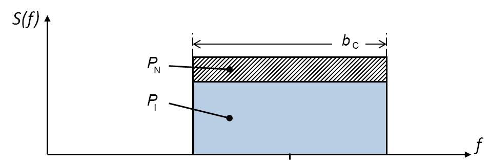

ich habe eine Zeichnung von einem CDMA mit der Leistungsdichte.
Ich möchte das herausfinden wie ich wieder an das Nutzsignal komme, hat
da jemand eine Idee?

Ich soll aussagen über den Wertebereich treffen. Ich kann ja sehen das
P1 mehr Leistung als P2 hat. Oder gibt es noch einen anderen
Wertebereich? Ich meine der Frequenz Bereich ist ja identisch.

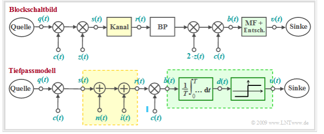

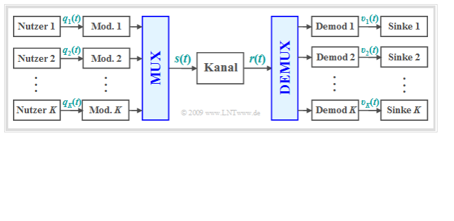

Um an das Nutzsignal zu kommen, habe ich nur diese Grafik (Bild1)
gefunden zum Multiplexen. Hier wird Mux und DEMUX verwendet. Für mein
CDMA-System, wenn ich die einzelnen Prozessschritte darstellen will,
dann müsste ich am Ende doch einen anderen Quotienten als am Anfang
bekommen. Ich finde für die Prozessschritte nur diese Grafik (Bild 2)
und wie ich auf den anderen Quotienten komme, ist mir auch nicht klar.

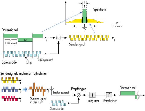

https://www.heise.de/ct/artikel/Konzept-mit-vielen-Raffinessen-1899144.html
von Lerninstructor (Gast)

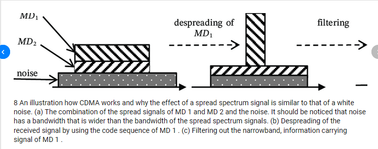

Anbei das Bild zum CD aus dem verlinkten heise.de-Artikel, vielleicht
lässt das ja schon den Cent fallen.

Ich würde erst mal das Blockschaltbild in zwei Teile zerlegen:
In der Mitte der Hochfrequenzteil, links und rechts Niederfrequenz (die
auch ein paar MHz breit sein kann).
Zur HF kann ich eher etwas erzählen:
Sie beginnt mit einem IQ-Modulator, der die beiden in Sender-NF-Teil
erzeugten Datenströme auf einen LO moduliert. Dann Sender, Funkstrecke
und Empfänger. Schließlich das Gegenstück zum Modulator, der
IQ-Demodulator. Die LO-Frequenz hier muss mindestens in der Nähe des
Sende-LO liegen oder sogar mit irgendeinem Trick auf den Sende-LO
eingerastet werden.
Die beiden Signale führen schließlich auf den Empfänger-NF-Teil rechts.
Die beiden NF-Teile dürften vor allem aus einem großen FPGA bestehen, in
dem die vielen Eingänge mittels digitaler Signalbearbeitung in die zwei
I- und Q-Signale zusammengeführt werden, wobei natürlich die Datenrate
entsprechend steigt. Ob das auch mit Gold-Codes geschieht weiß ich
nicht, im Wiki werden Walsh-Codes genannt. Im Empfänger dasselbe
rückwärts.

Danke, genauso sehe ich das auch. Ich soll sagen, was der Quotient also
pn durch p1 aussagt. Und was ich zu dem Wertebereich sagen kann.
Nach dem Prozess soll dieser Quotient verändert sein und einen Parameter
darstellen. Ich soll dann sagen, welche Beziehung der Quotient aus dem
Bild mit dem Quotienten am Ende des Prozesses zueinander haben. Was für
mich keinen Sinn ergibt, da ich keinen Quotienten sehe.

Das Bild zeigt doch, das sich das Niveau der Nutzsignalenergie knapp
über den Rauschlevel (noise floor) befindet, der gesucht Quotient könnte
also das Signal/Rauschverhältniss (SNR) sein.
Im beigefügten Bild wird auf ein De-Spreading als'Prozeß' verwiesen, mit
dem einzelne Kanäle über den Rausch-level gezogen werden können. Siehe
auch:
