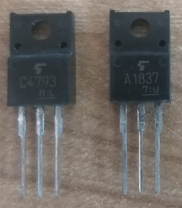

Hallo Experten,
kennt jemand Ersatz für die beiden Transistoren?
Irgendwie finde ich nix passendes. Das waren wohl Wundertransistoren.
Vielleicht stand jemand schon mal vor dem Problem und hat gute
Erfahrungen mit einem Vergleichstypen gemacht.

OP #6920099
Thomas V. schrieb:
> Gib doch mal bitte eine Rückmeldung, ob die bestellten Transistoren
> ordnungsgemäß funktionierten oder ob sich Gerhards Befürchtungen
> bestätigten!
Hi und Frohe Weihnachten.
Die Transistoren sind heute angekommen. Ich verbaue sie aber erst ende
Januar, da ich noch auf die bestellte Platine warte.
Die Transistoren sind neu und haben das Toshiba Logo eingelasert.
Sie scheinen original zu sein.
Hier ein Auszug aus der Auftragsbestätigung: "Von 2SC4793 haben wir nur
noch 12 Stueck Lagerrest von Toshiba.
Nachschub von Originalen gibt es nicht mehr, wir werden kuenftig den
Transistor dann vom Nachbauer ISC ins Programm nehmen. Ich habe daher
nur die 12 Stueck fuer Sie gebucht."
Bei segor.de werde ich auf jeden Fall wieder bestellen. Der Vendor ist
bis jetzt auf jeden Fall seriös.
Gast #6920116
Wenn das Fälschungen sind, dann außergewöhnlich gut gemachte...

Gast #6922047
Das im Foto sind ziemlich sicher originale.
Warum nimmt Segor die ISC-"Nachbauten" in das Programm und nicht die
Nachfolger von Toshiba mit identischen Daten? Das verstehe ich nicht...
