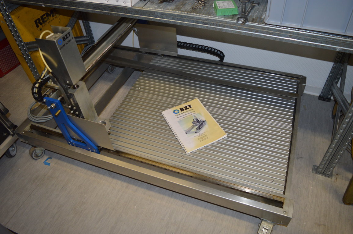

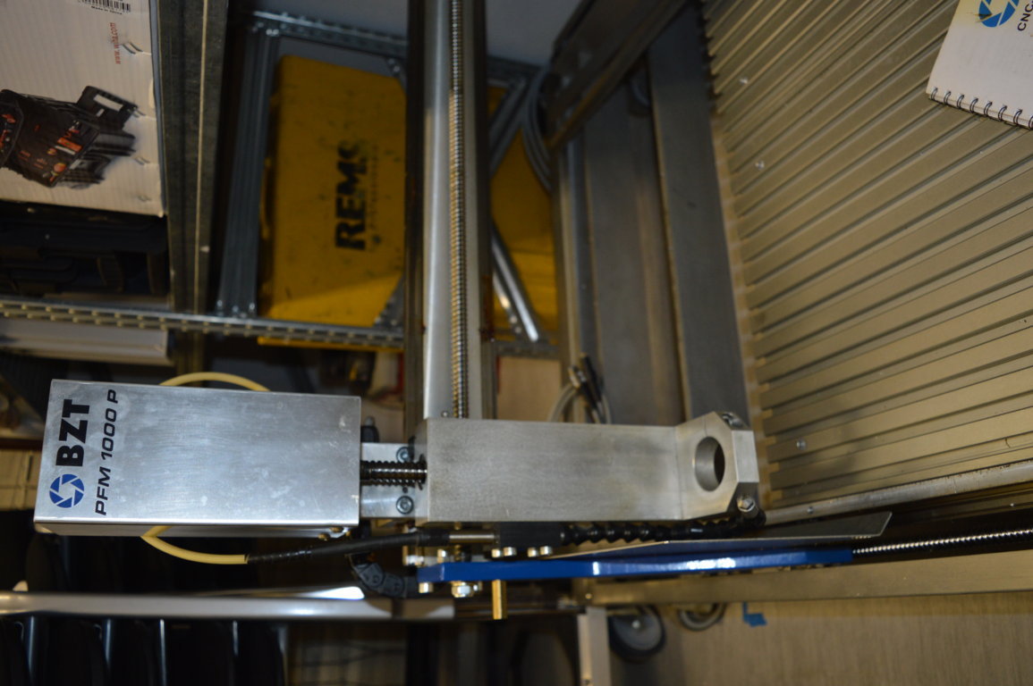

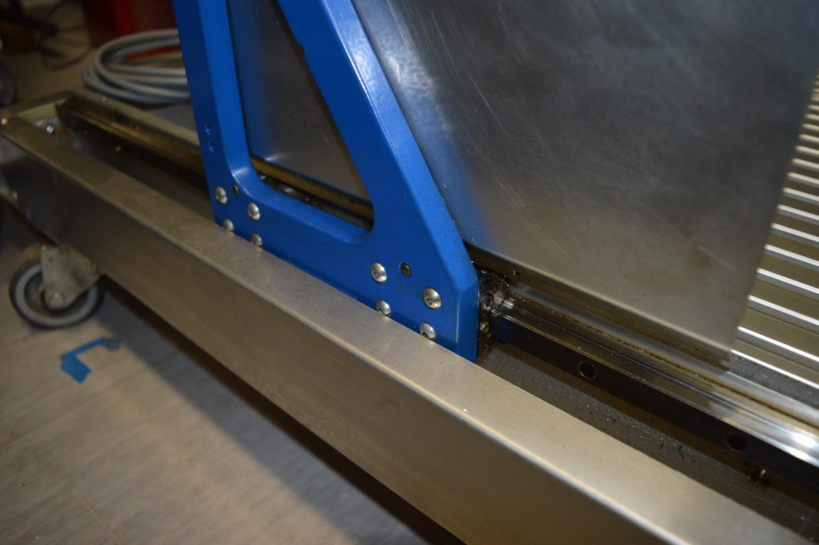

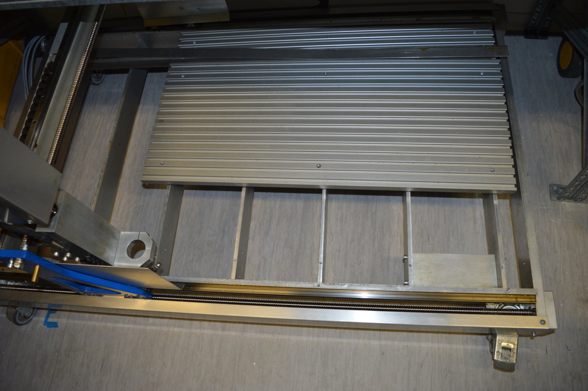

#6915134
Vielleicht passt es - ich habe hier noch eine BZT PFM1000P Fräsmaschine
herumstehen, bei der die Steuerung für die Schrittmotoren fehlt. Das
könnte für den TO aber passen. Da ich zu viele Projekte, sowie eine
weitere Industriemaschine und keine Zeit habe, ​wollte ich diese hier
sonst noch über Weihnachten anderweitig zum Verkauf inserieren.
Diese ist ganz interessant aufgebaut. Kugelumlaufspindeln beidseitig
statt wie sonst oft nur mittig für das Portal - angetrieben über einen
Motor und über Riemen zwangssynchronisiert.
Kugelumlaufführungen auf allen Achsen. Eurohalsaufnahme für Fräsmotor.
Die massiven! Nutenplatten sind z.Zt nur eingelegt, können aber
natürlich von Oben mit vielen Sekkopfschrauben befestigt werden, Der
Vorteil - man kann sie entfernen - und dann auch tiefere Teile
bearbeiten, insbesondere da keine Spindelachse in der Mitte des Tischs
läuft. Die Spanschutzabdeckugen für die chsen liegen z.Zt. demontiert
mit auf dem Maschinenbett - sind also dabei.
Bei Kaufinteresse eine PM an mich - ich hätte da ohne Steuerung gern
1500Euronen (mit Quittung, aber ohne  Gewährleistung) für, ansonsten
diese Ausführungen als Baubeispiel ansehen, was es für um die 6000€
Neupreis aus europäischer Produktion zu kaufen gibt.
vg  Maik

Wie ich jetzt sehe, befinden sich unter den Nutenplatten Verstrebungen,
sodass ich dort auch kein Gehäuse quasi senkrecht rein stellen könnte,
damit die Seiten nach oben zeigen.

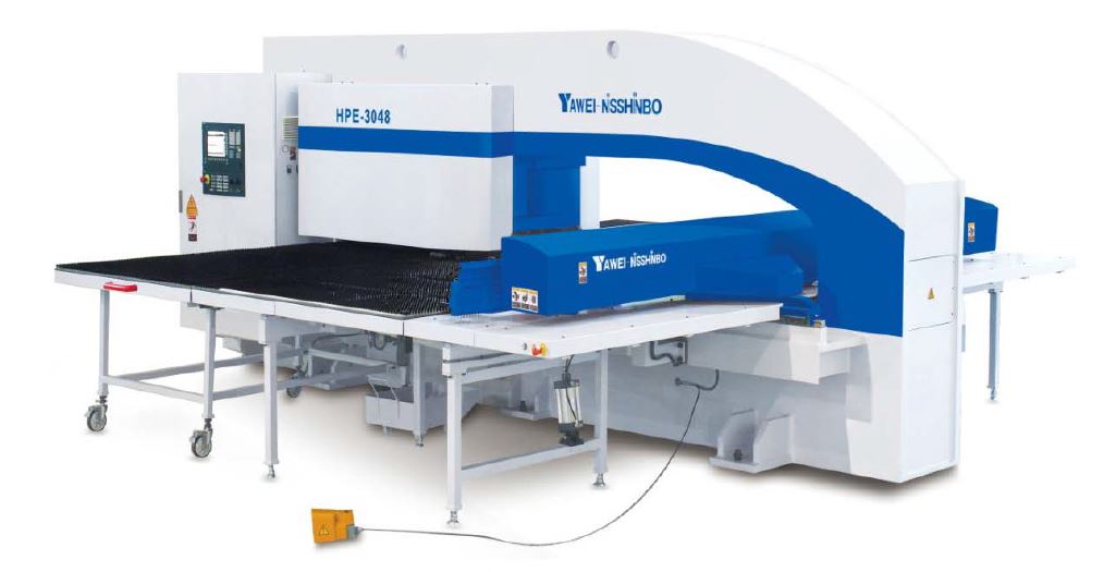

Gast #6917398
Michael B. schrieb:
> und drückt mit einem Werkzeug
> ähnlich einer überstabilen Zange die Löcher rein,
Ach herrje...
Naja, im Prinzip ist es ja so etwa. Allerdings ist so ein Teil ein
bissel größer als eine "überstabile Zange", siehe Bild (bei Google
geklaut).
