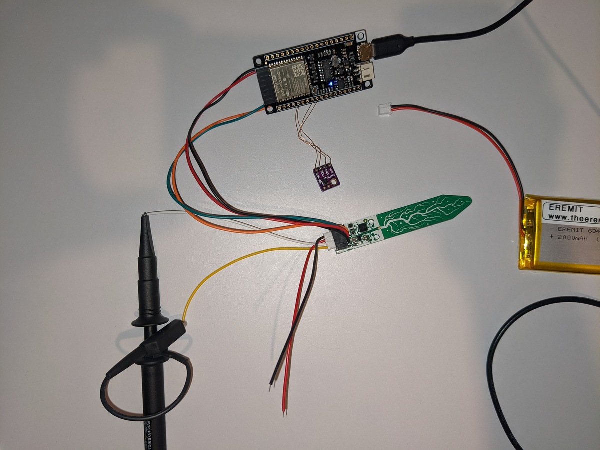

Den Aufbau sieht man im Anhang und er ist denkbar einfach:
Ein ESP32 (Firebeetle) wird über ein USB Kabel mit Spannung versorgt.
Der kapazitive Erdfeuchtesensor https://www.adafruit.com/product/4026
wird mit 3,3V vom ESP32 versorgt und liefert über I2C die Daten die der
ESP32 dann an Thingspeak sendet.
Versuch 1
Versorgung=Steckernetzteil
Oszi=nicht verbunden (also nicht wie im Bild im Anhang)
Ergebnis=verrauscht
Versuch 2
Versorgung=Powerbank
Ergebnis=nicht verrauscht
Versuch 3
Oszi=verbunden (also wie im Bild) und eingeschaltet
Ergebnis=verrauscht
Versuch 4
Oszi=verbunden und nicht eingeschaltet
Ergebnis=verrauscht
Versuch 5
Oszi=verbunden, nicht eingeschaltet und Netzkabel abgesteckt

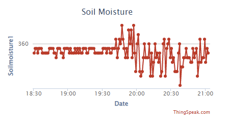

Im Anhang sieht man übrigens wie das saubere Signal aussieht (nur mit
Powerbank) und ab der Hälfte mit SNT versorgt.

Gast #6914822
Lothar M. schrieb:
> Weil sich die Feuchtigkeit ja nicht alle 10 ms ändert, könntest du da ja
> was mit einem Filter über ein paar Minuten probieren.
Wie man sieht ist Mittelwertbildung meistens eine schlechte Idee weil
der Mittelwert der Messung durch Störungen auch verschoben ist. Ausnahme
ist Mittelwertbildung über eine 50 Hz Periode um den Netzbrumm
herauszufiltern.
Gruß Anja
