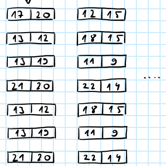

Ich habe eine Menge von 63 nicht trennbaren Tupeln von jeweils zwei Li-Ion Zellen größerer Kapazität zur Verfügung. Alle Zellen sind gebraucht und haben unterschiedliche Kapazitäten und sollen in eine 7S-Konfiguration gebracht werden. Dabei sollen die Zellen nicht kreuz und quer miteinander verbunden werden sondern immer 7S-Reihen an Zelltupeln gebildet werden, die dann untereinander parallel verbunden werden, bis eine 7S18P-Konfiguration entsteht. Die stärksten Zellen sollten sich dabei mit den schwächsten Zellen in Parallelschaltung befinden, so dass die Varianz der Kapazität über die Zellebenen minimal wird. Wenn die Zelltupel trennbar wären wäre es einfach, aber leider sind sie das nicht (so ohne weiteres). Die Frage ist jetzt, wie man die optimale Anordnung aller Zelltupel herausfindet. Wenn man mit der Brute Force Methode alle Permutationen berechnen wollen würde müsste man 63! = 1,982608315 * 10^87 Berechnungen durchführen. Das schafft kein Rechner, also müsste ein Intelligenter Ansatz her. Alles was mir bisher eingefallen ist scheitert aber daran, dass sich immer jeweils zwei Zellen nicht voneinander trennen kann. Jemand Ideen? Edit: Die Kapazitäten aller Zellen sind natürlich bekannt. Alle Zellen sind noch okay und haben >95% ihrer nominalen Kapazität.

Ich würde das gerne wie im Bild anordnen. 7 Ebenen an Tupeln in einer Reihe, 9 Reihen Parallel so dass sich eine 7S18P Konfiguration ergibt. Vertauschen kann man jetzt Tupel zwischen verschiedenen Zeilen. Vertauschung über verschiedenen Spalten ergibt keinen Unterschied aufgrund der Parallelschaltung 🤔. Wenn immer nur ganze Tupel getauscht werden dürfen kann ich ja die Durchschnittskapazität eines Tupels berechnen und anhand dieser die optimale Verteilung wählen.

Eine vielleicht brauchbare Annäherung: Mittelwert aller Zellen nehmen. Dann auf diesen Wert hin (x18) passende Zellen zusammenrechnen. Die 2 Parallelschaltungen mit den größten Abweichungen nach + und - ausgleichen. Die Abweichung dürfte dann weit unter 1% sein.

Armin X. schrieb: > Da hat sich wer verhoppelt... ;-) Und gewartet, wie lange es dauert, bis es gemerkt wird. Sollte auch ein Denkanstoss für Schritt 1 sein. Aber die Lösung des Problems ist es so zu machen, wie eine Anekdote eines berühmten Mathematikers, der als Hausaufgabe die Zahlen von 1 bis 100 zusammenzählen sollte und innerhalb kürzester Zeit das Ergebnis nannte. So geht das hier auch. Wie gut das wird am Ende, hängt davon ab, wie linear oder exakt gaussverteilt das Histogramm der Akkukapazitäten ist. Aber Du müsstest das dreimal hintereinander machen. 1. Nimm in der Mitte (arithmetischer Mittelwert) die 7 ähnlichsten Zellen heraus. 2. Die restlichen Zellen nach der Anekdote von 2p zu 4p zusammenstellen. 3. Die 4p nach der Anekdote zu 8p zusammenstellen. 3. Die 8p nach der Anekdote zu 16p zusammenstellen. 4. Jetzt die zurückgelegten Zellen des 1. Schrittes passend hinzunehmen. 5. Fertig.
Wenn ich das Problem richtig verstanden habe, gibt es da mindestens ein fertiges Tool dafür: https://www.repackr.com/ Wenn du selbst programmieren willst, könnte man es auch so versuchen: 1. Durchschnittliche Kapazität eines 18p Packen berechnen. 2. 7 Mal 18 zufällige Zellen auswählen 3. Gesamtkapazität der 18p Packen berechnen 4. Abweichung der 18p Packen < Schwellwert (ich kenne deine Zellen nicht, 10 mAh oder 100 mAh), dann fertig 5. Ansonsten, gehe zu 2 Nachtrag: Eigentlich kann man sich Schritt 1 sparen...
