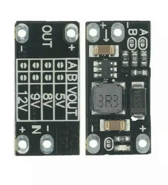

Kauf's dir fertig https://www.ebay.de/itm/153982312719

von .u (Gast)
Thomas K. schrieb:
> Wie wäre es mit was fertigem
> Ebay-Artikel Nr. 353344576092
Weiss jemand, welcher IC da verwendet wird?
von Stefan F. (Gast)
Frage den Händler. Es ist nicht unsere Aufgabe, seine schlampige Doku
kostenlos zu ergänzen während er damit Geld verdient.

von Felix Waldmann (Gast)
Bei diesen Modulen ist meistens der MT3608 drauf.
Gibt sicher andere in der Größe auch noch.
Liest sich, wie eine Kopie des SX1308 .... bis auf 1.2A <> 2A
