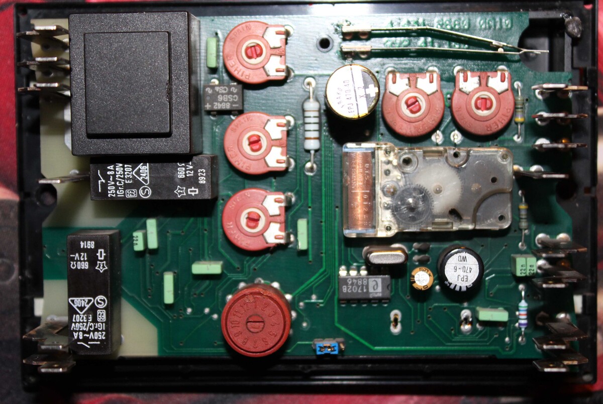

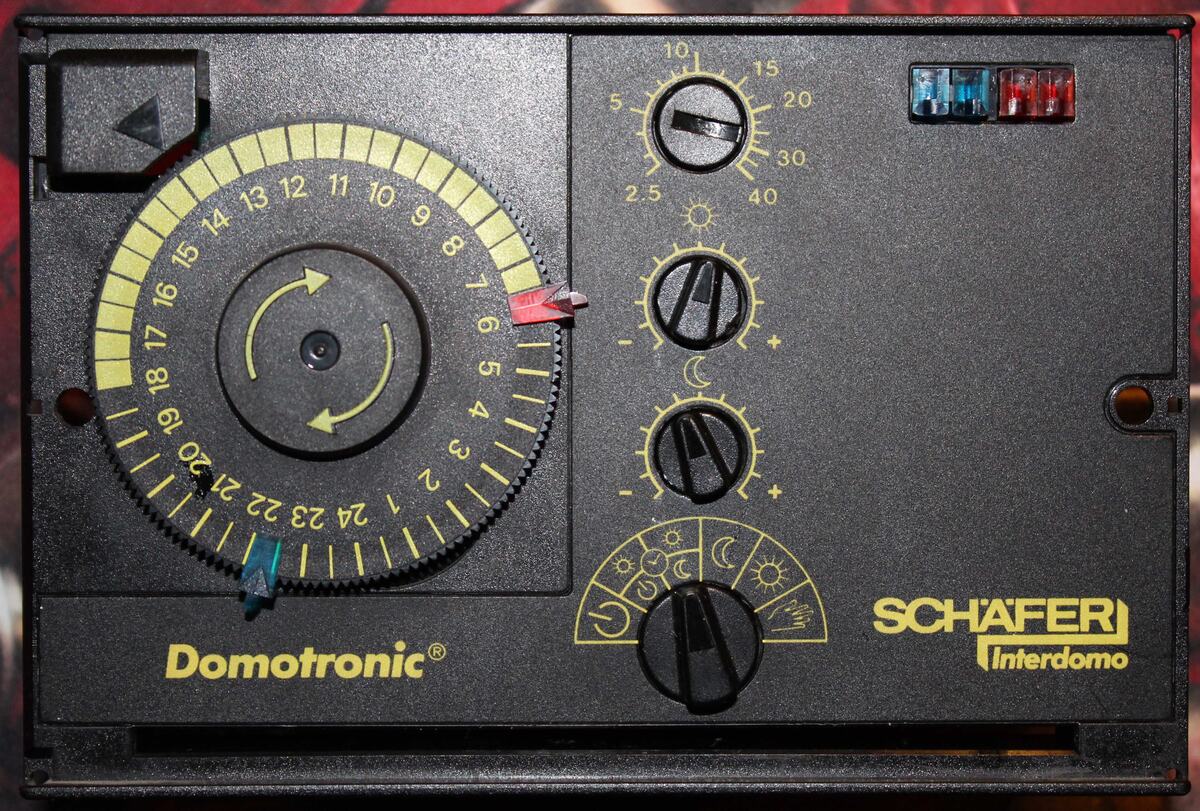

wir haben eine ältere Ölheizung von Schäfer Interdomo (BJ 1989), in der
eine Steuerung "Domotronic OET-O" verbaut wurde. Hersteller dieser
Steuerung ist L&G, Typenbezeichnung RVP 41.180.
Leider spinnt die Steuerung, wenn Sie in er Automatik "A3"
(=Normalbetrieb bzw. abgesenkter Betrieb mit Zeitschaltuhr) betrieben
wird. Nach einer bestimmten Betriebsdauer "zuckt" die
Brenneranforderung, d.h. schaltet sich in in kurzen Abständen unter 1
Sekunde ein und wieder aus. Dreht man den Regler mit dem Sonnensymbol
(F) nach rechts wie den mit dem Mondsymbol (G) ist zu beobachten, dass
sich die Frequenz des Ein- und Ausschaltens erhöht bzw. verringert.
Seltsam ist, dass wenn die Temperatureinstellung mit dem Mondsymbol
deutlich größer gewählt ist und die Temperatur mit dem Sonnensymbol nach
ganz links gestellt ist, ein Bereich gefunden werden kann, in dem die
Steuerung nicht zuckt. Im normalen Betrieb kann es sein, dass die
Brenneranforderung ein- zweimal "zuckt" und dann normal läuft.
Ich habe die vorhandene Steuerung gegen eine gebrauchte ausgetauscht
(soll lt. Vorbesitzer laufen...). Aber auch hier tritt das Phänomen nach
einer bestimmten Zeit auf. Die Eingangssensoren (Kessel-, Außen- und
Innentemperatur) habe ich durchgemessen und haben alle schlüssige Werte
wie in der Bedienungsanleitung beschrieben.
Das Phänomen trat bisher nicht in den Betriebsmodi A4 Abgesenkter
Betrieb und A5 Normal-Betrieb auf. D.h. nur im Betrieb mit der
eingebauten Zeitschaltuhr, die von Normal-auf abgesenkten Betrieb
umschalten soll.  Die Uhr selbst läuft und die Kontakte der Umschalten
sehen gut aus.
Für mich scheint die Steuerung nach längerer Betriebszeit/Erwärmung
anfangen zu spinnen. Mein Verdacht ist, dass die Umschaltung von Tag-
auf Nacht nicht mehr richtig verarbeitet wird. In den Modi ohne

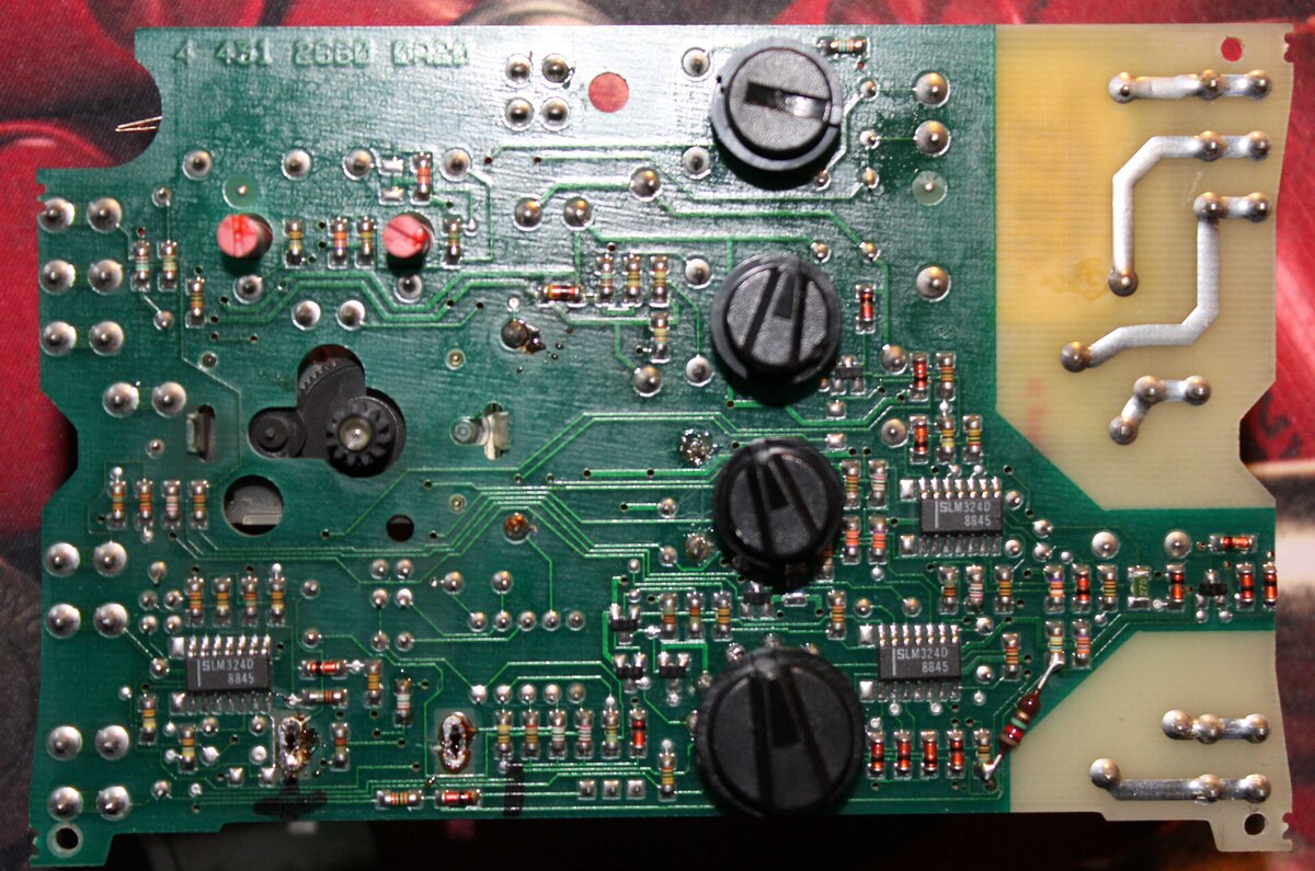

Zeitschaltuhr scheint ja alles zu laufen. Auf der Platine sind 3
SMD-Chips mit der Bezeichnung "SLM 324 D, 5545 aufgelötet.
Die Außentemperatur liegt bei 7 Grad, die Innentemperatur bei 23 Grad
(falls das relevant sein sollte).
Hat irgendjemand einen weiteren Suchansatz oder ggf. auch Erfahrung mit
dieser Steuerung oder einen Schaltplan?
Herzlichen Dank vorab.
#6915309
Das sind LM324 (das S ist das stilisierte Logo von Signetics, die Firma
gibts nicht mehr). LM324 sind Wald- und Wiesen-Operationsverstärker und
bei sowas in dem Alter erwartbar (meine Vissmann Trimatik aus 88 besteht
auch aus denen...). Die sind aber eher unverdächtig.
Generell verdächtig sind die drei Elkos (insb. der 470/40, aber auch die
470/6 und der kleine orangene daneben).
BTW: Hast du eine Motorabgasklappe? Ein abgenudelter Endschalter dadrin
kann auch nette Effekte produzieren. Klopf mal drauf...
OP #6915328
Hallo und danke für die schnelle Antwort,
eine Motorklappe habe ich (Gott sei dank) nicht.
Der Elko 470/40 müsste der Spannungsglätter sein, ist parallel zum
Gleichrichter verschaltet.
Die anderen beiden Elkos gehören irgendwie zum Taktgeber der Uhr (IC
1702B). Habe noch ein weiteres Steuergerät, wo die Uhr steht und mich da
ein bisschen mit beschäftigt. Kann natürlich sein, dass da noch weitere
Dinge dran hängen, die ich noch nicht durchblicke.
Habe leider kein Scope oder weitere Prüfmöglichkeiten für die Elkos.
Werde die bestellen und auf Verdacht austauschen und dann gerne
berichten. Sollte es weitere austauschwürdige Bauteile geben, bin ich
für eine Rückmeldung dankbar.
Vielen Dank!

OP #6918617
So, die drei Elkos sind getauscht. Die Steuerung wirkt "stabiler",
jedoch kommt es nach längerem Betrieb/Erwärmung nach Ausschalten des
Brenners immer noch zu dem Phänomen dass die Brenneranforderung noch
zuckt und auf die Einstellung des Potis mit dem Sonnensymbol reagiert.
Es scheint aber nicht mehr so extrem zu sein, die Frequenz ist deutlich
geringer.
Macht es Sinn, den grünen Kondensator mit 0,1 µf/63V auf Verdacht zu
tauschen? Der sitzt parallel zur Sekundärseite des Trafos vor dem
Gleichrichter. Im Foto oben links.
Die Uhr läuft interessanterweise auch ohne Akku. Habe eine kleine
NiMH-Akkuzelle bekommen, die jetzt dafür sorgt, dass die Uhr auch ohne
Stromanschluss läuft. Wenigstens ein kleiner Erfolg.
#6918654
> tauschen?
Nein. Ausser du hast jede Woche einen 6er im Lotto.
Evtl. sind die Potis etwas rauschig geworden. Das Mondpoti scheint
ohnehin schon mal getauscht worden zu sein, jedenfalls sieht der eine
Pin seltsam aus. Es gibt ja noch zwei versteckte unter der Uhr,
vermutlich für die Heizkurve. Merk dir mal die Positionen und dreh alle
Potis 10-20mal hin und her und dann wieder auf die richtigen
Einstellungen.
