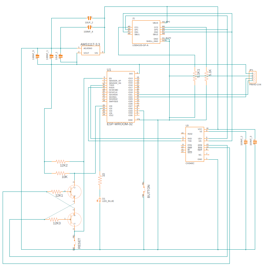

Ich habe meine Schaltung mal angehängt, vielleicht findet jemand von
euch was.

von Stefan F. (Gast)
Braucht dein LM1117 keinen 10µF Kondensator am Eingang? Meiner braucht
das. Mich würde mal das Layout der Platine interessieren.

@Stefan ⛄ F.: interessanter Hinweis. Muss der 10uF zwischen Input-VCC
und GND oder zwischen Output (3.3V) Vcc und GND? ich habe bereits einen
zwischen 3.3v und GND aber vielleicht muss ja einer auch an den
Eingang... ich teste das...

@Stefan ⛄ F.: Ein 10uF am Eingang des LM1117 war es leider nicht :-(

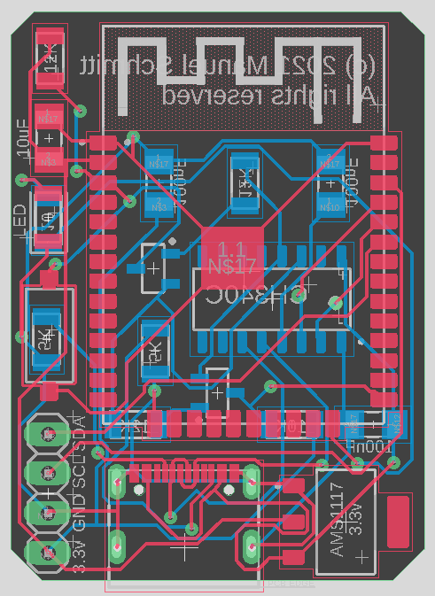

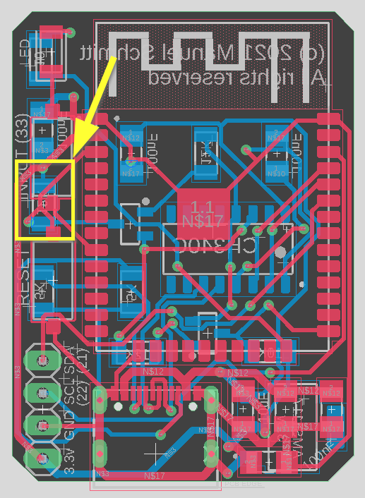

von Manuel S. (kasperdelasopa)
Ok... Ich habe einen Screenshot eingefügt.
Sind aber 2-Layer. Schwer was zu erkennen.
Welche Infos willst du da heraus nehmen die man nicht im Schaltplan
sieht?
> sieht?
Die Leitungsführung. Mir sind die Leiterbahnen der Stromversorgung viel
zu dünn. Löte mal zusätzliche Drähte darüber:
- Von allen GND Anschlüssen der USB Buchse zu GND vom Spannungsregler.
- Vom Spannungsregler GND zu allen GND Anschlüssen des ESP Moduls.
- Vom 3,3V Ausgang des Spannungsreglers zum VCC Eingang des ESP Moduls.
- Zusätzlich 100µF an VCC/GND direkt am ESP Modul.
Ich nehme an, dass das Netzteil an der USB Buchse hängt. Richtig?
Was hängt an der Stiftleiste?
Links, rechts und unter der Antenne sollten keine Bauteile platziert
werden. Du hast zwei Bauteile links daneben.
Hat der Spannungsregler keine Kühlfläche? Vielleicht wird er bei Senden
zu heiß.

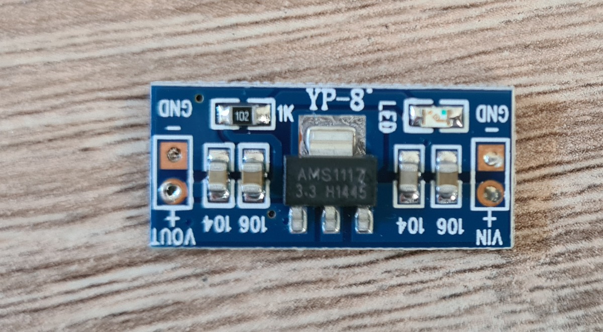

@Stefan ⛄ F.: Ich habe deinen Vorschlag getestet mit einer anderen
Stromversorgung:
Da ich leider kein ordentliches Netzteil habe das 3.3v liefert habe ich
mal ein Breakoutboard rein gelötet, das auch ein LM1117 einsetzt. ich
habe also meinen LM1117 mit einem Breakoutboard ersetzt
==> Es geht!
Aber was heißt das nun konkret? Es kann ja dann nur noch im Umfeld des
LM1117 liegen.
Ich löte jetzt noch ein bisschen Schummeldraht ein, um deine Theorie zu
testen. Wenn es nur daran liegt, wäre ich froh. Ich glaube aber ich habe
den LM1117 falsch angeschlossen, also es fehlen vielleicht noch
Kondensatoren. Könnt ihr da direkt was aus dem Schaltplan entnehmen was
ich falsch gemacht habe?

Den Kondensator am Ausgang sehe ich, er ist aber weit vom
Spannungsregler entfernt (nicht gut). Am Eingang hast du zur Probe einen
hinzugefügt - ohne Erfolg.
Da drängt sich als nächstes die Frage auf, ob du wirklich einen LM1117
eingebaut hast, oder ein anderes Bauteil das dir als LM1117 verkauft
wurde. Doch bevor man laut "Fälschung" schreit, sollte man ganz sicher
sein.
Ich würde den Spannungsregler noch mal mit optimalen Bauteilen nach
Datenblatt zusammen löten und einzeln durch testen. Ein Oszilloskop hast
du nicht? Das wäre jetzt sehr hilfreich. Zur Not würde schon ein
billiges DSO150 genügen.

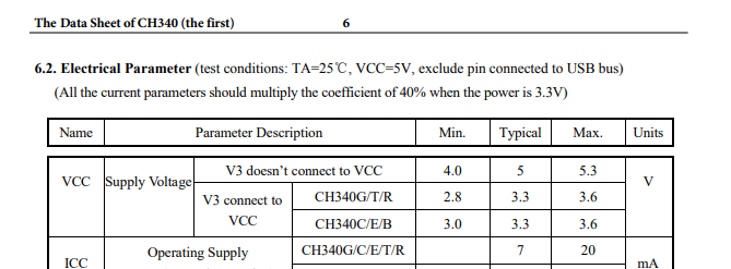

von B. Lötmann (Gast)
Moin,
ich hab jetzt nicht alles gelesen, aber falls das Problem noch immer
besteht, dass es nur mit aktiver USB-UART Session läuft: Das könnte der
CH340 sein. Der hat bei inaktiver Verbindung ein High an #DTR und sobald
man ne Session aufmacht, geht der auf Low. Kannst ja mal den EN-Pin am
ESP checken, bevor du die Session aufmachst und dann UART verbinden.
grüße

Ich habe jetzt nochmal das Breakout Board dran gelötet um sicher zu sein
das das erste mal kein Zufall war... und es war keiner.
Das Breakoutboard habe ich jetzt mal mit angefügt.
Aber eines treibt mich da noch um. Bei diesem Breakoutboard verwende ich
als In-VCC 7,5V = 4x AA Batterie. Aber das darf doch keinen unterschied
machen oder?
==> Mir ist auch ein Fehler von mir aufgefallen... Ich schreibe immer
von einem LM1117, dabei verwende ich einen AM1117!!!!
Habe ich für den AMS1117 dann doch falsche Kondensatoren verwendet??
Ich muss jetzt mal raus finden, welche Kondensatoren das Breakoutboard
verwendet. Damit geht es ja schließlich

Das ist ein AMS1117. die Kondensatoren auf den Breakout sollten am
Eingang und am Ausgang jeweils 100nF und 10uF sein. Das versuche ich
jetzt mal dran zu basteln, direkt am AMS1117
Wenn ich nun mein Board überarbeite ....
Habt Ihr generelle Hinweise was ich anders Besser machen sollte beim
Board-Design und der Platzierung der Bauteile.
Habe ihr generelle Tipps was ich vorsehen einbauen sollte aus eurer
Erfahrung mit dem ESP32 heraus?
von Arno (Gast)
Die üblichen Tipps zum Leiterplattendesign:
Mach die Leiterbahnen (und Vias) so breit wie möglich, so schmal wie
nötig. Nicht so schmal wie möglich. Für freie Platinenfläche bekommst du
kein Geld zurück. Gefühlt könntest du bei der Platine mit 0,5mm
Leiterbahnbreite (Versorgung/Masse 1mm oder mehr) und 0,2mm Abstand
hinkommen - natürlich mit schmaleren Leiterbahnen zum USB-Stecker.
Führe schnelle Datenleitungen (vor allem USB, aber auch Seriell - und
I2C, wenn das ähnlich schnell ist) möglichst parallel (mit GND daneben
bei den seriellen Leitungen, USB ist ja ein differentieller Bus) und
direkt. Dazu auch ggf. den CH340 verschieben.
Mach Masse und Versorgungsspannung noch breiter und geradliniger -
zumindest sieht das auf den ersten Blick eher nicht so aus, als hättest
du die irgendwie anders als alle anderen langweiligen Signale behandelt.
Oft bietet es sich an, eine Seite vertikal, die andere horizontal zu
routen (ja, das kostet erstmal Vias - aber wenn du in den Bereich
kommst, in dem Extra-Vias extra kosten, dann weißt du auch, wie es
besser geht) - das gibt "mehr Platz" für breitere Leiterbahnen. Dazu
ggf. auch Bauteile drehen, wenn sie sonst im Weg sind - auch wenn das
hier eigentlich nur den CH340 betrifft, alles andere liegt ja ziemlich
fest.
Ansonsten hab ich keine Erfahrung mit dem ESP32, aber dem ESP32-S2 und
dem ESP8266 hab ich immer 100nF plus ca. 100µF parallel (kann auch
5x22uF parallel sein, wenn mein Bestücker die billiger da hat als 1x
100µF) an die Versorgungsspannungspins gelegt. Sicherlich mehr aus Angst
denn aus Notwendigkeit, aber egal, ob ich den Chip aus Step-Up, aus
Step-Down oder aus LiPo+LDO versorgt hat, es hat immer stabil
funktioniert.
Dann braucht bestimmt der CH340 ein oder zwei Stützkondensatoren, und
über den AMS1117 haben wir ja oben schon gesprochen. Mit kurzen
Verbindungen zu den VCC- und GND-Pins. Wozu soll beispielsweise der
100nF-Kondensator rechts über dem AMS1117 gehören? Der ist von allem zu
weit weg.
Dann kommen die Details - zum Beispiel kannst du wahrscheinlich die
beiden Bauteile links oben vertauschen und dir damit ein paar
Leiterbahnkreuzungen und Winkelzüge sparen.
MfG, Arno
ich habe nun das neue PDC Design testen können.
Da habe ich beim AMS1117 nun jeweils am Input und am Output 10nf und
100uF Kondensatoren angefügt.
Leider ohne Erfolg :-(
Ich habe jetzt mal zum Test, den CH340C rausgelötet nachdem ich den
ESP32 geflasht habe.
... Tatsächlich scheint es damit doch was zu tun zu haben. Aber ich sehe
nicht was.  ==> Der ESP verbindet sich ohne den CH340C mit dem WLan,
egal an welcher Energiequelle.
Wieder kann ich damit den Code ausschließen, denn wenn der Code auf die
Serielle Verbindung wartet, dann müsste der ESP32 ja ohne den CH340C
erst recht nichts tun. aber tatsächlich tut er etwas.
Leider finde ich im Internet keine Beispiele wie de CH340C angebunden
sein muss. Ich habe nur raus gefunden das der V3 Anschluss mit einem
Kondensator an GND verbunden sein muss, wenn die Versorgungsspannung 5V
ist. <-- So ist das bei mir.
Folgende Pins sind gar nicht verbunden: RS232, CTS, DSR, RI, DCD
Habt ihr da Erfahrung mit dem CH340C?
Ich habe nun ein Beispiel gefunden:
https://pcbartists.com/wp-content/uploads/2020/12/esp32-ch340-programmer-schematic-for-espressif-esp32-esp8266.png
Ich habe meine Schaltung praktisch identisch dazu aufgebaut... Bis auf
die Transistoren. Das Beispiel verwendet BC-817. Ich verwende BC-818-40
Könnte das ein Problem sein?
Mich macht immer noch der 12kΩ Widerstand neben der Antenne nervös. Die
strahlt da voll hinein!

Das habe ich jetzt auch noch gemessen.... und siehe da:
Mit Seriellem Monitor 3.3V --> Top!
Aber OHNE sind es 4,7V !!! Wie kann sowas kommen?
Ich finde hier keinen Fehler in meiner Schaltung. Der EN Pin mit einem
10k Pullup an 3.3V (Ausgang des AMS 1117) angeschlossen.
Ich habe die Schaltung nochmal angefügt.
Der Enable Pin ist doch mit dem 12kΩ Widerstand direkt neben der Antenne
verbunden, oder irre ich mich da?
Stefan ⛄ F. schrieb:
Der ist mittlerweile umgezogen. Ich habe die neue PCB mal angehängt.
Der Pull-Up ist gelb markiert.
Ist deine Vermutung, dass a irgendwas abstrahlt/induziert?
Das müsste ja dann auch vom CH340C kommen, wenn er nicht verbunden ist
(ohne Serial Monitor)
von Johannes S. (Gast)
Einstrahlungen können sicher auch Fehler verursachen, aber da würde ich
eher sporadische Effekte vermuten und nicht so einen hartnäckigen Boot
Fehler.
Im Schaltplan sollten die Netze Namen bekommen, dann sind die im Layout
zu lesen und besser zu verfolgen. Hast du DRC und ERC gemacht?
Die Spannungsregler gibt es mit verschiedenen Pin Belegungen, passt
dieser wirklich zum Layout? Auch hier nachmessen ob die 3V3 richtig
anliegen und die 4,7 V nicht noch irgendwo anders.
Ja, Ich meinte dass es vielleicht nur so gerade eben mit Glück
funktioniert, wenn der SerialMonitor verbunden ist. Also dass die
Problemursache nicht direkt vom CH340 kommt aber durch ihn ausgelöst
wird.
Espressif weist sicher nicht ohne Grund darauf hin, dass links und
rechts von der Antenne kein Bauteil und kein Metall gehört.

warum ist Board und Schaltplan nicht in einem Post?
warum ist der Schaltplan so schlecht lesbar?
warum zu dünne Strippen zu klein eingestellt?
der CH340 hängt ja an 5V und ohne Init von dem wundert mich 5V Ruhepegel
nicht, wo soll ein init herkommen ohne Serial. init open print?
Nun wirds verrückt!
Der Schaltplan sagt CH340C!
https://www.mpja.com/download/35227cpdata.pdf
Aber das Datenblatt weisst für den Typ
CH340C/E/B
Vcc min 3.0V
Vcc typ 3.3V
Vcc max 3.6V
aber er ist an +5V angeschlossen!
Den AMS1117 habe ich jetzt nochmal durchgemessen. Die Spannungen sind So
wie sie sein sollen. Es ist ein AMS1117 3.3 und benötigt daher auch
keine zusätzlichen Widerstände für die Regulierung. Auch die Spannung am
ESP32 ist saubere 3.33V und am CH340C sind es 5V. Dass ist ok.

Wie kommst du darauf, dass der CH340C initialisiert werden muss? Klar
hat der 5V das ist bei dem so vorgesehen. Auch hier bitte genauer lesen:
Die 4,7V lagen am EN Pin an. Dort ist das nicht gewünscht. Am CH340C
völlig in Ordnung.
> Nun wirds verrückt!
> CH340C/E/B
> Vcc min 3.0V
> Vcc typ 3.3V
> Vcc max 3.6V
Bitte das Datenblatt genau lesen.... 3.0V bis 3.6v nur, wenn der v3 Pin
mit VCC verbunden ist. Sonst sind es 4.0V bis 5.3V. Ich habe den Teil
nochmal als Bild angehängt. Ist aber auch auf Seite 6 klar erkennbar.

Glaube ich nicht, das ist ja ein ganz gewöhnlicher NPN. Nicht der
schwächste, aber das verlangt ja auch keiner.

Nur wenn der CH340 mit 5V versorgt wird, dann kommen an den
Signalleitungen auch 5V - 0,5 V raus, das scheint dann über deine T an
den EN zu gehen. Auch über die UART Leitung. Den ESP8266 konnte man

Nicht zu fassen..... Das war es wohl!!!
Herzlichen Dank!!!!
Ich habe den CH340C jetzt mit 3.3v angeschlossen.
Der Versuch hat mich jetzt zwar einen CH340C gekostet aber jetzt
verbindet er sich auch sauber ohne Serial Monitor
Zusammenfassung:
Der CH340C muss mit 3.3V betrieben werden, wenn das Logik-Level des
Controllers auch 3.3v ist. (Wenn ich da lese, schäme ich mich fast das
mir das nicht selbst aufgefallen ist)
Leider sind wohl einige Beispiele die man im Internet findet, wie man
den CH340c mit dem ESP32 oder ESP8266 verbindet: total falsch:
==> Danke an alle die hier durchgängig konstruktiv mitgeholfen haben!!!
