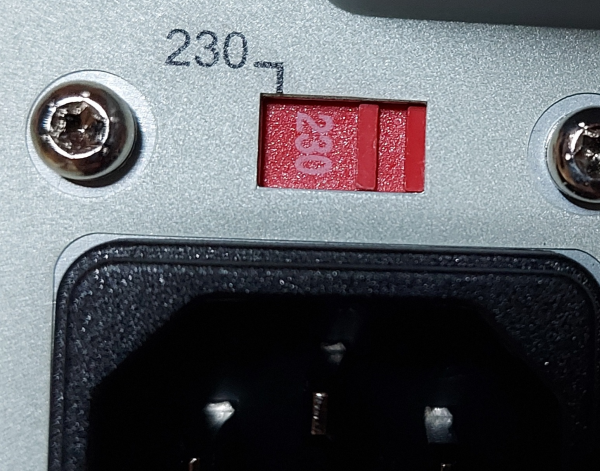

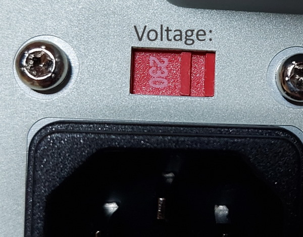

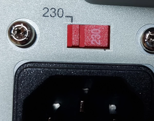

habe hier einen Schalter an der Geräterückseite eines Rigol DL3021 zur
Auswahl der Netzspannung 220/110V. Wie steht der Schalter nun richtig
für 220V? So wie im Bild oder muß der Schieber nach links?

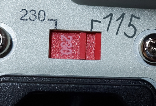

was gibts denn für Alternativen? (die zeigst du ja nicht, anderes Bild
mit anderer Schalterstellung!)
Selten so eine dämliche Beschriftung gesehen, aber es ist eh nur ein
Trollbeitrag!
... zumal da auch nix von 220V steht.
In welchem Land wohnst du, wenn du noch 220V hast? Denn in der EU gibt
es seit nurmehr 34 Jahren nur noch 230V...

Wie gezeigt wurde das Gerät geliefert.

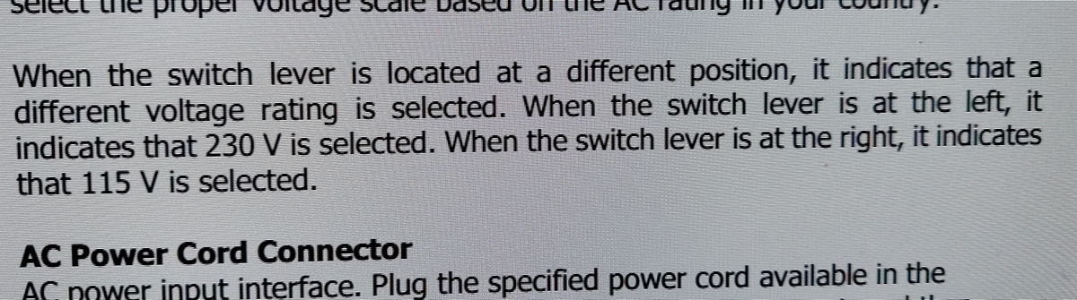

In einer Doku hab ich gerade gefunden daß der Schieber für 220V aber
nach links muß. Wie beschrieben so getan- nun ist die Gerätesicherung
durch...
Richard schrieb:> Wie beschrieben so getan- nun ist die Gerätesicherung durch...
Bist du der Threadersteller Klaus?
Warum hast du nicht vorher versucht den Eingangswiderstand zu messen?
So, funktionieren tut es nun wie auf dem Bild. Der weiße Aufdruck auf
dem Schieber sagt was eingestellt ist. Nicht die Markierung außen. Und
die Doku ist auch falsch...
Die rote Beschriftung ist die richtige.
Also lasse es so wie es ist.

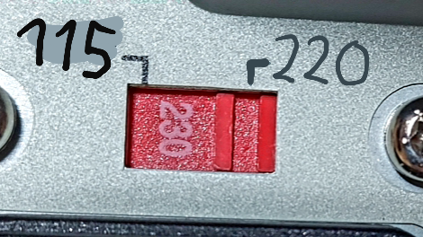

Das Gehäuse hat eine fehlerhafte Beschriftung.
Der rote Schiebeschalter ist direkt auf den Netzteil.
Uwe K. schrieb:> Die rote Beschriftung ist die richtige.> Also lasse es so wie es ist.
Ja danke. Mit Schieber rechts wie ausgeliefert funktionierts.
Lehrgeld für diesen Rigol-Fauxpas: 1 Sicherung ;-(

Vielleicht in Deutschland? 220V liegt innerhalb des zulässigen
Toleranzbereiches der Netzspannung.
Ohne Gewähr würde ich mich eher auf das verlassen, was auf dem Schalter
steht. Sieht so aus, als wäre der verkehrt herum eingebaut worden, das
wäre z.B. bei vielen älteren PC-Netzteilen möglich.

Ich finde das eigentlich nicht. Wäre die Beschriftung NUR auf dem
Gehäuse könnte ich Deinen Einwand ja verstehen, aber wenn 230V auf dem
Schieber und 230V auf dem Gehäuse BEIDE sichtbar sind, habe ich da schon
was vor mir woran ich mich halten würde.
Für den Einsatz in Europa. Statt dem Hersteller dankbar zu sein, dass er
Dir diese Arbeit abnimmt hast Du Dir durch das Misstrauen auch noch
selbst geschadet, siehe:
> In einer Doku hab ich gerade gefunden daß der Schieber für 220V aber> nach links muß. Wie beschrieben so getan- nun ist die Gerätesicherung> durch...
Vielleicht wäre es besser, sich in den bequemen Zustand des DAU zu
versetzen und so ein Gerät einfach zu verwenden, wie es geliefert wurde?
Dann kann man von mir aus motzen, wenn was abraucht. Aber so...?

Ben B. schrieb:> würde ich mich eher auf das verlassen, was auf dem Schalter> steht
Sogar wenn man sich allein nur den roten Schiebeschalter betrachtet ist
die Lage grundsätzlich alles andere als eindeutig: Bedeutet die
Volt-Angabe nun was aktuell eingestellt oder in welche Richtung zur
Erzielung derselben der Schalter zu schieben ist?

Auf dem Schalter steht immer, was die aktuelle Einstellung ist. Nicht in
welche Richtung man schieben muss.

Davon abgesehen bleibt die Gehäusemarkierung so falsch wie die
Dokumentation dazu.
Ben B. schrieb:> Sieht so aus, als wäre der verkehrt herum eingebaut worden
Ja, so schaut es aus.
Einem Hersteller etwas höherwertiger Messtechnik sollte das eigentlich
nicht passieren zumal es schnell eine Sicherung kostet.
Aber in China nimmt man wohl dieses oder jenes Detail noch nicht so
genau.

Das Ärgerliche ist noch nicht mal die verbratene Sicherung.
Das Ärgerliche ist daß Dinge die sich idiotensicher kennzeichnen ließen
so idiotisch gekennzeichnet werden.
Daß hier ganze Schalter verkehrt herum eingebaut werden kann man ja fast
nicht glauben.
Richard schrieb:> Daß hier ganze Schalter verkehrt herum eingebaut werden kann man ja fast> nicht glauben.
Ich würde das für das Wahrscheinlichste halten, wenn der Schalter intern
nicht auf einer Platine aufgelötet ist, sondern mit flexiblen Leitungen
angebunden ist.
Schraube das Gerät doch einfach mal auf und drehe den Schalter um.
Problem gelöst.
Doch, die Beschriftung ist mehr als Eindeutig. Sowohl auf dem Schalter
230V / 115V, welche immer dann zu sehen ist, wenn der Schalter
entsprechend eingestellt ist und sogar auf dem Gerät. Wenn da wo die
Markierung hinzeigt 230V steht, ist das Teil auch auf 230V eingestellt.
Im Übrigen kriegen es sogar die Chinesen hin, die Teile direkt richtig
eingestellt auszuliefern. Wenn du also keines mit einem amerikansichen
Stecker hast, hätte nie ein Grund bestanden daran überhaupt rum zu
fummeln. Du Schlauberger.
Ok, jetzt ganz ohne Flachs. Wäre der Schalter (bzw. der Betätiger)
verkehrt herum eingebaut, stünde dann nicht die Beschriftung auf dem
Kopf?
John schrieb:> Wenn da wo die> Markierung hinzeigt 230V steht, ist das Teil auch auf 230V eingestellt.
Das ergibt wahrscheinlich nur in deinem Kopf einen Sinn.
Richard schrieb:> Und> die Doku ist auch falsch...
Du schaust von hinten auf das Gerät.
Naja...
Man kann auch sagen: Wenn man von vorn schaut ist die linke Seite eben
links.
Die linke Geräteseite bleibt die linke Geräteseite, auch wenn man selber
die Richtung ändert und ausnahmsweise mal von hinten drauf schaut. Im
Teile Katalog ist dann der Linke Gehäusedeckel immer noch der linke
Gehäusedeckel.
Macht man bei Auto ja auch so.
Wenn man da links und rechts nennt, ist immer die Richtung/Orientierung
aus Sicht des Fahrers, auf dem Fahrersitz, gemeint. Der Fahrer hat die
linken Blinker auf seiner linken Seite. Also, wenn man von vorn aufs
Auto schaut ist dann eben der linke Blinker auch aus der Sicht, des von
vorn draufschauenden, dann rechts. Im Katalog, und für alle
Autoschrauber, ist es aber immer noch der Linke. Sonst könnte man sich
ja gar nicht einig werden.
Ist nur doof, wenn man solche Vereinbarungen nicht weiß.
Fachspezifisches Wissen. Evtl. sogar in der Anleitung, nur an ganz
anderer Stelle, mal erwähnt.
Zum Schalter:
Ich weiß gar nicht, wie viele solcher Schalter ich schon gesehen
habe.... Geht sicherlich in die Hunderte!
IMMER war es so, dass die durch das schieben aufgedeckte Beschriftung
die aktuell gültige ist/war. Die Verdeckte die deaktivierte.
Selbst mit der Beschriftung...
Die zeigt ganz klar, auf die Stelle, wo die 230 zu stehen hat, wenn man
die denn auswählt.
Das ist wie mit dem Zeigefinger:
"Man, da hat die 230 zu stehen!"

Es gibt aber nichts was die Mühe rechtfertigen würde wenn man denn erst
mal weiß wie es stehen muß. Ich habe die Gehäusemarkierung jetzt ganz
einfach unkenntlich gemacht, das langt in meinen Augen.
edson schrieb:> Wäre der Schalter (bzw. der Betätiger)> verkehrt herum eingebaut, stünde dann nicht die Beschriftung auf dem> Kopf?

John schrieb:> Doch, die Beschriftung ist mehr als Eindeutig. Sowohl auf dem Schalter> 230V / 115V, welche immer dann zu sehen ist, wenn der Schalter> entsprechend eingestellt ist und sogar auf dem Gerät.
Hätte ich auch gesagt. Man kann die Beschriftung auf dem Gerät falsch
verstehen, aber wenn je nach Schalterstellung 230 oder 115 sichtbar ist,
dann ist es mehr als eindeutig. Vermutlich gibt es auch Netzteile ohne
beschrifteten Schalter, weshalb man die Beschriftung am Gehäuse
hinzugefügt hat.

EAF schrieb:> Wenn man von vorn schaut
Man schaut natürlicherweise von hinten drauf wenn es um die Einstellung
geht. Alles ander wär schon heftig an den Haaren herbeigezogen, meinst
Du nicht auch?
EAF schrieb:> Selbst mit der Beschriftung...> Die zeigt ganz klar, auf die Stelle, wo die 230 zu stehen hat, wenn man> die denn auswählt.
Daß die 230V Außenmarkierung nicht mit der Kerbe übereinstimmt scheint
Dir wohl auch nicht in den Sinn zu kommen. Wie sollte es aber auch wenn
man schon so viele Schalter gesehen hat, oder? Das wär jetzt wirklich
zuviel verlangt :-)

Karsten B. schrieb:> Vermutlich gibt es auch Netzteile ohne beschrifteten Schalter, weshalb> man die Beschriftung am Gehäuse hinzugefügt hat.
Dann müsste die Beschriftung am Gehäuse aber so geändert werden, dass
die gewählte Spannung mit der Kerbe übereinstimmt.

Ich wollte mit meinen Beiträge lediglich zum denken anregen. Die
Anleitung ist falsch, sch..., aber ist halt so. Aber wenn ich zwei mal
die selbe Zahl vor Augen haben und mich dann frage, ob es richtiger
wäre, wenn ich gleichzeitig 230V und 115V sehe...? Welche Aussagekraft
hat denn bitte die Rille, die lediglich dazu dient den Schalter
betätigen zu können, wenn da eine Beschriftung ist?

edson schrieb:> Welche Aussagekraft> hat denn bitte die Rille, die lediglich dazu dient den Schalter> betätigen zu können, wenn da eine Beschriftung ist?
Das Entscheidende an einem Schalter ist intuitiverweise immer noch die
Schalter-Stellung. Hier in Gestalt der Rille/Kerbe. Wo die zu stehen hat
muß primär von außen gekennzeichnet sein- und genau das läuft hier
falsch, ja wird zu allem Überfluss sogar noch falsch dokumentiert. Die
230/115V Markierung auf dem Schalter selber mag gut gemeint sein, ist
und bleibt aber leider zweideutig, auch wenn sich das für den
Fach-Idioten anders darstellen mag.

Penki schrieb:> Klaus schrieb:>>> Die sagen doch beide das selbe.>> Nein, sie sagen das Gegenteil.
Diese Art von Umschalter werden haufenweise verbaut. In PC-Netzteilen,
Messgeräten und vielen anderen Geräten, bei denen man die
Eingangsspannung umschalten kann. Und sie funktionieren alle nach dem
gleichen Prinzip. Hier ist sogar auf dem Gehäuse nochmal die 230-Volt
Position markiert. Und der Schalter steht auf dieser Position.

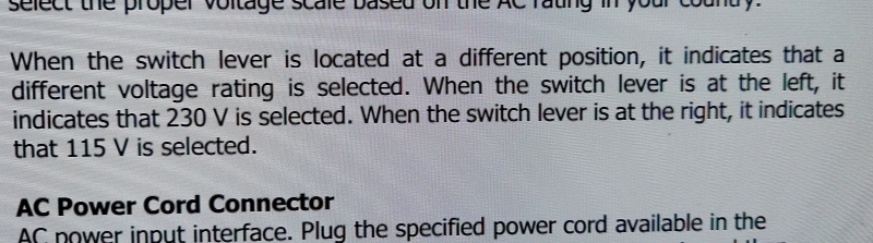

Ja, ok. Sch.. Anleitung halt. Der erste Satz sagt überhaupt nichts aus
und die beiden Folgenden sind falsch :(
Aber zum Thema "Zweideutigkeit":
Wenn ich 230V auf dem Gehäuse sehe und 230V auf dem beschrifteten
Schalter, dann nehme ich das so. Jeder Richter, der technisch immer Laie
ist, würde einem Recht geben, dass das so hätte funktionieren müssen.
Das versteht auch die Reklamationsabteilung des Herstellers und ersetzt
mir im Zweifel das Gerät. Vor allem wenn das schon zum Zeitpunkt der
Auslieferung so eingestellt war.
Am Gerät arbeiten Entwickler, an der Anleitung (heutzutage) nicht
(mehr).
Klaus schrieb:> Hier ist sogar auf dem Gehäuse nochmal die 230-Volt> Position markiert. Und der Schalter steht auf dieser Position.
Nein. Er steht auf der anderen Position.

MaWin O. schrieb:> Nein. Er steht auf der anderen Position.
Du gehst - wie wohl viele, die so einen Schalter noch nie gesehen haben
- davon aus das der Schlitz die Position anzeigt. Das ist aber nicht der
Fall. Das gerade sichtbare Schriftfeld zeigt die Position an. Und die
stimmt mit der Beschriftung auf dem Gehäuse überein.
Michael M. schrieb:> Karsten B. schrieb:>> Vermutlich gibt es auch Netzteile ohne beschrifteten Schalter, weshalb>> man die Beschriftung am Gehäuse hinzugefügt hat.>> Dann müsste die Beschriftung am Gehäuse aber so geändert werden, dass> die gewählte Spannung mit der Kerbe übereinstimmt.
Nein, warum? Kann doch sein, dass ein unbeschrifteter Schalter anders
aufgebaut ist.
Ich verstehe das Problem wirklich nicht. Man schiebt den Schalter in
eine Position und liest entweder "230"oder "115". Natürlich ist die
gewählte Einstellung die, die man gerade sieht.
Die Markierung mit der Position der Kerbe gleichzusetzen (die sich zudem
gar nicht weit genug am Rand befindet, um mit der Markierung zu
fluchten), ist ziemlich um die Ecke gedacht.
Also zusammengefasst:
Das Gehäuse war schon in großer Stückzahl gefertigt und bedruckt. Die
Lage des in allen anderen Geräten verbauten Netzteils mit Schalter steht
gegenüber den anderen Geräten auf dem Kopf. Was macht man dann? Man
bringt die Aussagen von Gehäuse-Druck und sichtbarer Beschriftung des
Schalters in Übereinstimmung. Der Hebel dient dazu, den Schalter zu
bewegen - nicht mehr.
Dass das dann nicht in die Anleitung übernommen wurde liegt am üblichen
Copy&Paste und der Tatsache, dass man sich dafür keine Zeit nehmen und
keine Fachkräfte leisten mag.
Klaus schrieb:> Das gerade sichtbare Schriftfeld zeigt die Position an. Und die> stimmt mit der Beschriftung auf dem Gehäuse überein.
Das ergibt überhaupt keinen Sinn.
Dann wäre die Beschriftung auf dem Gehäuse völlig sinnlos.
Was soll sie mir anzeigen? Dass es 230 ist, wenn auf dem Schalter 230
steht?
MaWin O. schrieb:> Was soll sie mir anzeigen? Dass es 230 ist, wenn auf dem Schalter 230> steht?
Genau das.
MaWin O. schrieb:> Dann wäre die Beschriftung auf dem Gehäuse völlig sinnlos.
Sagen wir mal die Beschriftung auf dem Gehäuse ist redundant. Sich nun
daran aufzuhängen ist aber reichlich kleinlich, ich habe schon eine
Menge Geräte mit wesentlich sinnfreieren Beschriftungen gesehen.

interessiert eine verwirrende Beschriftung am Gehäuse? Diese Schalter
findet man an vielen Geräten. Und entscheidend ist die Beschriftung am
Schalter und nicht am Gehäuse und auch nicht in einer vom Chinesen
übersetzten Anleitung.
Die Huckel sind kein Indikator für die Schalterstellung.
Sondern sind zum Einrasten vom Schraubenzieher oder Fingernagel.
Um umzuschalten.
Die Experten hier haben sowas noch nie gemacht.

Die Position der Rillen ist auch nicht entscheidend. Sondern die
Richtung, in die man den Schieber bewegt. Wenn man den Schieber nach
links bewegt und das soll die Position sein an der 115V gelten... Dann
ist die Beschriftung definitiv falsch.
Richard schrieb:> Das Ärgerliche ist daß Dinge die sich idiotensicher kennzeichnen ließen> so idiotisch gekennzeichnet werden.> Daß hier ganze Schalter verkehrt herum eingebaut werden kann man ja fast> nicht glauben.
Spannungswähler sind schon sein Jahrzehnten so gebaut, das immer die
eingestellte Spannung angezeigt wird. Selbst bei meinem alten Smaragd
von 1958 ist so - grad mal nach geschaut.
Und wie man sieht, auch die "depperten" Chinesen machen es genau so. Das
Problem sitzt wohl doch eher, wie schon fest gestellt, vor dem Gerät. Du
hast verdammtes Glück gehabt, das nur die Sicherung kaputt gegangen und
kein größerer Schaden am Gerät entstanden ist.
Zeno schrieb:> Das> Problem sitzt wohl doch eher, wie schon fest gestellt, vor dem Gerät.
Das Problem ist, dass die zwei Beschriftungen sich widersprechen.
MaWin O. schrieb:> Das Problem ist, dass die zwei Beschriftungen sich widersprechen.
Nö die widerspechen sich nicht - Klaus hat das schon richtig erläutert
und wahrscheinlich jeder hier bis auf einen hätte den Schalter richtig
eingestellt - ohne Bedienungsanleitung.
Zeno schrieb:> Nö die widerspechen sich nicht
Nach deiner Logik hat sich der Ingenieur also hingesetzt und folgende
Überlegung angestellt:
Wenn dort 230 auf dem Schalter steht, dann ist das nicht klar genug. Ich
schreibe zusätzlich noch einmal 230 auf das Gehäuse, auch wenn das nicht
der Schalterhebelstellung entspricht. Dann wird es klarer, was gemeint
ist.
Glaubst du nicht, dass das ganz großer Unsinn ist?

Leute, das ist doch alles ganz logisch zu erklären und es ist auch
richtig wie es ist.
Auf dem Schalter steht es so dass es passt wenn man den Schalter schiebt
und das Gehäuse fest steht.
Auf dem Gehäuse steht es so, dass es passt wenn man das Gehäuse in die
Richtung schiebt und der Schalter fest steht.
Nur so ist es logisch und auch richtig, warum sollte es auch anders sein
M.
Maddin schrieb:> Auf dem Gehäuse steht es so, dass es passt wenn man das Gehäuse in die> Richtung schiebt und der Schalter fest steht.
Das war die beste und logischste Erklärung bisher.
edson schrieb:> aber wenn 230V auf dem> Schieber und 230V auf dem Gehäuse BEIDE sichtbar sind, habe ich da schon> was vor mir woran ich mich halten würde.
Nur widersprechen sich die beiden Beschriftungen! Die eine sagt "Schiebe
für 230V nach links", die andere sagt "jetzt hast du aber 115V
eingestellt".
edson schrieb:> Statt dem Hersteller dankbar zu sein, dass er> Dir diese Arbeit abnimmt
Sorry, aber der Hersteller hat sogar durch einen falschen Text in der
Anleitung provoziert, dass der User das Gerät schon vor der ersten
Benutzung zerstört.
Dafür soll man dankbar sein? Das kann nicht dein Ernst sein!
John schrieb:> Auf dem Schalter steht immer, was die aktuelle Einstellung ist. Nicht in> welche Richtung man schieben muss.>> Da frage ich mich einmal mehr, warum jemand der solch offensichtlich> einfachen Dinge nicht ohne Google und Forum lösen kann, mit einem Oszi> an Schaltungen rumfummel will?
Weil sowohl die daneben gedruckte Beschriftung als auch die
Bedienungsanleitung exakt das Gegenteil aussagen. Das ist 2:1 für die
falsche Einstellung.

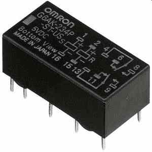

Das ist entweder von vorn über das Gerät gebeugt links gemeint, oder im
Durchlicht durch das Gerät gedacht. So machen es auch die Hersteller von
Printrelais. Oben drauf ist die Ansicht von unten gedruckt.
Über Kopf angeschaut, also von vorne übergebeucht, lese ich was was wie
OEZ - und zwar auf der rechten Seite mit Schalter nach links.
Also noch uneindeutiger konnte RIGOL da wohl nicht lösen. Wieso kann man

Stefan ⛄ F. schrieb:> Die eine sagt "Schiebe für 230V nach links", die andere sagt "jetzt hast> du aber 115V eingestellt".
Jeder sieht die Welt, wie er sie sehen bzw. interpretieren will. Rein
objektiv trifft weder das erste noch das zweite zu.

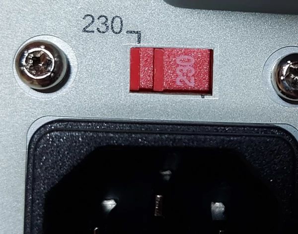

Montagefehler, der Schalter ist symmetrisch und mit zwei Schrauben fest,
einfach drehen, fertig.
Dann passt die Beschriftung, die Anleitung und der Text auf dem
Schalter.
M.

Fluke schrieb:> Ein Multimeter gäbe sofort eindeutige Erkenntnisse.
Meinst du, dass sich der Widerstand so stark ändert, dass man den
Unterschied auf dem DMM eindeutig erkennen kann?

Nachtrag: Möglicherweise wurde hier schlicht nach Entwurf die
Schaltertechnologie gewechselt, indem statt eines Kippschalters ein
Schiebeschalter verbaut wurde.
Warum diese Schalter so "komisch" designt sind, hat einen bestimmten
Grund: Bedienungsanleitungen werden üblicherweise in andere Sprachen
übersetzt und dabei lauert eine böse Falle.
Ein Hersteller, der für diesen Zweck einen "konventionellen" Schalter
nähme, müsste in seinem Manual Bezug auf dessen Position nehmen, also
irgendwo "left" oder "right" oder "up" oder "down" hinschreiben. Soweit
wäre das auch noch unproblematisch. Aber: Bei der Übersetzung z. B. vom
amerikanischen Original ins Deutsche bestünde die Gefahr, dass die
Schalterpositionsbezeichnung "left" mit "links" übersetzt wird, oder
"right" mit "rechts". Das wäre zwar jeweils linguistisch korrekt, aber
logisch falsch und hätte für womöglich hunderte Geräte in den von einer
entsprechenden Anleitung betroffenen Ländern fatale Konsequenzen
(bestenfalls nur geflogene Sicherungen).
Weil sich kein Hersteller einem solchen Risiko aussetzen möchte, benutzt
man für diesen Zweck Schalter, die per Design für sich selbst sprechen:
"Ich bin auf die Spannung eingestellt, die ich Dir als Ziffernfolge weiß
auf rot zeige". Dann - das ist der Clou an der Sache - muss der
Hersteller in der Anleitung keinen Bezug auf die Schalterposition nehmen
(und sollte das dann auch unterlassen!). Ein weiterer angenehmer
Nebeneffekt: Es wird irrelevant, wie herum der Schalter eingebaut wird.
Die Kehrseite der Medaille besteht darin, dass jeder mit einem solchen
Schalter zu tun Habende die eine einzige Regel kennen muss, die dafür
gilt: Eingestellt ist die Spannung, die auf dem Schalter abgelesen
werden kann.
Der schwarze Gehäuseaufdruck auf dem Foto des TO markiert keine
Schalterstellung, sondern verweist auf den Schalter als solchen. Der
Aufdruck will sagen: "Das Gehäuse, auf dem ich aufgedruckt bin, gehört
zu einem für den europäischen Markt konzipierten Gerät. Die richtige
Einstellung für den Spannungswahlschalter ist 230 Volt". Die grafisch
bessere Lösung wäre eine Linienumrahmung der ganzen Aussparung gewesen,
mit einem mittig davon nach oben abgehenden Strich, an dem "230 V"
steht.
LostInMusic schrieb:> Der schwarze Gehäuseaufdruck auf dem Foto des TO markiert keine> Schalterstellung, sondern verweist auf den Schalter als solchen
Wohl kaum. Noch blöder gehts wohl nicht? Markierungen an Schaltern
verweisen für gewöhnlich immer auf Schalterstellungen- sie passt ja auch
perfekt zur Kerbe.
Der Schalter gehört 180° gedreht, dann passen die Teile des Puzzles
zusammen.
Zum Beweis für meine Aussage zu Printrelais. Immerhin steht heutzutage
noch "bottom view" drauf. Das fehlte früher.
Conrad Nr. 503691
Die Schalterdrehung halte ich auch für die sinnvollste Erklärung.
edson schrieb:> Richard schrieb:>> So recht verstanden hast Du das Problem aber nicht ;-)>> Kann sein. Vielleicht gibt es aber gar kein Problem mit dem Schalter> sondern es saß davor?
Vermutlich! "Gib ihm die Lösung und er macht ein Problem daraus"...
Und wiederholt die Frage, was auf dem Schalter sichtbar ist, wenn er
verschoben wird!

>Das Produkt hat einen gravierenden Mangel
Ja. Er ließe sich aber leicht beseitigen, mit etwas
400er-Schmirgelpapier (um den schwarzen Gehäuseaufdruck zu entfernen)
bzw. TippEx (für den Satz in der Anleitung, in dem "right position" und
"left position" in Bezug auf diesen Schalter steht). Dann wäre alles OK:
Eindeutige Information über die eingestellte Spannung und die Einbaulage
des Schalters dabei völlig egal (bei einem mängelfrei ausgelieferten
Gerät würde ein "andersherum" nicht mal auffallen). Das Vorhandensein
dieses Aufdrucks und dieses Satzes im Manual zeugt davon, dass der
Hersteller die Philosophie dieses Schaltertyps nicht verstanden hat.
Richard schrieb:> Mit welcher Berechtigung wertest Du den Inhalt des offiziellen> Benutzer-Handbuchs ab?
Weil dort steht:
When the switch lever is located at a different position, it indicates that a different voltage rating is selected. When the switch lever is at the left, it indicates that 230 V is selected...
Auf eine Anleitung die so un-eindeutig formuliert würde ich mich sicher
nicht verlassen. Der erste Satz sagt gar nichts. Einen "lever" gibt es
bei diesem Schalter nicht. Schalterstellung "links" und "rechts" ist bei
der Art des Schalters auch nicht eindeutig (ist der Text oder die Kerbe
gemeint).
Da muss man dann selber denken und dann ist dieser Schalter wirklich
eindeutig. Das die Gehäusemarkierung bei Rigol durchs Review kommt ist
bedenklich.

beim Oszi hinten die linke oder die rechte BNC Buchse der TriggerOut
ist, antwortet doch niemand als würde man von vorne durch das Gehäuse
hindurchschauen. Völlig weltfremde Ansicht und dann noch dem TO
mangelndes Fachwissen unterstellen.
Percy N. schrieb:> Nachtrag: Möglicherweise wurde hier schlicht nach Entwurf die> Schaltertechnologie gewechselt, indem statt eines Kippschalters ein> Schiebeschalter verbaut wurde.
Ein Kippschalter zur Netzspannungswahl. Habe ich zum Glück noch nie
gesehen. Warum sowas niemand tut sollte offensichtlich sein.
Penki schrieb:> Warum hast du nicht vorher versucht den Eingangswiderstand zu messen?
Das ist nicht hilfreich. Was würde man denn messen?
Scheint übrigens so normal zu sein, wurde auch schon im EEVBlog
berichtet:
https://www.eevblog.com/forum/testgear/rigol-dl3021-ac-selector-switch-confusing-!/
inkl. Antwort des Kundenservice:
"You will need to have the selector switch moved all the way over to the right. So that the red switch is reading 230 on it"
und Messungen:
when the lever is at right position, resistance is around 58 Ohms
when the lever is at left position, resistance is around 20 Ohms

Thomas schrieb:> Auf eine Anleitung die so un-eindeutig formuliert würde ich mich sicher> nicht verlassen. Der erste Satz sagt gar nichts. Einen "lever" gibt es> bei diesem Schalter nicht. Schalterstellung "links" und "rechts" ist bei> der Art des Schalters auch nicht eindeutig (ist der Text oder die Kerbe> gemeint).
Ich sehe in der Anleitung kein Problem.
Außer daß sie falsch ist wenn dieser Switch falsch herum eingebaut ist.
Ein Switch lever ist zwar strenggenommen ein Schalthebel, aber es ist
doch müßig das hier auf die Goldwaage zu legen.
Entscheidend ist, daß Gehäusemarkierung, Schalteranzeige und Handbuch
nicht zusammenpassen.

...also ich finde man sollte den Hersteller verklagen. Das ist doch noch
die vernünftigste Lösung hier. So lange sollte man das Gerät nicht
nutzen.

Richard schrieb:> Wie simpel realisierbar bei einem Schalter mit zwei Stellungen.
Ja, trotzdem passieren Herstellern Fehler. Wie die zustande kommen
können, habe ich in meinen "kruden Thesen" beschrieben. Für die Nachwelt
> Und wie dumm umgesetzt! Zu dieser Erkenntnis solltest Du Dich noch> durchringen.
Klar ist das kein Ruhmesblatt für Rigol. Für Dich aber auch nicht. Ich
hatte so ein Gerät auch schon in der Hand und habe mich entschlossen,
die Schalterstellung nicht zu verändern, weil wo zweimal 230V steht ist
wahrscheinlich richtig. Fast schon intuitiv habe ich das gemacht. Gerät
lief einwandfrei :)
Richard schrieb:> Maddin schrieb:>> also ich finde man sollte den Hersteller verklagen.>> Ach was. Das Problem ist zwar ärgerlich aber genauso schnell auf der> Rückseite vergessen 😉
Eben. Ironie-Detektor kaputt?
edson schrieb:> weil wo zweimal 230V steht ist wahrscheinlich richtig.
Nur daß diese zweimal just nicht zusammenpassen passt halt gerade nicht
in Dein Weltbild.
edson schrieb:> habe mich entschlossen, die Schalterstellung nicht zu verändern
Vorbildlich. Heldenhaft.
Ich wollte leider sicher gehen.
Das war ein Fehler.
