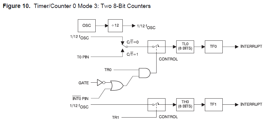

Der neue Dokustil gefällt mir generell nicht. Man kann da nur sehr
schwer durchsehen. Da ist kein System dahinter.
Die Blockschaltbilder kann man in der Pfeife rauchen, z.B. "Figure
20-13. Timer/Counter Block Diagram Split Mode." Alles geht in die
Black-Box "Control Logic". Man könnte vermuten, daß der Prescalerausgang
auf beide Timer parallel geht.
Dagegen z.B. beim 8051 kapiert den Split-Mode jeder Dödel sofort (siehe
Bild).
