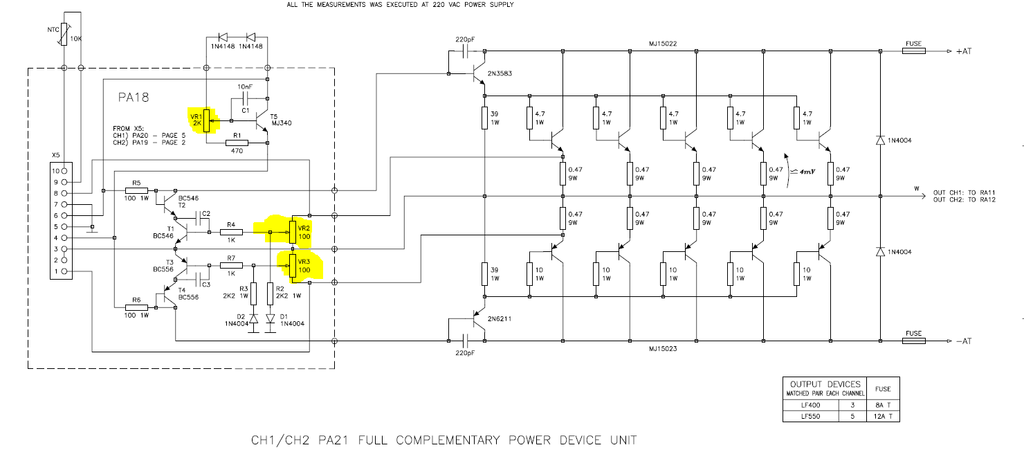

Hallo.
Ich habe eine Outline Endstufe mit defektem Ausgangstransistorpaar
geschenkt bekommen.
Ich habe dann alle Ausgangstransistoren getauscht (mehrere gekauft, und
unter Strom die Gleichsten ausgesucht)
Alles eingebaut, und es scheint soweit zu funktionieren. Jetzt wollte
ich das gute ding Abgleichen. Ruhestrom und Ausgangsoffset sind klar,
aber Ich verstehe nicht ganz wozu die beiden gelb eingekreisten
Potentiometer im Schaltplan sind.
Achja den gesamten Schaltplan gibts hier unter Downloads:
https://outline.it/outline-products/legacy/amplifiers-and-dsp/lf-series-amplifiers/
VR2 und VR3 bestimmen ab wann der SOA Schutz der Ausgangstransistoren
eingreift, also die Strombegrenzung.
Je nach Transistormodell (nicht: Exemplar) anders einzustellen, schau
nach dem maximalen Strom für 10ms bei der Gesamtbetriebsspannung.
VR1 regelt den Treiberstufenstrom, damit kann man ihn an die
Stromverstärkung der Ausgangstransistoren anpassen, letztlich muss es
genug sein denn bei zu wenig steigen die Verzerrungen deutlich an.

Steffen S. schrieb:
> Treiberstufenstrom? Also den Ruhestrom?
Nein, nicht Ruhestrom.
Damit die Endstufe z.B. 4A liefern kann, muss in den Ausgangstransistor
MJ15022 weil bipolar sagen wir 200mA fliessen und in dessen Treiber
2N3583  wiederum 4mA und dann wäre es doof wenn dort nur 2mA zur
Verfügung stehen, 5mA wären besser.
