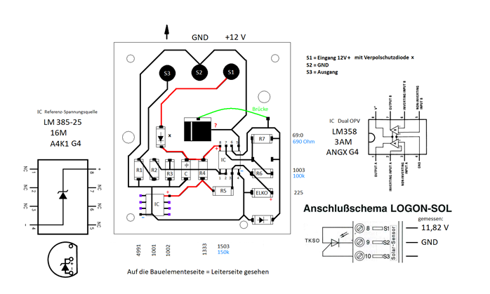

Hallo Freunde,
es wird wieder Winter, Zeit für kleine Basteleien… Nach den tollen
Erfahrungen 2018, möchte ich mich noch einmal mit einer Bitte an euch
wenden. Sorry, ich versuche die Beschreibung des Problems so kurz wie
möglich zu halten. Bezug nehme ich auf folgenden Artikel:
Beitrag "Bitte um Hilfe bei einer Schaltung LM 385 + LM 358"
Nachdem die genannten Widerstände angepasst wurden, erfolgte fortan
durch den Solarsensor eine exakte Anzeige der
Sonneneinstrahlungsleistung im verbundenen Solarsteuergerät LOGON SOL,
im W/m2.
Wie ich später leider feststellen musste, erfolgt aber außer der Anzeige
des Einstrahlungswertes nicht die erhoffte weitere Verarbeitung dieses
Wertes im Steuercomputer.
Ich habe folgendes Problem:
Es macht wenig Sinn, den Warmwasserboiler (300 Liter) morgens z.B. 7:00
Uhr über den Heizkessel aufzuheizen. Es wäre dann keine Kapazität für
die Aufheizung durch die Sonne vorhanden, die z.B. ab 9:00 Uhr genügend
Kraft hat, die Solaranlage aufzuheizen. Wenn ca. gegen 18:00 Uhr die
Sonne keine nennenswerte Energie mehr liefert, kann falls notwendig, die
weitere Aufheizung über den Heizkessel ausgelöst werden. Das geht bei
diesem Steuercomputer leider nur über die eingestellte Uhrzeit.
Eine Umrüstung auf eine aktuelle Steuerung würde jedoch den Kostenrahmen
sprengen. Hier mal ein Beispiel für aktuelle Steuerungen:
https://www.sbz-online.de/solar/regelungsstrategien-fuer-einen-optimalen-solar-ertrag-die-sonne-intelligent-nutzen
Ich möchte das Ganze sehr vereinfacht ähnlich erreichen.
An Tagen mit wenig oder keiner Sonneneinstrahlung erfolgt eine
Aufheizung über den Kessel also auch erst ab 18:00 Uhr.
Im Solarregler ist ein 12 V Relais verbaut (Klemme 11 / 12). Das fordert
vom Kesselcomputer über ein Kabel eine Nachladung des Boilers, indem
statt des Boiler Temperaturfühlers, ein geeigneter Ersatzwiderstand mit
dem Wert „Boilerwasser kalt“ geschaltet wird.
Unter der vereinfachenden Annahme, dass an trüben Tagen ganztägig kein
ausreichender Ertrag zustande kommt, würde ich gerne schon um z.B. 11:00
Uhr über den Kessel nachheizen lassen, wenn bis dahin keine nennenswerte
Einstrahlungsleistung messbar ist.
Dazu würde ich gerne den Solarsensor verwenden. Der müsste bei einer
Einstrahlung von 0 – 100% eine Spannung zwischen 0 V und 5 V am
Anschluss 3 gegen GND abgeben (Klemmen 8, 9, 10).
Nun zur gewünschten Schaltung:
Man müsste diese, zur Anzeige des Einstrahlungswertes verwendete
Spannung so abnehmen, dass keine den Wert verändernde Belastung der
Quelle auftritt, damit die korrekte Anzeige erhalten bleibt. Ist das
möglich?
Der Schaltpunkt müsste einstellbar sein, dass bei z.B. bei 10 bis 50 %
Sonneneinstrahlung eine Trigger-Schaltung durchschaltet und ein kleines
Relais ansteuert. 12V= für die Versorgung liegen am Solarsensor an.
Dieses Relais soll dann die Leitung des Relais für die
Nachladeanforderung an den Kessel unterbrechen wenn es anzieht, sodass
keine Nachladeanforderung zum Kessel gelangt, solange genügend Sonne zum
Aufheizen vorhanden ist.
Hat jemand Lust mich bei diesem Projekt zu unterstützen? Mein Wissen
genügt gut für einen Nachbau. Leider genügt es nicht für die Auslegung
einer entsprechenden Schaltung.
Die erste Frage wäre, ob man die Leistungsmessung mit einem Schmitt
Trigger belasten kann oder ob dafür etwas verwendet werden muss, was den
Eingang nicht so belastet, wie z.B. ein OPV?
Ich freue mich auf Eure Meinungen.
Das sind ja zwei grundsätzlich verschiedene Funktionen. Ein
Schmitttrigger schaltet ab einer gewissen Schwelle mit (großer)
Hysterese und ist je nach Ausführung auch nicht unbedingt hochohmig am
Eingang.
Ein OPA ist ein lineares Bauelement und den kann man auch sehr hochohmig
am Eingang auslegen: Spannungsfolger oder nichtinvertierender
Verstärker. Danach kannst du Lasten anschließen (z.B. deine
Triggerschaltung), die dein Sensorsignal nicht beeinflussen.

@ werner45
Klingt einleuchtend, wenn man das so darstellt. Ich hatte halt gehofft,
dass der Hersteller des Reglers (Klöckner Logon SOL) sich beim
Solarsensor etwas gedacht hatte. Vielleicht hat der aber nur an Geld
gedacht? Das wollte ich herausfinden.
Naja, die kleine Triggerschaltung, falls die was bringt, wäre sicher
kein „Riesen Aufwand“
