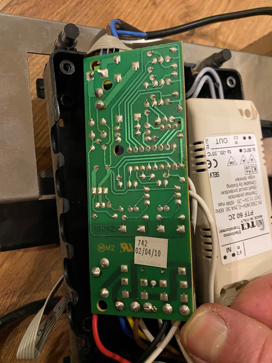

Hallo, Mach mal Fotos von der Ober und Unterseite. Die Sicherung ist i.O ?
Georg P. schrieb: > In meinen Augen gibt es zwei Bestandteile, die Defekt sein könnten: > a) die Platine an sich > b) die Platine mit den Tastern in meinen Augen (und meinem Kopf) kann ich mir schlecht vorstellen, was eine "Platine an sich" ist und welche AUfgaben sie erfüllt. Bilder sagen oft mehr als 1000 Worte ...
Oh nein. peinlich. Habe extra Fotos gemacht und dann total vergessen hochzuladen... Nun aber.

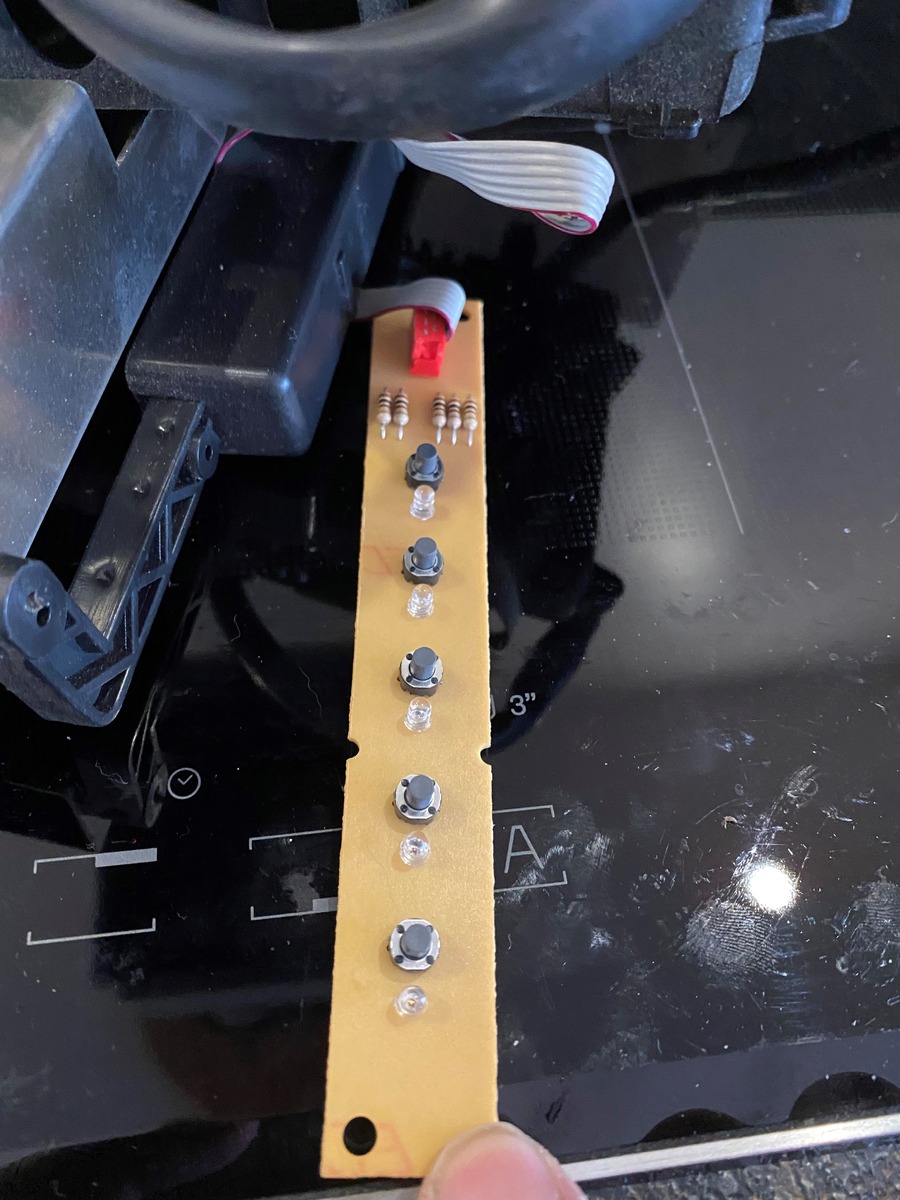

Und lade auch noch Bilder von der Schalter Platine hoch. Durch mechanische Beanspruchung brechen auch oft die Lötstellen an den Schaltern. Im stromlosen Zustand kannst du auch Mal die Durchgänge der Schalter messen.

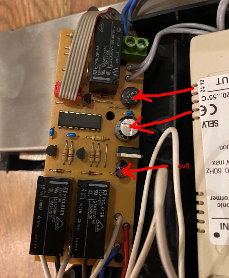

Miss mal die Spannung am Elko, im DC und im AC Messbereich. Du hast hoffentlich ein taugliches DMM...

Udo S. schrieb: > Wird mit dem Trafo nicht auch die Elektronik versorgt? Schon, aber das reicht nicht für die Mindestlast. Zudem ist es großer Murks, der Gleichrichter ist dafür viel zu lahm, und hat wohl deshalb den Elko stets auf Temperatur gehalten... > Man könnte den "elektr. Trafo" natürlich mal ausbauen, eine 12V 35W > Halogen als Last anschliessen und dann mal schauen ob er funktioniert. Einfach die vorhandenen direkt anklemmen.
H. H. schrieb: > Udo S. schrieb: >> Wird mit dem Trafo nicht auch die Elektronik versorgt? > > Schon, aber das reicht nicht für die Mindestlast. Alles klar, Frage hat sich mit deinem Post überschnitten H. H. schrieb: > Zudem ist es großer Murks, der Gleichrichter ist dafür viel zu lahm, und > hat wohl deshalb den Elko stets auf Temperatur gehalten... Ja der sieht für mich irgendwie etwas "aufgebläht" aus.
#6917031
Udo S. schrieb: > Ja der sieht für mich irgendwie etwas "aufgebläht" aus. Falls du den Gleichrichter meinst: Danke, dann bin ich nicht allein. War auch mein erster Gedanke (sieht komisch aus), hab's dann aber wieder verworfen (liegt bestimmt nur am Foto) ;)

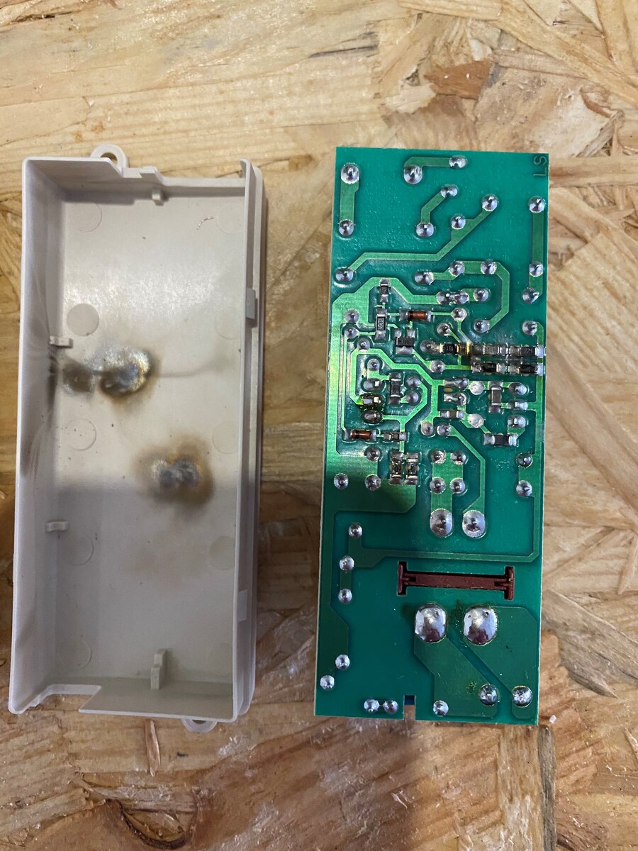

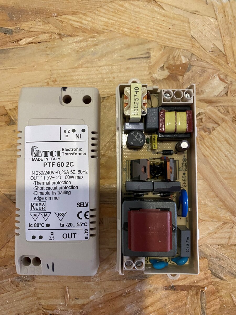

So, next step ist geschafft. Habe den Trafo gemessen. PRI: 230V kommen brav an SEC: habe eine 12V Halogenlampe angeschlossen; leider aber nur 0V zu messen. Wenn man sich das Foto aber auch anschaut, dann sieht es dort leicht verbrannt aus...
#6918127
leicht????????
#6918134
So einen Halogentrafo bekommt man noch problemlos, und für kleines Geld.
na zumindest ist kein Loch komplett durchgebrannt :) Dann mache ich mich mal auf die Suche nach einem neuen Bauteil.

Moin Moin! Frohes neues Jahr! So, ich vermelde ERFOLG. Nach Austausch des Trafos läuft nun alles wieder :) Danke für eure Hilfe. Viel Geld und vor allem viel Müll gespart. Schönen Sonntag, Gruß
Hallo zusammen. Ich muss den Thread wieder aufmachen...
Der neue Trafo lief einige Zeit, hat dann aber ein Eigenleben entwickelt. Und zwar geht die Haube ab und an von alleine an. Wie der Teufel es wild meistens nachts und / oder wenn man nicht da ist. Und läuft dann durch. Woran kann es liegen? Minderwertiger Trafo? Irgendwelche anderen Ideen? Danke Euch

Du hast damals nicht auch Gleichrichter und Elko ersetzt?
Nur das Gerät vom Foto am 22.12.2021 10.42 Uhr
#7621437
Also die auch noch auswechseln. Den Gleichrichter aber duch einen schnelleren, ggf aus einzelnen Dioden.
Besten Dank. Dann mache ich mich mal ans löten....
