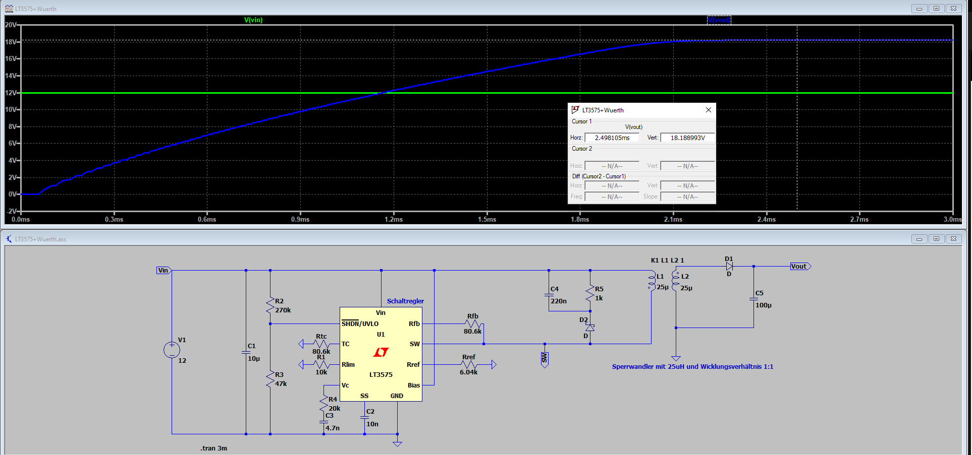

ich möchte das Bauteile LT3575 in einer LTSPice Simulation und in einer
praktischen Schaltung verwenden.

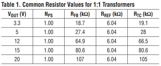

Im Datenblatt (angehängt) ist angegeben, dass sich die Ausgangsspannung
mit den beiden Widerständen Rfb und Rtc, sowie dem Windungsverhältnis
einstellen lässt.
Leider bin ich dabei auf Probleme gestoßen. Das Ziel ist eine
Ausgangsspannung von 15V  bei einer Eingangsspannung von 12V unter
Verwendung des Würth Elektronik 750370058 mit einer Induktivität von
25uH und einem Windungsverhältnis von 1:1.
Ich habe meine Simulationsdatei „LT3575+Wuerth.asc“ angehängt. Der Würth
Trafo ist durch zwei gekoppelte Spulen simuliert. Mit 12V
Eingangsspannung, Rfb = 80,6kOm und Rtc = 80,6kOhm sollte laut Tabelle 1
des Datenblatts vom LT3575 eine Ausgangsspannung von 15V erreicht
werden. Die Simulation zeigt allerdings eine Ausgangsspannung von 18V
bei dieser Konfiguration.
Einen Screenshot „Simulation_18Voutput.PNG” habe ich ebenfalls
angehängt. Darauf ist der Schaltplan, sowie die gemessene
Ausgangsspannung zu sehen.

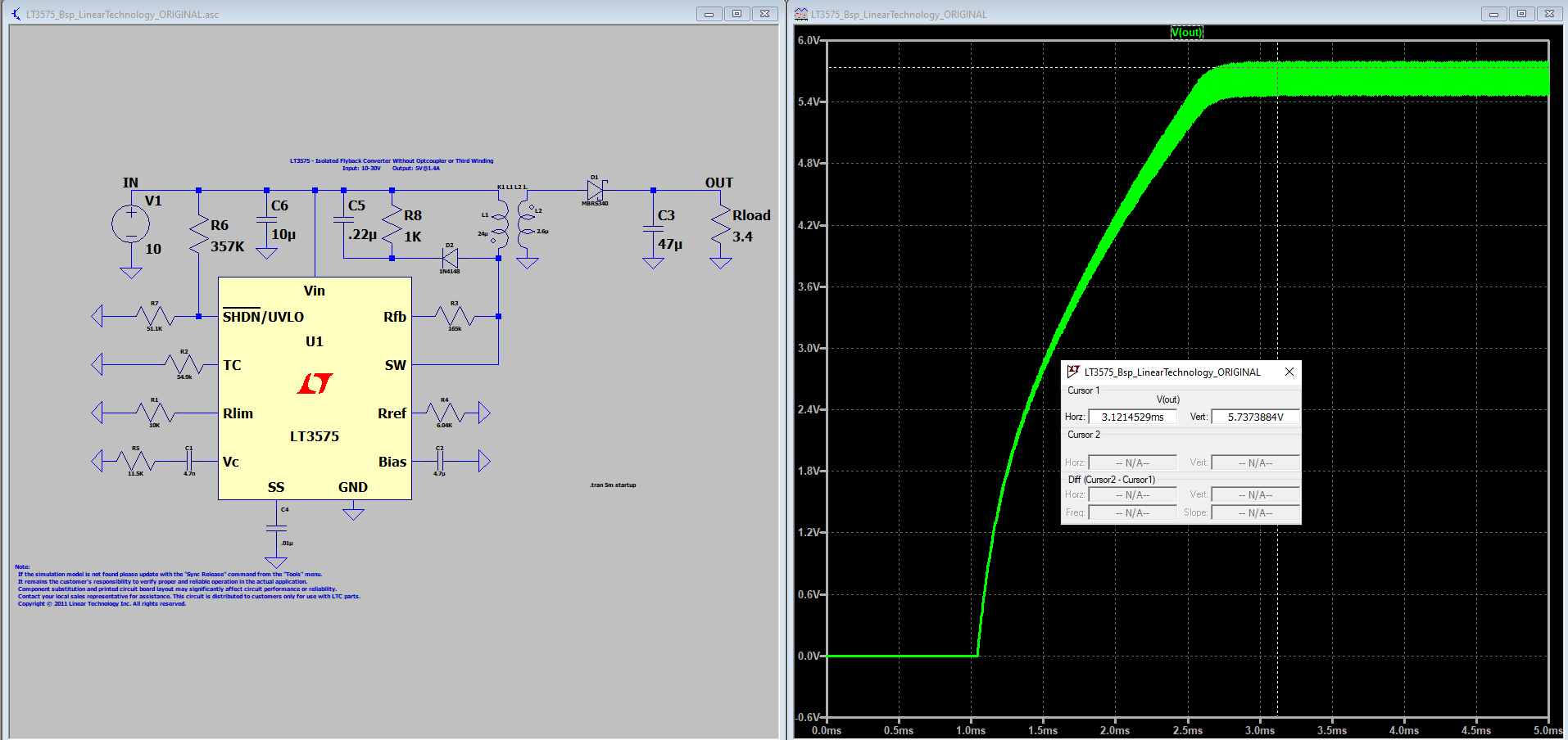

Diese Datei bringt eine Ausgangsspannung von 5V bei einem
Windungsverhältnis von 3:1.
Mittels Tabelle 3 des Datenblatts LT3575 und einer Änderung von Rfb =
165kOhm und Rtc = 54,9kOhm im Demo file wurde eine Ausgangsspannung von
10V erwartet.
Jedoch zeigt die Simulation bei dieser Konfiguration einer
Ausgangsspannung von 5,7V. Einen Screenshot „Changed_Demo.PNG“ habe ich
angehängt. Dieser zeigt die geänderte Beschaltung und die
Ausgangsspannung.
Werden Rfb und Rtc gemäß Tabelle 3 jedoch so verändert, dass 3,3V
Ausgangsspannung erreicht werden sollen, so funktioniert die Schaltung
und Simulation.

Wie genau hängt die Ausgangsspannung denn mit der Last zusammen? Ich
habe bereits mehrere Lasten ausprobiert, kam jedoch nie auf die
angedachten 15V und im Datenblatt habe ich darüber auch nichts raus
gelesen. Zudem ändert sich ja die Gesamtlast, wenn ich im Nachgang meine
Folgenetzwerke mit den 15V versorgen möchte.
#6917524
Mit einer Last am Ausgang würdest du sehen, dass die Ausgangsspannung
wieder etwas runter geht. Es gibt am Anfang einen Überschwinger bis auf
die 18V hoch. Danach sinkt die Spannung aber wieder etwas. Allerdings
nicht auf 15V, sondern auf etwa 17V bei 100Ohm Last.
Auch solltest du deinen Dioden D1 und D2 noch reale Modelle spendieren.
Ich habe für D1 eine MBRS340 und für D2 eine 1N4148 genommen.
Außerdem beginnt die Schaltung zu schwingen, wenn man anstelle eines
Kopplungsfaktors von 1 einen Wert von 0,99 nimmt. Dann bekommt man einen
500Hz Ripple mit 440mV. Bei 0,98 werden es sogar über 1,7V Ripple. Wie
hast du die anderen Werte der Komponenten bestimmt?

Die Bauelementewerte für Rfb, Rref und Rtc stammen aus der angehängten
Tabelle 1 aus dem Datenblatt des LT3575. (Anhang Table1_LT3575)

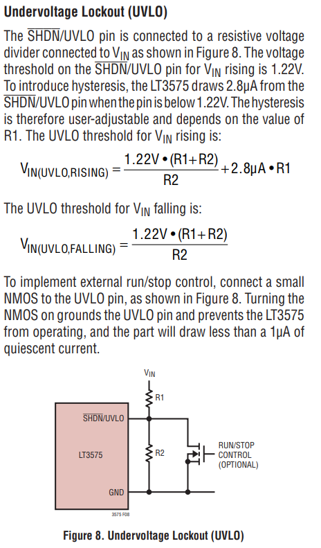

Die Widerstände R2 und R3 am Pin SHDN/UVLO wurden mit den Formeln aus
dem Datenblatt so bestimmt, dass Vin(rising)=8,98V und Vin(falling)=8,2V
betragen. (Anhang UVLO)

#6918186
Ich habe jetzt mal die changed_demo simuliert. Die 10V werden erreicht,
wenn der Ausgangsstrom nicht so groß ist. Mit 10R anstelle von 3,4R
passt es dann wieder. Das erklärt auch, warum es bei 3,3V gepasst hat.
Ich habe mit der Simulationsdatei von Analog Devices auch mal die
anderen Spannungen aus der Tabelle mit 1:1 Wicklungsverhältnis
simuliert. Überall kommen ~13% höhere Ausgangsspannungen heraus, als
angegeben. Irgendwas passt da nicht.

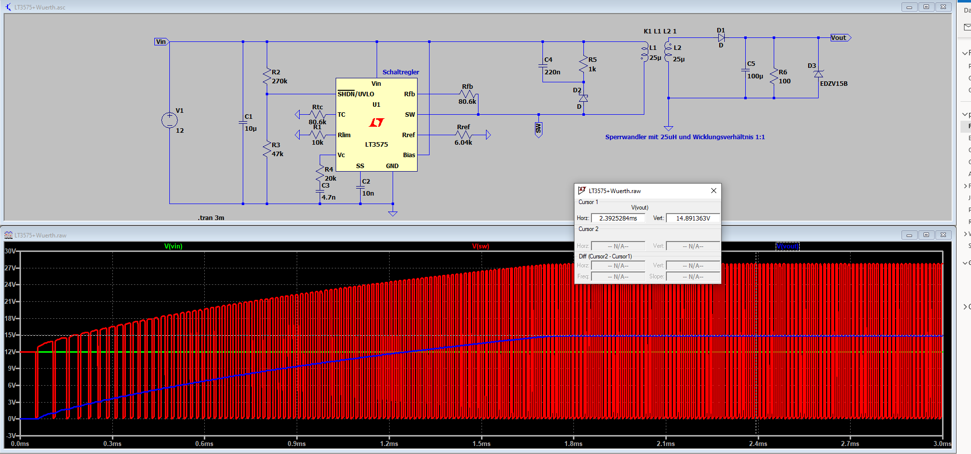

Die Simulation ist schon in Ordnung, aber die verwendete Beschaltung des
LT3575 verlangt eine Mindestlast. Das liegt am Prinzip des Sperrwandlers
und der primärseitigen Regelung der Ausgangsspannung.
Am einfachsten, man beschaltet den Ausgang mit einer Z-Diode, deren
Spannung knapp über der Sollausgangsspannung liegt. Eine 15V-Z-Diode
wäre hier vermutlich bereits OK.
Ohne Last (und wenn eine Last abgeschaltet wird) fließt in der Z-Diode
nur anfangs ein größerer Strom, der aber schnell abnimmt, bis sich die
Spannung eingestellt hat.
OP #6938207
Vielen Dank für die Antwort. Mit einer Z-Diode am Ausgang bekomme ich
die gewünschten 15V sinnvollerweise heraus, ob mit oder ohne parallelem
Widerstand macht keinen Unterschied. Gibt es also keine Möglichkeit das
Ganze ohne Z-Diode zu betreiben, da im Datenblatt davon nichts erwähnt
wird und das so nur funktioniert, wenn die Spannung ohne Z-Diode größer
ist als deren Wert?
Ein Demoboard vom Hersteller zeigt allerdings auch eine ähnliche
Beschaltung mit Z-Diode am Ausgang:

Das Spice-Modell eines 1:1-Übertragers von Würth wird bei der Simulation
in diesem Zusammenhang zunächst keinen allzu großen Unterschied zum
idealen 1:1-Übertrager ausmachen.
Wie bereits empfohlen, solltest du bei der Simulation aber für D1 eine
geeignete (Schottky-) Diode auf der Sekundärseite auswählen, und für D2
z. B. eine 1N4148.
Den Effekt der 15V-Z-Diode kannst du überprüfen, indem du die
Ausgangslast (oder einen Teil davon) per MOSFET (auch hier eine
geeignete Ausführung aus der Library auswählen) dazu- und wegschaltest.
Besonders gut sieht man das Verhalten, wenn man für die Simulation eine
16V-Z-Diode nimmt. Wegen den Einschwingzeiten unbedingt lange genug
simulieren und dabei auch die Sekundärspannung und den Strom durch die
Z-Diode anschauen.
Für die tatsächliche Schaltung kannst du ja eine 15V-Z-Diode mit einer
Silizium-Diode (1N4148 ist bei deinen Lastverhältnissen vermutlich
ausreichend) in Reihe nehmen.

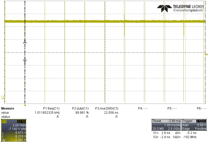

OP #6948103
Christian L. schrieb:
> Und die Frage ist: Was bekommt man in der Realität?
Der Schaltungsaufbau in der Realität gab neue Erkenntnisse. Mit
Lastwiderstand am Ausgang war keine Ausgangsspannung messbar. Wird der
Lastwiderstand entfernt steigt die Ausgangsspannung am Kondensator sehr
langsam an und sobald die Last eingesteckt wird baut sich die Spannung
darüber wieder ab.
Auffällig ist, dass das Verhalten alles andere als reproduzierbar war,
bei jedem Versuch passierte etwas anderes.
Einen kleineren Kondensator am Ausgang zu verwenden machte keinen

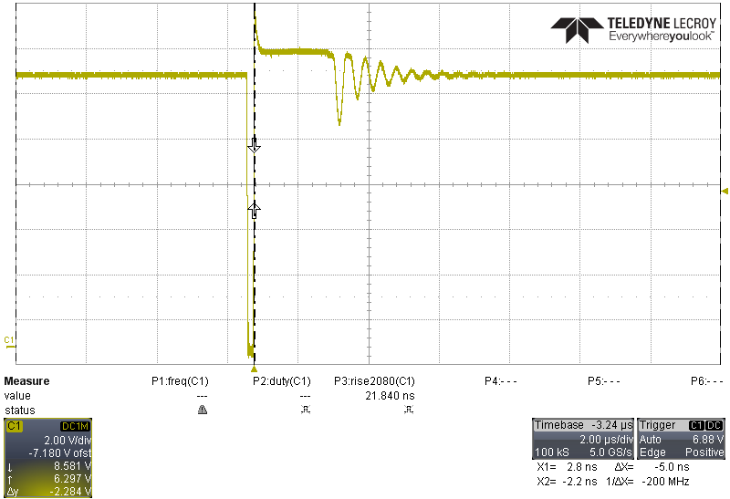

Unterschied. Mit dem Oszilloskop habe ich am SW Pin einen sehr ähnlichen
Signalverlauf gemessen wie in der Simulation wodurch eine gewisse
Funktion tatsächlich vorhanden zu sein scheint.
Dann kam ich auf die Idee den Kondensator am Ausgang einfach mal
komplett zu entfernen und plötzlich lagen die gewünschten 15V am Ausgang
sofort an! Also wurde das Netzteil ausgeschaltet und zur Kontrolle des
Verhaltens nochmal eingeschaltet. Die Spannung am Netzteil ist dann auf
1,4V eingebrochen und es ist in die Strombegrenzung gegangen. Am
ausgelöteten Schaltregler war danach ein Kurzschluss zwischen SW und GND
messbar.
Nach Einbau eines neuen Schaltreglers und wieder Einsetzen des
Kondensators am Ausgang stieg die Ausgangsspannung wieder langsam auf
ca. 2V. Dann wurde der Kondensator am Ausgang erneut entfernt und die
Spannung stieg auf ca. 8V und stabilisierte sich dort. Also wurde der
Kondensator wieder eingesteckt woraufhin die Ausgangsspannung anstieg
ohne Ende. Bei ca. 30V habe ich abgebrochen, den Kondensator wieder
entfernt und die Ausgangsspannung hat sich auf ca. 18,2V eingependelt,
was sich sehr gut mit den anfänglichen Simulationsergebnissen deckt.
Diesmal führte es im Gegensatz zum vorherigen Abschnitt nicht zu einem
Kurzschluss am Schaltregler.
Ich frage mich nun, wie dieses Verhalten zustande kommt und wieso bei
jedem meiner Versuche andere Ergebnisse erzielt wurden.

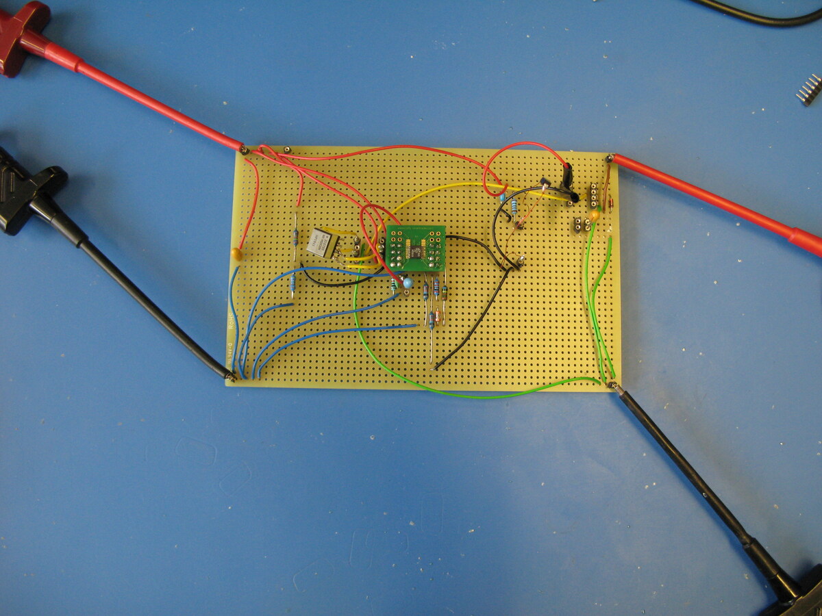

Welcher Trafo? Wie sieht das Layout aus? Welche peripheren Teile?
(Und hast Du nirgendwo Feinschluß-Brücken oder was? Gute Fotos?)
Das könnte vielleicht (!) eine zeitaufwändige Fehlersuche werden,
weil es sogar auch an teildefekten Bauteilen liegen könnte - ob
nun Controller oder sonstwas.
Klingt wirklich abenteuerlich.
Aber vielleicht wird jemand anderes schlauer daraus.
OP #6948145
Als Trafo wurde sowohl der Würth Elektronik 750370068 verwendet:
https://www.mouser.de/datasheet/2/445/750370058-1724290.pdf , als auch
der Würth Elektronik 750310799:
https://www.mouser.de/datasheet/2/445/750310799-1723964.pdf Beide
zeigten gleiches Verhalten.
Die Widerstände waren normale THT Bauteile und die Kondensatoren
ungepolt.
Als Diode am Ausgang wurde eine 1N4148 und eine DO214AC_SMA versucht,
was aber kaum Unterschiede machte.
Im Snubber Network wurde eine DO214AC_SMA  verwendet.
Die freien Steckplätze auf der Platine rechts oben waren ursprünglich
für den Trafo, diesen habe ich dann allerdings nachträglich direkt neben
dem Schaltregler platziert, um die Leitung des SW Signals mit hoher
Frequenz kürzer zu halten.
Die Verdrahtung entspricht ansonsten der Simulationsdateien vom Anfang.
Die meisten Bauteile wurden steckbar gestaltet, sodass schnelle
Änderungen möglich sind.
Gast #6948162

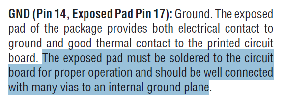

Hi.
Mehrere Themen :
- Laut DB kann der Chip NICHT ohne Last regeln . Minimum current Limit
ist 400mA
- Thermal Pad des IC MUSS angelötet sein. Ist das so ?
- Der Trafo ist bei dieser Netzteilsorte schon sehr kritisch. (siehe DB)
- der mechanische Aufbau ist leider ungenügend. Bei den hohen Frequenzen
ist eine "fliegende Verdrahtung " nicht geeignet.

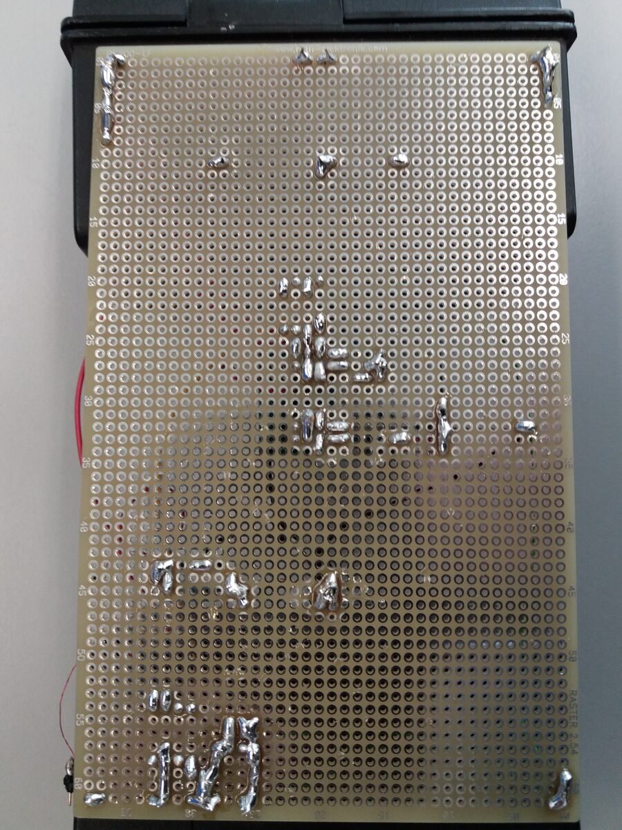

- Bitte mal die Lötseite zeigen.
Das "Layout" ist für einen Wandler mit 1MHz untauglich. (Wie) hast du da
eigentlich das Pad "17" also die Fläche unter dem IC angeschlossen?
Die Verdrahtung sollte nicht allzusehr vom DC1643A Evaluation Board
abweichen:
https://www.analog.com/en/design-center/evaluation-hardware-and-software/evaluation-boards-kits/dc1643a.html#eb-overview
Und nicht ganz umsonst hat dieses Musterlayout 4 Kupferlagen...

OP #6948187
> ist 400mA
Als ich eine Last von 100Ohm an den Ausgang geschaltet hab ging die
Spannung sofort auf 0V. Selbes Verhalten war auch mit 1kOhm zu
beobachten.
Das Thermal Pad ist nicht angelötet. Ich dachte es dient lediglich der
Wärmeabfuhr und GND Potential kann auch über die anderen GND Pins
verbunden werden. Wieso MUSS es angelötet sein? Mein SMD zu THT Adapter
hat leider kein Lötpad für das Thermal Pad.
Wo steht darüber etwas im DB?
Schade, ich habe mich eben aus Gründen der schnellen Änderbarkeit für
diese Verdrahtung entschieden anstatt eine fest verlötete SMD Schaltung
zu gestalten. Wenn das SW Signal doch aber sauber am Trafo mit einem
Oszilloskop messbar ist, spricht es dann nicht dafür, dass das Problem
nicht hier liegt?

Wicklungsverhältnis an? Im DB ist ja gar kein Trafo vorgeschlagen, der
die 15V am Ausgang bringen kann aber Tabelle 1 zeigt dennoch eine
Widerstandskonfiguration mit der bei 1:1 Übertragern 15V erreicht werden
sollen.
Gast #6948192
> nicht hier liegt?
Noch raten wir nur . Lötseite zeigen.
Hinweise gabs nun einige.
Scopebilder wären hilfreich.
Die modernen Regel-IC sind empfindlich bzgl. Aufbau. Erst Recht die mit
der Regelung ohne Feedback.
Moderator (Firma: Titel) Persönliche Seite #6948193
Weil es ein GND Anschluss ist und weil im Datenblatt steht, dass alle
GND-Anschlüsse angeschlossen werden müssen.
> Ich dachte es dient lediglich der Wärmeabfuhr und GND Potential kann auch
> über die anderen GND Pins verbunden werden.
Du musst da nicht extra selber was denken, sondern zuallererst einfach
nur das tun, was im Datenblatt steht.
Das "should be connected" ist im technischen Zusammenhang übrigens nicht
mit dem wahlfreien "sollte angeschlossen werden" sondern als explizites
"muss angeschlossen werden" zu übersetzen.
Unbeschaltet lassen darfst du nur die NC-Pins.

Ich habe das DB mehrmals GANZ gelesen! Warum wird aber in Tabelle 1 eine
Konfiguration mit 1:1 Trafo beschrieben und Tabelle 5 zeigt als einzigen
Trafo für 15V target application einen Trafo mit 3:2? Und für 3:2
Übertrager finden sich in Tabelle 1-4 keine Widerstandskonfigurationen.
Gast #6948315
Patrick S. schrieb:
> Xerxes schrieb:
>> Google schmeißt unter dem Suchbegriff "LT3575 – 8 Design Tips" ein
>> interessantes Dokument von Wuerth raus. Schon gesehen ?
>> darin sind auch einige Trafos vorgeschlagen. Daran sollte man sich
>> halten !
> Habe ich schon gesehen, das ist ja mehr oder weniger eine
> Zusammenfassung des Datenblatts vom Schaltregler. Warum muss man sich an
> die vorgeschlagenen Trafos halten? Kommt es nicht nur auf das
> sollen.
Seite 11:
Ganz unten in der Tabelle wird für 15V der 750311624 von Wuerth
vorgeschlagen.
OP #6948322
> vorgeschlagen.
Ja, wie eben beschrieben allerdings mit Wicklungsverhältnis 3:2, wofür
Tabelle 1-4 keinen Aufschluss über die Widerstandskonfiguration geben.
Zudem stellt Tabelle 1 eine Konfiguration mit 1:1 Übertrager dar.
Gast #6948327
Über den Tabellen 1-4 steht doch ganz klar das das nur Beispiele für
gängige Trafos sind um dem Nutzer das Lösen der Gleichungen abzunehmen.
Das sind nur Beispiele. Löse die Gleichungen und du hast die
Widerstandswerte.
Tables 1-4 are useful for selecting the resistor values for
RREF and RFB with no equations. The tables provide RFB,
RREF and RTC values for common output voltages and
common winding ratios.
Gast #6948424
Welche Diode ? DO214AC_SMA ist nur die Bauform.
Wenn ich das Bild richtig sehe ist der Snubber auch ewig weit vom Trafo
entfernt. Und die Diode mit Fädeldraht angeschlossen !?
Also vollkommen wirkungslos. Eventuell hast du das IC schon gegrillt.
