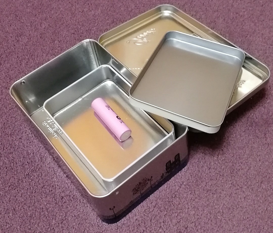

Kühl und trocken, und so, dass sich im Schadensfall kein Druck aufbauen
kann, und so, dass sie auch bei einer Beschädigung des Schrumpfschlauchs
nicht kurzgeschlossen werden können (i.e. nicht lose in der
Blechdose).

Kühl und trocken, dann mache ich ja alles richtig.
Ich habe nämlich ein paar 3s3p 8,7 Ah Li-Ionen Packs herumliegen die ich
im Laufe der Zeit für diverse Projekte verwenden werde.
Kurzschlüsse kann es da nicht geben, selbst wenn sie in einer Blechdose
liegen würden, die sind schon in so einer Folie "verpackt" und nur ein
paar Drähte die zum Stecker gehen kommen heraus.

> Also das Beispiel mit der Blechdose ist mal denkbar schlecht.
Na, wir sind hier bei microcontroller.net. Hier pflegt man frenetische
Akkuängste (erst, seit es E-Autos gibt), da wird schon mal was unnütz in
Blechschachteln verpackt!
