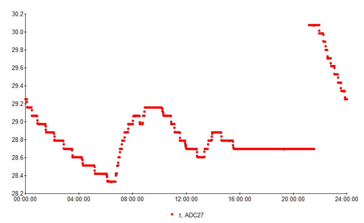

Ansonsten: bei korrekter Verdrahtung wirst Du bei 10 Bit Auflösung außer
wenn der Analogwert genau zwischen 2 ADC-Werten steht immer 64 gleiche
Messungen haben. Siehe auch die "Stufen" einer 10-Bit Langzeitmessung
bei der pro dargestelltem Messpunkt ca 300 Messwerte gemittelt werden.
Gruß Anja

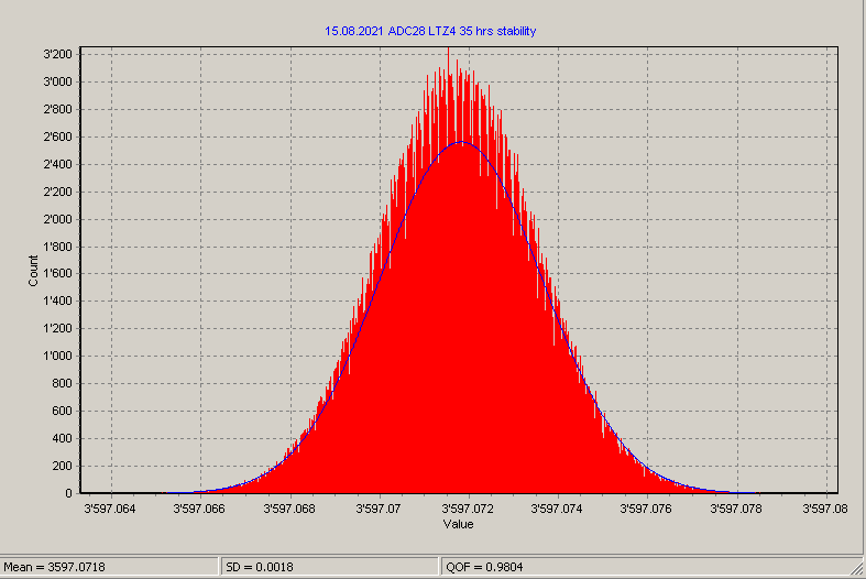

Die ADCs sind SAR-Wandler, d.h. sie nehmen immer nur eine Stichprobe.
Ist das Signal gestört, kann man über mehrere Meßwerte integrieren.
Um z.B. eine 50Hz Unterdrückung zu erreichen, unterteilt man eine
Periode (20ms) in mehrere gleich lange Abschnitte und löst dann mit
einem Timerinterrupt die Messungen aus: 20ms / 64 = 312µs
Die AVRs haben dafür einen Auto Trigger Mode, d.h. der Timer kann ohne
Jitter eine Messung starten.
