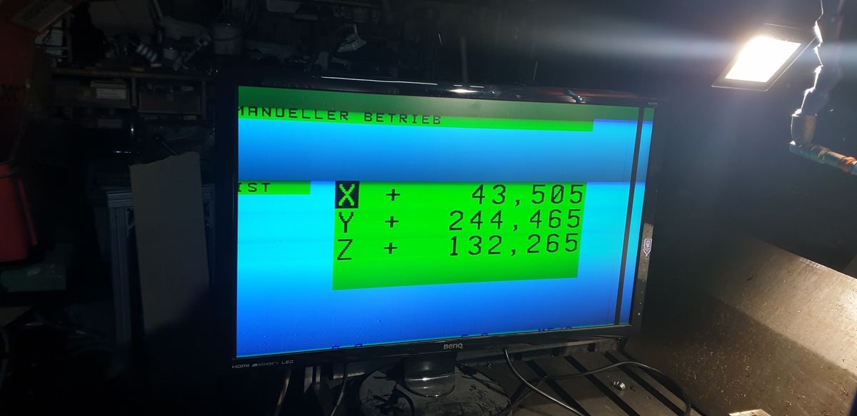

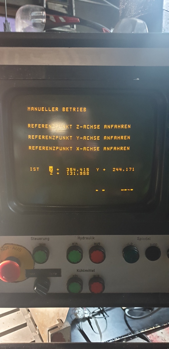

Hallo.
Ich habe ein kleines Problem mit einer älteren CNC Steuerung.
Mir fehlt schon beim Einschalten die letzte Zeile auf den Monitor. Nach
einer Zeit wird das Bild immer kleiner. Die unterste Zeile schaut dann
so richtig gestaucht aus. Die oberen rutschen dabei auch immer weiter
nach unten. Bis dann irgendwann nur noch eine zu erkennen ist.
Am nächsten Tag ist es dann wieder besser.
Ich würde jetzt also annehmen es hat etwas mit wärme zu tun und mit der
Vertikalen Synchronisation.
Kann das jetzt eher am Fernseher/ Monitor liegen oder an der Steuerung?
Es handelt sich um einen Röhrenmonitor.
Jetzt habe ich versucht die Signale so in etwa auszumessen. Es handelt
sich um einen 9Pol SubD Stecker der so belegt sein sollte:
1 = Signal / Farbe
5 = Intensität
6 = Horizontal Sync
7 = Schirm / GND
8 = GND
9 = Vertikal Sync
Jetzt habe ich auf die schnelle zum testen bei Amazon eine GBS-8220
Platine bestellt. Diese funktioniert auch soweit und erkennt das Signal
als RGBHV. Pin 5 habe ich dabei als 2. Farbe auf blau angeschlossen.
Gut ist es kommt schon einmal ein Bild. Die unterste Zeile kann ich aber
auch nur schwer lesen. Wenn es so bleiben würde wäre es aber OK. Das
Bild ist auch etwas nach links verschoben.
Hätte da jemand noch Verbesserungsvorschläge?
Ich denk fast das die Platine den Seiten und Zeilenanfang nicht richtig
erkennt?
Es ist auch alles erst einmal mit wago Klemmen verdrahtet.

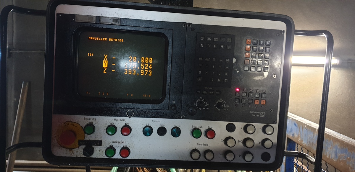

Das letzte angehängte Bild zeigt die Orginalanzeige bevor die Probleme
anfingen.

OP
Vielen Dank für die Antworten.
Ich habe gemerkt das es sich um ein GBS-8200 handelt. Eigentlich hatte
ich nach den 8220 gesucht da mir von der höheren Nummer eine bessere
Leistung erhofft hatte...
Den Punkt mit der Einstellung der Geometrie habe ich zwar, es öffnet
sich aber leider nicht.
Die Tipps mit der Verbesserung der Bildqualität werde ich mal probieren.
Das verschieben des Bildes wird es aber wohl nicht beheben. Ich denke da
hilft dann nur das parametrieren des Chips.
Dazu habe ich jetzt auch einige Projekte gefunden.
Ich werde jetzt erstmal testen ob das Bild wieder zusammen bricht.
Wenn es soweit stabil läuft besorge ich mir einfach noch eine platine
mit der ich etwas experimentieren kann.
