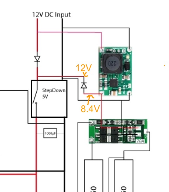

Hey,
Ich benötige für ein Projekt mal eure Hilfe!
Kurze Zusammenfassung zu dem Projekt. Ich habe eine Eingangsspannung von
12V. Über diese 12V werden auch zwei 18650er geladen, natürlich mit BMS
und einer Laderegelung davor!
Nun werden die 12V oder eben 8,4V vom Akku durch ein StepDown auf 5V
geregelt, um dann damit den Rest zu betreiben.
Jetzt würde aber beim betreiben der benötigte Strom aus der
Eingangsspannung (12V) und dem Akku parallel gezogen werden, richtig?
Sprich meine Akkus wären dem Dauerstress vom Laden/Entladen ausgesetzt.
Die Laderegelung selbst, schaltet ab, sobald der Akku voll ist.
Nun zu meinem konkreten Problem. Ich würde gerne sobald ich die 12V
anstecke, die Akkus quasi "kappen", sie sollen also nicht mehr mit dem
StepDown verbunden sein. Aber trotzdem parallel noch geladen werden,
wenn zum Beispiel der Akku leer ist und dieser nur geladen werden soll.
Ich habe hierbei an ein Relais gedacht samt entsprechender Schaltung,
also ein Relais Modul. Dieses würde, sobald 12V anliegen den Akku
Ausgang trennen. Würde dies überhaupt gehen? Die Frage ist auch, wie
wird das Relais mit Strom versorgt, wenn ich die Röhren nicht mehr am
12V Netzstrom habe.
Wichtig, aber nicht unbedingt notwendig wäre ein fliesender Übergang.
Sprich ich ziehe 12V ab und er springt direkt um, ohne das die Schaltung
Stromlos ist.
Ich könnte prinzipiell auch einen Taster (rastend) verbauen, jedoch wäre
mir eine Funktionsweise ohne lieber.

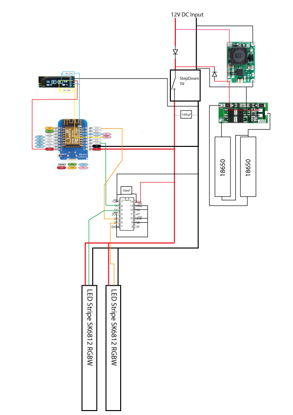

Ich habe anbei noch ein Bild des bisherigen Schaltungsaufbaues. Ich
hoffe meine Problemstellung ist halbwegs klar.
Viele Grüße
#6917792
Philipp S. schrieb:
> Und wieso nicht? Also interessiert mich einfach, damit ich es auch
> verstehe.
Weil weder Akku noch Netzteil ideale Spannungsquellen sind. Sie haben
unterschiedliche Innenwiderstände. Je geringer der Innenwiderstand der
Quelle ist, desto mehr Strom fließt aus ihr.
Wenn die Akkuspannung unter die Netzteilspannung sinkt, wird der Akku
geladen, rechnerisch ist der Innenwiderstand dann also negativ.
Es wird also immer das Netzteil den Löwenanteil des Stromes liefern.

OP #6918059
H. H. schrieb:
> Sebastian R. schrieb:
>>> verstehe.
> Unsinn!
Okay aber wieso? Also danach schreibt Sebastian ja, das er die Schaltung
nicht berücksichtig hat.
Bin jetzt ehrlich gesagt etwas verwirrt und habe leider noch keine
konkreten Plan wie ich das ganze Umsetzen kann. Bin euch wirklich für
jede Info hilfreich, sonst lerne ich nix und das Projekt wird nix.
Gast #6918065
die Dioden sorgen dafür, das Strom jeweils aus der Quelle kommt, die die
höhere Spannung hat. wenn das 12V Netzteil angeschlossen ist, fließt von
den akkus kein Strom, die Diode ist gesperrt.
Gast #6918093
Philipp S. schrieb:
> Dann sollte es ja wirklich so funktionieren, wie ich es bisher geplant
> habe.
Im Prinzip ja, aber
Der Akku hat keine konstanten 8,4 Volt sondern sinkt ab bis auf etwa 6
Volt. Hinter der Diode hast du 5,3 Volt. Ich bezweifle, dass der
Step-Down Wandler damit noch funktioniert. Du kannst den Akku also nicht
ganz ausnutzen.
Vielleicht ist das akzeptabel, musst du für dich entscheiden.
Gast #6918122
> ganz ausnutzen.
Ggf einen Sepic-Wandler verwenden.
OP #6918135
>> habe.
> Im Prinzip ja, aber
> ganz ausnutzen.
Das ist für mich kein großes Problem. Die paar Prozente am Ende sind
dann auch nicht so wichtig. Mir ist wichtiger das es an sich einfach
geht. Ob ich mit dem Akku am Ende 30 oder 35 Minuten schaffe ist egal.
Aber danke für deinen Einwand.
Habe Mal geschaut, was der Sepic Wandler macht. An sich interessant aber
ich glaube für mich nicht so wichtig. Danke dennoch für die Idee!
Gast #6918140
Tendenziell sind Sepic Wandler weniger effizient. Das bisschen was er
noch als Extra heraus holen könnte, verheizt er vermutlich selbst gleich
wieder.
