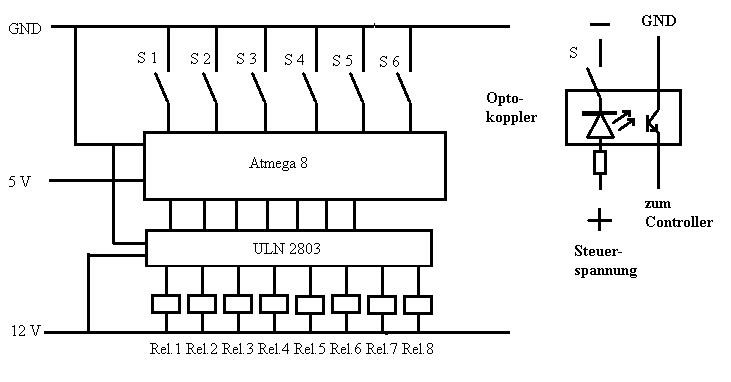

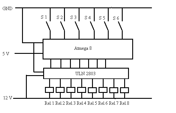

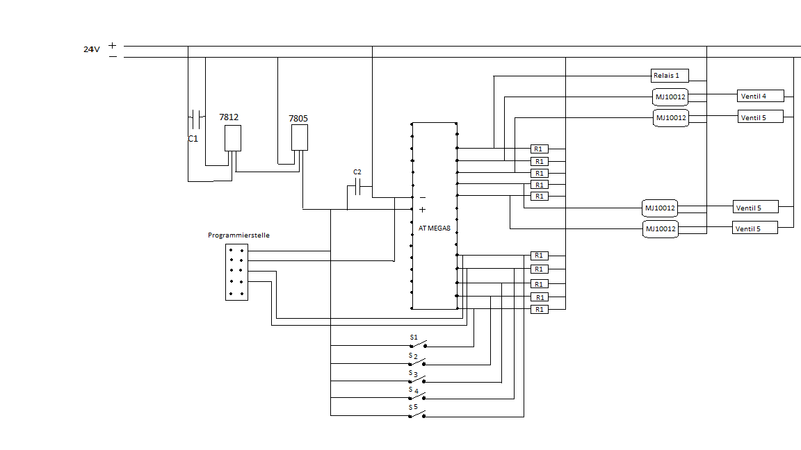

von oldmax (Gast)
Hi
Na klar, wir wissen jetzt genau, wie du deine IO organisiert hast. Also,
wenn du kein Malprogramm für Schaltungen hast, es geht auch mit Paint.
Ein Beispiel hab ich mal angehängt, wie so was in etwa aussehen kann.
Der Atmega8 hat 23 Io. Wenn du auf einen Quarz verzichtest und auch
keine serielle Schnittstelle brauchst, bleibt nach Abzug von Reset, SCK,
MISO und MOSI noch 19 nutzbare IO-Pins. Für deine Anwendung reicht die
Genauigkeit der internen Taktquelle und 1MHz ist auch schnell genug, um
die paar Befehle zu bearbeiten.
Nach der Skizze zur Schaltung kannst du die IO definieren und
entsprechend im Programm zuweisen. Damit solltest du anfangen, bevor du
tausendmal den Lötkolben in die Hand nimmst und immer wieder umfrikeln
mußt.
Dann wird es dir auch wesentlich leichter fallen, ein Programm zu
fertigen. Und dann noch ein Tip
Trenne Eingabe, Verarbeiten und Ausgabe.(EVA-Prinzip)
Auch für so ein kleines Programm lohnt es sich, eine Struktur zu haben,
die später bei Fehlersuche oder Programmanpassung die Arbeit
erleichtert.
So kannst du einen Variablenbereich Befehlstastern zuordnen, einen
anderen für Rückmeldungen. Einen weiteren für Ausgaben, die du am Schluß
der Programmschleife den Ausgabeports zuweist.

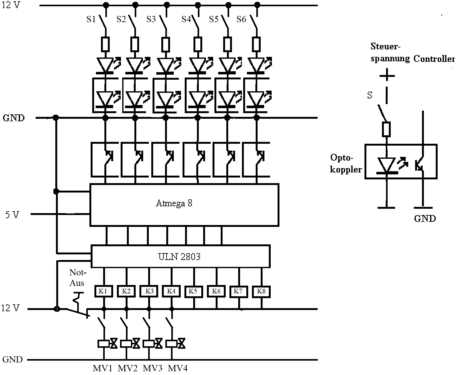

von Otto (Gast)
sowohl die Zeichnung der Schrittkette als auch des Schaltplans von
Oldman solltest du berücksichtigen.
Damit es betriebssicher ist, sollten für die Eingänge (Tasten +
Endschalter) keine Rechnerpins ungeschützt nach außen geführt werden.
Zum Einen fangen diese Störungen ein, zum Anderen ist bei Kurzschluss zu
einer höheren Spannung sofort der Rechner defekt. Hier solltest du
Optokoppler einsetzen. Auch schon deshalb, damit ein ausreichender Strom
über die Endschalter fließt.
Der Not-Aus-Taster muss direkt auf die Hardware wirken.
Gruß Otto

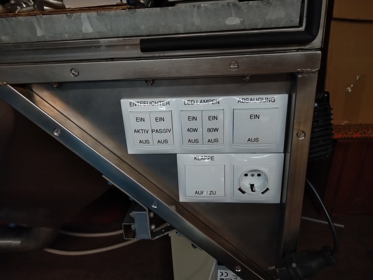

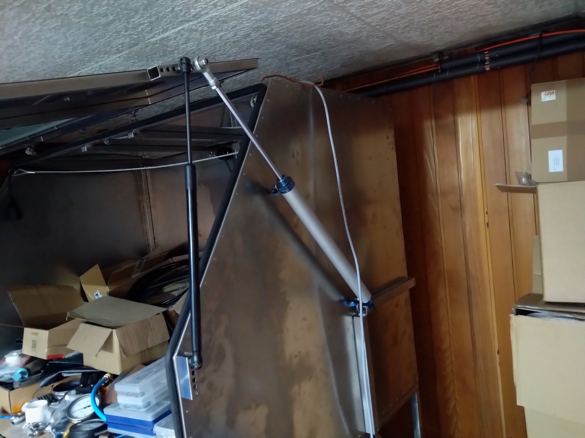

von Darko D. (darlo)
Hallo zusammen.
Darko ist mein Name :-)
Ich finde selbst, dass ich gelernt habe in den letzten Wochen.
Das jemand den Hut vor mir zieht, kann ich nicht nachvollziehen.
Ich weiß auch nicht ob das Ironie war.
Ich habe die Situation von Anfang an falsch eingeschätzt und im laufe
des Chattes hat sich das dann so ergeben. Und das tut mir leid! Heute
Abend lade ich ein paar Bilder hoch von meinem Equipment hoch. Ich weiß
nicht wie ich dieses Modul benennen soll.
Übrigens kann ich beim Programmieren einfach die Stecker von den
Eingängen und Ausgängen abziehen. Das ist bei mir alles gesteckt. Auch
davon lade ich ein paar Bilder hoch. Und dann kommen wir lansam ins
Finale. Hurra!

von oldmax (Gast)
Hi
Ich denke, die meisten wird es freuen, wenn du hier etwas gelernt hast
und du dein Projekt erfolgreich zu Ende bringst. Im Anhang hab ich dir
noch eine kleine Hilfe skizziert. Ein Schaltbild hilft nicht nur die
Gedanken zu bündeln, sondern zeigt dir auch oft, welche Komponenten du
einsetzen mußt. Der Hinweis auf Optokoppler ist nicht ganz unbegründet,
denn es besteht die Möglichkeit einer statischen Aufladung. Nicht nur
die Maschine, auch der Bediener kann ein Ladungsträger sein, wie wohl
sicherlich schon jeder einmal zu spüren bekommen hat. Elektronik ist da
manchmal ein wenig empfindlich und reagiert zimperlich, wie eine kranke
Mimose.
Wenn dir mein Vorschlag mit dem Ablaufplan zu viel Automatismus bietet,
nun, es liegt an dir, den Betriebszustand mit einer LED zu signalisieren
und dann die Freigabe zur manuellen Zuschaltung der Lüfter zu geben.
Setz dafür einfach ein Relais ein, dessen Schließer die Steuerspannung
zur Einschaltung der Lüfterschütze durchschaltet.
Da hier immer wieder Erklärungen von Nöten sind, weil ich den Eindruck
habe, du siehst die Vorschläge als fertige Endlösung und nicht als
Anstoß zur Umsetzung, bin ich eben nicht davon überzeugt, das du
verstanden hast, wie man einen Controller dazu bringt, diese Aufgabe
ganz oder teilweise zu erledigen.
Das beginnt mit der Parametrierung der Ein-und Ausgabe. Der Einrichtung
eines Timers. Der Entprellung von Kontakten, egal, ob diese von Tastern,
Endschaltern oder Rückmeldekontakte von Leistungsschützen sind. Auch
kannst du nicht einfach Ausgabepins mit einem Ventil oder  Relais
beschalten. Da braucht es Treiber, die Spannung und Strom für diese
Bauteile liefern können. Ich hab dir mal auf die schnelle mit Paint eine
Skizze angefertigt, die du nach deinen Vorgaben ändern kannst.
Übrigends, ja, ein Not-Aus schaltet die Leistung weg und damit die
gesamte Maschine aus. Nicht immer ist das ideal, z.b. wenn weitere
Energien die Druckluft oder Schwerkraft unkontrolliert gefährlich wird.
Dann kann mit einem Not-Halt die Maschine in einem gesicherten Zustand
gehalten werden. Dabei bleibt die Energie weiter zugeschalten, Bewegung
aber blockiert.
Gruß oldmax
von Stefan F. (Gast)
Ich glaube du hast das falsche Bild angehängt. Dieses Bild hatten wir
gestern in einem ganz anderen Zusammenhang.

Stefan ⛄ F. schrieb:
Hi
Ok, nun ja, in der Tat hab ich es gestern schon mal geschickt. Und es
sollte auch hier landen. Tat es aber nicht und ich dachte, dann ist der
Beitrag mal wieder im Nirwana verschwunden. Nun weiß ich nicht, in
welcher Diskussion es gelandet ist. Ein möglicher Grund, ich schreib zur
Zeit auf einem Ur-Alt-Net_Book und diese sch.. empfindliche Fläche zum
Positionieren von Textcursor etc. fummelt oft dazwischen. Also, das Bild
sollte gestern schon hier landen. Da war auch ein Text dazu. Sorry, wenn
das Verwirrung gestiftet haben sollte.
Gruß oldmax

von Hubert G. (hubertg)
Bei dieser OK-Beschaltung habe ich gewisse Bedenken.
von Martin V. (oldmax)
Sorry, ja, mein Fehler. Ach und ja Jobst, deine Beiträge sind
durchgängig nützlich...
Gruß oldmax
von Otto (Gast)
ich habe mir erlaubt, den Schaltplan von Oldmax zu überarbeiten.
Ein Industrieprojekt unterscheidet sich von einem Bastelprojekt in
folgenden Punkten:
1. Es sollte stör- und betriebsicher sein
2. Die Inbetriebnahme sollte durch Visualisierung erleichtert werden
3. Es sollte wartungsfreundlich sein
4. Es sollte zuverlässig sein
zu 1) Optokoppler an den Eingängen werden zur Vermeidung von Störungen
verscheidenster Ursache benötigt:
a) ESD (elektrostatische Entladung)
b) kapazitive und induktive Einkopplungen (z. B. durch das Schalten der
Ventile und Motoren) in die Steuerleitungen
c) Falschanschluß
Ein zentraler Punkt ist der Not-Aus. Dieser muß über ein
Sicherheitsschaltgerätund ggf. sogar redundant erfolgen.
Hier gibt es zwingende Vorschriften! Da kannst du im Fall des Falles
auch nicht herausreden, dass due dies nicht
gewusst hast.....
zu 2) Inbetriebnahmeerleichterung durch Visualisierung:
a) Eingänge
In Reihe zu den Dioden der Optokoppler sollten LED vorgesehen werden, um
den Zustand aller Schalter zu
visualisieren. Das mag unnötig erscheinen aber in der Praxis ist der
Zustand der Endschalter wahrscheinlich nicht sichtbar.
b) Ausgänge:
Parallel zu den Spulen der Relais sollten LED vorgesehen werden, um den
Zustand der Relais zu visualisieren.
zu 3) Die Wartung wird aufgrund der Visualisierung ebenfalls
vereichfacht:
a) In der Praxis verschleissen zum Beispiel Endschalter - dies kann
mittels der LED schnell erkannt werden.
zu 4) Für zuverlässigen Betrieb ist ein robuster Aufbau die wichtigste
Voraussetzung:
a) stabiles wasser- und schmutzdichtes Gehäuse für die Steuerung
b) Geeignete Kabeleinführung (zumindest Kunststoffverschraubungen)
c) Auswahl mechanisch robuster und zuverlässiger Taster und Endschalter
Bisher ist auch noch offen, welche und wie viele Steuerspannungen
verwendet werden:
a) Wie wird die Controllerversorgung erzeugt?
b) Relais welche Betriebsspannung (5V, 12V, 24V)?
c) Magnetventile: welche Betriebsspannung (12V, 24V, 230V) und sind
Entstörmaßnahmen vorhanden?
d) Schütze welche Betriebsspannung (24V, 230V) und sind Entstörmaßnahmen
vorhanden?
Hier gibt es sicher auch noch Baustellen.....
Viele Grüße
Otto

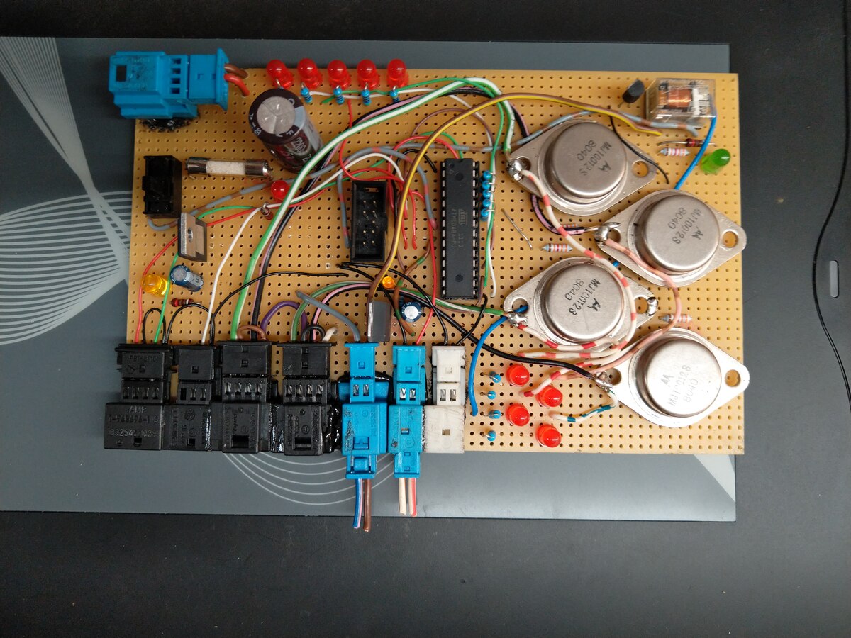

Hallo. Ich schreibe eben vom Handy. Die Steuerspannung ist 24volt DC.
Der atmega 8 wird mit einem 7805 Festspannungsregler bestromt. Hier noch
die Bilder die offen waren. Lg Darko
von Hugo H. (hugo_hu)
Darko D. schrieb:
> und 5 Ausgänge digital.
Ja -sieht man ganz deutlich an Deinen Bildern.
Alle 5 Eingänge und alle 5 Ausgänge werden mit LED s sichtbar gemacht.
Auch die Spannungen 12volt und 24 Volt und 5 Volt per LED sichtbar
gemacht. Das Symbol auf dem Desktop ist das Programm. Ich werde jetzt
die Tage mich mit den Grundlagen der Programmierung noch einmal
auseinander setzen, im Studium hatten wir damals glücklicherweise noch
ein bisschen gemacht.

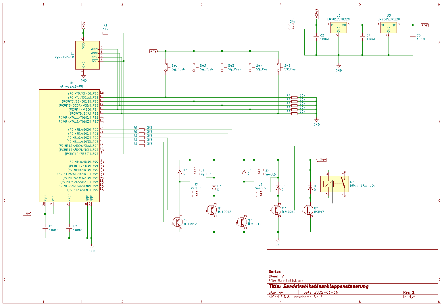

Hallo Jobst. Einen Schaltplan habe ich nicht. Ich habe es so zusammen
gelötet. Spannungsversorgung am atmega 8 und die Verbindung zum
Programmieranschluss und die 10 ein und Ausgänge. Mehr nicht.
von EAF (Gast)
Abblockkondensatoren?
Die Regler Schaltung entspricht dessen Datenblatt?
Hat der ATMega8 nicht 2 (A)VCC und GND Pins?
Ne nur einmal 5 Volt plus und 1 Mal minus links am atmega etwa in der
Mitte
von EAF (Gast)

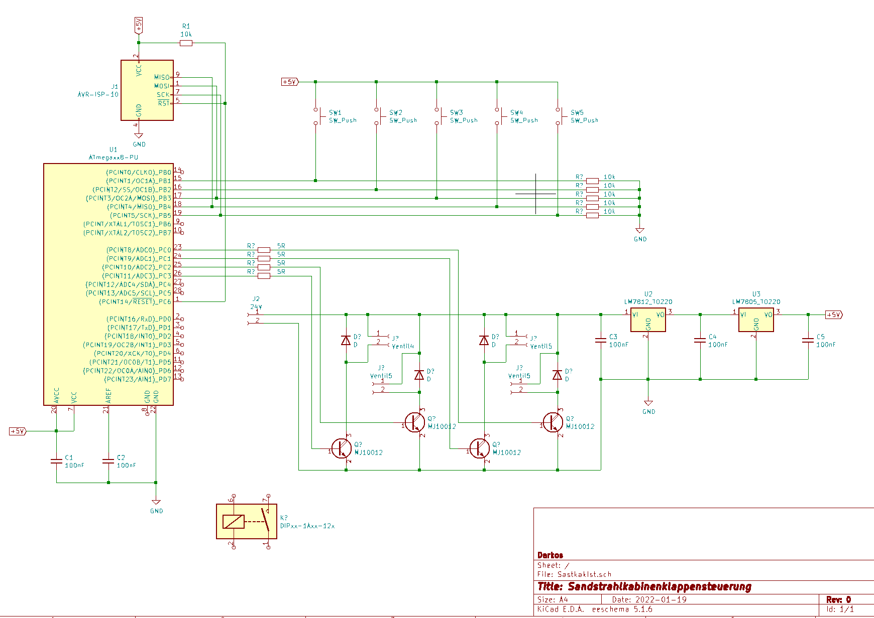

Schaltplan!
Machen. Irgendwie. Installier Dir z.B. KiCad.
Bei der Programmierung oder bei Problemen suchst Du Dir sonst einen
Wolf.
Jobst
Jobst M. schrieb:
> Viel wichtiger finde ich allerdings, dass einer gemacht wird. Egal wie.
Ja, finde ich auch.
Auf der Platine fehlen Kondensatoren, sie wird so wahrscheinlich nicht
zuverlässig funktionieren. Die Leitungsführung insbesondere von GND
sollte man auch mal überprüfen.

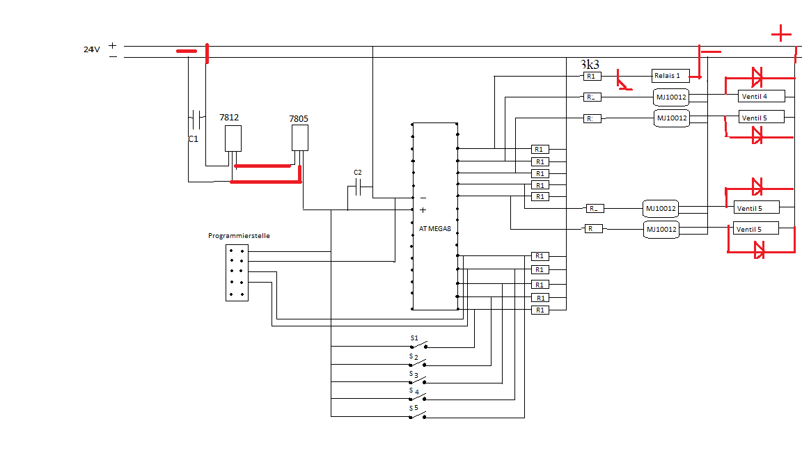

von Otto (Gast)
Hallo Darko,
versorgst du den 7805 mit 24V? Wie hoch ist die Stromaufnahme?
Was schaltest du mit den MJ10012? Die Ventile? Low-Side? Hast du
Freilaufdioden oder eine Entstörbeschaltung? Das Anlöten am TO3-Gehäuse
ist unzuverlässig.
Viele Grüße Otto
von Hannes (Gast)
Ich zitiere mal nichts, weil ihr habt alle Recht - irgendwie.
Darkos Fotos vermitteln mir den Eindruck, dass das alles mit sehr viel
Liebe gemacht ist. Sein Verhalten hier ist vorbildlich - hat er doch
noch nie, auch nicht auf die allerdümmsten Mails, mit Aggressionen
reagiert. Bitte behandelt ihn daher auch mit Respekt.

von Jobst M. (jobstens-de)
Die Antwort darauf kann uns aber nur ein Bild der Platinenunterseite
geben.
Jobst
Hallo alle zusammen. Wie hoch die Stromaufnahme ist weiß ich nicht. Ein
Ventil hat 5 Watt. Ich meine es werden maximal 2 Ventile gleichzeitig
geschaltet. Das bedeutet 10 Watt und plus der Strom vom Atmega 8. Hannes
vielen Dank für die lieben Worte. Hier in solchen Foren muss man auch
mit allem rechnen.

Otto, ja die mj10012 Schalten die Ventile. Funktioniert einwandfrei.
Solange es funktioniert lasse ich es so. Es ist so. Der 7812 wird von
der 24volt Spannung versorgt und der 7805 wird von der 12 Volt Spannung
versorgt.
Ach noch was habe ich vergessen zu schreiben. Alle Ausgänge werden mit
einem 10 megaohm Wiederstand mit Masse verbunden.
Ich werde in den nächsten Tagen das umsetzen was ihr mir rät. LG
Hi Darko
Bis jetzt ist immer noch nicht klar, ob du ein Schaltbild deiner
Elektrik/Elektronik angefertigt hast. Kann sein, des du das nicht für
nötig hälst, aber wenn Mal ein Fehler auftritt, weißt du gar nicht,
welche Strompfade wo gemessen werden müssen. Und glaub mir, erst wenn du
dann deine Verdrahtung komplett auseinander gefummelt hast, wirst du den
Tag verfluchen, an dem du diese Hinweise ignoriert hast. Die Skizze von
mir war auch nur ein Beispiel, wie es relativ schnell und ohne
Einarbeitung in ein Schaltplan Programm mit Paint umsetzbar ist. Die
Zeichnung packst du dann in den Projektordner, wo du auch dein Programm
ablegen kannst. Wenn dann Mal Änderungen geplant werden, hast du auch
die Grundlage dafür.
Gruß oldmax
von Darko (Gast)
Hallo Oldmax, grüß dich.
Ich gehe so ziemlich jedem Hinweis nach. Ich habe alles auf 3 DIN A4
Blättern notiert, wo welcher Port zu welchem Eingang / Ausgang hingeht.
Das bedeutet für mich, dass ich innerhalb weniger Minuten nachvollziehen
kann wo welches Kabel hingeht.
Grob gesagt wird der AT mega 8 mit Spannung versorgt und die 5 Ein und
Ausgänge. Mehr ist daran ja nicht.
Außerdem gibt es große Neuigkeiten.
Das Programm funktioniert zu meiner vollen Zufriedenheit!!!
Ich habe es selbst entworfen.
Ich werde versuchen es heute Abend hier reinzustellen.
Ich weiß auch, dass ihr mich verbal auseinandernehmen werdet, aber da
muss ich durch. Für mich ist es eig. gar nicht so undurchsichtig. Ich
habe IMMER mit Kommentaren dazugeschrieben was das alles bedeutet.
Ihr könntet mir nur bei dem Feinschliff helfen, falls ihr dort überhaupt
eine Notwendigkeit seht.
LG aus Bremen

von Darko (Gast)
So, das müsste es in etwa sein.
Die ganzen Kontroll LEDs mit den Vorwiderständen habe ich jetzt
weggelassen.
Also wie gesagt Spannung drauf, 5 Eingänge und 5 Ausgänge.
Und die Schnittstelle zum Programmieren.
Das freut mich zu hören wenn jemand der Auffassung ist, ich habe eine
schnelle Auffassungsgabe.
Auch der Witz mit den 10 Leuten weiter oben war lustig. Auch wenn es nur
2 sind.
Das Programm habe ich leider zu hause noch. Ich bin ja hier jetzt auf
der Arbeit und hier ist nix los.
Beschrifte die Pins vom Atmega, denn ich kenne seine Belegung nicht
auswendig.
Was mir da sofort ins Auge springt ist, dass du den GND Pin und AVCC auf
der rechten Seite nicht angeschlossen hast. Das muss aber, ist wichtig.
Bitte mit Kondensator.
Und spendiere den Spannungsreglern Kondensatoren gemäß den Vorgaben im
jeweiligen Datenblatt. Die sind auch wichtig. Ich denke das wurde
bereits geschrieben.
Am ISP Stecker fehlen ein par Leitungen.
Noch was: Du wirst wohl den Reset-Eingang mit dem ISP Stecker verbinden.
Das Stückchen Leitung wird dann eine wunderbare Antenne für Radiowellen
geben. Und der Reset Eingang reagiert besonders empfindlich.
Wenn du keine sporadischen Resets bekommen willst, machst du da einen
Pull-Up Widerstand und einen Kondensator dran. Kannst du ja von
irgendeinem Arduino Board abgucken.
von Otto (Gast)
die Stromaufnahme ist deshalb wichtig um abschätzen zu können, wie hoch
die Verlustleistung ist. Abhängig von dieser erwärmen sich die
Spannungsregler und schalten ggf. auch wegen Übertemperatur ab.
Sowohl der Anschluss des 7812 als auch des 7805 ist wahrscheinlich
falsch gezeichnet.
Viele Grüße Otto
Hi
Nun, so schnell kann die Notwendigkeit eines Schaltplanes klar werden.
Ventile haben wie Relais eine Spule. Wenn du eine Spule einschaltest,
dann baut sich ein Magnetfeld auf und eine Kraft wirkt auf eine
Mechanik. Soweit unproblematisch aber, jetzt kommt's, wenn du
abschaltet, dann hast du eine sehr schnelle Magnetfeldänderung und die
Physik sagt, wenn sich eine Spule in einem Magnetfeld bewegt, wird eine
Spannung erzeugt. Je schneller die Magnetfeldänderung, desto höher die
Spannung. Das führt ohne Maßnahme in einer elektronischen Schaltung
früher oder später zu Schäden. Deshalb gehören an Relais und Ventile
Dioden, die in Sperrrichtung parallel geschaltet werden. Da die
Induktionsspannung entgegen der Versorgungsspannung gerichtet ist, wird
diese einfach kurzgeschlossen und kann keinen Schäden anrichten.
Gruß oldmax
von Darko Dragojevic (Gast)
Ja Wahnsinn! Die beiden Induktionsmöglichkeiten Magnetfeld ändern und
Bewegung eines Leiters im Mag. Feld sind mir bekannt. Danke für den
Hinweis!
Brauche ich denn dann 5 Sperrdioden oder 10 für 5 Ausgänge.
Ich denke das wird bei 12V kein Problem sein, denn ich glaube eine Diode
klaut 0,7 V. Also kommen nur 11,3V an an der Spule?
Darko schrieb:
> Freizeit und Hobbyveranstaltung wurde genannt, dass das hier nicht sein
> soll.
Ich hoffe, dass die Ironie, bei dem was ich schrieb, bei Dir angekommen
ist!
Das war nicht gegen Dich! Im Gegenteil!
> falsch gezeichnet.
Ich denke, die Anschlüsse haben keine Zuordnung zur Realität.
10x R1 finde ich witzig.
Brennend würde mich allerdings die Verschaltung der Ventiltreiber
interessieren.
Dies einmal zu zeichnen würde ja ausreichen.
Ich bin mir fast sicher, dass die oberen 5 R1 wegfallen könnten.
Nun sind sie da. Also egal.
Das Relais hängt wirklich direkt am ATmega?
+24V an Pin 7 (Vcc)?
Pin 8 (GND) an +5V?
Los, komm! Das machen wir ordentlich, ich unterstütze Dich!
Den 7812 könntest Du auch durch eine Z-Diode ersetzen.
12V brauchst Du ja nicht ...
Okay, ist nun auch so, wie es ist.
Es gibt Probleme bei der Ansteuerung der MJ10012:
Die brauchen bis zu 600mA Basisstrom - das schafft der AVR nicht.
Was ziehen denn Deine Ventile?
Jobst
Du hast 3 Ventile mit "Ventil 5" beschriftet.
Jeder GND Pin muss angeschlossen werden. In deinem Fall fehlt Pin 8.
Die Basis-Vorwiderstände an den Transistoren sollten wesentlich mehr als
5 Ohm haben.

von Darko (Gast)
Hallo Alle zusammen. Nun hatte ich endlich mal Zeit mir noch mal die
letzten Beiträge anzusehen.
Also das mit der Frage ob ich 5 oder 10 Sperrdioden brauche hat sich ja
aufgrund der geilen Zeichnung von Jobst erledigt. Danke Jobst!!!!
Ich würde wenn möglich gegen schmales Geld von Jobst das Programm
erwerben.
Das sieht so gut aus, dass ich mich richtig zusammennehmen muss um bei
Paint weiterzumachen, aber ich mache es natürlich.
Danke Jobst, dass du schon von Anfang an für mich da bist!
Auch viele andere wie EAF oder Stefanus etc. !!!
Ich werde erst mal die Bezeichnung der Pins vornehmen, dann Arev und GND
auf der rechten Seite des ATmega 8 versorgen, 5 Sperrdioden einlöten und
den 7805 und den 7812 mit Elkos versorgen.
Und dann hoffentlich so ein Programm auch als Demo Version von Jobst
installieren. Und dann nimmt das ja schon mal alles eine halbwegs
professionelle Richtung an meiner Meinung nach.
Und zum Thema Temperatur:
Die Ventile nehmen ungefähr 500mA an Strom.
Die Erwärmung der Bauteile messe ich wie gesagt mit dem Finger.
Ich könnte mit meinem Handy CAT S62 Pro mit der gut auflösenden
Wärmebildcamera auch die Temperatur auf einen Grad genau sehen, bringt
mir aber auch nichts, weil ich überhaupt nicht weiß wann es
temperaturtechnisch problematisch wird für diese Bauteile.
Und Jobst zum Thema Relais direkt ansteuern, hab ich mich vertan.
Der BC 546 oder BC547 sitzt vor dem Relais. Der Schaltet das.
Und dann noch eine Frage. Ich dachte der Mj10012 hat eine integrierte
Darlingtonschaltung. Woher kommen dann 600 mA Ansteuerstrom an der
Basis?
Bei 600 mA Ansteuerstrom könnte ich ja gleich das Ventil schalten, denn
das zieht keine 600 mA.
LG aus Bremerhaven
Darko schrieb:
> und den 7805 und den 7812 mit Elkos versorgen.
Bitte keine Elkos, sondern was schnelleres.
Darko schrieb:
> Woher kommen dann 600 mA Ansteuerstrom an der Basis?
Ich glaube er hat sich geirrt.

500mA werden am Ventil gebraucht und der Darlington hat einen hFE von ca
300.
also sollten ca 2mA an der Basis ausreichen.
von Darko (Gast)
So ungefähr hatte ich da auch gedacht wie EAF.
Ich hatte noch in Erinnerung, dass sich die Verstärkungsfaktoren bei der
Darlingtonschaltung multiplizieren.
ob es nun ein Verstärkungsfaktor von 300 oder 100 ist weis ich nicht.
Aber ist ja auch überhaupt nicht schlimm wenn sich jemand irrt.
Ich habe mich bestimmt schon 2 mal geirrt hier in dem Forum.
Naja sagen wir eher 200 mal :-)
von EAF (Gast)
Ist nur die Frage, ob deine Basiswiderstände das auch in ein solches
Verhältnis setzen.
Da habe ich so meine Zweifel.
Hi
Ja, das Schaltbild von Jobst ist richtig, aber ich habe meine Zweifel,
ob du die Beschaltung mit den Freilaufdioden verstanden hast. Ich hab
die mal in deine Zeichnung reinskizziert. Ob das mit dem Relais so
richtig ist, weiß ich nicht, aber richtig ist, das die Dioden in
Sperrrichtung geschaltet werden. Bei Betrieb haben sie keinerlei
Auswirkung auf den Stromkreis, beim Abschalten schließen sie die
auftretende Induktionsspannung kurz. So schützen sie die Elektronik von
den (sehr hohen) Induktionsspannungen.
Gruß oldmax

die meisten Fragen zur Hardware können aus dem oben angehangenen Bild
der Lochrasterplatine entnommen werden:
1. Als Basiswiderstand der MJ10012S ist 3k3-Metallfilm verbaut.
2. Das Schaltbild von Darko zeigt die MJ10012S als High-Side (Plus der
Ventile geschaltet). Dies ist nicht richtig.
3. Gemäß Lochrasterplatine schalten diese aber die Low-Side was
bedeutet, dass die Emitter an GND liegen und Kollektoren zum Ventil
gehen.
4. Die anderen Anschlüsse der Ventile sind an +24V angeschlossen.
5. Die Kathode der Freilaufdioden muss also an +24V liegen und die Anode
zum Ventil.
Viele Grüße
Otto
> zum Ventil.
Hi
Natürlich, aber das hab ich doch im Text geschrieben. Die Zeichnung von
Darko passt sowieso nicht, doch mir war wichtig, darauf hinzuweisen, daß
die Dioden parallel zu Ventilen und Relais liegen und nicht etwa in
Reihe oder sonst wie. Die Zeichnung von Jobst ist deshalb von mir auch
erwähnt.
Darko, nimm es mir nicht übel, aber du bist schon wirklich
gewöhnungsbedürftig. Einige Hinweise ignorierst du komplett, andere
nimmst du auf, setzt sie aber völlig unsinnig um. In meinem ersten
Beitrag hab ich mit einer kleinen Skizze gezeigt, wie so ein Programm
definiert werden kann. Deine Maschine hat drei Startbedingungen, mehr
nicht. Das sind: Grundstellung, Betriebsstellung und weder noch eines
der beiden, d.h.irgendwo dazwischen. Wenn du nun den Starttaster
drückst, dann geht es aus der "weder noch"-Stellung entweder Richtung
Grundstellung oder Betriebsstellung. Das legst du fest. Ansonsten von
Grundstellung nach Betrieb oder umgekehrt. Die Gebläse gibst du nur in
Betriebsstellung frei.
Wenn du in Schritten programmierst, kannst du dir die unübersichtlichen
If-Schachtelungen sparen. Auch die "Wartezeiten".
Da gibt es nur "Wenn Schrittbedingung, dann ausführen." Die
Schrittbedingung habe ich erklärt und die kannst du auch ganz einfach
erweitern.
Ganz einfach geht das mit zwei Tastern, Grundstellung und Betrieb. Dann
ist es völlig egal, welchen Zustand die Klappen haben.
Gruß oldmax
Ich habe das von Darko so übernommen :-)
Stimmt, der ist mir untergegangen. Das Relais zieht auf dem Plan auch
noch nicht an.
> 5 Ohm haben.
Dann können keine 600mA in die Basis fließen. Die habe ich mir als
Sättigungsstrom erstmal ganz frech aus dem DB geklaut.
Das der AVR das nicht schafft, weiß ich. Auch die Spannungsregler würden
dabei verglühen.
Dennoch war das in dem Moment der Stand der Dinge. Und natürlich sollte
das ins Auge fallen, nur nicht in Deins.
Wie sieht seine Schaltung denn wirklich aus? Ich will ja keine
Konstruktion machen, sondern den ist-Zustand aufnehmen.
> erwerben.
Welches Programm?
Meinst Du den Schaltplan?
Lade Dir KiCad auf Deinen Rechner.
Das ist kostenlos.
Datei hängt neben dem Bild an.
Dafür will ich nichts haben. Ich glaub' ich dreh durch! Ich vergnüge
mich hier! :-D
Je kälter, desto besser. Mit der idealen Schaltung könntest Du hier
unter 1W Verlustleistung bleiben. Für die gesamte Schaltung ohne
Ventile.
Aber Du hast schon etwas anderes.
Sonst würde ich einen Schaltregler und MOSFETs empfehlen.
Bleib am besten unter 75°C, da kannst Du nichts falsch machen.
Die Transistoren wirst Du mit 500mA auch nicht groß beeindrucken können.
Ah!
Ich habe Zweifel an der dortigen Verschaltung der Transistoren.
High-Side mit einem NPN-Transistor wird schwierig ohne weitere
Ansteuerung.
Otto hat dies dann so wie in meiner Schaltung geändert.
Aber ich weiß nicht, wie es wirklich aussieht.
Darko, hier ist Info von Dir gefordert!
Jobst
Hallo alle zusammen. Vor genau 1 Jahr habe ich dieses Thema erstellt.
Ich hoffe, dass es hier noch den einen oder anderen abschließenden
Hilferat geben wird.
Vorab möchte ich allerdings noch einmal ausdrücklich danken, dass Ihr
alle damals die Kraft und Zeit genommen habt, mein Projekt zu dem zu
machen, was es jetzt ist!
Danke!
Ich habe mir in den letzten 10 Tagen die Mühe gemacht, jeden einzelnen
Pin sämtlicher elektronischen Bauteile zu überprüfen und das in Form des
mir hier empfohlenen Programms KiKad zu zeichnen. Das Ergebnis ist
anbei. Vielleicht schafft es der ein oder andere da nocheinmal
drüberzuschauen und mir eventuell noch ein fehlendes Bauteil
mitzuteilen.
Ich hoffe, dass die Pläne so einigermaßen nach Norm sind.
LG Darko
Oha
Gewöhne dir mal an, die Bauteile zu nummerieren, wie Kicad das auch
automatisch kann. Q1, Q2, Q3, R1, R2, R3, usw. Ich habe jetzt nämlich
Probleme, in meinem Text anzugeben, welches Bauteil ich meine.
Die 4 Transistoren für die Ventile sind falsch herum (C,E vertauscht).
Wer hat dich dazu gezwungen, diese riesigen sau teuren Transistoren zu
verwenden? Schau dir meine Vorschläge an:
http://stefanfrings.de/transistoren/index.html#mosfet
Dein Relais-Kontakt hängt in der Luft, er schaltet nichts. Die
Freilaufdiode am Relais ist falsch herum.
Dem Mikrocontroller fehlt ein Abblock-Kondensator mit z.B. 100nF.
Ich bin sicher, dass der 33µF Kondensator am Ausgang des 7805 falsch
ist. Schau ins Datenblatt, was da hin gehört. An seinem Eingang fehlt
ein Abblock-Kondensator gemäß Datenblatt.
Beim 7812 hast du die gleichen Fehler.
An den Reset Eingang gehört mindestens ein Pull-Up Widerstand, besser
auch ein Kondensator mit z.B. 1µF. Sonst empfängt die Leitung zum ISP
Stecker Radiowellen und resetted den Mikrocontroller sporadisch.
Die Sicherung vor dem 12V Spannungsregler ist unnötig, der schützt sich
schon selbst. Stattdessen vermisse ich eine Absicherung der 24V Schiene.
Die Pins von deinem ISP Stecker sind falsch belegt. Halte die an die
Standards! https://de.wikipedia.org/wiki/In-System-Programmierung
AGND muss angeschlossen werden.
AREF gehört nicht an 5V sondern an einen kleinen Kondensator (z.B.
10nF).
Oha. Das wirft mich wieder zu Boden, aber ich werde alles abarbeiten und
dann nochmal alles berichten.
Danke Stafan, dass du wieder für mich da bist!
Welchem Zweck dient der dicke 2200µF Elko an der 24V Schiene? Wenn du
dafür keinen guten Grund hast, dann lasse ihn weg.
Was stattdessen eher Sinn macht, ist eine Diode in Kombination mit einem
Elko:
24V o---|>|---+----+---[7812]---+---
GND o---------+----+-----+------+---
            220µ  330n         100n
So bleiben die 12V und die 5V stabil, auch wenn die 24V mal kurz
einbrechen.
