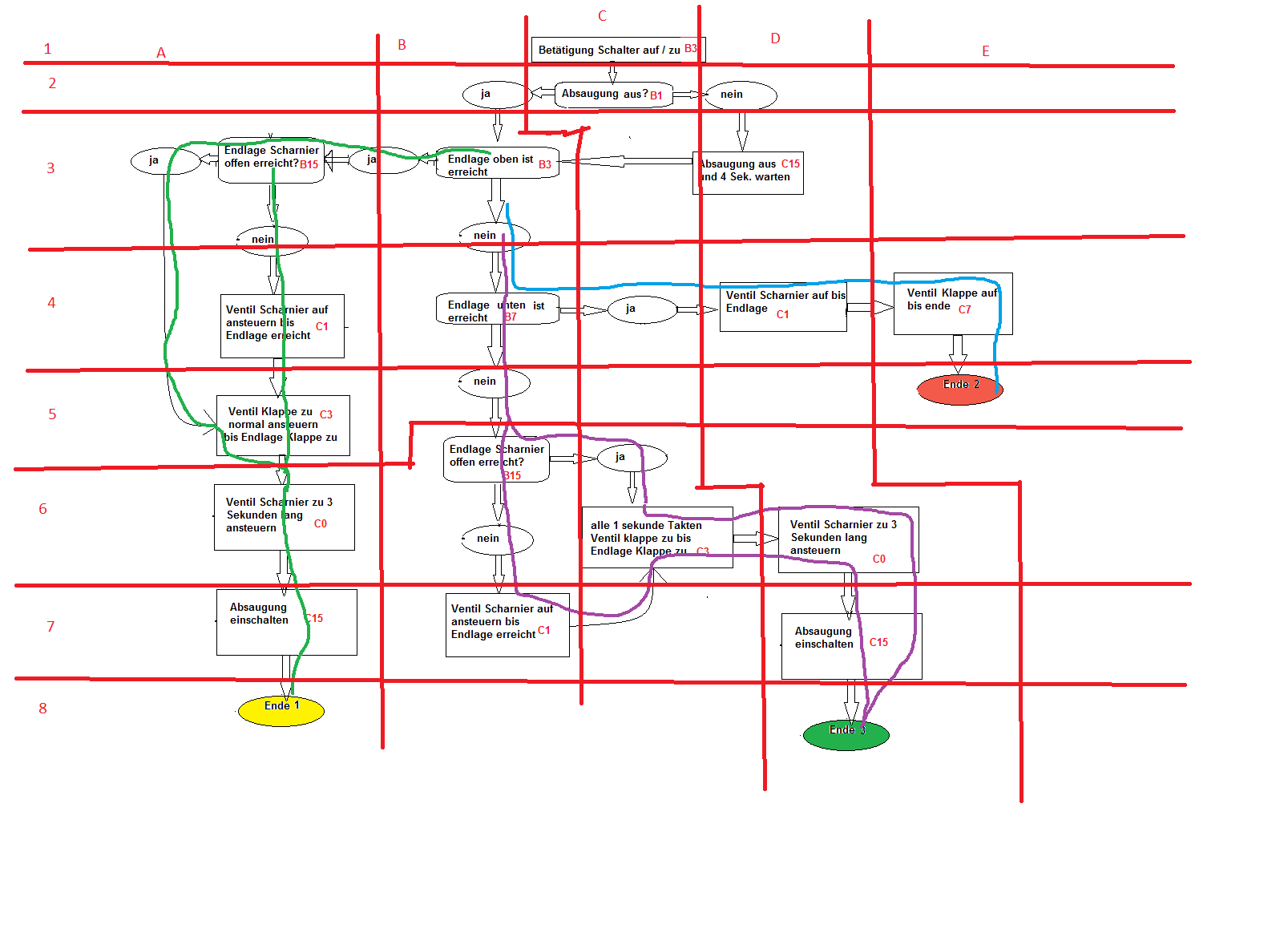

Ich habe ein ordentliches Flussdiagramm gemalt. Ich werde es gleich
hochladen. LG
von Darko D. (darlo)
Hier zum Beispiel das Flussdiagramm.

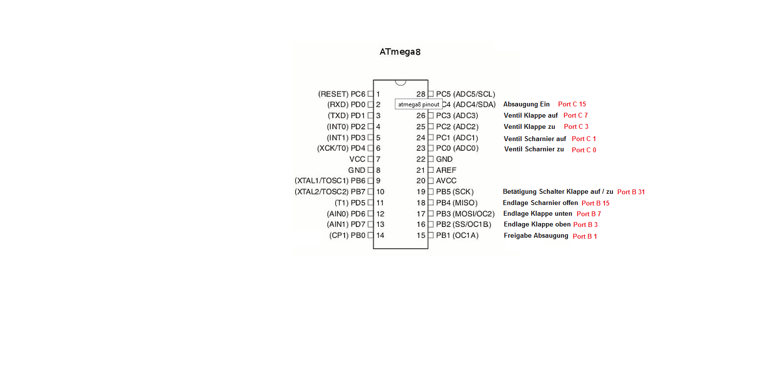

Das hier ist vom AT Mega 8 die Belegung (wenn das so geht) hoffe ich:
> ich:
Warum hast du beispielsweise beim "Port C4" dahinter
(rot) geschrieben "Port C15"? Ähnlich bei anderen Ports...
Hallo pnp.
Das kann ich dir sagen.
Weil ich mich verechnet habe. Ich glaube B7 bedeutet das B1 und B2 und
B3 zusammen angesteuert werden, ist das richtig? Es hätte jeweils 1 mehr
heißen müssen oder?
Ich gaube ich erinnere mich.
Port C0 heißt im Programm C1 weil 2hoch null gleich 1 ergibt.
Port c1 heißt im Programm c2 weil 2hoch eins gleich 2 ergibt.
und so weiter.
Und C5 im programm wäre dann der vierer und der einser zusammen...
von pnp (Gast)
Darko D. schrieb:
> Hallo pnp.
> heißen müssen oder?
Nein. "Port C4" heißt "PortC Pin4". Und wo sich dieser am µC befindet,
ist im Datenblatt festgelegt. Du kannst nicht einfach aus einer 4 eine
15 machen. :-)
Danke danke. Ich habe da nicht einfach ne 15 draus gemacht.
Port c4 im Programm wäre dann Port zwei hoch 4 und das ist dann PortC16.
Ich habe mich wie gesagt immer um einen vertan.
von Stefan F. (Gast)
Mir fällt sofort auf, dass das Programm drei tote Enden hat.
Was passiert danach? Wenn du danach nicht kit dem Weltuntergang
rechnest, dann muss es dort irgendwie weiter gehen.
Weiterhin fehlt mir da jegliche Fehlerbehandlung. In so einem Diagramm
würde ich die auch nicht einzeichnen, aber wenigstens als Text dazu
liefern. Beispiele:
> Ventil auf ansteuern bis Endlage erreicht
Und wenn die Endlage nicht erreicht wird, was dann? Wie lange darf das
dauern?
> Betätigung Schalter auf/zu B31
Was soll passieren, wenn der Schalter zwischendurch während des
folgenden Ablaufes erneut betätigt wird?
Bei deinen ganzen Kästchen wird nicht klar zwischen Bedingungen,
Ereignissen und Reaktionen unterschieden. Das solltest du klarer
darstellen, durch unterschiedliche Symbole.
Die ersten 10 Minuten sind schon vorbei. So viel zu den 20 Minuten.
Oha ihr macht mir Mut...
Also eine Fehlerbehandlung soll da nicht mit eingebaut werden. Das wird
dann zu kompliziert.
Es handelt sich um eine Klappe die Auf und zu gehen soll. Es soll
solange angesteuert werden bis die endlage erreicht ist. Die endlage
wird irgendwann erreicht. Warum soll sie nicht erreicht werden. Das
dauert schätzungsweise ca. 5 bis 7 sekunden.
Wenn die endlage nicht erreicht wird ist irgendwas kaputt. das sehe ich
dann ja.
Das Programm soll nicht ins tote laufen. Solange der taster nicht
betätigt wird, passiert auch nichts. Am besten wäre es wenn der taster
(B32) während der prozedur stillgelegt werden könnte. bis ein Ende
erreicht ist.
von EAF (Gast)
Zum Programm Entwurf:
Bin nur Arduino, könnte mich auf C runter beugen.
Verstehe aber den Plan nicht.
Müsste erstmal wissen/verstehen was der ganze Kram den überhaupt sein
soll. Welche Klappe welchen Sinn hat.
Das ganze riecht nach einem "Zustandsautomaten"!
Es stinkt geradezu danach.
Also denkt man auch in Zuständen!
Klar benennen! Aufzählungen!
Die Bedingungen für den Wechsel der Zustände klar benennen.
Dort in if Verschachtelungen zu denken, geht fix schief.
1 Ebene mit einer einfachen Bedingung ist leicht zu überblicken
Je mehr Ebenen und je komplexer die Bedingungen, desto  gruseliger der
Debug Aufwand.
Hallo. Danke wirklich an die die mir irgendwie geholfen haben. Ich habe
das mit den 20 Minuten wohl zeitlich total verschätzt. Ich kenne mich
damit auch gar nicht so aus. Wir werden jetzt so verbleiben, dass ich
selbst das zum laufen bekomme, den Quellcode hier poste und dann den
quellcode nur für den feinschliff zum überfliegen sehe.
Es geht schließlich nur darum eine blöde Klappe auf und ab zu fahren.
Ich möchte kein neues Auto erfinden was weniger Sprit verbraucht.
Ich kann mir auch bei aller liebe nicht erklären, was an dem
Flussdiagramm nicht zu verstehen ist.
Ich habe mir wirklich viel mühe gegeben und weiß auch nicht wie ich das
anders schreiben soll. Ich habe ja angeboten ein Video zu posten. Aber
das wurde leider übersehen.
Nagut dann bis in ca. 2 wochen. LG Darko aus Bremen
Hallo alle zusammen. Ich habe eingesehen, dass die 20 Minuten nicht
realistisch sind. Diese Zeit bezog sich allerdings rein auf das
Programmieren. Ich bin davon ausgegangen, dass das Flussdiagramm
selbsterklärend ist. Dem ist aber nicht so. Ich bin leider nicht in der
Lage noch präzisere Informationen zu liefern, weil das Diagramm für mich
zu 100 Prozent selbsterklärend ist. Wir verbleiben einfach so, dass ich
das ganze zum Laufen bekomme und Ihr dann vielleicht darüber schaut, ob
das so in Ordnung ist oder ob man das verbessern kann. Was ich natürlich
gerne machen könnte wären Fragen beantworten wie zum Beispiel:
Was soll passieren wenn der Endlagenschalter nicht erreicht wird?
Antwort: es soll so lange versucht werden bis der erreicht wird, auch
wenn es 100 Jahre dauert, denn dann muss was kaputt sein. Und dann muss
es repariert werden.
Ich hoffe das ich auch nach der schwerwiegenden Niederlage gestern in
ca. 2 Wochen auf euch zugreifen kann. Und für diese geringen
Anforderungen muss man sicherlich kein Programmierprofi sein. Ich denke,
dass ich es selbst schaffen werde nach einiger Zeit.
Meine Frau war gestern sauer auf euch, weil Ihr mir nicht so direkt
geholfen habt. Ich habe das ein wenig anders gesehen. Ich komme
normalerweise aus einem ganz anderen Forum. Dort heißt es oft: Mein Auto
springt nicht an, woran liegt es? Darüber rege ich mich auch so auf über
die unpräzisen Informationen so wie ihr es auch macht. So hart ist das
Leben einfach :-)

Jede Anforderung Multipliziert den Aufwand dann.
Dennoch hängt alles daran, dass dafür die Anforderungen in einer
Übersicht aufgelistet werden müssen. Aber da sind sich hier ja alle
einig.
Du hast die Maschine vor dir!
Wir sehen nichts.
Wenn denn wenigstens die Klötzchen in deinem Flussdiagramm eindeutig
benannt wären....
Dann könnte man sie einzeln besprechen.
Sind sie aber nicht.
Hinter einigen Klötzchen verbergen sich auch wieder Abläufe, endliche
Automaten.
Es ist ein Automaten Zoo.
Ich mache mal den Propheten:
Du wirst in deinen Bedingungen und Schachtelungstiefen ersaufen.
Der einzige Ausweg daraus: Klarheit schaffen.
Klarheit in den Gedanken, und auf dem Papier.

Ja wahscheinlich habt ihr alle Recht. Ich werde es einfach versuchen und
daraus lernen müssen. Eventuell auch so, wie man es nicht macht.
So ganz undurchsichtig ist es für mich allerdings nicht. Ihr habt Recht,
dass ihr weder die Klappe noch die ganze Mechanik dahinter gesehen habt.
Das Ziel des Forums ist es ja nicht irgendwelche Leute zu enttäuschen,
sondern zu helfen. (Zumindest die meisten) Manchmal ist die Realität
aber eine andere wie man sie selbst wahrnimmt.

Ja, schon aber es hat halt nicht jedermann das Talent, seine
Anforderungen technisch und logisch sauber zu formulieren. Wir haben in
unserer Firma genau so viele technische Projektleiter wie
Softwareentwickler um den Kunden genau dabei zu helfen. Und die haben
alle immer gut zu tun.

Nehmen wir mal an vor du würdest als Kunde vor einem Dienstleister
sitzen und ihm von deinem Problem erzählen und darum bitten dafür eine
Lösung zu finden und der Dienstleister würde dir sagen du sollst doch
gefälligst erst mal dein Problem präzisieren, denn "wenn man alle
Elemente im PAP auf diese Art schon sprachlich formuliert, kann man es
praktisch direkt in Quelltext gießen".
Was würdest du dann denken?
rhf
Ich würde antworten, dass ich nicht weiß was PAP ist und was Elemente
sind. Und auf die Probleme würde ich sagen, dass die Klappe hochfahren
muss und die Absaugung aus sein soll dabei und das im moment nicht
funktioniert.
Darko D. schrieb:
> Ja also ganz ungern mache ich es nicht.
> Der Lernfaktor ist bei mir auch wichtig
Versuche den Vorschlag anzunehmen, es als Zustandsautomat zu
dokumentieren (grafisch und als Tabelle) und dann wie von mir
vorgeschlagen mit switch/case umzusetzen.
Das ist ein möglicher Ansatz, der Erfahrungsgemäß gut klappt und gut
ausbaufähig ist.
Ja das habe ich verstanden. Ich weiß auch leider nicht was ein
Zustandsautomat ist. Was ich anbieten kann (als Kunde) ist einen
deutschen Text niederzuschreiben was alles passieren soll und was
passieren kann.
Wenn das weiterhelfen könnte würde ich das tun.
Ja das sehe ich ein. Das soll auch keine Entschuldigung sein! Ich habe
mir aber die Mühe gemacht folgende 32 Zustände zu definieren.
Allerdings bin ich auch dort gescheitert, weil es abhängig ist WANN der
Endlagenschalter Klappe zu betätigt ist. Es ist ein Unterschied ob die
Klappe gerade geschlossen wurde oder ob sie jetzt geöffnet werden soll.
Gerne könnt ihr das mal ansehen.
Bitte macht euch auch nicht zu viel Mühe auch wenn das sehr nett ist!!
Wenns nicht klappt, dann muss ich irgendwie weitersehen oder zur ganz
großen Not die Blöde Klappe immer von Hand auf und zu machen. So wie
alle anderen auch.
Herr Jobst, der Schalter Klappe auf/zu ist ein Taster.
Wenn die Klappe geöfnet ist und man den Taster dann drückt, soll die
Klappe zufahren.
Wenn die Klappe zu ist und man den Taster dann drückt soll sie
auffahren.
Deswegen heist der Taster auf / zu. Ich wüsste nicht wie man das
gleichzeitig betätigen soll.
Nein, das Scharnier ist eine pneumatische Zuziehhilfe, wenn die Klappe
ganz unten ist. Diese Zuziehhilfe presst die Klappe gegen die
Gummidichtung.
Beim Öffnen der Klappe muss das Scharnier (Zuziehhilfe geöffnet werden
und dann im Anschluss kann die Klappe auffahren.
Das geht völlig an meinem Vorschlag vorbei. Zerlege die Maschine in
Teile, die Zustände einnehmen können. Ein Beispiel für die Klappe habe
ich dir gegeben:
Zustände:
Klappe ist offen
Klappe schließt sich
Klappe ist geschlossen
Klappe öffnet sich
Überlege dir dazu, welche Ereignisse zu Zustandsänderungen führen.
Im Zustand "Klappe ist offen" kann ein Kommando dazu führen, dass die
Klappe geschlossen werden soll. Die Aktion dazu ist, ihren Motor links
herum laufen zu lassen. Nächster Zustand ist "Klappe schließt sich".
Im Zustand "Klappe schließt sich" soll die Betätigung des unteren
Endschalters dazu führen, dass ihr Motor gestoppt wird. Nächster Zustand
ist "Klappe ist geschlossen".
Im Zustand "Klappe ist geschlossen" kann ein Kommando dazu führen, dass
die Klappe geöffnet werden soll. Die Aktion dazu ist, ihren Motor rechts
herum laufen zu lassen. Nächster Zustand ist "Klappe öffnet sich".
Im Zustand "Klappe öffnet sich" soll die Betätigung des oberen
ist "Klappe ist offen".
Fehlerbehandlung fehlt da noch. Das wäre die Beschreibung des
Zustandsautomaten für eine Klappe. Das ganze wird dann noch als Tabelle
und als Diagramm dargestellt (siehe Muster auf meiner Webseite).
In dieser Art wird jedes Teil der Maschine beschrieben, dass Zustände
haben kann. Nun interagieren diese miteinander. Oben heißt es "kann ein
Kommando dazu führen, dass die Klappe geöffnet/geschlossen werden soll".
Welcher Teil der Maschine oder welches Bedienelement emittiert dieses
Kommando? Auch das kann man sauber beschreiben.
Wie man Zeitverzögerungen einbaut, habe ich auf meiner Webseite gezeigt.
Am Ende kommen dabei ein Gebilde aus mehreren Zustandsautomaten heraus,
die sich Gegenseitig Signale/Kommandos senden. Auch dazu sollte wiederum
ein Diagramm gezeichnet werden das zeigt wer mit wem Kommuniziert, sowie
ein weiteres Diagramm dass die normalen Signale/Kommandos in zeitlicher
Folge darstellt.
Wenn das fertig ist kommt erst der Softwareentwickler in Spiel. Er hat
die Aufgabe, das alles in ein lauffähiges Programm zu gießen. Es ist der
Softwareentwickler, der sich überlegt, wie man ein Signal in der
jeweiligen Programmiersprache darstellen kann und wie die einzelnen
Programmteile Signale senden/empfangen können. Im einfachsten Fall
können das simple globale boolesche Variablen sein.
Ich denke, mehr kann ich dazu nicht mehr schreiben, sonst artet es in
ein Buch aus. Und Bücher zum Thema gibt es bereits, sicher bessere als
ich sie schreiben könnte.

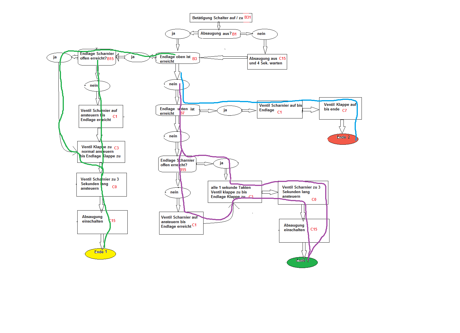

Der ganze Text hätte zusammen mit Fotos und einem kurzen (!) Video in
den Eröffnungsbeitrag gehört. Dann kann man mit deinem Diagramm viel
mehr anfangen.

Bisher hast du es nicht für nötig gehalten deine Kästchen, im
Flussdiagramm, eindeutig zu benennen.
Das habe ich mal für dich übernommen.
Auch wenn es gruslig aussieht, ist es doch funktional.
Fragen:
Was bedeutet das takten in C6?
Ist das wieder ein Automat?
Was ist das für eine Endlage in B4?
Darf sich der Programmierer da eine aussuchen?
Warum steht an C1 ein Schalter, wenn es doch ein Taster ist?
Hat der 2 Funktionen?
Was unterscheidet A8 von D8?
Was unterscheidet D4 von E4?
Warum finde ich die "Freigabe Absaugung" nicht im Flussdiagramm?
Was ist das überhaupt?
Hallo.
Ich kann einige Fragen beantworten.
Takten bedeutet:
Ventil Klappe zu wird für 100ms angesteuert,
dann wird 500ms gewartet
dann wird wieder 100ms angesteuert,
und dann wieder 500 ms gewartet.
Dies wird so lange wiederholt, bis die Klappe den Endlagenschalter
Klappe zu erreicht. Wenn das dann der Fall ist, wird das Ventil
Scharnier zu (Zuziehhilfe zuziehen) für 3 Sekunden angesteuert, weil der
Vorgang ca. 2,5 Sekunden dauert und dort kein Endlagenschalter verbaut
ist.
Frage von Ihnen:
Antwort:
B4 sagt mir gar nichts. Wo soll das sein? Im Flussdiagramm gibt es B3
und B7...
Frage von Ihnen:
Antwort:
C1 muss ein Ausgang sein.
Ich erkenne nicht woher sie die Informationen nehmen?
Der Mikrocontroller hat 5 Eingänge (Port B1 bis Port B5)
und 5 Ausgänge Port C0 bis C4
Daher verstehe ich auch nicht die Fragen:
Dies Zahlen sagen mir nichts...
Ich werde mich wie von Jobst und den anderen empfohlen erst mal mit den
Zustandsautomaten auseinandersetzen müssen.
LG Darko

von MaWin (Gast)
Würdest du meinen Beitrag aufmerksam lesen, hätte dir auffallen können,
dass ich ein Ordnungssystem in dein Flussdiagram eingebaut habe, da du
ja nicht dazu in der Lage bist. Bzw. dir die Ordnung am Arsch vorbei
geht. Selbst nach mehrmaliger Aufforderung.

Dieses ist das Flussdiagramm, welches ich verwendet habe.
https://www.mikrocontroller.net/attachment/540263/Schaltung_Verlauf.bmp
Dort heraus stammen auch die etwas kryptischen Zustandsnamen.
Es gibt ein paar Dinge, die ich wohlwollend ignoriert habe:
A: freigabeAbsaugung kommt im Flussdiagramm nicht vor, habe auch kA, was
das sein soll.
B: Die Aktoren kenne Auf und Zu, nur die Klappe kennt oben und unten.
KA, ob oben wirklich auf bedeutet, habe es mal angenommen
C: Die Frage mit den "Enden" blieb ungeklärt. Jetzt ist ein Ende ein
Ende und ein Ende.
D: Einige Zustände sind doppelt. KA, wozu das gut ist. Aber da im Plan
so, ist es auch im Programm so.
PS:
Bitte den Quellcode nicht an den Darko verraten, der muss erst bluten.

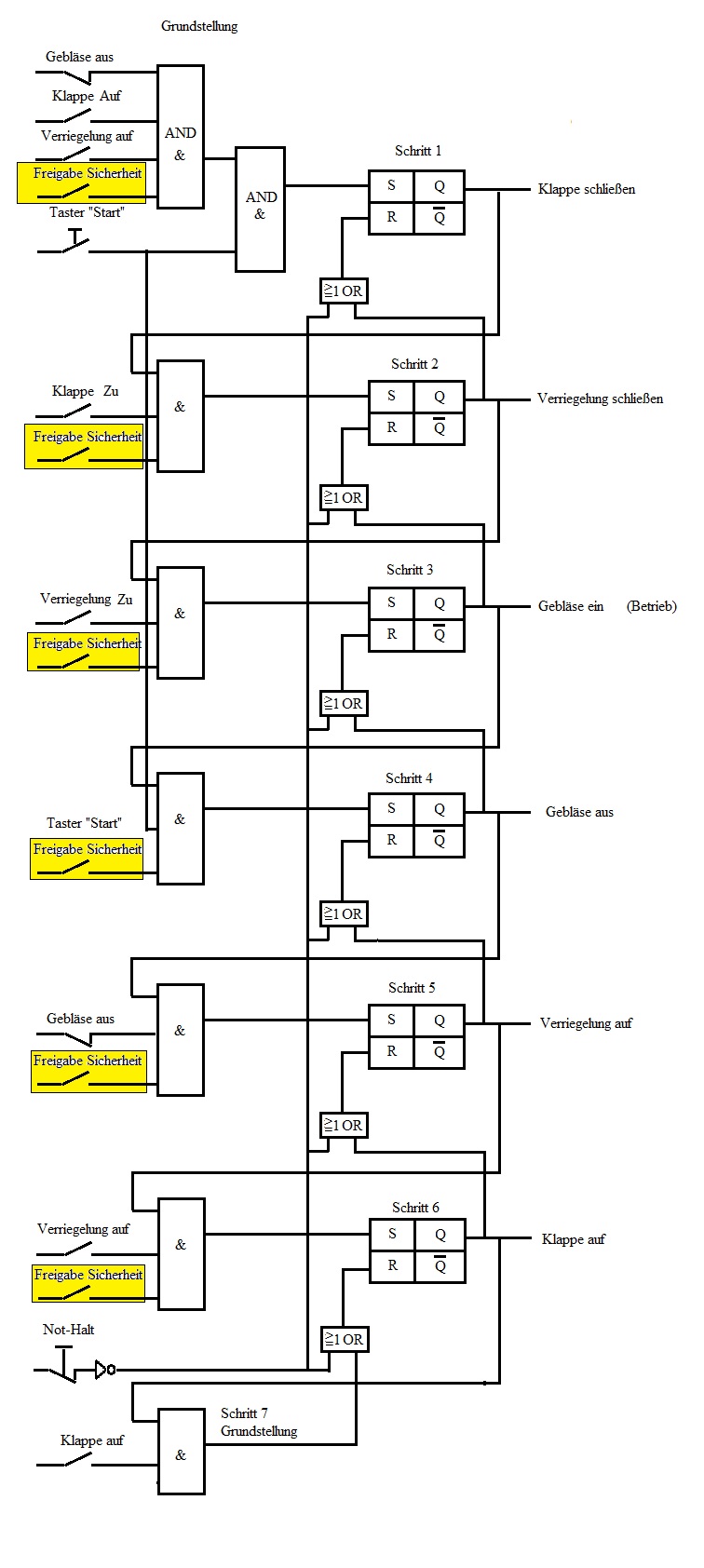

von Martin V. (oldmax)
Hi
Hab mir mal die Mühe gemacht, es etwas bildlicher mit einer Schrittkette
darzustellen. Die gelb markierten "Freigabe-Sicherheit"-Eingänge können
jeweils in den Schritten anders ausfallen. Möglich sind
Motorschutzschalter vom Gebläse, Bewegungsmelder im Gefahrenbereich oder
Trittmatten oder einfach auch weggelassen, weil nicht benötigt.
Gruß oldmax

Absaugung zu betreiben. Zum Beispiel irgenwas auspusten.
Am Bedienerpult befindet sich ein Taster (nicht Schalter) zum Öffnen und
zum Schließen der Klappe.
Hauptteil:
Die Klappe wird mit einem an der Seite befindlichen pneumatischen
Zylinder aufgefahren.
Dieser pneumatische Zylinder hat 2 Ventile. Sobald das Ventil zum
hochfahren angesteuert wird, befüllt sich der Druckluftzylinder mit Luft
und bewegt die Klappe
hoch. Sobald das andere Ventil betätigt wird, wird die Druckluft im
Zylinder abgelassen und die Klappe bewegt sich durch ihr Eigengewicht
herunter.
Man darf nur ein Ventil zur Zeit ansteuern. Beide Ventile zur gleichen
Zeit anzusteuern macht keinen Sinn.
Die Klappe ist auch mit zwei Endlagentastern ausgestattet. Die
Elektronik kann daher die Position der Klappe ermitteln.
Mir fallen dadurch 3 Zustände ein. Klappe oben, Klappe unten, Klappe in
unbekannter Höhe.
Die Elektronik soll daher wie folgt vorgehen:
Die Elektronik soll nur aktiv werden wenn der Benutzer eine Änderung des
Status der Klappe haben möchte.
Ist die Klappe ganz oben (Endschalter oben ist betätigt), soll sie
heruntergefahren werden.
Ist die Klappe ganz unten (Endschalter unten ist betätigt), soll sie
hochgefahren werden.
Ist die Klappe irgendwo in der Mitte soll sie runtergefahren werden.
Leider ist es notwendig, den Anpressdruck zwischen Klappe und
Kabinenrahmen mittels einer Zuziehhilfe, die ebenfalls pneumatisch
funktioniert zu erhöhen.
Diese Zuziehhilfe hat auch zwei Ventile. Eins für zu und eins für auf.
Im Gegensatz zur Klappe hat die Zuziehhilfe nur einen Endlagentaster nur
für den Status auf.
Das Schließen der Zuziehhilfe dauert exakt 2,5 sekunden.
Das bedeutet das nun jedes Mal bevor die Klappe auf und zu gefahren
werden soll, gewährleitet sein muss, dass die Zuziehhilfe den Satus
"offen" hat.
Bei einer geschlossenen Zuziehhilfe kann die Klappe mechanisch weder
geöffnet noch geschlossen werden.
Noch ein paar Sätze zur Absaugung.
Gedacht ist es so: Ist der Schalter der Absaugung auf ein, soll die
Absaugung bei geschlossener Klappe auch die Freigabe des ATmega 8
bekommen.
Ist die Klappe nicht ganz geschlossen oder ganz oben, nimmt der ATmega 8
die Freigabe als Ausgang weg. Dann spielt es keine Rolle in welcher
Stellung
der Schalter Absaugung ein/aus ist. Der Status des Schalters wird als
Eingang in den ATmega 8 gespeist.
Ist die Klappe geschlossen und die Absaugung läuft, dann soll der
ATmega8 die Freigabe Absaugung wegnehmen und 7 sekunden warten bis diese
Austrudelt. Erst dann darf
die Klappe geöffnet werden. Ist die Klappe zu und die Absaugung ist aus
(Schalter Absaugung steht auf aus) brauch der Bediener natürlich keine 7
sekunden warten bis sich
die Klappe öffnet.
Als allerletztes ist nur noch der Vorgang "Schließen von Klappe ganz
auf" und der Vorgang "Schließen aus unbekannter Höhe" zu erklären.
Schließen aus ganz oben (Endlage oben ist betätigt):
Das Ventil Klappe zu soll 1,5 sekunden lang angesteuert werden, um einen
sehr großen Weg in relativ kurzer Zeit zurückzulegen. Nach dieser zeit
fehlen ungefähr noch 15cm Weg.
In diesen letzten 15 cm soll der AT mega 8 folgende Ausführung machen:
500ms warten,
100ms Ventil Klappe zu ansteuern
500ms warten,
100 ms Ventil Klappe zu ansteuern etc.
solange bis die Endlage Klappe geschlossen erreicht ist.
Immer wenn diese Endlage erreicht ist, soll anschließend das Ventil
Zuziehhilfe zumachen 3 sekunden lang angesteuert werden.
Dann soll die Freigabe Absaugung erteilt werden.
jetzt Schließen aus irgendwo in der Mitte:
500ms warten,
500ms warten,
Ich bin mir nun relativ sicher, dass das ein normal denkender Mensch
versteht.
Anders kann ich es im Moment nicht darstellen. Wenn auch das nicht
verstanden wird, dann muss ich nach einer ganz anderen Lösung suchen.
Vielleicht für jeden kram einen separaten Schalter....
Ich danke euch noch einmal.
LG Darko aus Bremen
Für Programmierung via ISP solltest Du die Pins 17 bis 19 frei räumen.
Jobst

von Darko Dragojevic (Gast)
Das ist sehr schlecht, wenn ich die Pins freiräumen soll. Ich habe mich
auch beim Löten gewundert, dass diese Ports doppelt belegt sind.
Ich weiß nicht ob via ISP programmiere. Ich habe ein programm das nennt
sich ich glaube AVR demo. Nach 30 min. schließt es sich und dann muss
ich das neu öffnen.
Und dann hab ich so ein kleines Tool über usb verbunden. Ich hoffe das
ist nicht ISP...
Das ist ja doof, dass ich ISP benutze. Dann muss ich es umlöten.
pin 17 kommt auf pin 14
pin 18 kommt auf pin 10
und pin 19 kommt auf 9
Ich hoffe das geht so.

von oldmax (Gast)
Hi
Na klar, wir wissen jetzt genau, wie du deine IO organisiert hast. Also,
wenn du kein Malprogramm für Schaltungen hast, es geht auch mit Paint.
Ein Beispiel hab ich mal angehängt, wie so was in etwa aussehen kann.
Der Atmega8 hat 23 Io. Wenn du auf einen Quarz verzichtest und auch
keine serielle Schnittstelle brauchst, bleibt nach Abzug von Reset, SCK,
MISO und MOSI noch 19 nutzbare IO-Pins. Für deine Anwendung reicht die
Genauigkeit der internen Taktquelle und 1MHz ist auch schnell genug, um
die paar Befehle zu bearbeiten.
Nach der Skizze zur Schaltung kannst du die IO definieren und
entsprechend im Programm zuweisen. Damit solltest du anfangen, bevor du
tausendmal den Lötkolben in die Hand nimmst und immer wieder umfrikeln
mußt.
Dann wird es dir auch wesentlich leichter fallen, ein Programm zu
fertigen. Und dann noch ein Tip
Trenne Eingabe, Verarbeiten und Ausgabe.(EVA-Prinzip)
Auch für so ein kleines Programm lohnt es sich, eine Struktur zu haben,

von Otto (Gast)
sowohl die Zeichnung der Schrittkette als auch des Schaltplans von
Oldman solltest du berücksichtigen.
Damit es betriebssicher ist, sollten für die Eingänge (Tasten +
Endschalter) keine Rechnerpins ungeschützt nach außen geführt werden.
Zum Einen fangen diese Störungen ein, zum Anderen ist bei Kurzschluss zu
einer höheren Spannung sofort der Rechner defekt. Hier solltest du
Optokoppler einsetzen. Auch schon deshalb, damit ein ausreichender Strom
über die Endschalter fließt.
Der Not-Aus-Taster muss direkt auf die Hardware wirken.
Gruß Otto

von oldmax (Gast)
Hi
Ich denke, die meisten wird es freuen, wenn du hier etwas gelernt hast
und du dein Projekt erfolgreich zu Ende bringst. Im Anhang hab ich dir
noch eine kleine Hilfe skizziert. Ein Schaltbild hilft nicht nur die
Gedanken zu bündeln, sondern zeigt dir auch oft, welche Komponenten du
einsetzen mußt. Der Hinweis auf Optokoppler ist nicht ganz unbegründet,
denn es besteht die Möglichkeit einer statischen Aufladung. Nicht nur
die Maschine, auch der Bediener kann ein Ladungsträger sein, wie wohl
sicherlich schon jeder einmal zu spüren bekommen hat. Elektronik ist da
manchmal ein wenig empfindlich und reagiert zimperlich, wie eine kranke
Mimose.
Wenn dir mein Vorschlag mit dem Ablaufplan zu viel Automatismus bietet,
nun, es liegt an dir, den Betriebszustand mit einer LED zu signalisieren
und dann die Freigabe zur manuellen Zuschaltung der Lüfter zu geben.
Setz dafür einfach ein Relais ein, dessen Schließer die Steuerspannung
zur Einschaltung der Lüfterschütze durchschaltet.
Da hier immer wieder Erklärungen von Nöten sind, weil ich den Eindruck
habe, du siehst die Vorschläge als fertige Endlösung und nicht als
Anstoß zur Umsetzung, bin ich eben nicht davon überzeugt, das du
verstanden hast, wie man einen Controller dazu bringt, diese Aufgabe
ganz oder teilweise zu erledigen.
Das beginnt mit der Parametrierung der Ein-und Ausgabe. Der Einrichtung
eines Timers. Der Entprellung von Kontakten, egal, ob diese von Tastern,
Endschaltern oder Rückmeldekontakte von Leistungsschützen sind. Auch
kannst du nicht einfach Ausgabepins mit einem Ventil oder  Relais
beschalten. Da braucht es Treiber, die Spannung und Strom für diese
Bauteile liefern können. Ich hab dir mal auf die schnelle mit Paint eine
Skizze angefertigt, die du nach deinen Vorgaben ändern kannst.
Übrigends, ja, ein Not-Aus schaltet die Leistung weg und damit die
gesamte Maschine aus. Nicht immer ist das ideal, z.b. wenn weitere
Energien die Druckluft oder Schwerkraft unkontrolliert gefährlich wird.
Dann kann mit einem Not-Halt die Maschine in einem gesicherten Zustand
gehalten werden. Dabei bleibt die Energie weiter zugeschalten, Bewegung
aber blockiert.
Gruß oldmax

Darko D. schrieb:
> Ich werde jetzt
> die Tage mich mit den Grundlagen der Programmierung noch einmal
> auseinander setzen, im Studium hatten wir damals glücklicherweise noch
> ein bisschen gemacht.
Mein Tipp: Mach nicht den gleichen Fehler wie zu Beginn, verzettle dich
nicht (wie schon mal) in Bitfummelei sondern lerne zu abstrahieren.
Kein Mensch merkt sich, welcher Schalter, welche LED an welchem Pin
hängt. Vielmehr musst Du Signale benennen, mit prägnanten Namen belegen
- ohne einen Roman zu verfassen.
SW1 und SW2 sind unpassende, auch PINB und PINB5 sind keine guten Namen.
"Zuziehhilfe_offen" und "Klappe_unten" sind schon nicht mal ganz
schlecht - obwohl es immer noch besser geht. Man sollte sich nicht
überlegen müssen, ob "Klappe_unten" meint, dass die Klappe nun "offen"
oder "zu" ist.
Wähle diese Namen mit Bedacht, bevor du anfängst mit Programmieren -
beim Programmieren hast du dazu keinen Nerv mehr. Verwende diese Namen
durchgängig, in deiner Mechanik (z.B. Endschalter Zuziehhilfe), in
deiner Beschreibung, im Schaltplan als Signalnamen (s.o.), bei Anzeigen
und als Variablennamen ebenso.
Ich habs immer so gehalten, dass ich 1=H=wahr=aktiv definiert hatte.
Wenn ich ein Signal invertieren musste, kam ein N_ davor: Aus
"Klappe_unten" wurde dann das inverse N_Klappe_unten (steht für
NICHT_Klappe_unten).
Im Programm-Header schreibt man dann z.B. sowas wie:
  #define Klappe_offen B3
  #define Zuziehhilfe_offen ....
und vergisst danach B3 und ... sofort wieder.

Darko schrieb:
> while(!PORTB00x4)    // 4 Ist der Endschalter...
Warum so verschwurbelt?
Wäre ein while(!endschalter) nicht viel Aussagekräftiger?
von Darko (Gast)
Hallo EAF, danke!
Genau das ist das Problem, ich weiß nicht wie ich das dem Programm sagen
soll z.B.
while(!Klappe_unten) Ventil_Klappe_runter ansteuern.
Mein Programm kennt die Kabine ja nicht. Ich muss ja irgendwie sagen,
dass
PORTB0x02 gleich Klappe_unten ist.
Aber wenn ich das genau so schreibe, dann kommt ein Fehler beim
Kompilieren.
von EAF (Gast)
> dass
Ja, das musst du!
Vorschläge wurden dazu ja schon gemacht.
Unter der Annahme, dass PORTB Pin 4=HIGH ist wenn die Klappe unten ist:
#define Klappe_unten (PORTB00x4)
oder klassisch
#define Klappe_unten ((PORTB && (1<<PB4))
while (!Klappe_unten)
Ist der Schalter jetzt an Pin 2 oder 4? Pin 16 gibt es nicht. Offenbar
ist dir die Syntax von diesen Port-Markos im Detail unklar. Dann benutze
sie besser nicht, sondern die klassische Variante.
Darko schrieb:
> while(!PORTB00x4) ....        // 4 Ist der Endschalter...
> Ich weiß nicht wie ich dem Programm sagen soll,
> dass PORTB 00x16 irgendein Eingang sein soll.
> dass PORTB0x02 gleich Klappe_unten ist.
von EAF (Gast)
Stefan ⛄ F. schrieb:
> #define Klappe_unten ((PORTB && (1<<4))
Doch eher:
 #define Klappe_unten ((PORTB & (1<<4))
EAF schrieb:
> Doch eher:
Ja nur ein &.
von Otto (Gast)
wie bereits oben mehrfach geschrieben wurde, muss für  einen Eingang
PINB verwendet werden.
Gruß Otto

Doch eine Kleinigkeit werde ich ändern. Ich muss immer den Stecker
abziehen für die Eingänge 4 und 5. Diese sind aber glaube ich RX und TX
zum Programmieren. Ich werde die beiden Eingänge auf 2 andere Plätze
anlöten. Dann brauch ich das nicht immer abziehen.
Ich glaube Stefanus hat gesagt, dass ich die Plätze räumen muss.
von Darko (Gast)
Ich habe übrigens noch was herausgefunden, was ich ehrlich gesagt
bescheuert finde.
Pin 1 auf dem AT mega 8 ist 0x02
Pin 2 auf dem AT mega 8 ist 0x04
Pin 3 auf dem AT mega 8 ist 0x08
Pin 4 auf dem AT mega 8 ist 0x10    Da muss man erst mal drauf kommen!
Mir hat niemand gesagt, dass das dumme Ding in Hexadezimal rechnet!
Ich habe mich immer gewundert, warum bei 0x16 immer komische Dinge
passieren!
Otto schrieb:
> Die Kathode der Freilaufdioden muss also an +24V liegen und die Anode
> zum Ventil.
Hi
Natürlich, aber das hab ich doch im Text geschrieben. Die Zeichnung von
Darko passt sowieso nicht, doch mir war wichtig, darauf hinzuweisen, daß
die Dioden parallel zu Ventilen und Relais liegen und nicht etwa in
Reihe oder sonst wie. Die Zeichnung von Jobst ist deshalb von mir auch
erwähnt.
Darko, nimm es mir nicht übel, aber du bist schon wirklich
gewöhnungsbedürftig. Einige Hinweise ignorierst du komplett, andere
nimmst du auf, setzt sie aber völlig unsinnig um. In meinem ersten
Beitrag hab ich mit einer kleinen Skizze gezeigt, wie so ein Programm
definiert werden kann. Deine Maschine hat drei Startbedingungen, mehr
nicht. Das sind: Grundstellung, Betriebsstellung und weder noch eines
der beiden, d.h.irgendwo dazwischen. Wenn du nun den Starttaster
drückst, dann geht es aus der "weder noch"-Stellung entweder Richtung
Grundstellung oder Betriebsstellung. Das legst du fest. Ansonsten von
Grundstellung nach Betrieb oder umgekehrt. Die Gebläse gibst du nur in
Betriebsstellung frei.
Wenn du in Schritten programmierst, kannst du dir die unübersichtlichen
If-Schachtelungen sparen. Auch die "Wartezeiten".
Da gibt es nur "Wenn Schrittbedingung, dann ausführen." Die
Schrittbedingung habe ich erklärt und die kannst du auch ganz einfach
erweitern.
Ganz einfach geht das mit zwei Tastern, Grundstellung und Betrieb. Dann
ist es völlig egal, welchen Zustand die Klappen haben.
Gruß oldmax
