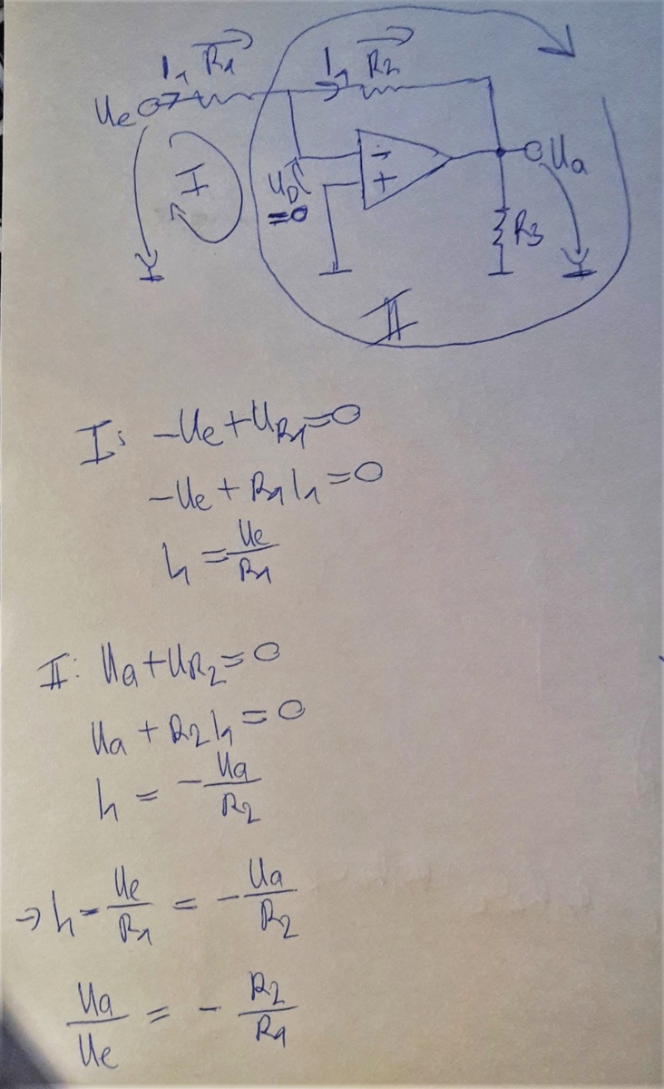

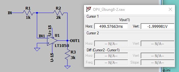

könnte mir jemand die Gleichung für die Spannung OUT1 herleiten.
Die Schaltung wurde mit LTSpice erstellt. Für den R3=3kOhm ist mir die
Berechnung ziemlich klar, aber warum weicht OUT1 bei R3<80 Ohm von 2V
ab?
Leider habe ich die erste Datei zweimal angehängt.
Vielen Dank für Eure Hilfe

Rolf K. schrieb:
> aber warum weicht OUT1 bei R3<80 Ohm von 2V ab?
Überlastung des Ausgangs, nicht perfekt simuliert.

von Udo S. (urschmitt)
Rolf K. schrieb:
> heißt dass, das der OPV in LTSpice nicht richtig implementiert wurde,
> oder ist dieses Verhalten auch bei einen realen OPV zu beobachten.
Ist die Frage ernstgemeint? Schau doch mal ins Datenblatt welcher max.
Ausgangsstrom der OP liefert.
Und dann rechne mal was er als idealer OP bei deinen 3 Ohm im 3. Bild
liefern müsste.
Ein Spice Modell ist halt ein Modell. Also eine vereinfachende
mathematische Nachbildung des tatsächlichen Bauteils.
Und wenn man ein Bauteil so weit ausserhalb seiner Spec betreibt ist es
fraglich ob das Modell noch irgendwas sinnvolles liefert.
Auf jeden Fall verhält sich der OP auch nicht mehr annähernd wie ein
idealer OP.
Miss mal die Temperatur des OpAmp. Der wird grade ganz hübsch warm, denn
es fließen 83mV/3R = 28mA. Daraus ergibt sich eine Verlustleistung von
etwa 15V*28mA = 415mW.
Aber dank Kurzschlussfestigkeit und thermischer Sicherung verbrennst du
dir nur die Finger, der OpAmp überlebt das.

von Roland F. (rhf)
Rolf K. schrieb:
> Kann man dieses Verhalten im Datenblatt erkennen. (Wenn ja nach
> was müßte ich da gucken)?
Naja, der Hersteller sagt es dir durch die Blume, da die entsprechenden
OP-Parameter immer mit einer Last von (mindestens) 2kOhm angegeben sind.
rhf

von Dieter H. (kyblord)
R3 ist hier als Lastimpedanz anzusehen. Da der reale OPV eine
Ausgansimpedanz > 0 hat verringert sich die Spannungsverstärkung bei
deiner 3 Ohm Last.
Wenn A die Spannungsverstärkung im Leerlauf ist (A=-R2/R1), dann ist die
Spannungsverstärkung im Betrieb: RL/(Ra+RL) * A
wobei RL die Lastimpedanz (z.B. 3Ohm) ist und Ra die Ausgansimpedanz des
OPV.
von MaWin (Gast)
Das Verhalten ist selbstverständlich auch bei einem echten OpAmp zu
beobachten, sogar noch krasser (unlinearer, mit Drift) als in der
Simulation.
Ist doch logisch dass nicht beliebig viel Strom aus so einem OpAmp
kommt, sonst bräuchte man keine Leistungs-OpAmps, und auch die haben ein
Limit.

von Lutz V. (lvw)
> OPV.
Nur der Genauigkeit halber: Die Ausgangsimpedanz Ra des OPV wird durch
die Gegenkopplung so drastisch reduziert (um den Faktor der
Schleifenverstärkung), dass dieser Wert (<1 Ohm, je nach Frequenz)
praktisch keine Rolle spielt.

Nur der Richtigkeit halber:
Wenn man einen OP der im Kurzschlussfall gerade mal 30mA liefert mit
660mA belasten will spielt deine Aussage wirklich keine Rolle mehr. :-)
SCNR
