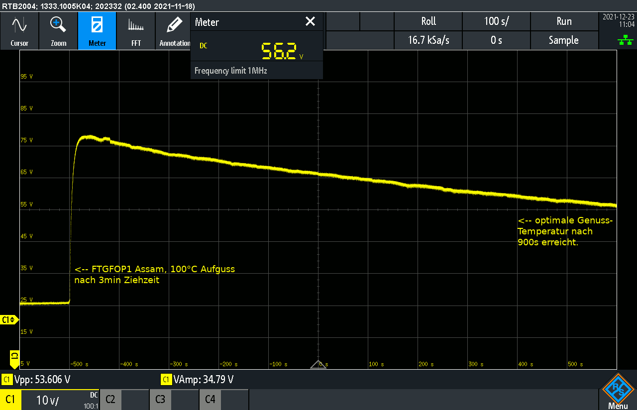

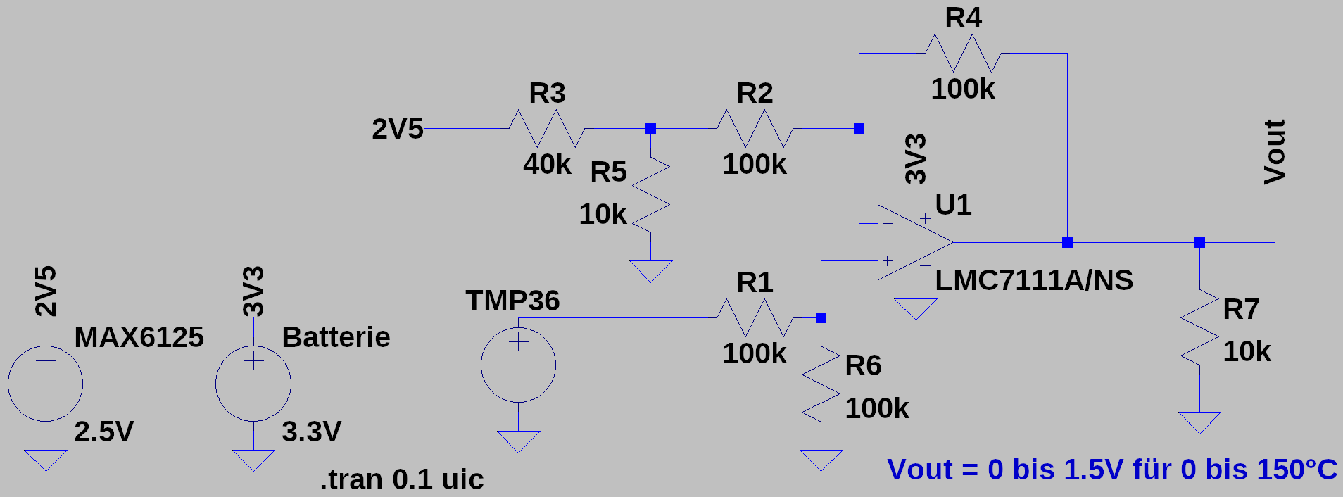

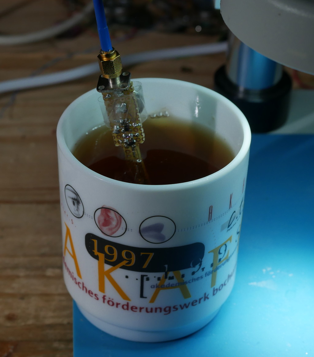

Hier mal ein kleines Nebenbeiprojekt zur Resteverwertung.
Das ganze ist ein Tastkopf mit dem man die Temperatur messen kann.
Ich meine falls man sich schon immer gefragt hat wofuer man die ganzen
Kanaele so eines schicken 4Kanal Oszis nutzen soll.
Ich hab das aus abgeloeteten Resten gefummelt die gerade so rumlagen.
Bei Bedarf einfach fuer eine andere Referenz oder einen anderen
T-Fuehler umrechnen. Dabei auf geringen Strombedarf achten damit es es
mit eine Lithium Knopfzelle betreiben kann. Bei mir laeuft die Schaltung
mit 180uA, koennte man aber vermutlich noch optimieren.

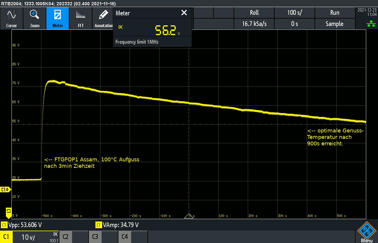

Ist denn dieses TMP36 ausreichend schnell? Mit dem Display des Oszis,
also ohne externes Logging, bekommt man üblicherweise Zeiten von 5-10
min dargestellt. Die Zeitkonstante des Sensors sollte schon zwei
Größenordnungen kleiner sein, um die in diesem Zeitraum stattfindenden
Vorgänge sauber abzubilden. Daher hätte ich eher Typ J oder einen
winzigen PT-1000 erwartet.

Er ist in 2k_Kleber eingegossen. Ausserdem hab ich nicht vor das nun
jeden Tag zu machen. Ist ja auch nicht noetig da ich mit den gewonnenen
wissenschaftlichen Erkenntnissen nun einfach auf die Uhr schauen kann.
Du siehst doch die Anstiegszeit auf dem Oszi beim eintauchen in meine
Testfluessigkeit. Also mir reicht die Geschwindigkeit aus.
