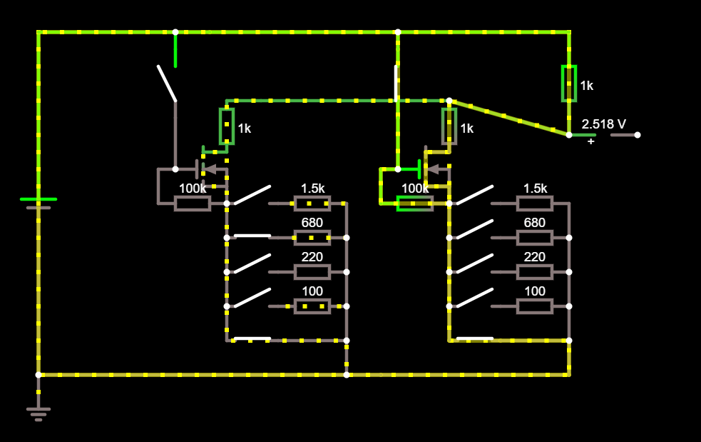

Spricht etwas dagegen, mittels PMOS (Wühlbox) einen primitiven A/D
Signal Multiplexer zu bauen, da der MCU (attiny861) zwar noch
ausreichend gpio, aber keine freien ADC Eingänge mehr hat?
Zwischen den Eingangspins und Gnd soll praktisch nur zwischen 6
verschiedenen Widerstandswerten grob unterschieden werden können (open,
close, 1500, 680, 220, 100 Ohm) - der 1k ist da als Bias für den PMOS,
damit ein pull-low auf dem GPIO diesen niederohmig schalten kann - auch
wenn das die Spannungslevel näher zueinander rückt (8bit ADC - kann also
gut auf 4-5 LSB verzichten, nur um die Größenordnung richtig zu haben).
Oder hat jemand eine andere idee, wie man auf "überzählichen" GPIO einen
eizelnen verbleibenden ADC port aufmuliplexen kann?
Danke,
  Richard
Überlege mal was passiert.
Dein "aktiver" Kanal hat 5V d.h. der Ausgang hat auch 5V.
Alle "inaktiven" Kanäle haben 0V.
-> über die Body-Diode der inaktiven Kanäle wird das Signal am Ausgang
heruntergeteilt.

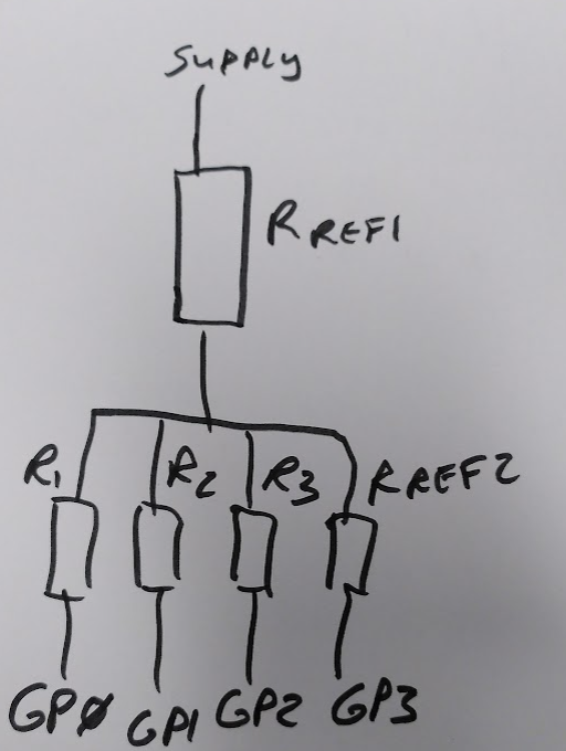

von Patrick C. (pcrom)
Wenn die Widerstaende nicht unbedingt am GND haengen muessen kann man so
eine schaltung benutzen. ADC input am mitte.
Um Rref1vsR1 zu messen setzt mann GP0 auf PULLDOWN und die andere auf
High-Impedance. Gleich fuer die andere GPx.
Als letzte messt man Rref1vsRref2
Dann kann man R1/2/3/... berechnen. zB Rref1=1k; Rref2=1k.
Davon aus gehende das die PullDown impedanz fuer alle GPx gleich ist
kann man so eine gute messung machen.
Nur weisz ich nicht ob dein prozessor die GPx auf Pulldown und
High-Impedance schalten kann
Ich benutze die schaltung ein bisschen anders (differential) wenn ich
mich nicht irre musz dies so auch funktionieren
Grusze aus die Niederlaende
Patrick
Gute Idee... Leider ist der zu messende Widerstand immer zw. Gnd und dem
gezeigten Eingang, also nicht floating...
ich denke, mit Bias-Widerständen (damit Vth groß genug werden kann) und
NMOS sieht sowas besser aus:

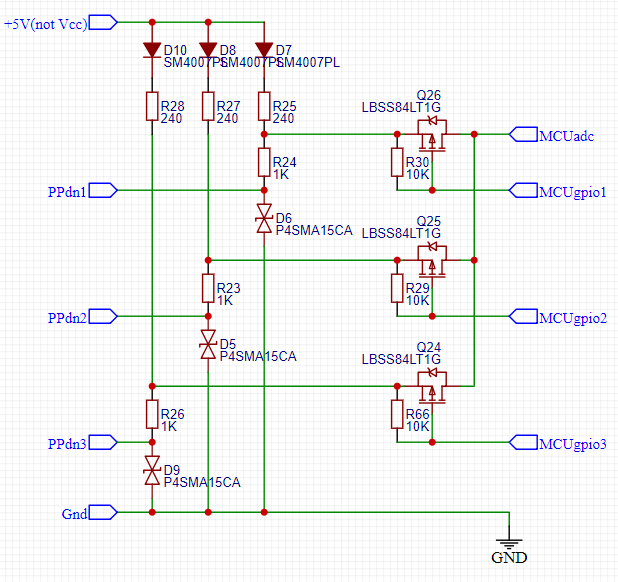

von A. S. (Gast)
Was genau möchtest Du denn eigentlich messen? Die Widerstände R23,24,26
oder R25,27,28? Und wofür sind die da, also was ist der eigentliche
Zweck, wenn es nicht die Erkennung ist?
Also was misst Du mit GND enabled und was ohne? Und welche Spannung kann
"nicht Vcc" während einer Messung maximal haben?
Vermutlich kannst Du mit einem Widerstandsnetzwerk und ein wenig
Rechnerei das ganze mit einem ADC hinbekommen, dafür fehlt aber die
konkrete Aufgabenstellung.

von Richard S. (rscheff)
+5V (links oben) wird erst nach der Initialisierung des MCU aktiviert;
Bevor diese Versorgung anliegt, wäre es wünschenswert, zwischen open,
short oder einem Widerstand zw. 100..1500 Ohm unterscheiden zu können,
der zwischen Gnd und PPdnX angelegt wird.
(Siehe 2. Anhang von mir aus der Simulation).
GND - Rx ist somit immer gegeben, Rx (zw. PPdnX und Gnd) kann somit nur
einseitig irgendwie verbunden werden...

Mal ganz dumm gefragt: Es handelt sich also nur um EINEN Widerstand,
dessen Wert grob bestimmt werden soll?
von A. S. (Gast)
Also ist der zu messende Widerstand gar nicht eingezeichnet und parallel
zur 15V-Diode. OK. das war mir nicht klar.
Darf dieser Widerstand z.B. mit 15k belastet werden? Dann führe die
Verbindungen Rx/PPdnX mit je 10k oder so zusammen auf den ADC (alle
Mosfets etc. weg).
Um den ersten zu messen, stellst Du die anderen beiden auf 1. Dann hast
Du einen Spannungsteiler von 5k und Rx1, den Du messen kannst.
Falls das nicht geht: 4.ter GPIO der einen Pullup am ADC steuert und 3
Dioden in Richtung Verbindung Rx/PPdnX. Wenn der GPIO high ist und 2 der
3 PPdnX high sind, misst Du den übrig gebliebenen. Die Diodenstrecke
kannst Du einfach abziehen, so genau braucht es ja nicht zu sein.
Nun, jeweils 1 Widerstand pro PPdnX Eingang. Der Eingang kann offen
sein, oder einen Widerstand von ~1500, 680, 220, 100, 50 Ohm annehmen,
oder kurz geschlossen sein (Fehlerzustand).
Jeder der Rx kann mit mindestens 1/4W belastet werden (nominell 1/2W).
Bei 5V sollte das also kein Thema sein.
> Dann führe die Verbindungen Rx/PPdnX mit je 10k oder so zusammen
> auf den ADC (alle Mosfets etc. weg).
Ich kann mir nicht aussuchen, ob, und welche Kombination von PPdnX offen
oder einen Widerstand (oder eine direkte Verbindung auf Gnd) haben...
Und nur 1 ADC Eingang frei (aber noch 3 GPIOs verfügbar).
Nachdem PPdnX auch gegen Gnd Kurzgeschlossen sein kann (oder ESD
hereinkommen kann), wäre wohl die direkte Verbindung ohne Widerstand mit
einem GPIO keine so gute Idee...
Aber die Idee mit 1k Widerstand nach dem GPIO und PPdnX, und dann von
allen PPdnX mit einer Diode auf ADC zu gehen ist sehr gut.
von A. S. (Gast)
Ah, jetzt wird es klar. Es wäre schön gewesen, wenn Du Rx schematisch
eingezeichnet hättest, ich glaube, es hat hier keiner wirklich
verstanden.
Oder wenn Du geschrieben hättest, wofür das gut ist, dann hätte man sich
das erschließen können. Es ist mir z.B. noch immer nicht klar, wofür die
3 Stränge jetzt gut sind, also Z-Diode, Diode, 240R und 1k. Also ob die
vorgeben sind, also einen anderen Zweck erfüllen, oder ob Du sie für die
Messung irgendwie brauchst. Für die wären sie überflüssig.
Jedenfalls freue ich mich, dass Du nun eine Lösung hast. Und wünsche Dir
ein frohes Fest! Wenn noch Probleme sind, am besten einen Schaltplan von
der neuen Lösung und dabei schreiben, was für die Messung ist und was
gegeben.
