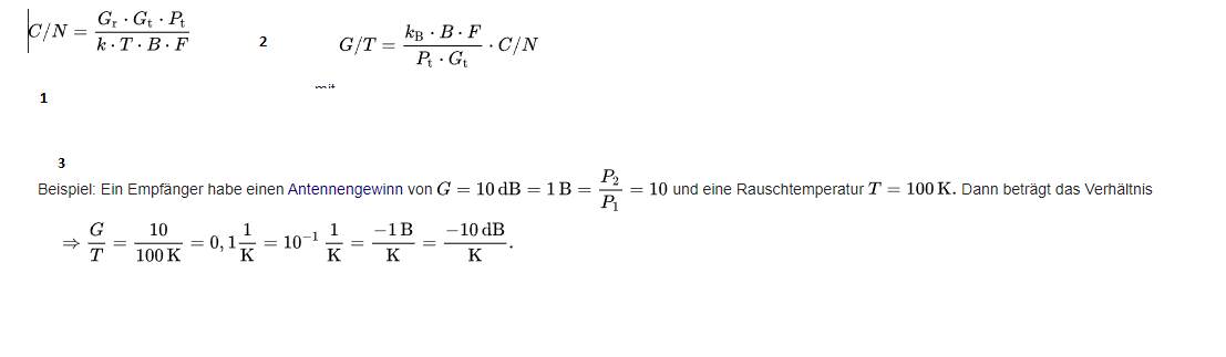

Ich habe jetzt die Formeln für das Signal-Rausch-Verhältnis und der
Empfangsgüte.
Egal wie ich sie umstelle, mir fehlt immer ein Wert oder es gibt zu
viele Unbekannte.
Bei Nr.1 C/N habe ich 2 unbekannte variablen, da beide Antennengewinn
für Sender und Empfänger in der Formel vorkommen. bzw bei N fehlt mir
die Temperatur.
Nr.2 G/T da ich G/T und C/N nur komplett habe ist es mir nicht möglich
die Formel nach Gt umzustellen
Nr.3  Bei G/T habe ich 2 variablen und kann ohne die Temperatur nicht an
G
Gast #6920348
Dann geh doch erstmal davon aus, das beide Antennen identisch sind,
damit Du überhaupt zu brauchbaren Werten kommst.
Anschließend schaust Du, wie groß die Parabolantenne mit dem benötigten
Gewinn werden muß. Anschließend überlegst Du, ob das ein realistisches
Maß ist. Empfangsschüsseln für SAT-TV hast Du bestimmt schonmal
gesehen...

OP #6921008
Ich habe die Formel der Trägerfrequenz nach G umgestellt.
C/(P*a0)=G
Nehme ich für C den Up und Downlink addiert also 11+14= 25 Ghz oder nur
die Trägerfrequenz des Senders. Da ich ja auch nur die Sendeleistung vom
Sender benutze?
