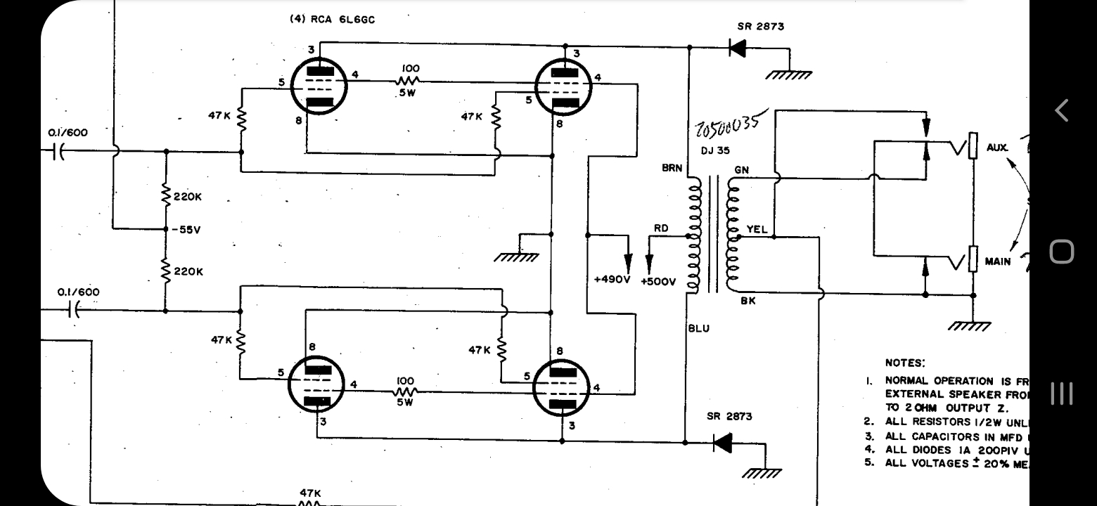

Hi Folks, hier ein Ausschnitt aus einem Hybrid Gitarren Verstärker. Da
sind zwei Dioden zu sehen, jeweils von einer der Anoden nach Masse. Was
ist jetzt die Bedeutung dieser Dioden? Ich denke mir, dass sie eine
Totalzerstörung von Röhren, Röhrenfassungen und Ausgangsübertrager im
Falle eines Lautsprecher Leerlaufes verhindern sollen. Aber werden sie
nicht eventuell, wenn der Lautsprecher ordnungsgemäß angeschlossen ist,
und der Verstärker schon am clippen ist, leitend? Dies würde dann doch
hartes Clipping bedeuten? Liege ich damit so ganz falsch?

Spannungsbegrenzung g2 - a

Die sollen jedenfalls den Ausgangs-Übertrager vor Überspannung schützen,
wenn kein Lautsprecher dran ist, und es durch irgendwelches
Resonanz-Gehabe Überspannungen geben sollte. Denn solch einfache
Endstufen haben nun mal das Problem, daß die keine Rückkopplung haben,
und damit auch keinen Verfehlungen der Ausgangsspannung aktiv
entgegenwirken können.

Ok, könntest du nicht sehen. Eine Gegenkopplung von der Sekundärseite
des Ausgangsübertragers zum Differenzverstärker gibt es, sie verläuft
über den 47k Widerstand ganz unten.

Diese Dioden sind dazu da zu verhindern, dass durch Induktionsspitzen
die Spannung an der Anode negativer wird als an der Kathode. Wenn das
passieren sollte, dann bekommen die Gitter alle von der Kathode
verdampften Elektronen ab und laden sich auf. Das gibt Verzerrungen, die
etwas unangenehm klingen. Induktive Überspannungen werden so abgefangen.
Das kann passieren, wenn plötzlich im Betrieb die Last abgeklemmt würde
oder auf einer Seite im Betrieb eine Röhre (Hot Plug Tube Amplifier)
gezogen würde.

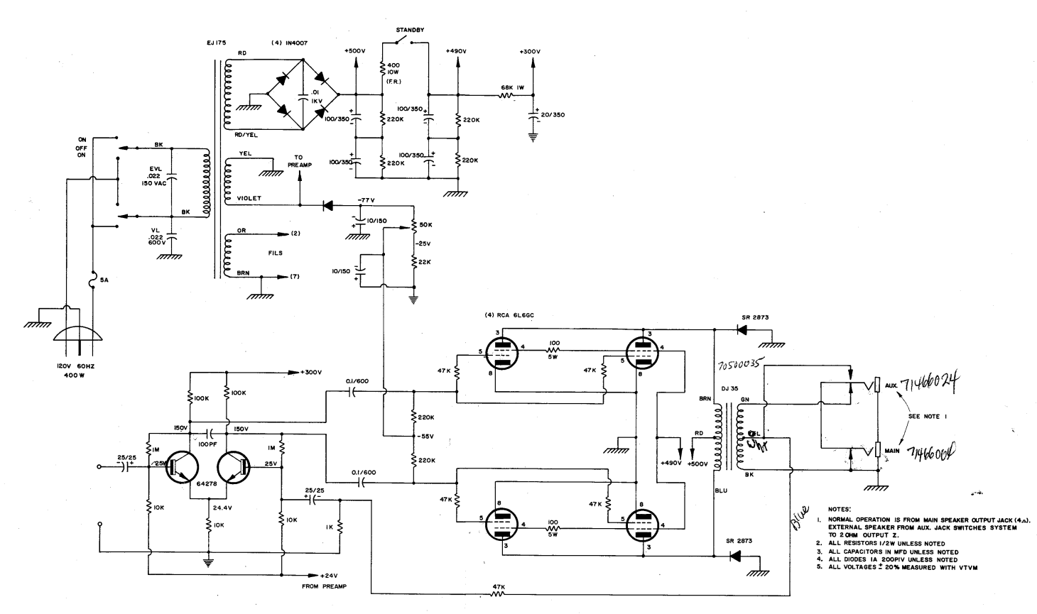

Wieder ein Beispiel, daß es nix bringt, einen Schaltungsausschnitt
extrem beschnitten zu präsentieren.
Aber egal, es kann durch die Induktivität des Übertragers trotzdem
irgendwelche Überspannungen ergeben, die schlecht für irgendwas sind,
wie auch  Dieter (Gast) schrieb. Die Dioden begrenzen dies auf 2*Ua
(1000V, wenn die Gegenseite bei 0V ist)) ...
von Peter R. (pnu)
Die untere Diode verhindert, dass am unteren Ende der Wicklung negative
Spannung auftritt.
Da die Mitte an 500 V angeschlossen ist, steigt daher das andre
Wicklungsende maximal auf 1000 V und die obere Röhre ist vor
Überspannung geschützt
Für die andre Diode gilt das entsprechend.

Laut RCA Datasheet liegt das Limit der Anodenspannung der 6L6-GC bei
500V. Röhren sind wohl nicht so pingelig?

Ein Gedanke, den diese Beschreibung in mir auslöst: Wenn der
Kathodenstrom gerade hoch ist, und die Anodenspannung unter Null gehen
würde, dann würde das Schirmgitter, G2 den vollen Strom übernehmen und
thermisch überlastet werden. Dies verhindern die Dioden. Kann es so
sein?!

Schleimbeutelentzündungsvermeider schrieb:
> Jens G. schrieb:
>> solch einfache Endstufen haben nun mal das Problem, daß die keine
>> Rückkopplung haben, und damit auch keinen Verfehlungen der
>> Ausgangsspannung aktiv entgegenwirken können.
Das ist Unfug, weil die Gegenkopplung nicht vergessen wurde, sondern
absichtlich weggelassen wurde, weil die daraus resultierenden
Verzerrungen zum Sound des Gitarren-Amps (der kein HIFI machen soll,
sondern Teil eines Instrumentes ist) beit tragen. Das ist also gewollt.
Die richtige Antwort stand schon da, hier nochmal ausführlicher:
Bei Übersteuerung arbeiten die Endstufenröhren im Schaltbetrieb, eine
der Röhren führt vollen Strom, die andere gar Keinen. Im Abschlatmoment
des Stromes durch die Primärwicklung wir in dieser eine hohe
Selbstinduktionsspannung umgekehrter Polarität erzeugt, weit höher als
die Anodenspannung und mehr als die Wicklungsiolation verträgt. Die
Dioden dienen dazu diese Spannung abzuleiten und ein Durchschlagen der
Isolation zu vermeiden. Andere Möglichkeiten sind ein ausreichend groß
dimensionierter VDR über den Wicklungen oder auch ein sekundär parallel
zum LSP fest verdrahteter 100Ohm Widerstand, der ausreichend wenig
Leistung sinnlos verbrät, aber den "grenzenlosen" Anstieg der
Selbstindunktionsspannungen zuverlässig verhindert.
Gruß,
Pille
von (prx) A. K. (prx)
Am unteren Rand ist ein 47k Widerstand erkennbar, der wahrscheinlich von
der Mittelanzapfung des Trafos zum Eingangsbereich der Endstufe geht.
Das sieht schon stark nach einer Gegenkopplung aus, aber in der
Begrenzung stört sie nicht, denn sie regelt nicht mehr aus.
michael_ schrieb:
> Falsch gedacht.
> Kann nicht die Anodenspannung sein.
> Du mußt ja zur Anodengleichspannung immer noch die Halbwelle der
> Aussteuerung dazurechnen.
Die von mir aufgeführten Abs Max Werte sind nicht ausgedacht, sondern
aus den Datasheets der beiden in meinem Beitrag aufgeführten Röhrentypen
abgeschrieben. Also keine Spannungswerte dieser Schaltung.
Da bei diesem Verstärker ohne Signal beide Röhrenpaare durch die
Gittervorspannung von -55V ziemlich abgeschaltet sind, liegt deren
Ruhe-Anodenspannung bei an die 500V. Sieht stark nach Klasse B aus.
Mit Signal kriegt die weiterhin inaktive Seite dann über den Trafo mehr
oder weniger Überspannung ab. Wie sich Röhren dabei verhalten weiss ich
nicht, das scheint aber bei solchen Gitarrenverstärkern nicht unüblich
zu sein.
Allerdings sind es 2000V-Dioden.
michael_ schrieb:
> Da will sich jemand neumodisch profilieren.
Diese Dioden scheinen typisch für Peavey zu sein, deren Bezeichnung
findet sich scheinbar nur dort.

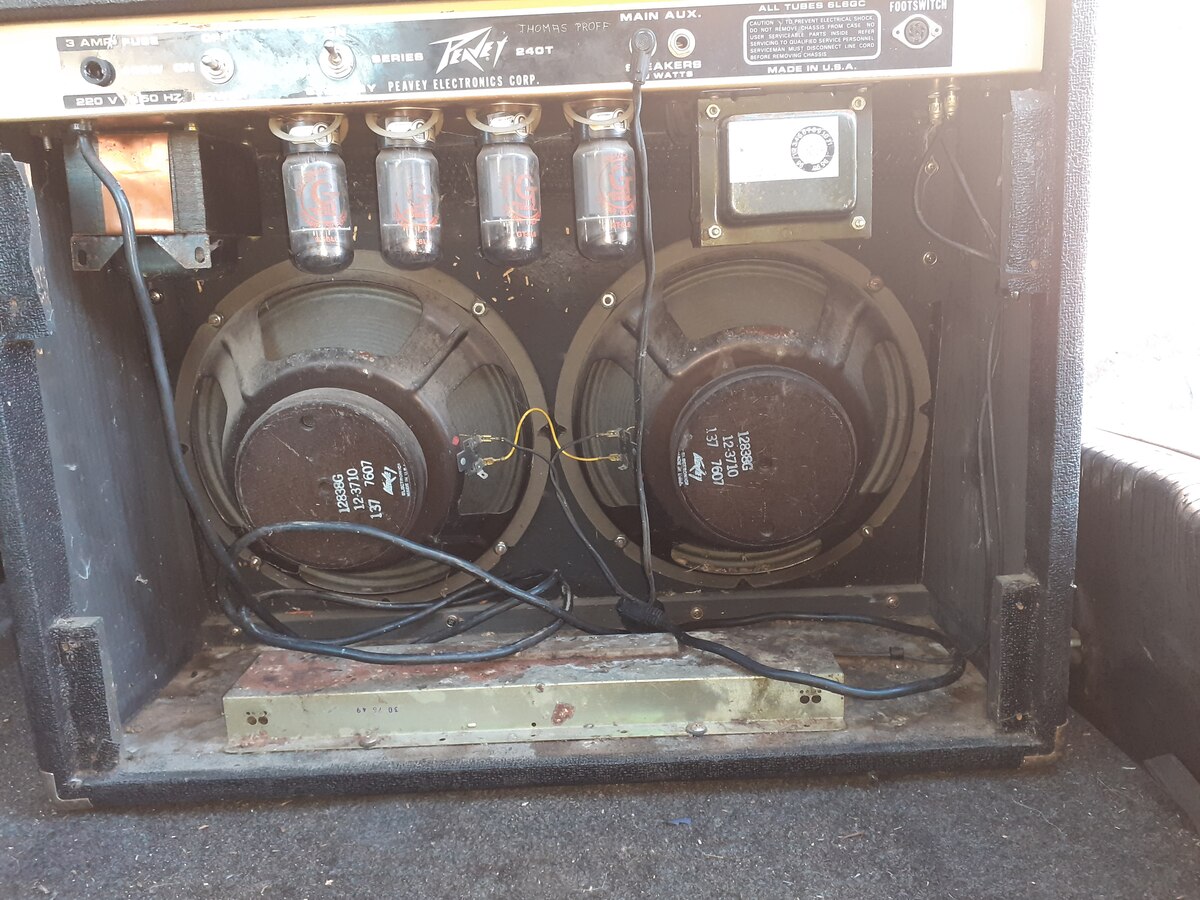

von Schleimbeutelentzündungsvermeider (Gast)
Hier mal ein Bild von dem Verstärker.
von Jens G. (jensig)
(prx) A. K. schrieb:
Das ist egal. Die begrenzen, wenn die jeweils "unterste" Diode -0,7V zu
sehen bekommt. Dann leitet die nämlich. Die andere Diode sieht dann
1000,7V im Sperrmodus ...
Ja, muß wohl eine Zauberdiode sein ...
Ein klein wenig mehr, da sind drei Dies in Reihe drin.
der schreckliche Sven schrieb:
> Da fehlt das Bezugspotential.
Fehlt nicht. Die untere Anzapfung BK liegt auf der gleichen Masse wie
der Rest der Schaltung.
> Und von der Mittelanzapfung des Ausgangsübertragers aus funzt eine
> Gegenkopplung sowieso nicht.
Wieso nicht?
Die Anzapfung unterscheidet zwischen zwei Lautsprecher-Impendanzen. Beim
Gerät von Schleimbeutelentzündungsvermeider ist einer für 2 Ohm, der
andere Wert ist abgeschnitten.

von Dieter (Gast)
Du hast die Verbindung zur Masse am Ausgang uebersehen. Das ist
definitiv eine Gegenkopplung, aber das ist beim Gitarrenverstaerker nur
eine schwache Gegenkopplung.
von H. H. (Gast)
Einfach den gesamten Schaltplan anschauen.
Iiiiihh .... Transistoren in einer Röhrenschaltung ...
Oder Röhren in einer Transistorschaltung?
Eher so. Ein Gitarrenverstärker eben.
