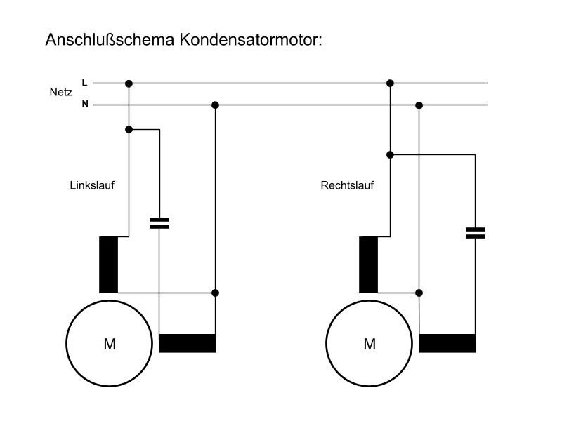

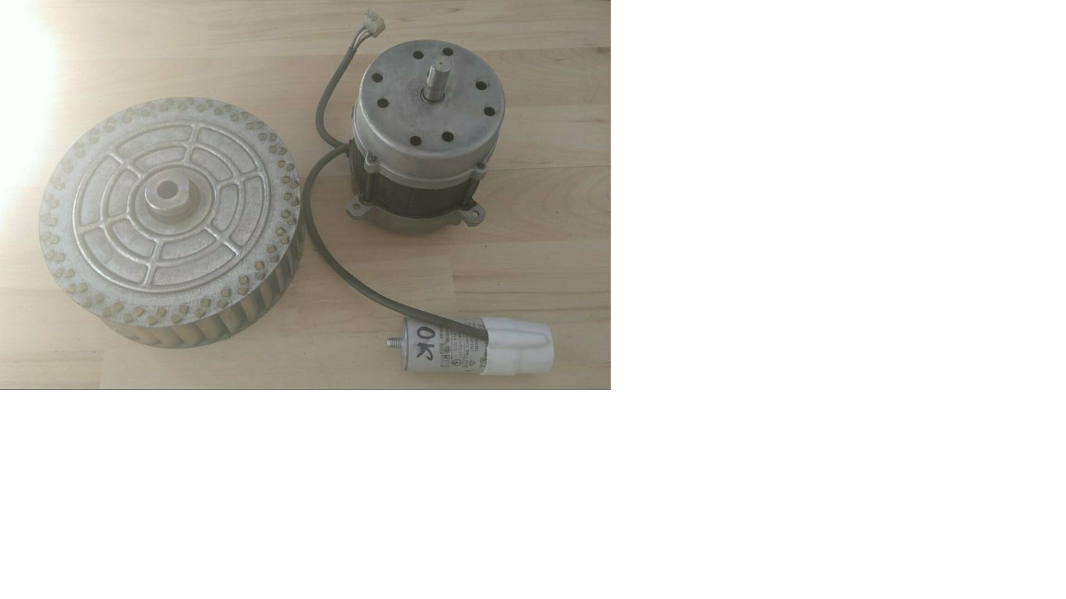

Hallo Zusammen,
ist jemand mit Kondensatormotoren 230V vertraut was die Stromaufnahme
mit zu niedriger Kapazität des Anlaufkondensators angeht?
Üblich haben diese Gebläsemotoren ca. 150W, ca. 300W bei Blaubrennern.
Der Kondensator hat um 5uF.
Die Kapazität des MP nimmt über Zeit ab.
Frage, was passiert dann mit dem (Anlauf)Strom? Steigt der?
