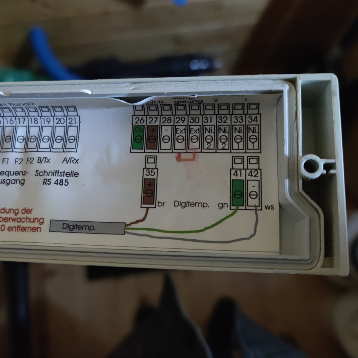

Hallo zusammen, ich habe eine ältere Steuerung und möchte gerne einen externen Temperatur Sensor anschließen. Es sind 3 Klemmen vorhanden. Leider gibt es den Sensor beim Hersteller nicht mehr und die Daten konnte man mir leider nicht geben. Klemme 1 braun + (5V) gemessen meine ich 5,26V Klemme 2 grün nicht bezeichnet ?Datenleitung? Klemme 3 weiß - Es soll ein Digitaltemperatur Sensor sein. Ich habe bereits einen DS18b20 basierten Sensor probiert, aber die angezeigten Temperaturen passen nicht. 78,9 Grad Celsius oder so. Gibt es noch andere Möglichkeiten? Wie bekomme ich raus was da verbaut war?
Alexander G. schrieb: > Gibt es noch andere Möglichkeiten? Verraten, um welche ominöse Steuerung es sich denn handelt. Möglicherweise kennt das jemand, und kann dir konkret sagen, was benötigt wird. OT: „Temperatursensor“, „Dreileitungstechnik“
Es handelt sich um eine Pool-Dosieranlage für PH und Redox(Chlor). Hersteller Aqua Consulting (Swim Tec) CL2 von vor Baujahr 2000.

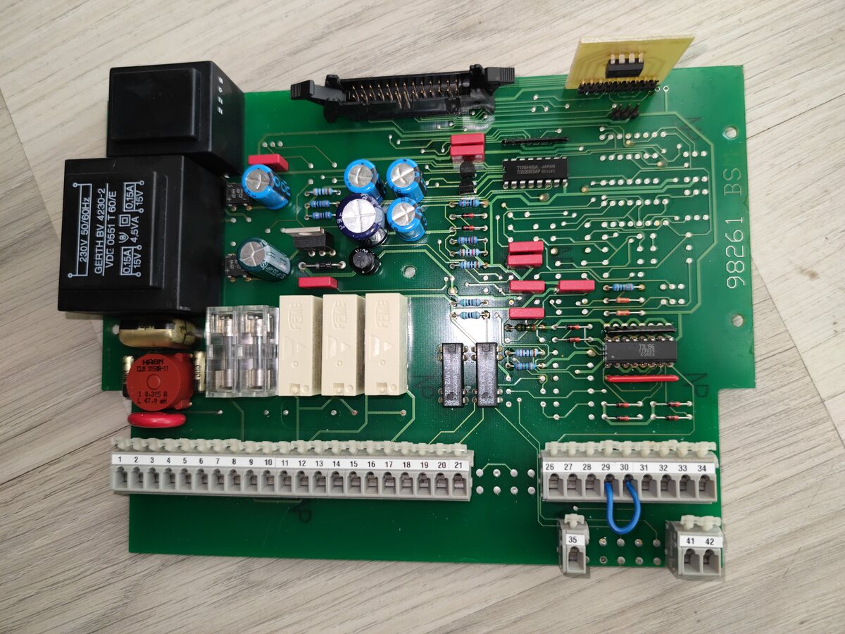

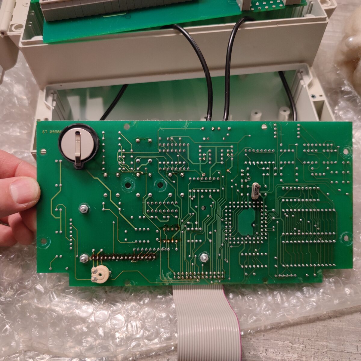

So hier das Steuer-PCB von vorne und hinten Also wie folgt: Klemme 41 - kommt über die Diode vom linken Anschluss des Brückengleichrichters. Klemme 42 kommt über die Diode und geht über das Flachkabel zur Logikplatine. Klemme 35 + komnt über den Widerstand und geht ebenfalls auf den Brückengleichrichter linker Anschluss
#6920715

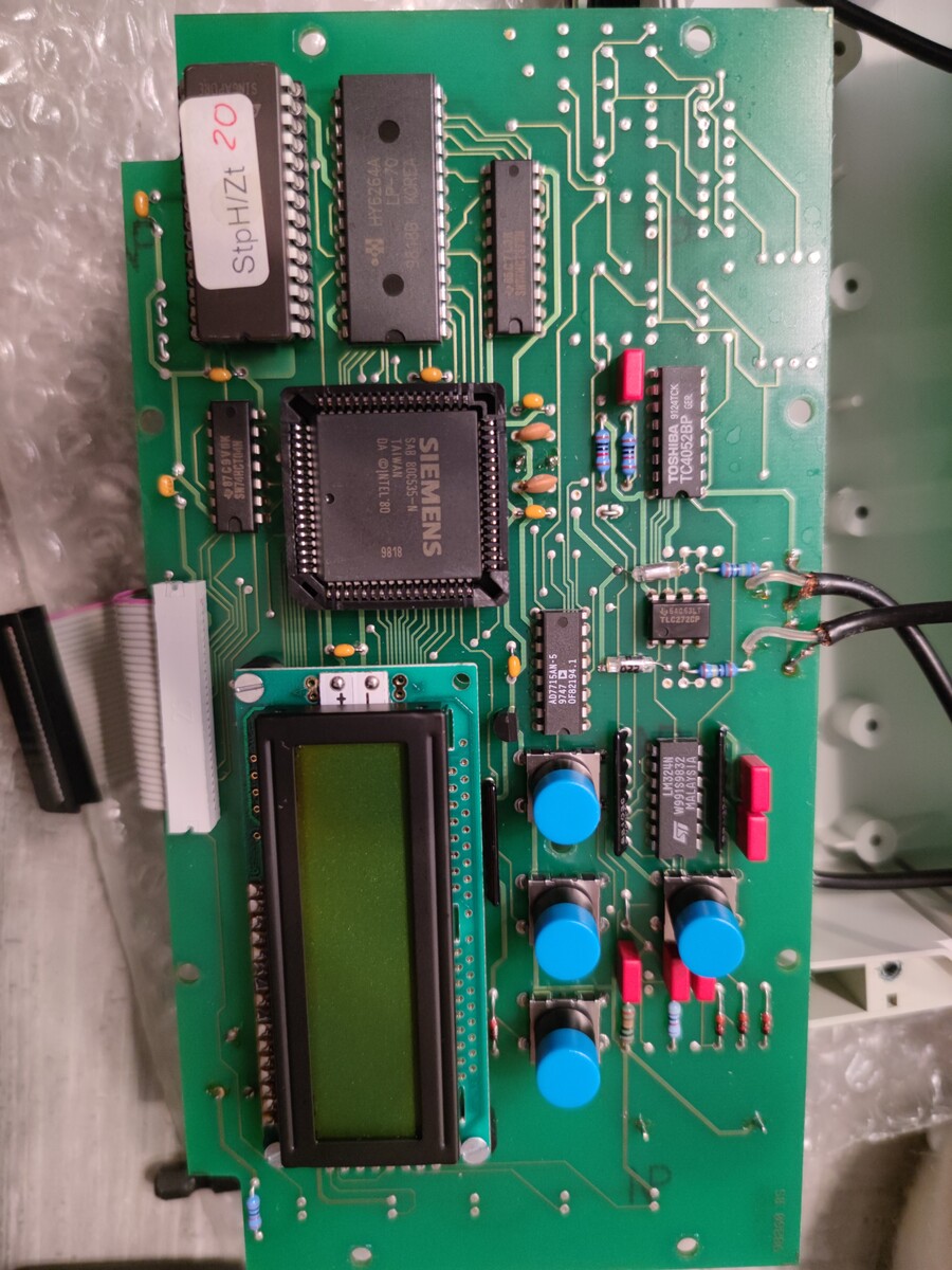

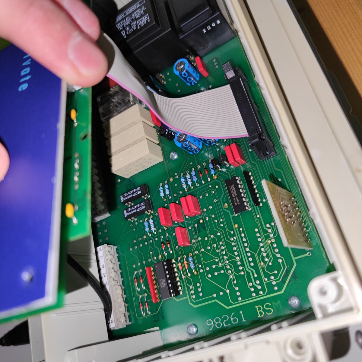

Alexander G. schrieb: > geht über das Flachkabel zur > Logikplatine. Dann solltest du das dort weiter verfolgen.
Werde ich nachher Mal machen und schauen, was es für eine Logik ist.
Hier noch Bilder von der Logik. Vielleicht kommt man damit weiter.
Wenn ich die Spannung Messe: Klemme 35 / 42 = 5,26V Klemme 35 / 41 = 0V Klemme 41 / 42 = 5,21V

Alexander G. schrieb: > Also wie folgt: > Klemme 41 > Klemme 42 Werden die nicht unter einem IC durchkontaktiert?

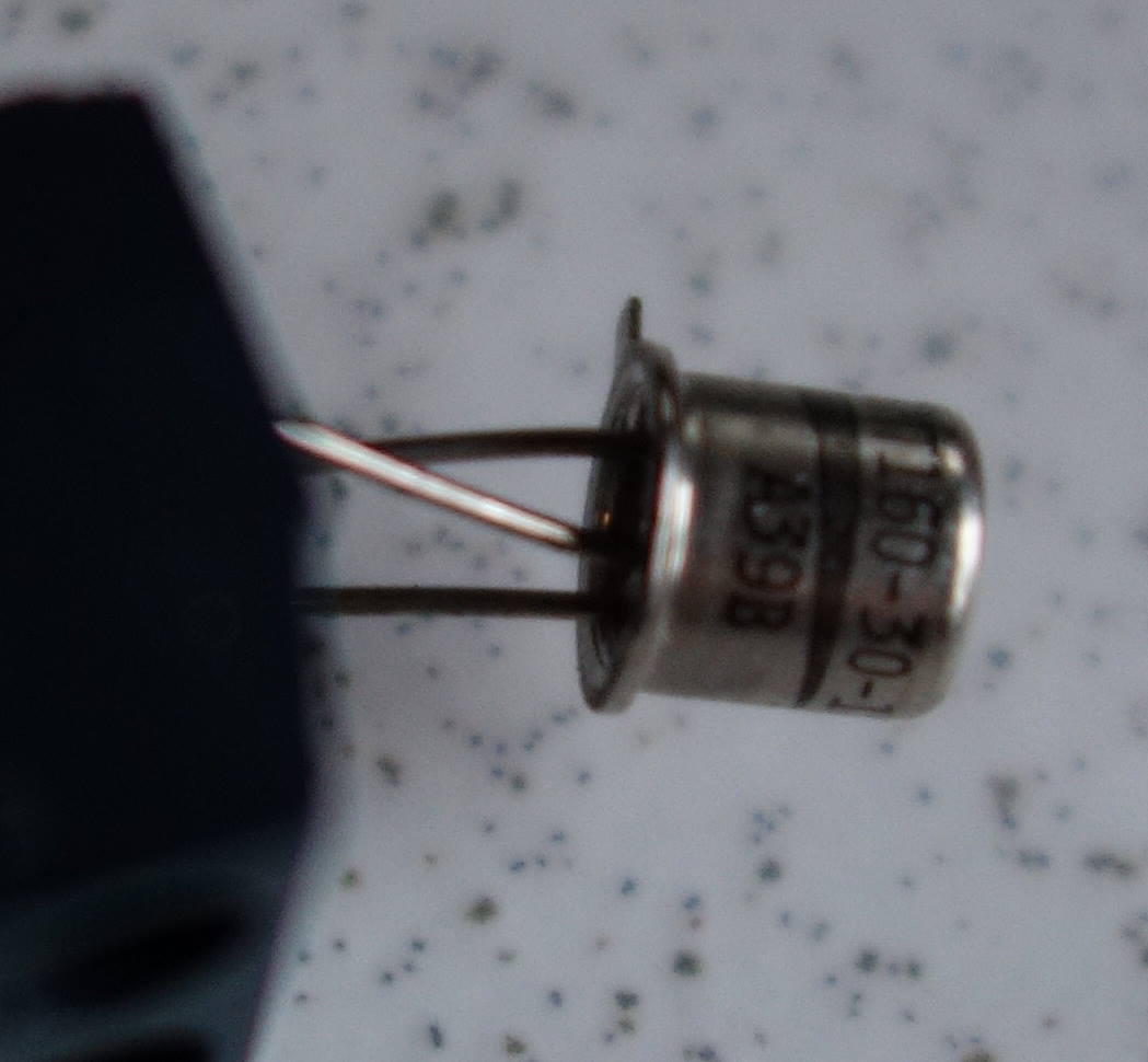

@ Alexander Ein Blick in meine Temperatursensorkiste hat dies zutage gefördert. Ich kann dir den SMT160 gern zuschicken.
Einhart P. schrieb: > @ Alexander > Ein Blick in meine Temperatursensorkiste hat dies zutage gefördert. Ich > kann dir den SMT160 gern zuschicken. Habe Dir per Mail geschrieben.
Ich habe auch gesehen, dass der Smt 160 durch TMP03FT9Z ersetzbar sein soll.
Ich habe den SMT 160-30 und PT1000 probiert, ohne Erfolg. Die Temperatur ging auf 0 Grad änderte sich aber nicht. Beim DS18b20 änderte sich die Temperatur, wenn der Sensor erwärmt oder gekühlt wurde. (Ich hatte keinen Pulldown/Up Widerstand verbaut) Welcher Typ kann das noch sein? Wie kann ich da weiter machen? Ich denke, dass das ein Recht einfacher Sensor sein wird.

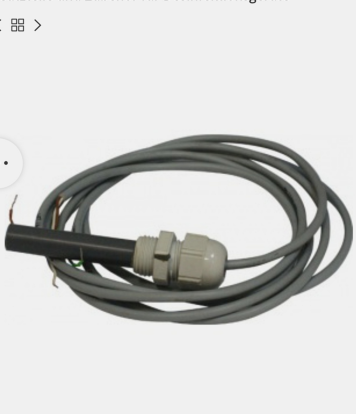

Alexander G. schrieb: > Ich weiß so langsam auch nicht mehr weiter Du könntest den alten Sensor vorsichtig zerlegen. Vielleicht bringt das die Erleuchtung.
Max M. schrieb: > Alexander G. schrieb: >> Ich weiß so langsam auch nicht mehr weiter > > Du könntest den alten Sensor vorsichtig zerlegen. > Vielleicht bringt das die Erleuchtung. Das Problem ist, dass ich keinen alten Sensor zum Zerlegen habe. 😭
Ich denke, dass der so aussieht.
#6943028
Alexander G. schrieb: > Aqua Consulting (Swim Tec) CL2 Frag die doch. Die gibts doch noch. Vielleicht passte auch der hier: https://www.schwimmbadtechnik-fkb.de/swimtec-solarfuehler
Max M. schrieb: > Alexander G. schrieb: >> Aqua Consulting (Swim Tec) CL2 > Frag die doch. Die gibts doch noch. > > Vielleicht passte auch der hier: > https://www.schwimmbadtechnik-fkb.de/swimtec-solarfuehler Auch schon alles versucht. Leider ohne Erfolg.

Auf jeden Fall muss es ein 3 poliger Sensor sein und sich in einer kleinen Tauchhülse einbauen lassen. Die Platinenleiterbahnen zu verfolgen, werde ich in Angriff nehmen. Mal sehen wo ganz genau das genau dran geht. Gibt es U / F Wandler in so kleiner Bauform und 3 polig? Laut Hersteller wird der Sensor nicht mehr produziert. Wobei das ja nichts heißen muss.

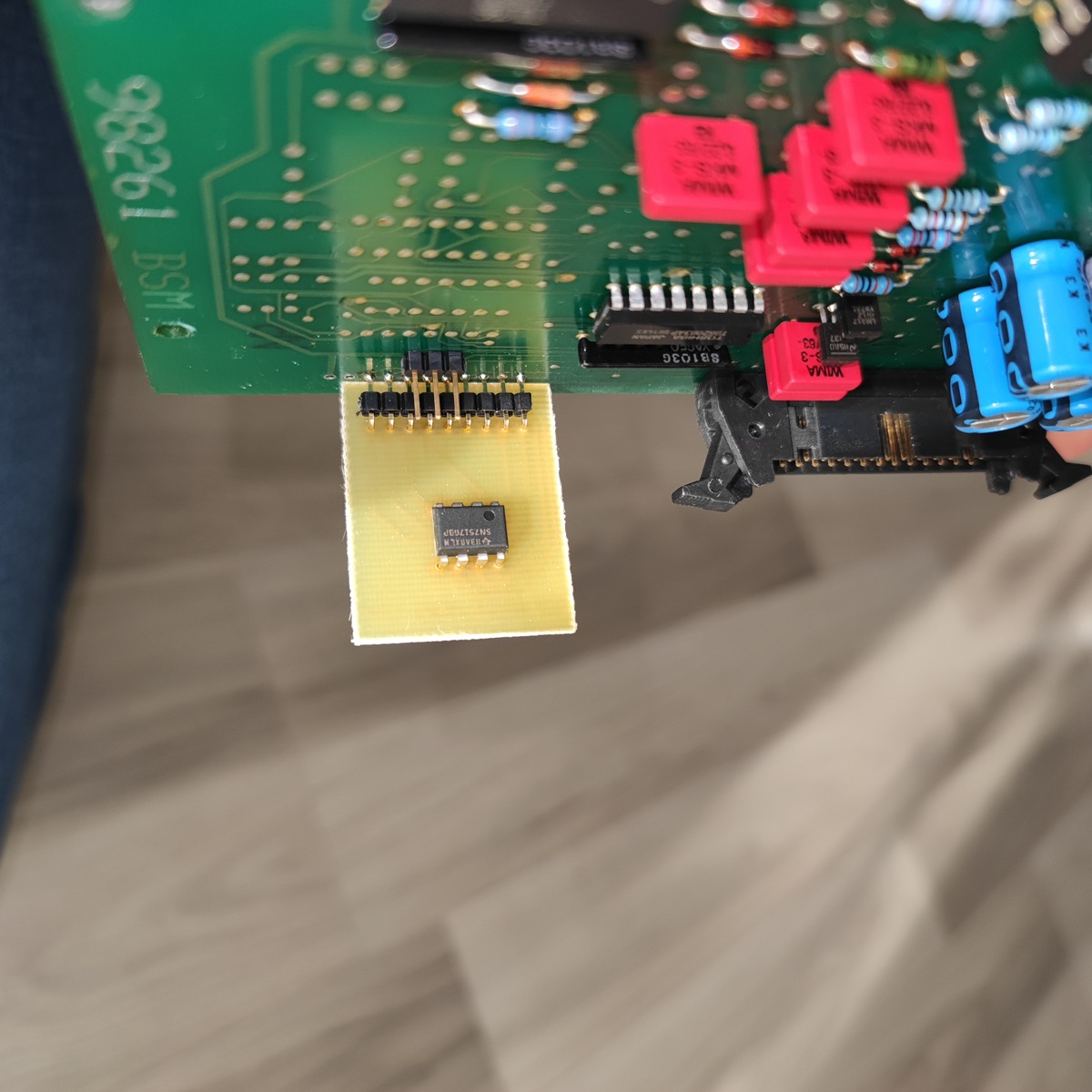

Es gibt Neuigkeiten. Der Ds18s20+ zeigt plausible Werte. Einen echten DS1820 habe ich nicht gefunden. Zwischendurch geht der Temperaturwert immer mal auf Ersatztemperatur (25 Grad). Hat jemand ne Idee woran das liegen könnte? Liegt es evtl. daran, dass es kein DS1820 ist oder daran, dass der 4,7KOhm Widerstand fehlt?
Der 18S20 sollte den 1820 ersetzen d.h. müßte kompatibel sein. Ein Widerstand könnte beim Originalsensor natürlich in der Hülse versteckt sein. Einfach mit einem R testen - passieren kann nichts.
Einhart P. schrieb: > Der 18S20 sollte den 1820 ersetzen d.h. müßte kompatibel sein. Ein > Widerstand könnte beim Originalsensor natürlich in der Hülse versteckt > sein. > > Einfach mit einem R testen - passieren kann nichts. Werde ich auf jeden Fall machen.👍
